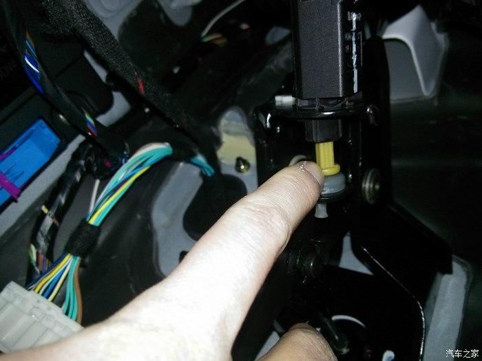

    虎5由于个人使用原因最近突然出现了以下问题:
1、换挡时踩下离合器转速瞬间升高然后马上回落。像多给了口油一样。(原来没有这种情况)
2、停车怠速时(不管冷车还是热车)转数变成950转左右(原来一直保持750转左右),但踩刹车转速又回落到750转。
3、感觉发动机噪音稍微变大。

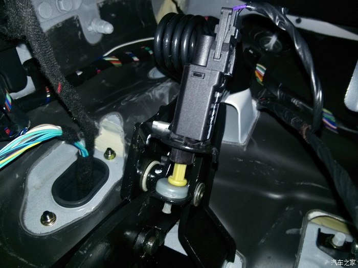

    带着以上问题跑到ssss询问,得到的回复是正常的。。。。当时真是很郁闷。。不要相信ssss自己回去在网上搜索相似情况的车的问题,最后发现原来是离合器配的一个ECU感应器,然后仔细研究这个感应器发现感应器是好的只是螺杆伸不出来然后试着用手一扯啪地一声就伸出来了(注意,并不是坏了而是螺杆本来就有2段卡扣,考虑是为配合各种车离合特别设计成2段式的结构增加通用性。
   到此以上问题全部解决!!!
   觉得有用的车友请回复本帖让跟多人看见造福广大车友,谢谢!(版主要能设个精更好!)
   (应车友要求赶紧上图,图中我手指的黄色塑料杆就是了,位于离合器踏板上方很好找)
