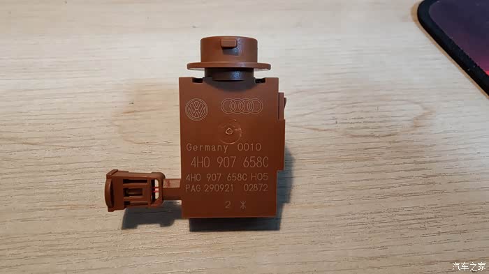

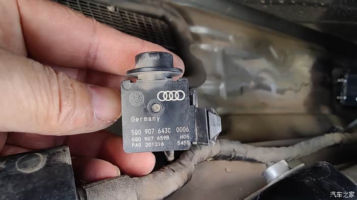

原车的空气质量传感器零件号是5Q0907643C,只是空气质量传感器。没用湿度检测功能。
通过查询,我们可以更换4H0907658/B/C/D都可以。都是大众高配车型以及奥迪全系配备的传感器。

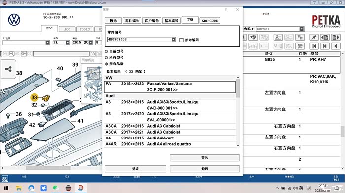

etka查询截图。迈腾高配和奥迪大部分车型都有。

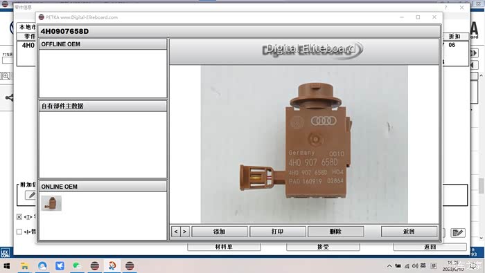

零件更迭说明
零件外观示意图。
4H0907658C德国产

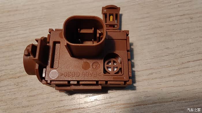

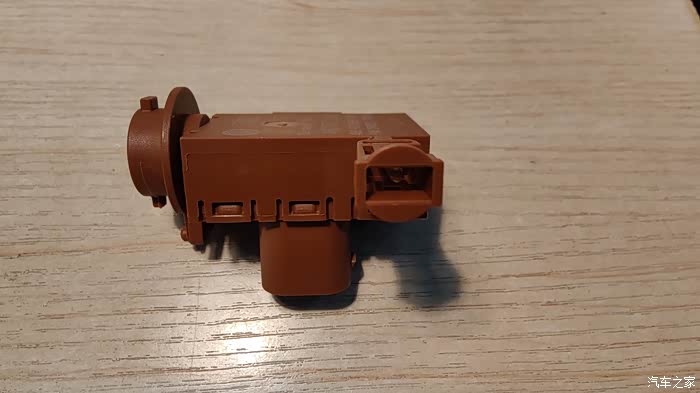

插口位置,这个插口和原车有点点区别,后面把插头修一下就可以插进去了。

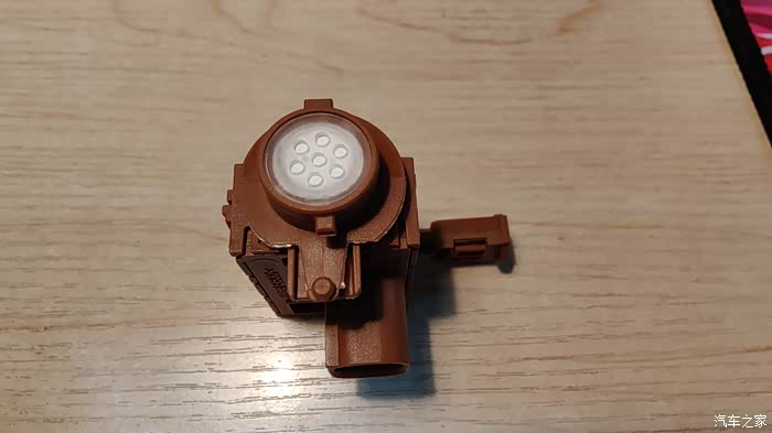

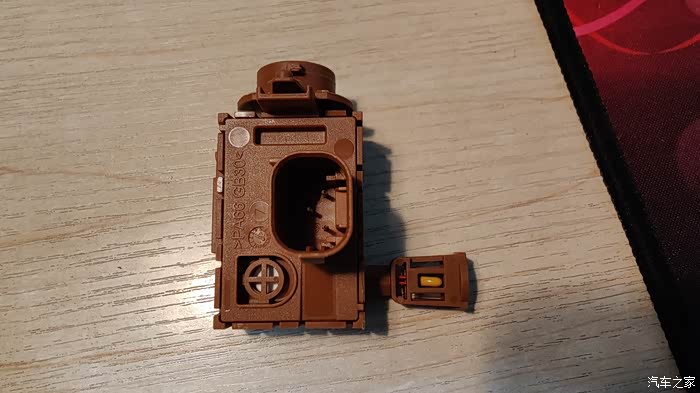

湿度传感器的探测口
空气质量传感器探测口

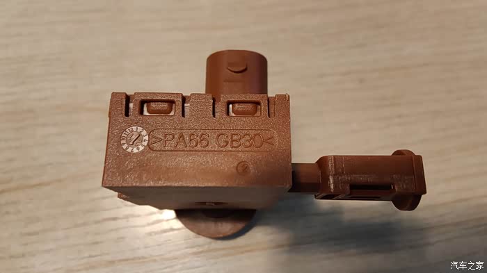

外壳材质说明,PA66+GB30
生产日期21年

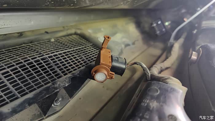

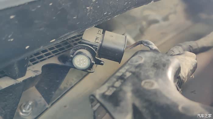

原车的空气质量传感器在前风挡落水槽下面,空调进风口附近。有个支架,拆的时候小心点。

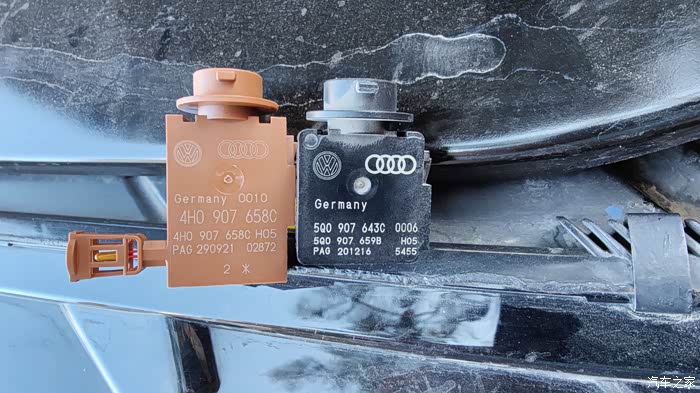

原车空气质量传感器5Q0907643C,也是德国产。
两个比较下,带湿度检测的比原车的大。
原车的支架卡子拆下来,装到新的空气质量传感器上,然后安装好。
这上面还有个护板,稍稍有点顶到这个湿度检测口。可以把传感器稍稍向下掰点。没事可以安装上,找好位置就可以。

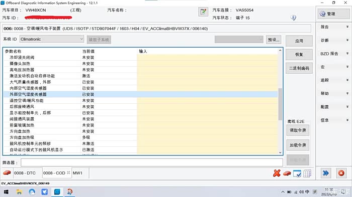

进入08模块,空调暖风电子装置,编码项。将外部空气湿度传感器设为“已安装”。点击应用后,自动复位模块。

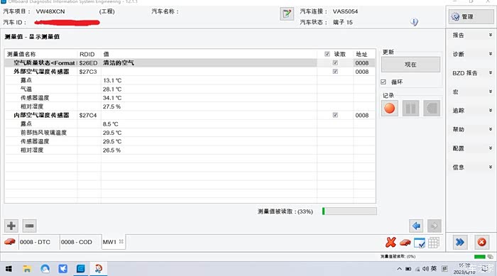

然后进入08模块,检测值,选中内部和外部空气湿度传感器以及空气质量状态,进行检测。
如图,可以看到均已经检测到空气湿度温度空气质量等项参数。
