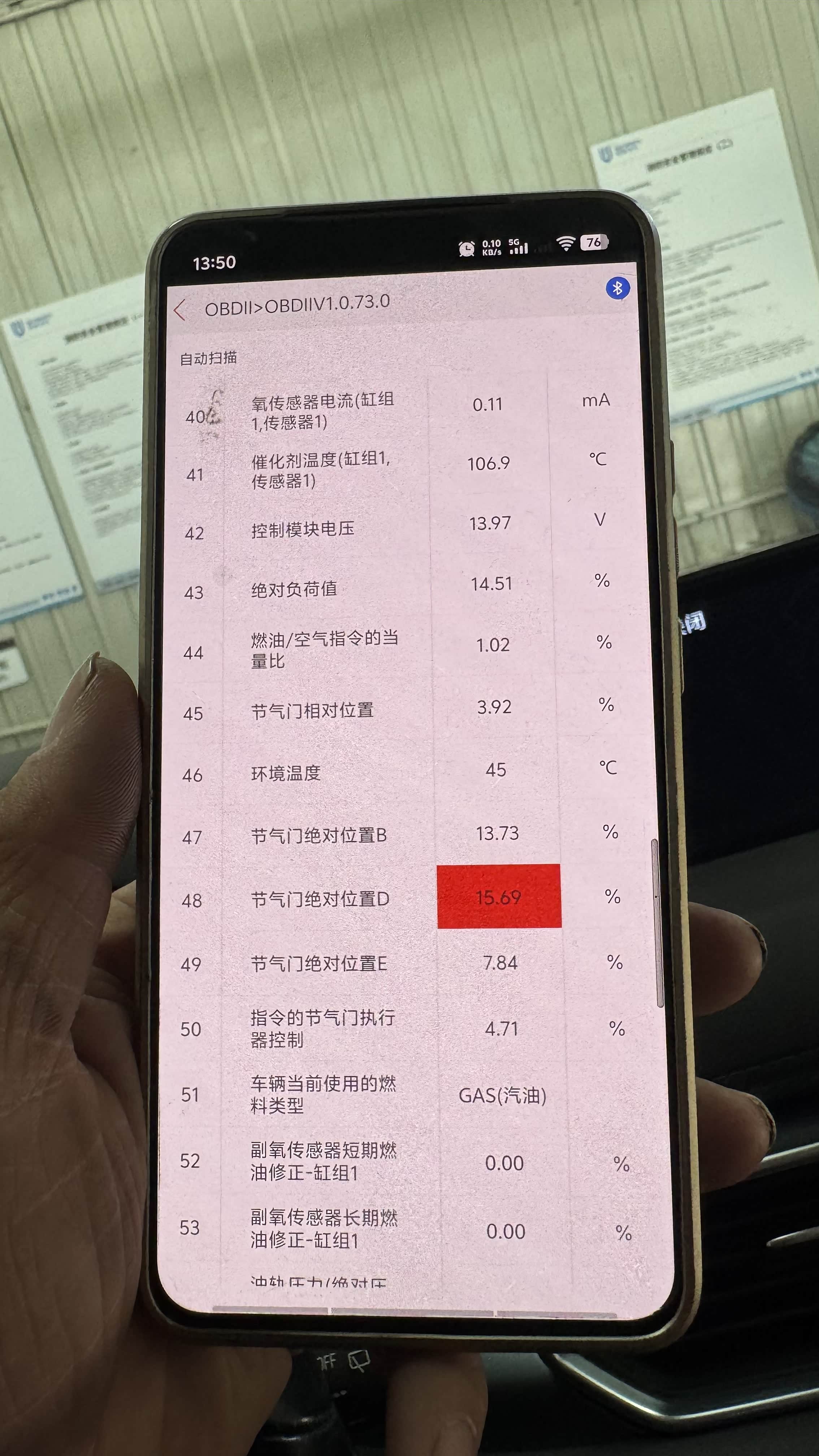

在4万公里去烟台泓和马自达4S店保养【马自达CX-5】的时候,我咨询王军鹏师傅,节气门是否需要清洗,师傅说检测一下再做决定。师傅用节气门诊断仪连接在杠五的OBD检测口,检测数据显示节气门相对位置:3.92。师傅说节气门相对位置超过2,他们就建议清洗。
我就同意清洗节气门了。
节气门检测数据

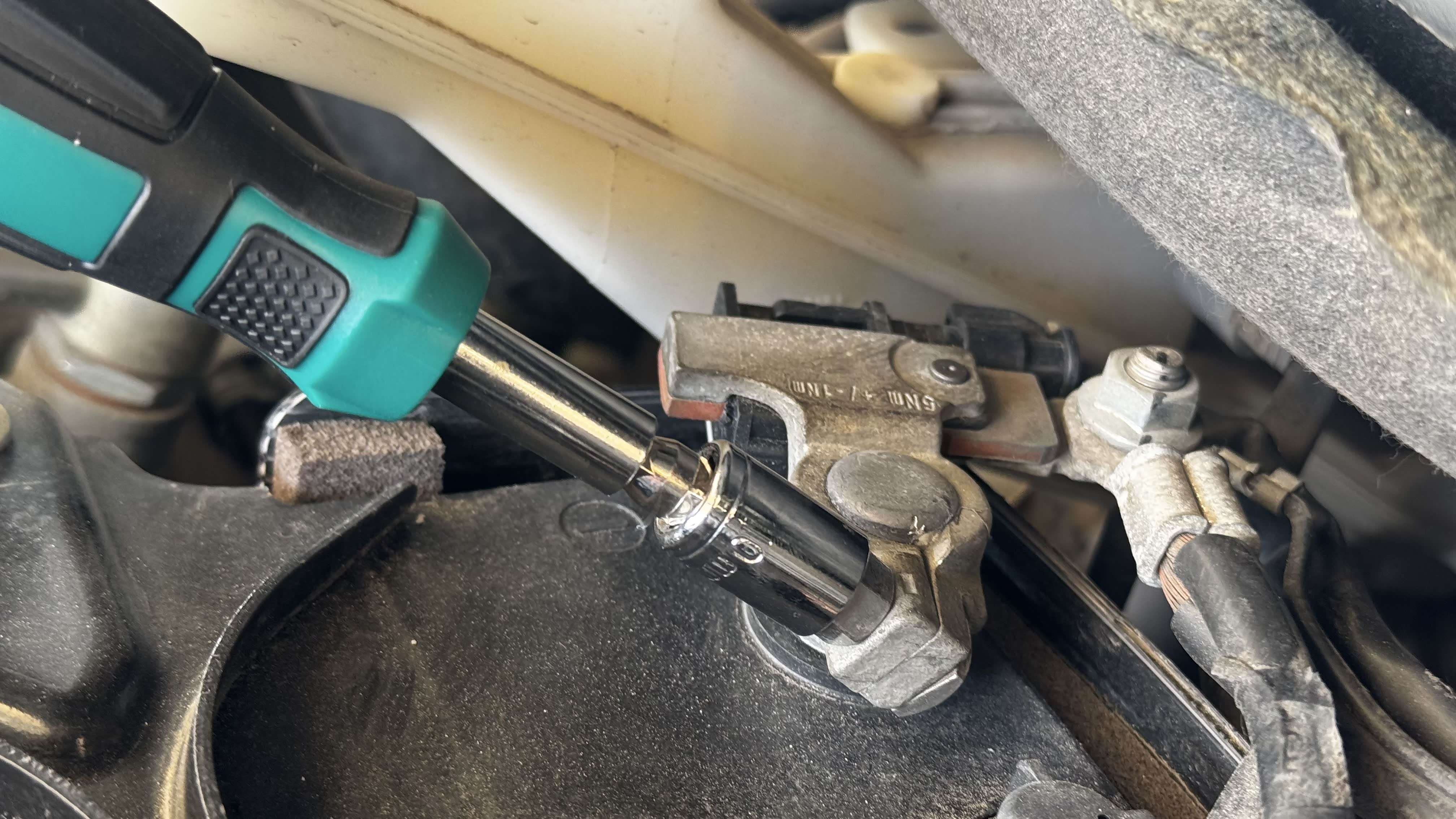

1、将电瓶负极线拆下:
使用10毫米套筒扳手将电瓶负极线夹上的螺母松开,左右轻微转动负极电池夹,同时上提拆下,把线夹和线挪离至电瓶较远处。

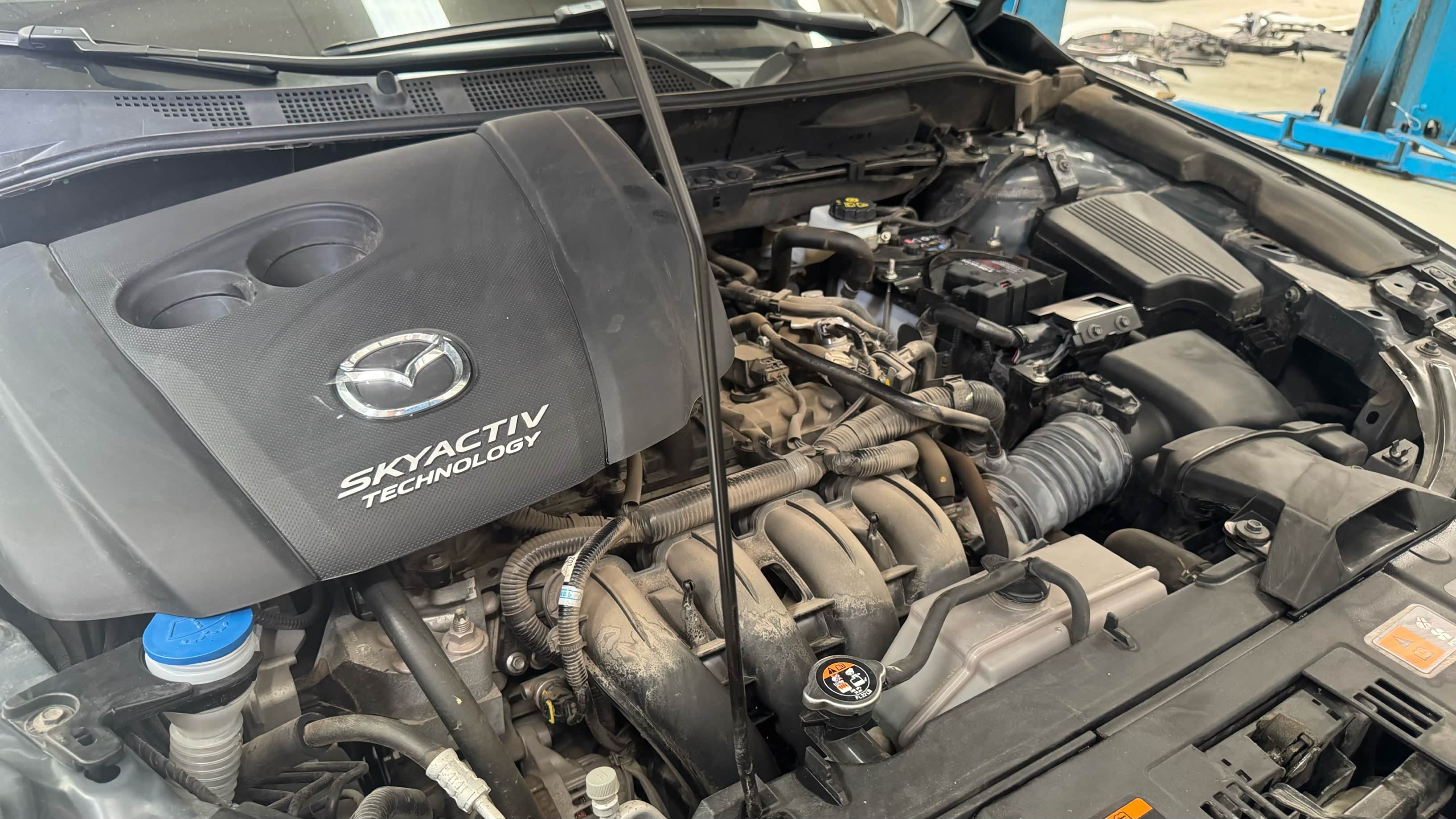

2、抓住发动机护盖两侧,轻轻上掀,把发动机护盖拆下来。
拆发动机护罩

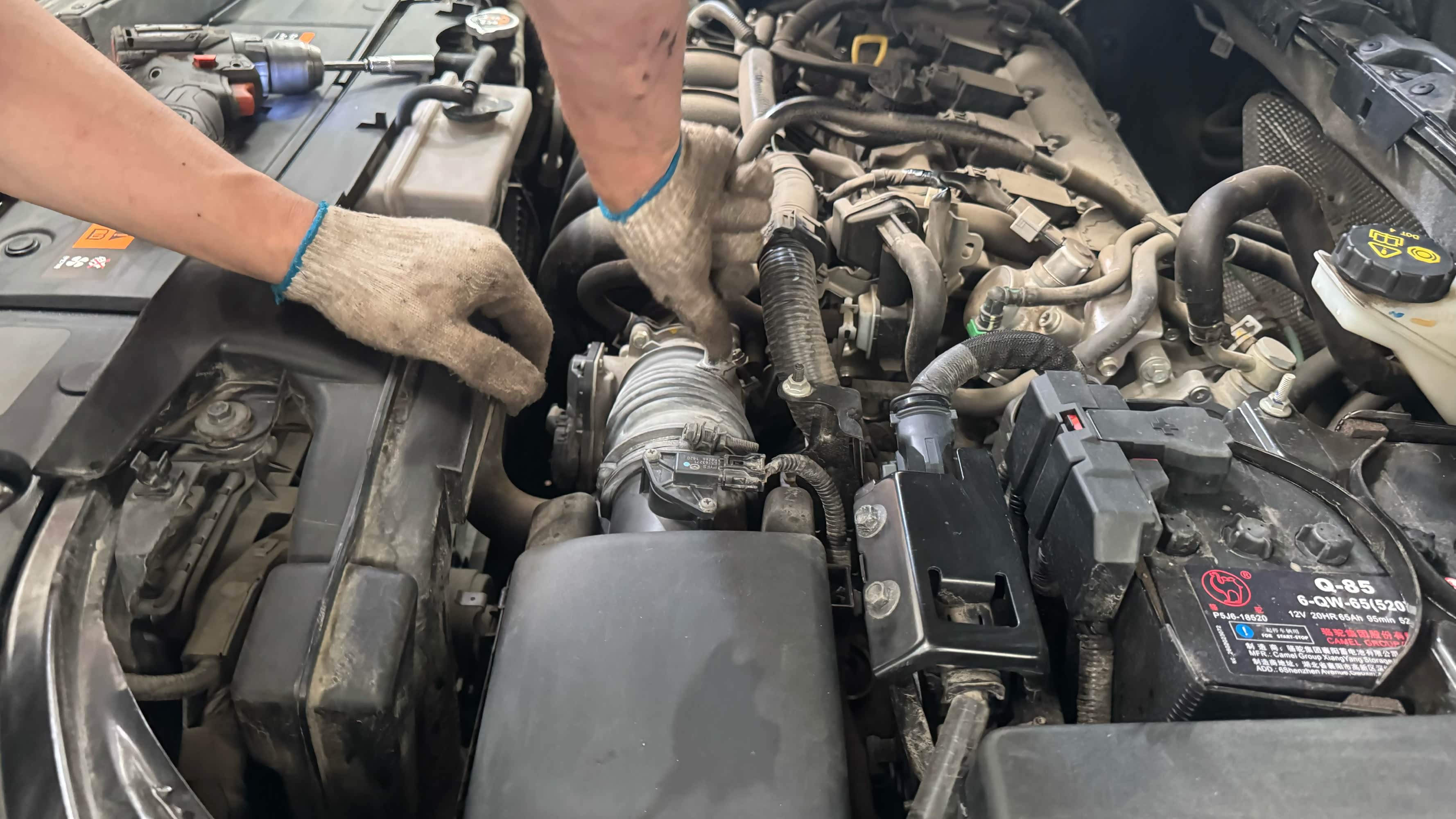

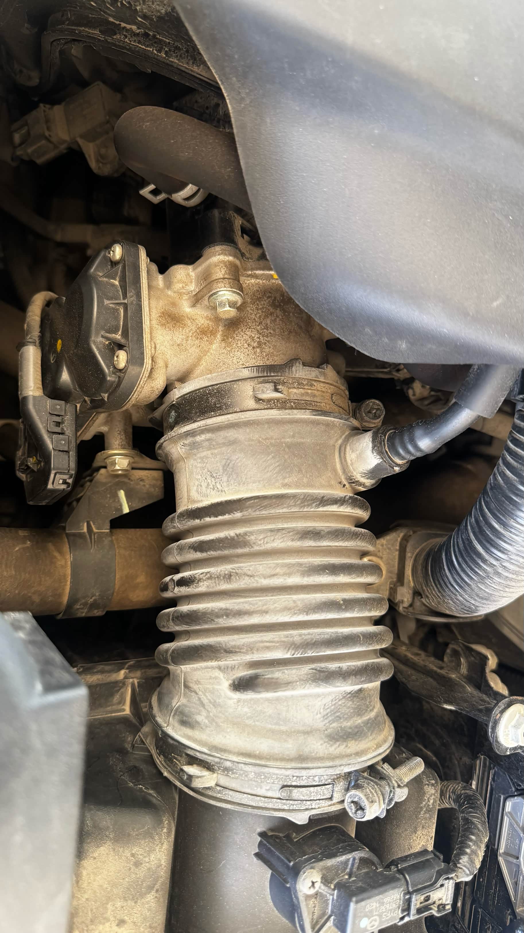

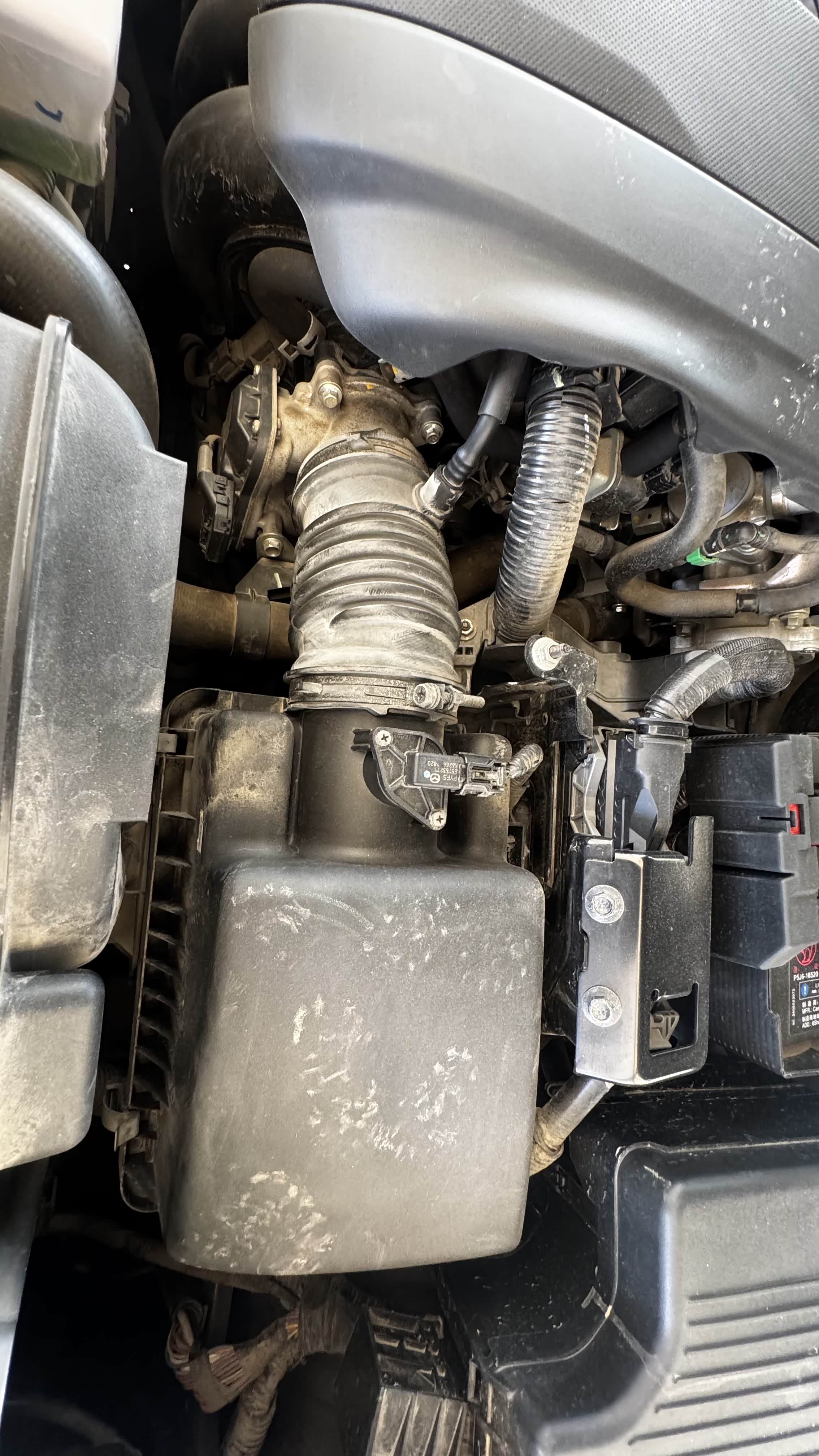

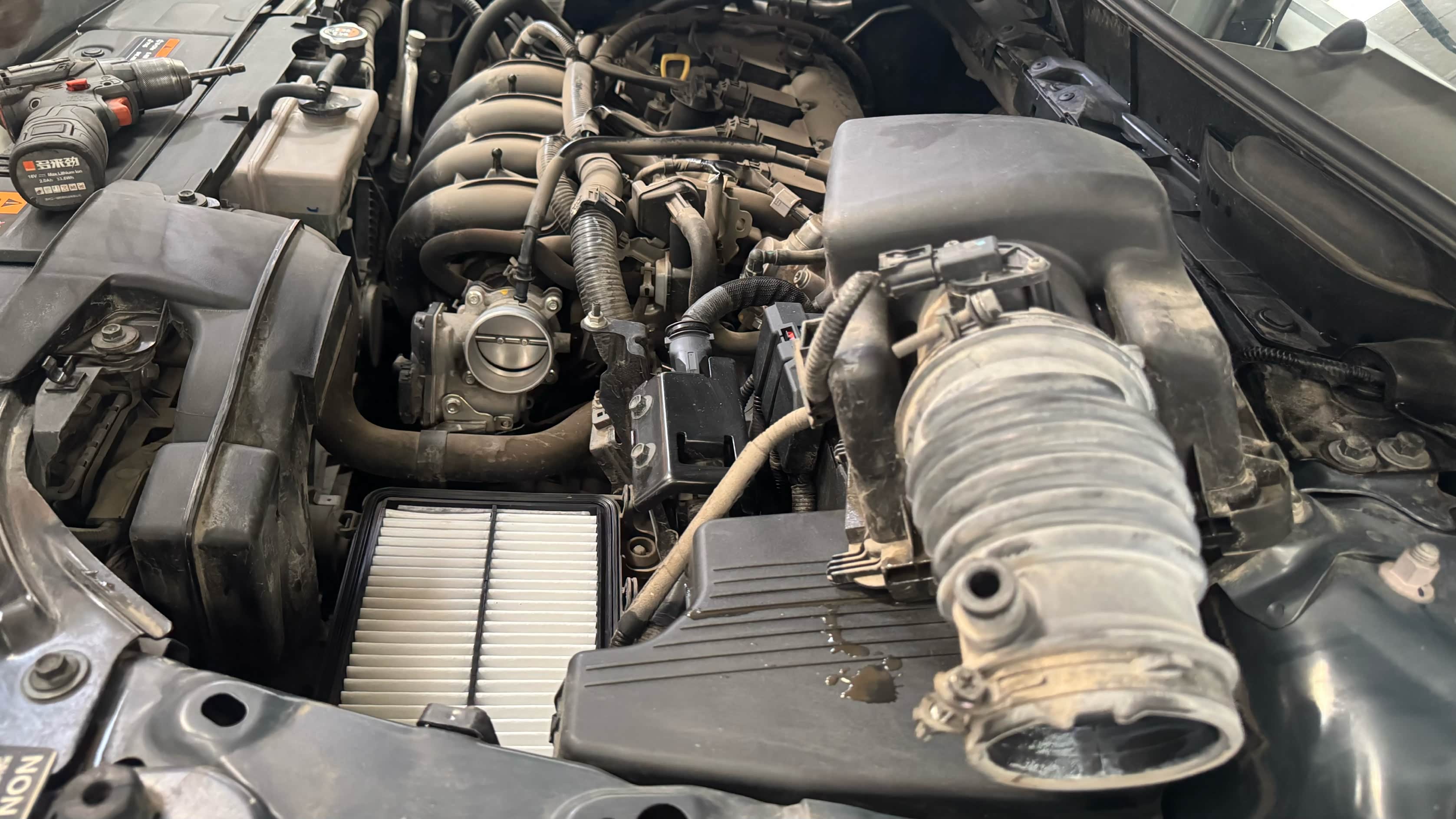

3、将节气门进气管和空气滤清器盖拆下:
   第一步:握住节气门上的黑色管,左右稍微转动,同时向上拔起,即可拆下黑管。(如果自己维护:拆卸所有管时,建议提前做好标记,防止装错位置。)
拆节气门上的气管
第二步:用10mm套筒扳手,将节气门进气管上的喉箍松开至自由转动状态。
拆进气管喉箍
  第三步:将空气滤清器盖上的两个卡簧片,向外下方扳动至脱开状态。
空气滤清器上的卡扣
  第四步:把空气滤清器盖掀开,握住节气门进气管,左右稍微转动,同时向后拔起,即可拆下节气门进气管。
脱开进气管

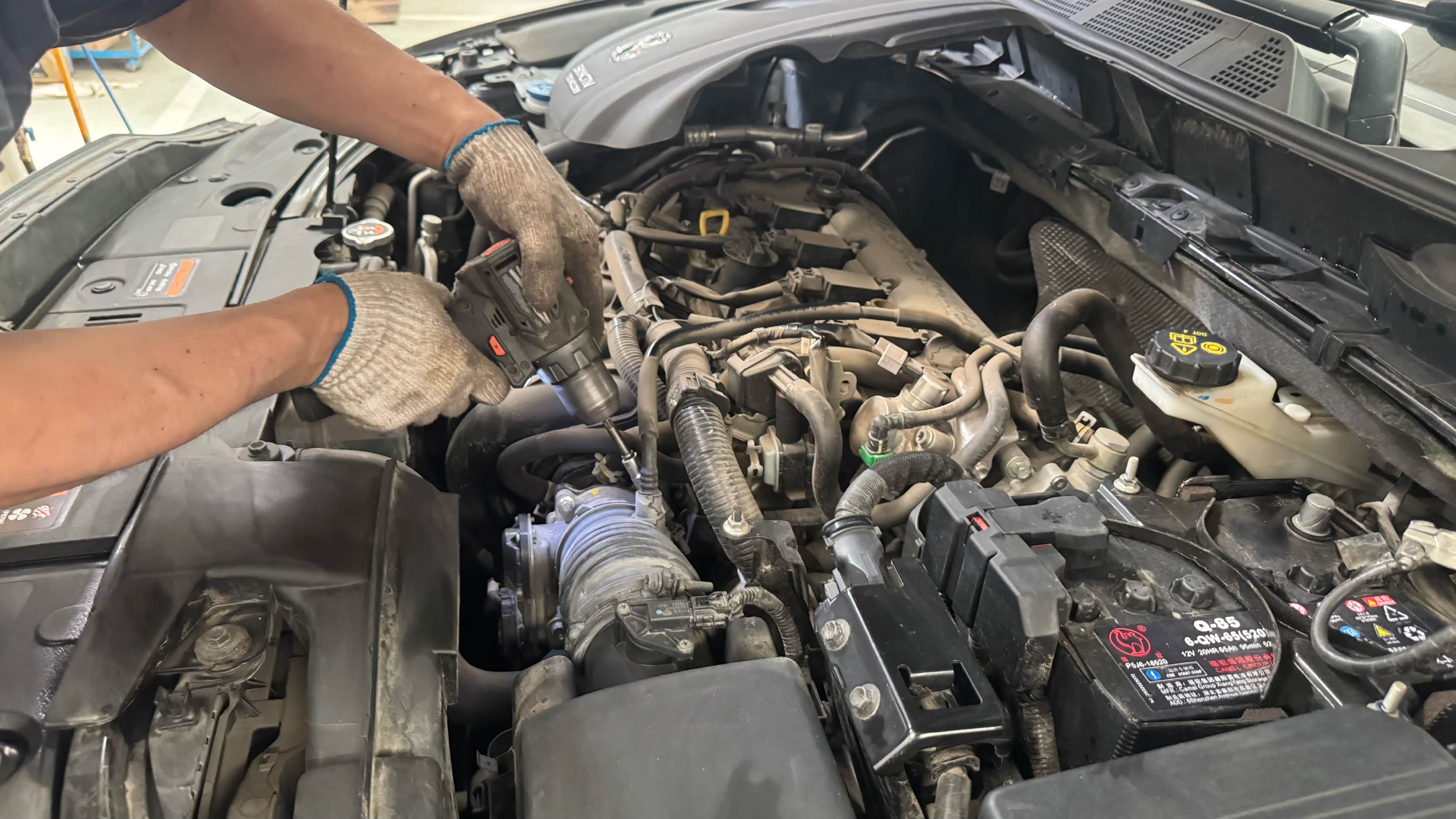

4、将节气门的控制线拆下:
  用一字螺丝刀轻轻撬开节气门控制线的插头卡扣,轻轻向后拔出。
插头特写

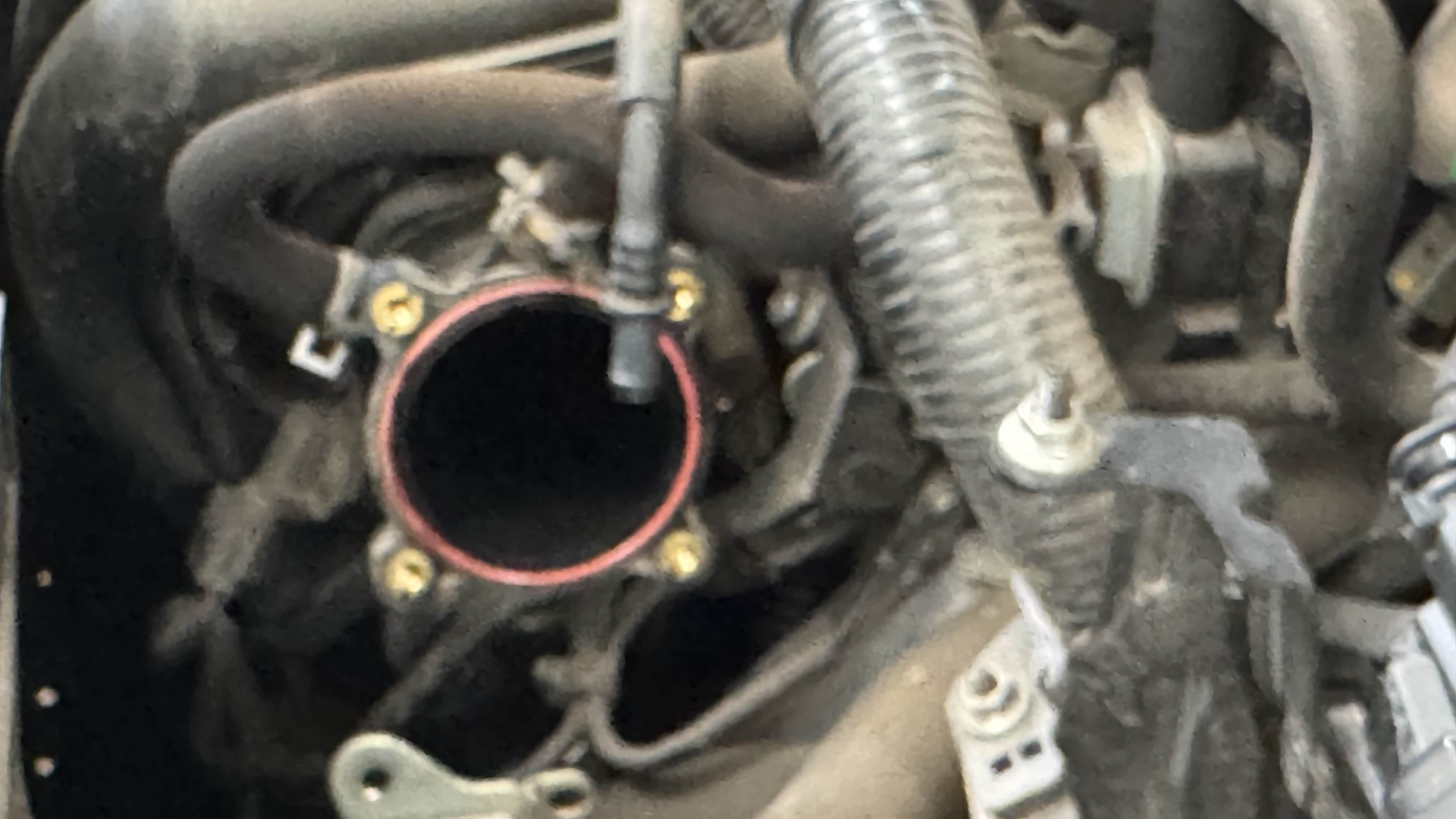

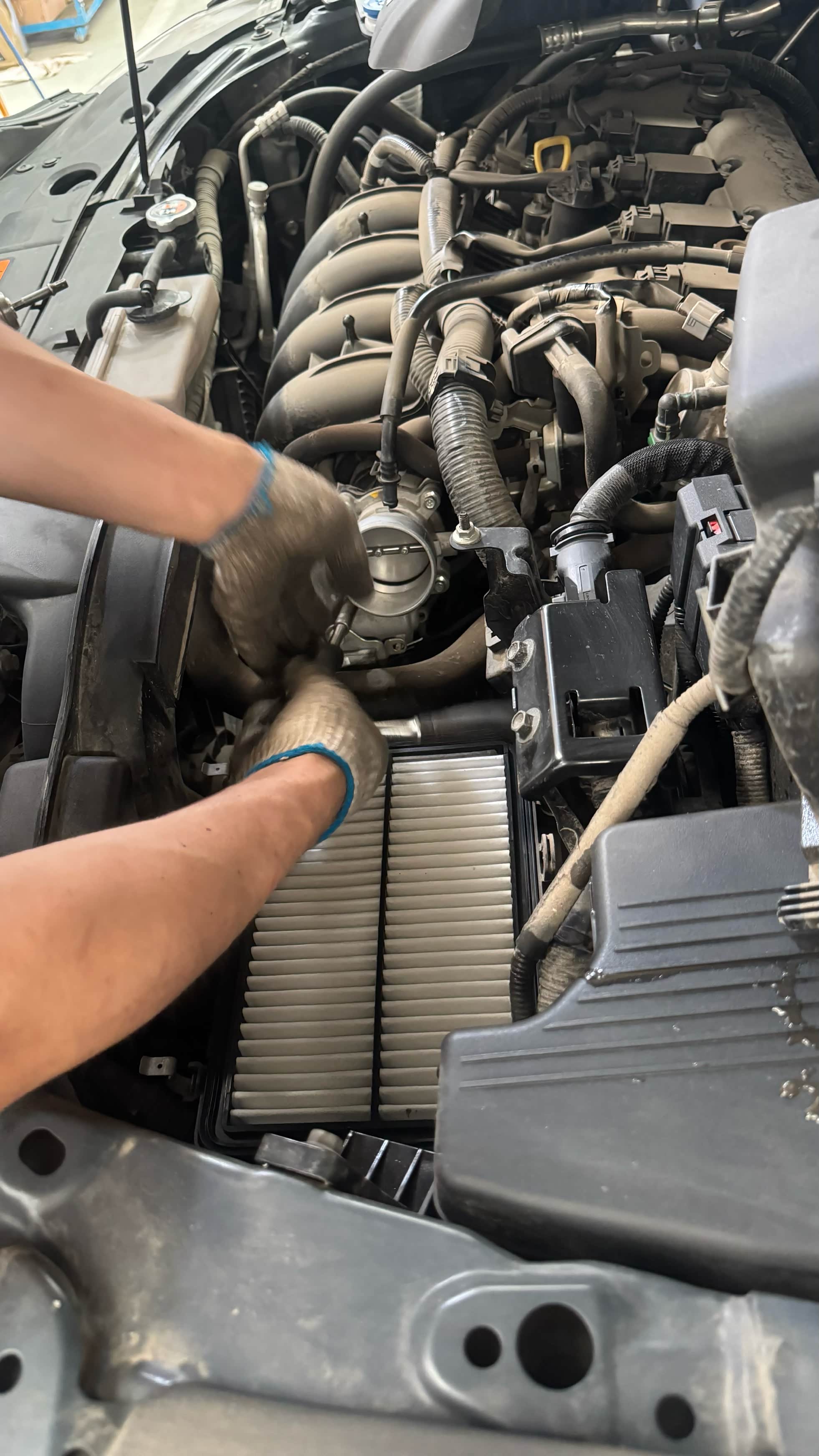

5、将节气门上的五颗螺栓拆下:
用8毫米套筒拆卸节气门四角上的四颗螺栓、用10毫米套筒拆卸节气门下方的一颗螺栓。
拆卸节气门螺栓

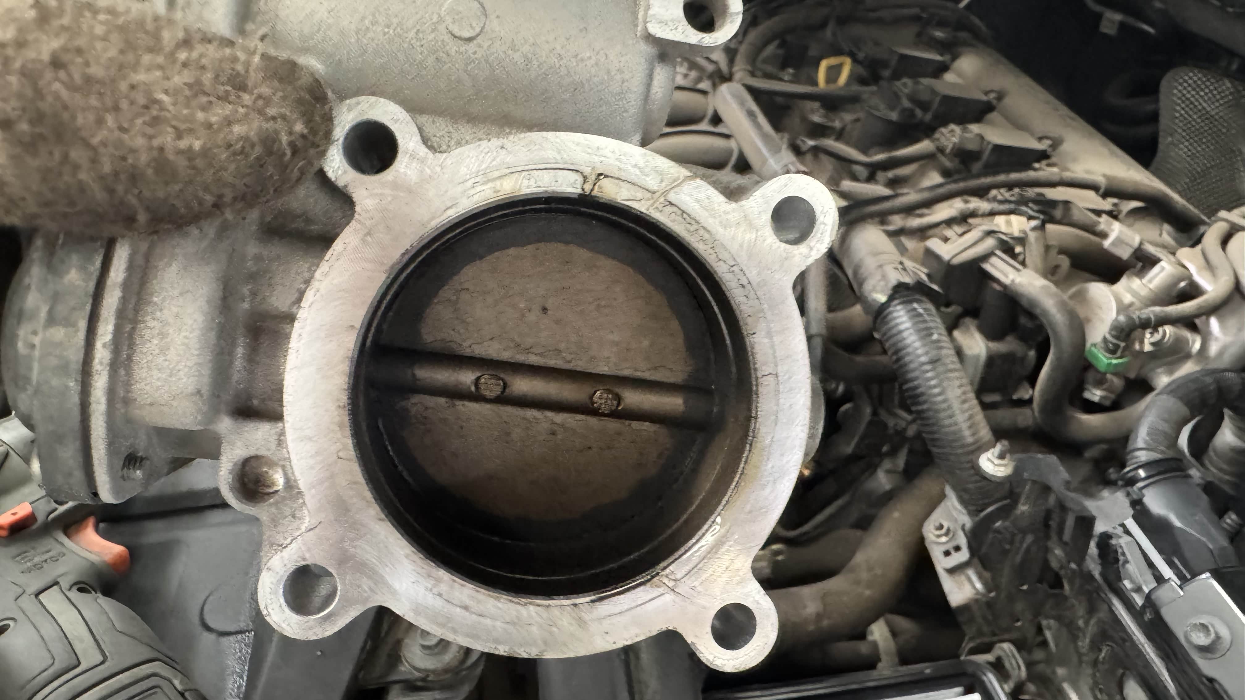

6、取下节气门:
  握住节气门向上下或者左右方向轻微晃动,即可拆下来。这时可以看到节气门内孔表面和翻板有一层黑色的东西。
拆下节气门

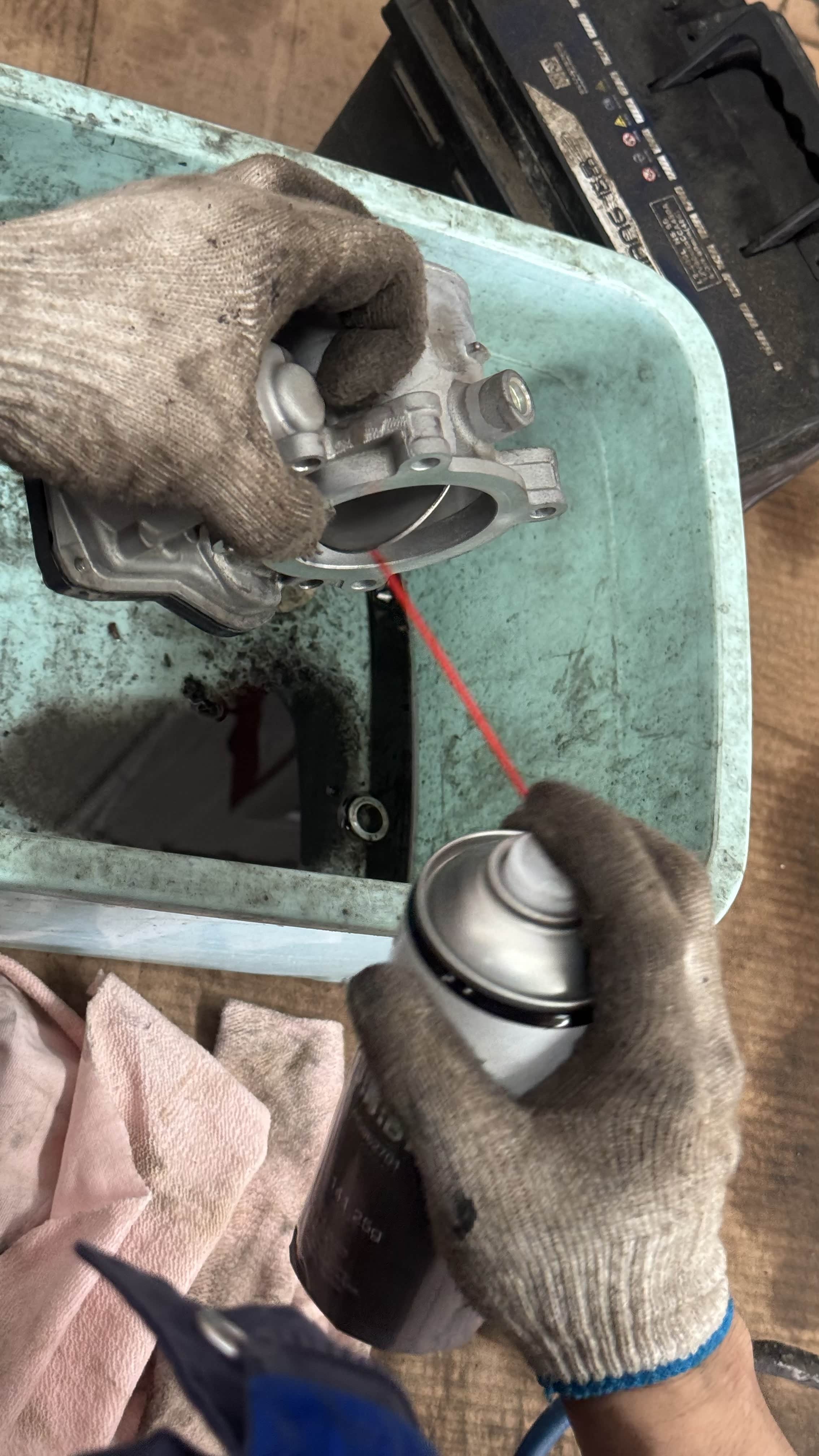

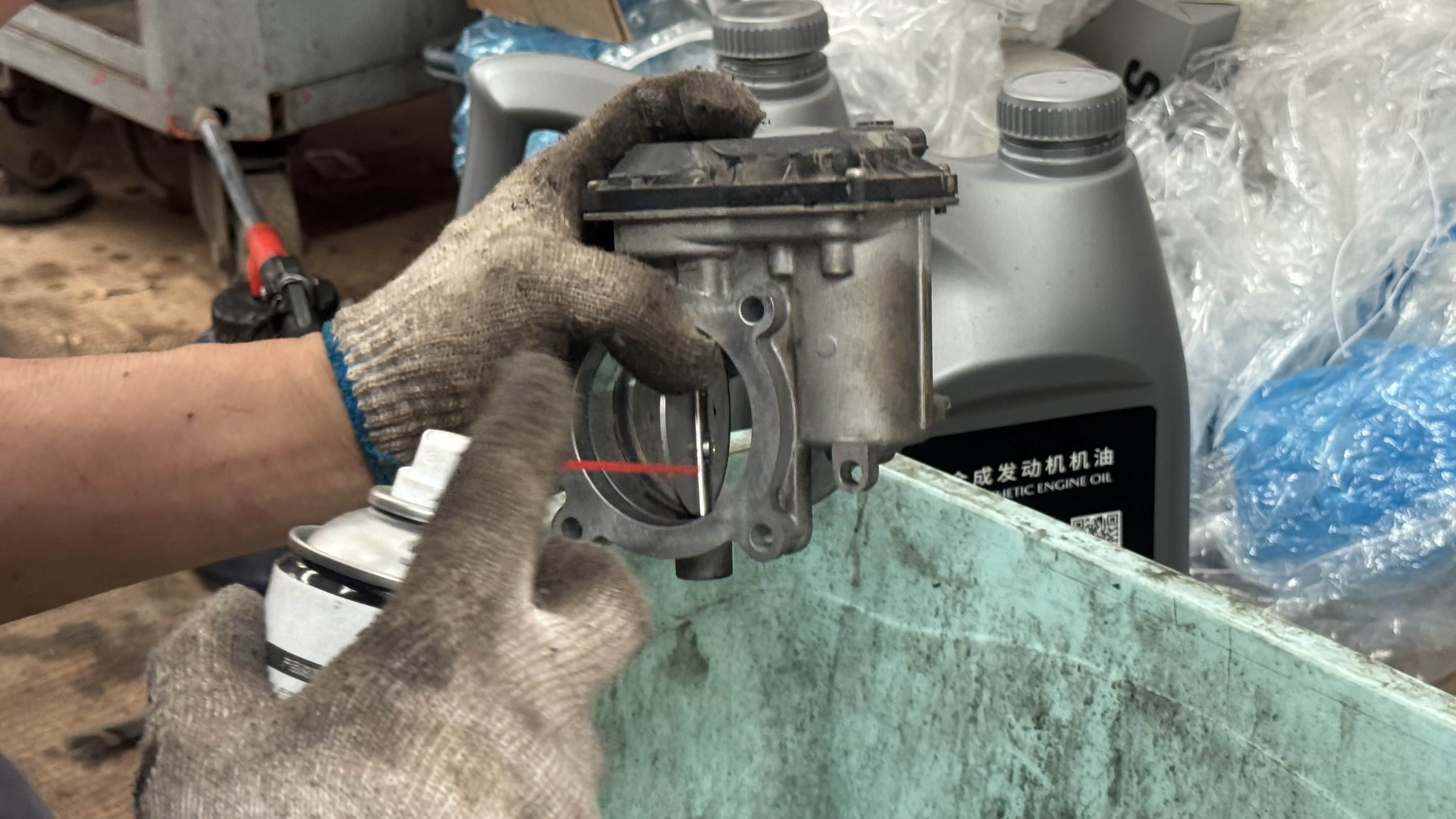

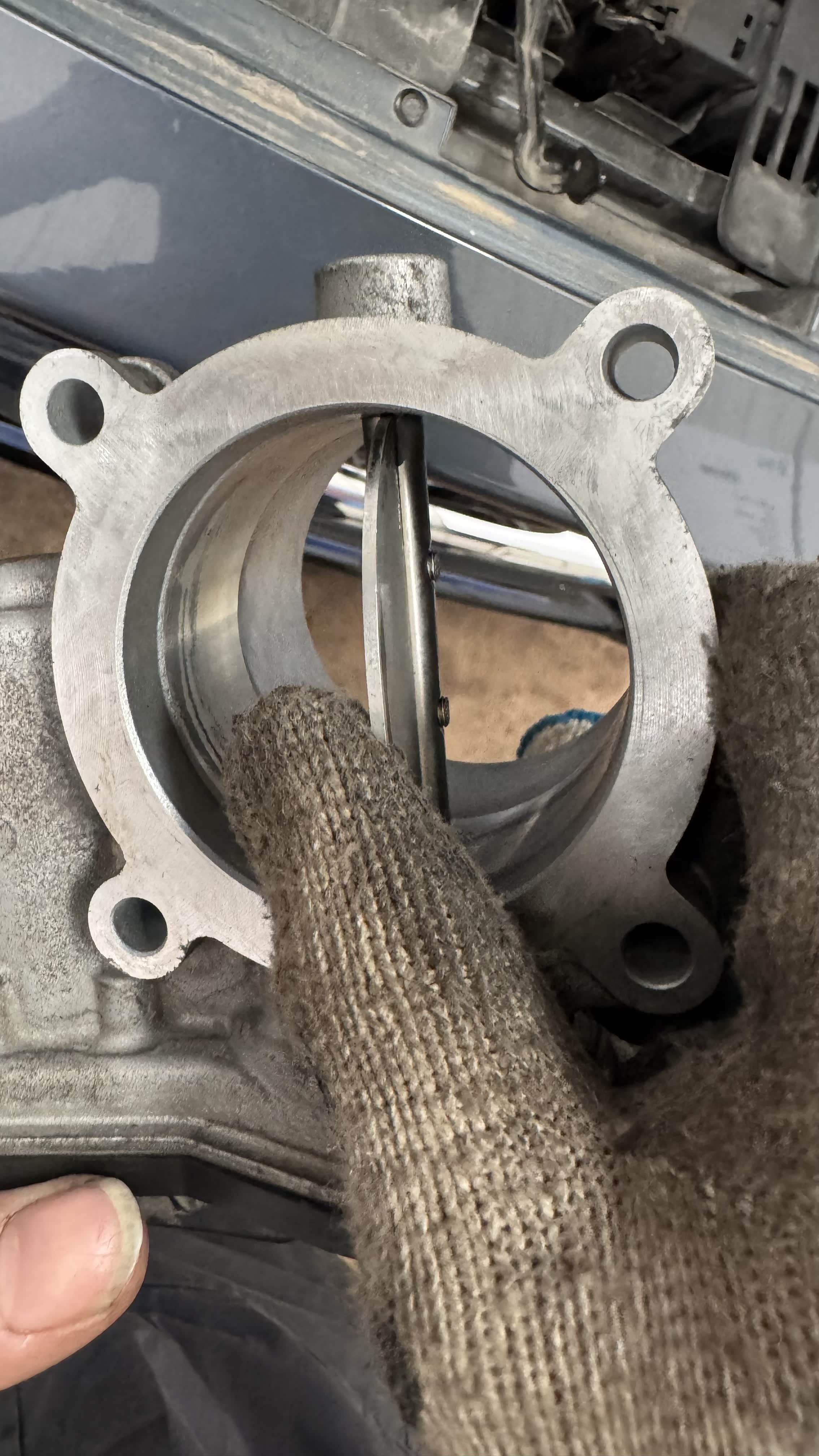

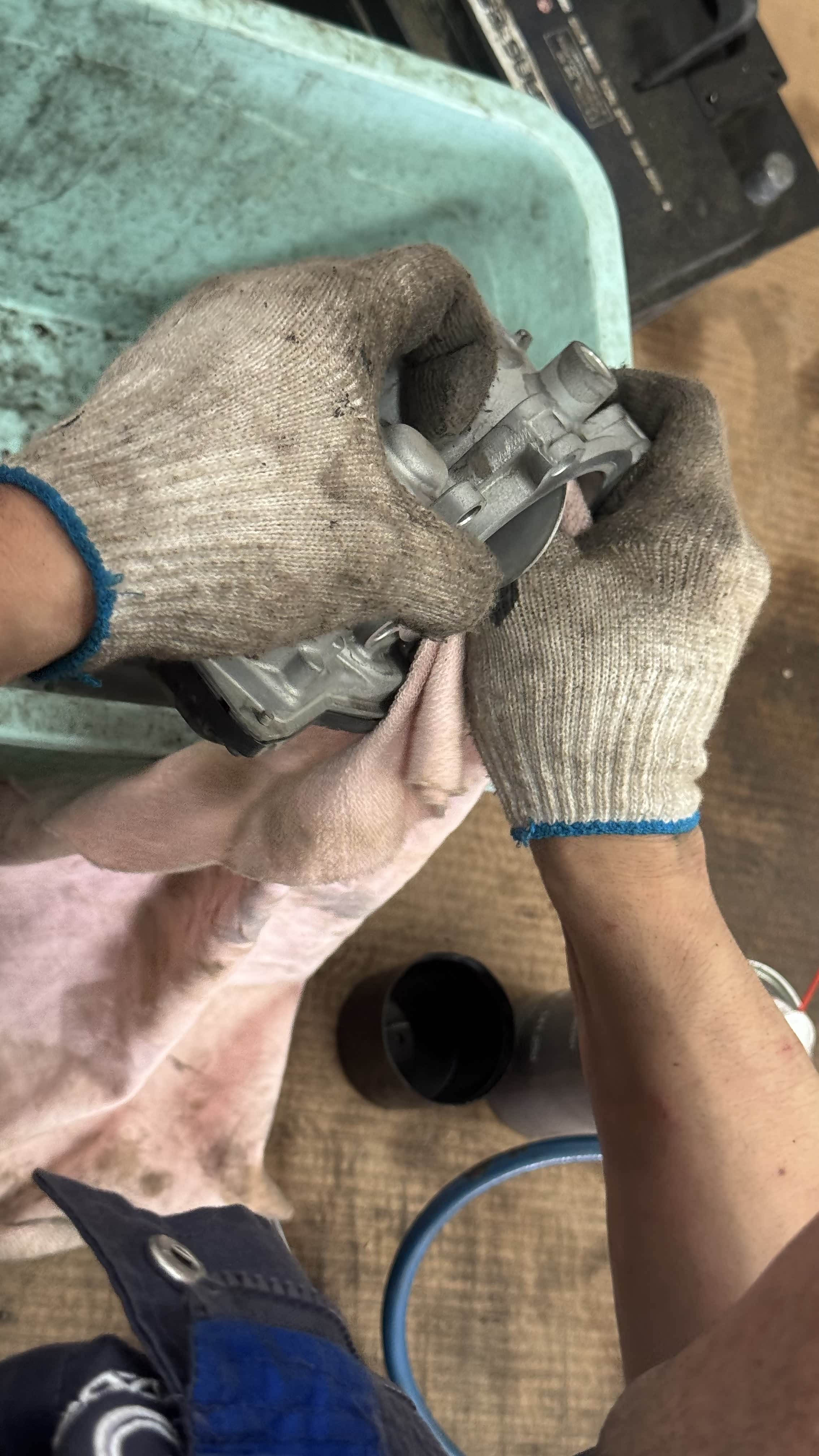

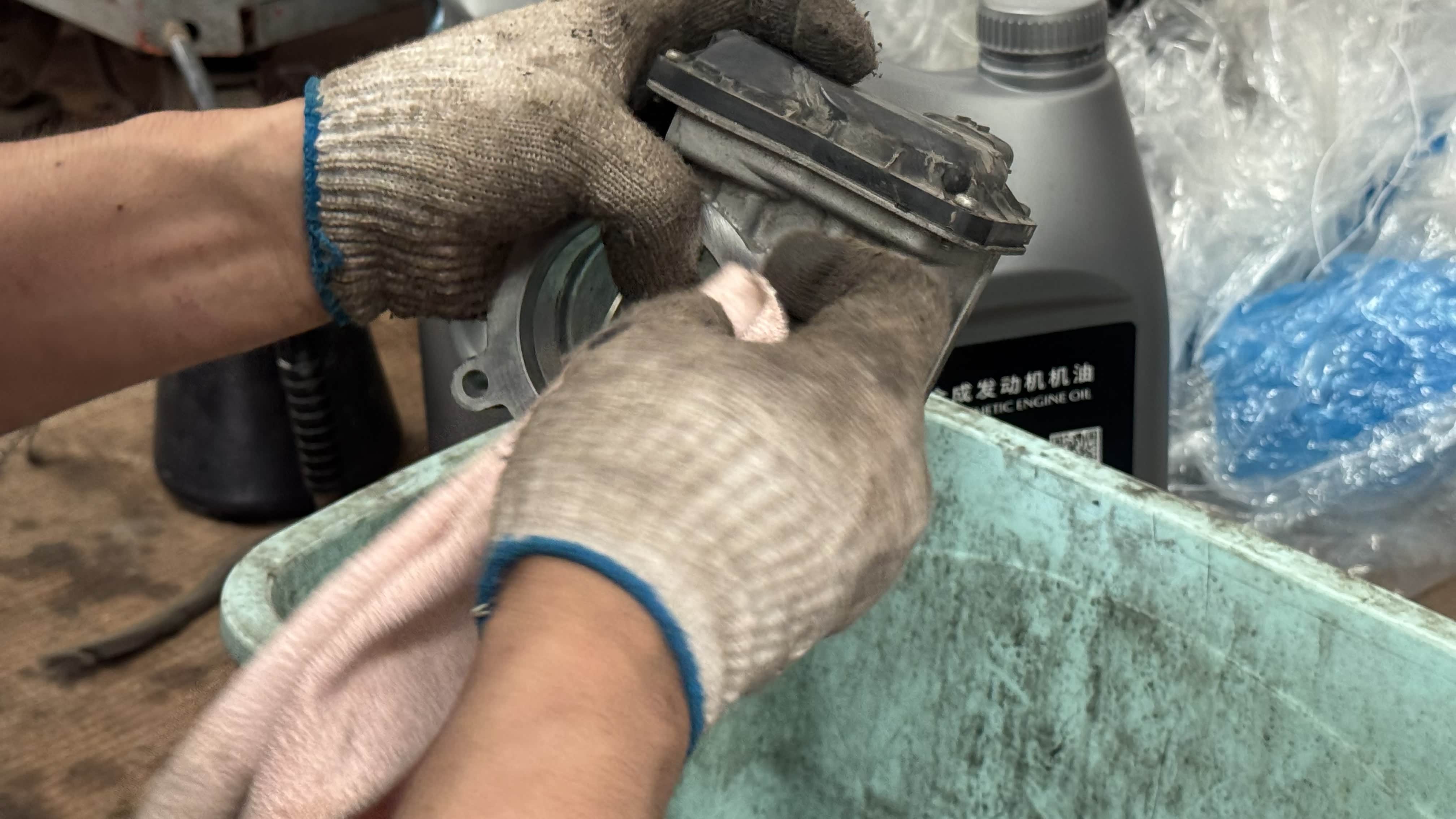

(三)、节气门清洗步骤:
第一步:用干净的布,对于黑色进行擦拭。
第二步:用节气门清洗剂喷向节气门内孔和翻板上的黑色部分,注意将翻板开口度开到最大,以覆盖所有的黑色部分,不要漏掉翻板的转轴处。
第三步:用布戳擦节气门内孔和翻板表面上的黑色部分。
第四步:用节气门清洗剂将节气门上残留的黑色部分冲洗掉。
第五步:检查节气门上的黑色部分是否完全消除,如果还有,重复上述步骤,直至洁净。
清洗干净的节气门

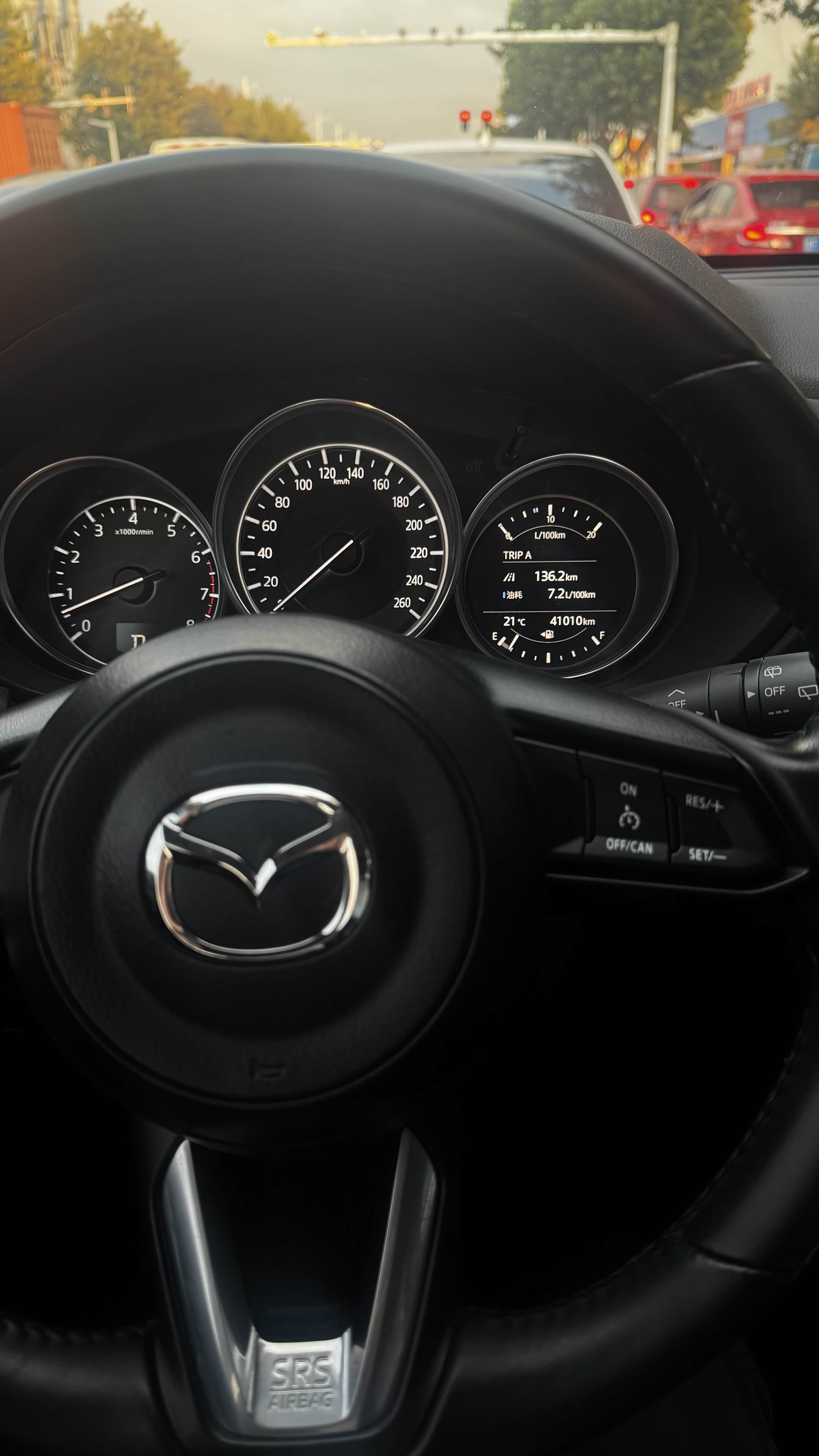

四、结果描述:
1、节气门清洗后,没有了那种等灯时抖动的感觉,近期测了油耗:7.1-7.2。看来还是有效果的。
2、电瓶负极断电后,仪表盘上的Trip的A、B数据自动清零了。
清零后的新数据
