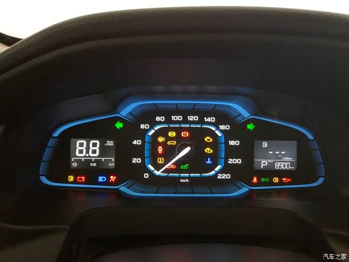

距离三保还有8900公里。

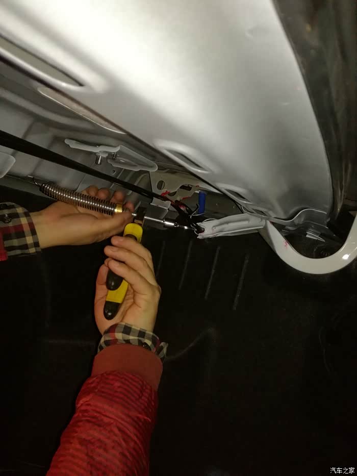

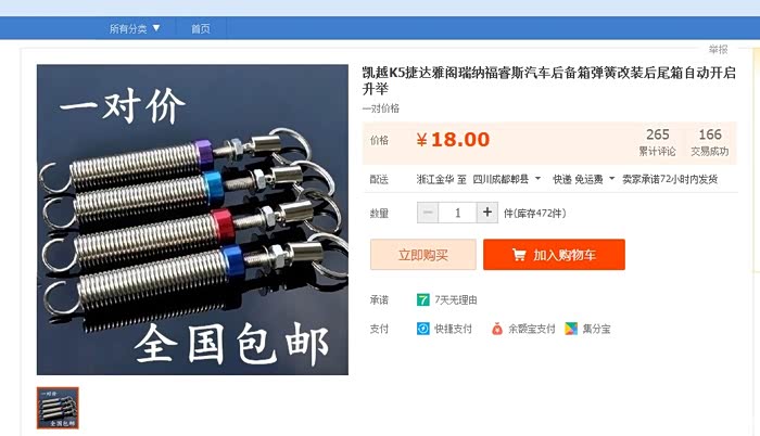

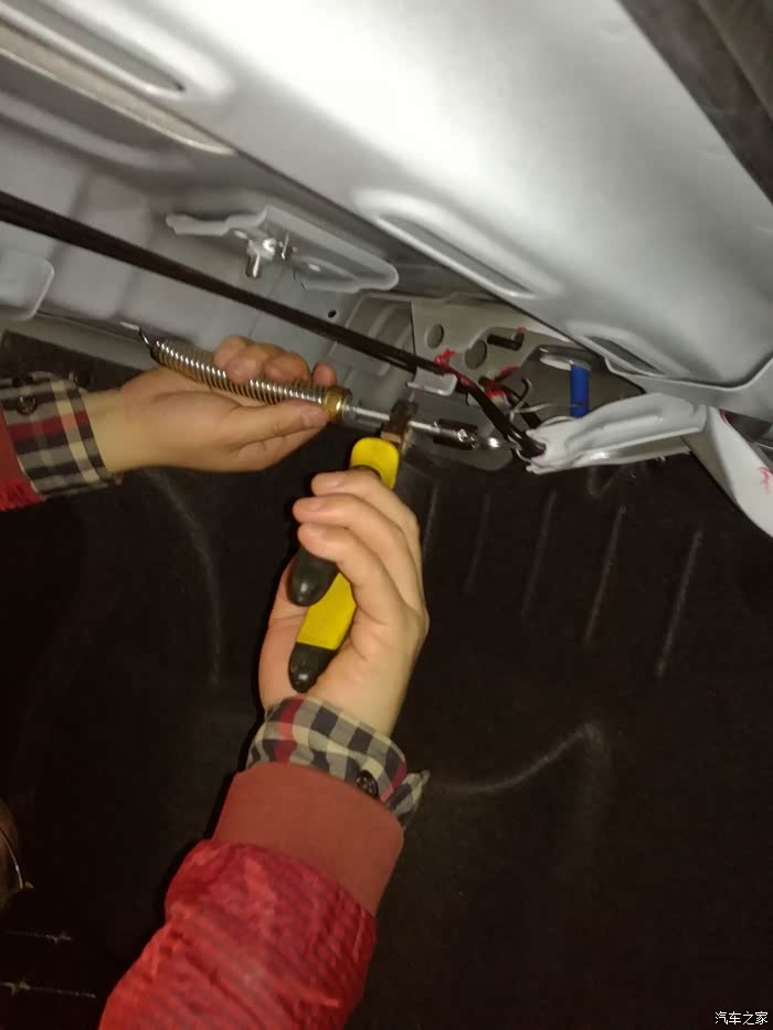

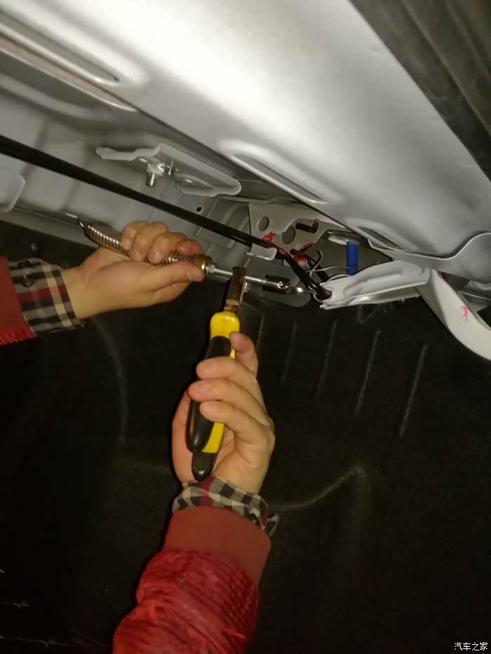

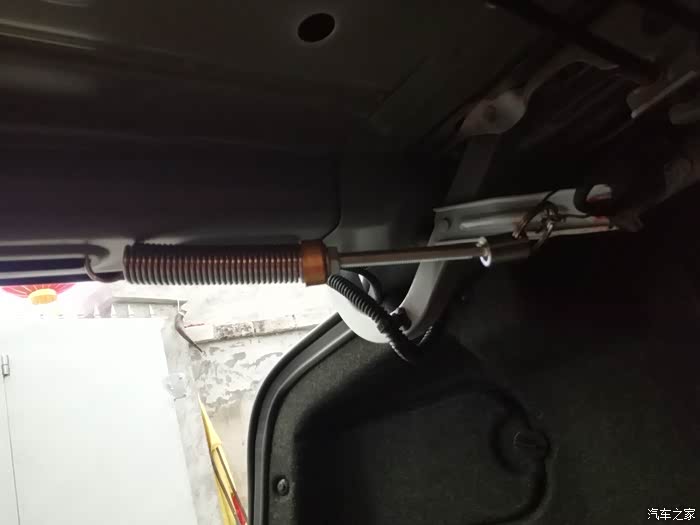

油耗还是很自己驾驶的方法有关,本人一致温柔驾驶,高速上能保持匀速就匀速行驶,到现在油耗确实是我的一个骄傲。最近在网上看到一个后备箱自动开启升举弹簧,一看介绍,真是“高大上”,立即购买。利用周末在家安装。说实话。第一次安装没有经验。安装好了以后,后备箱打不开。只有从后排座爬进后备箱,把弹簧取下来,原来是弹簧位置没有调节好,力度太大,导致后备箱打不开。后面自己根据情况,再次调节和安装尝试,终于成功了!给大家分享下安装过程和自动开启效果。

先是尝试安装在后备箱里面的右边,整个人躺在后备箱里,真不是滋味。不断尝试,不断调节弹簧力度。
躺进后备箱,手动安装调试中......
躺进后备箱,手动安装调试中......
躺进后备箱,手动安装调试中......
躺进后备箱,手动安装调试中......
躺进后备箱,手动安装调试中......

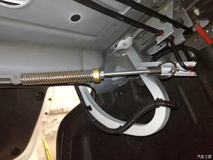

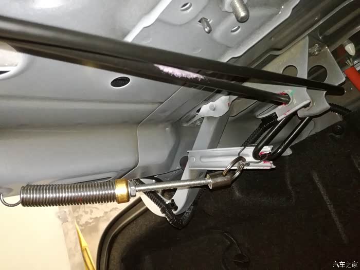

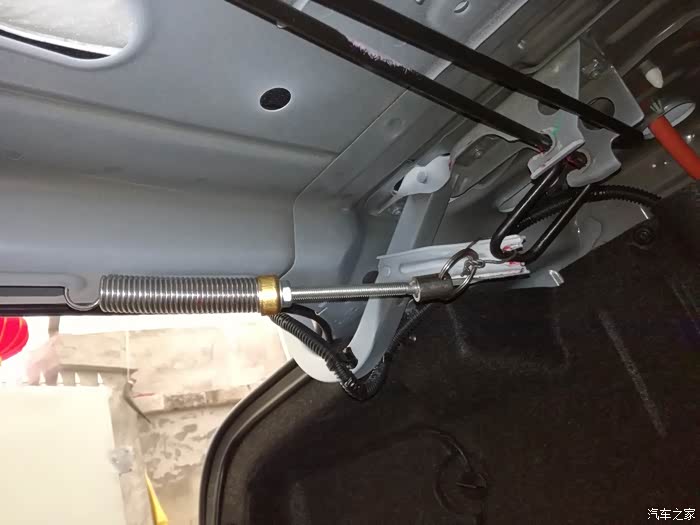

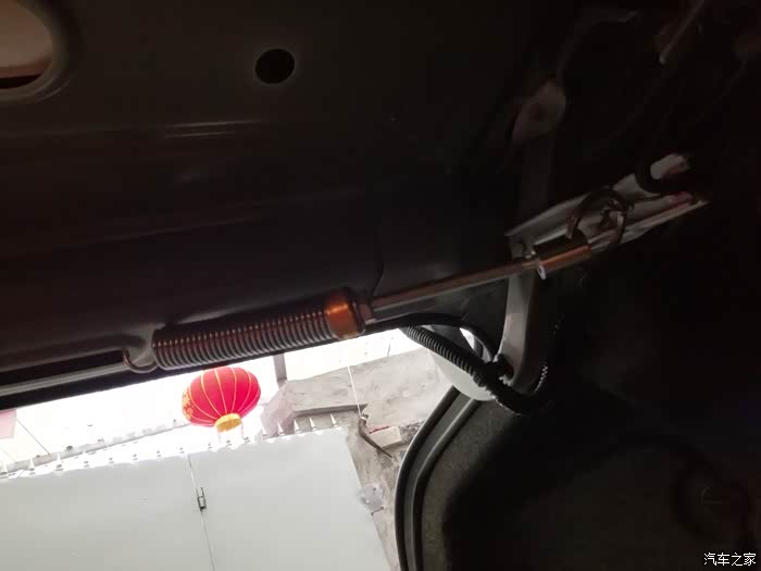

后面还是在后备箱里面的左边空位找到合适位置。但是安装后开启后备箱力度太大。所以感觉还需要改进。但是弹簧已经调整到最长的长度,充分发挥理科生优势。自动动手解决,我在弹簧后面加了一截铁丝,绑在后备箱卡子后面,完美解决回弹力度过大问题。安装过程并不复杂,按照我的位置图就可以安装只是弹簧力度调节。大家也可以参考我的位置调节到弹簧最长的长度,避免后备箱开启后力度太大损坏缓冲器件。
爬进后备箱拍照,给大家看看安装位置图和弹簧调节位置。

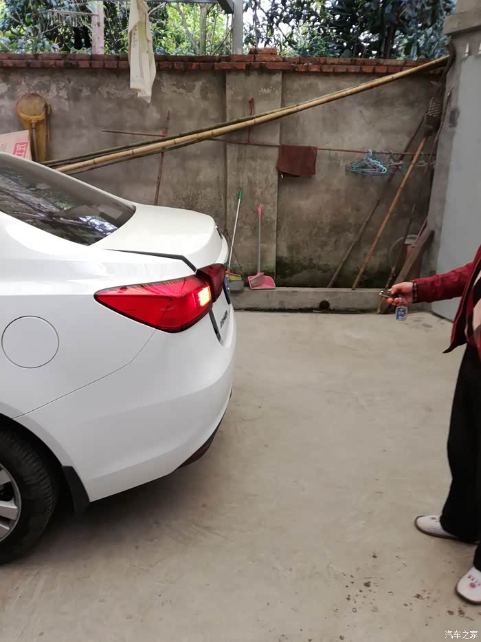

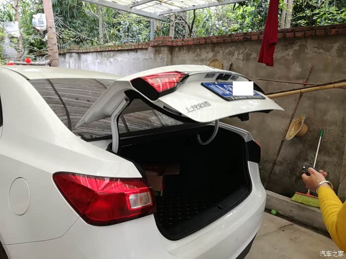

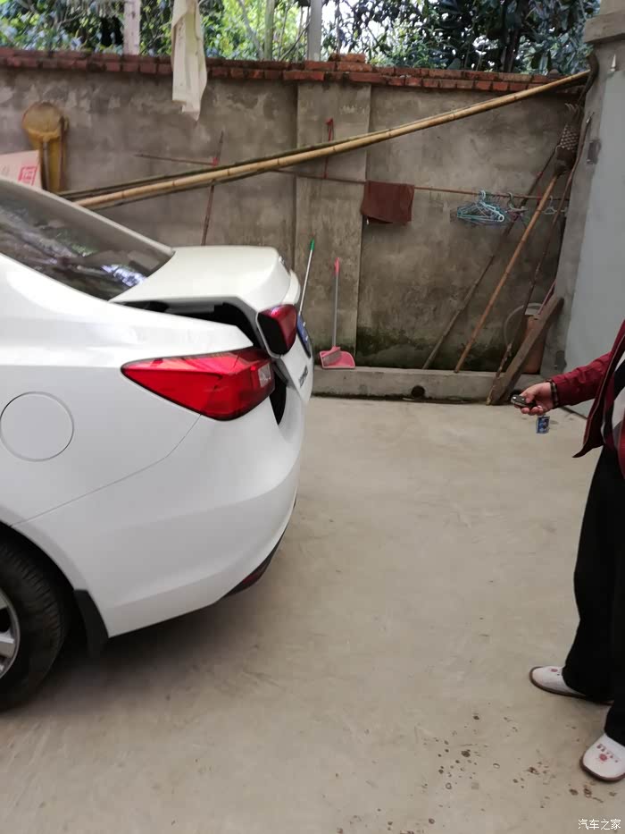

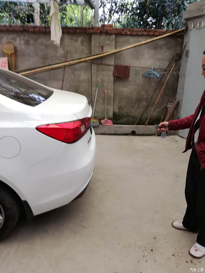

安装完成后,迫不及待试了试效果。关闭后备箱,按遥控钥匙的后备箱开启按键,一键开启到最大角度,真的是瞬间提升小6气质。棒棒哒!
自动开启效果。
自动开启效果。
自动开启效果。
老婆也来体验一次高大上的自动开启。
老婆也来体验一次高大上的自动开启。
