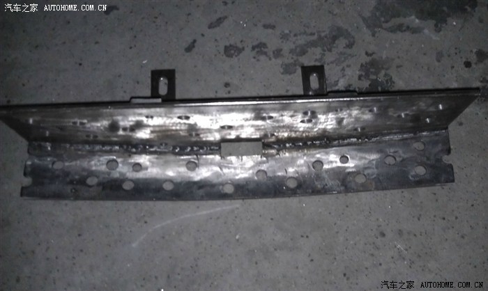

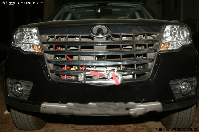

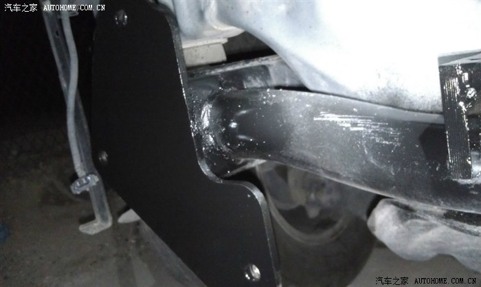

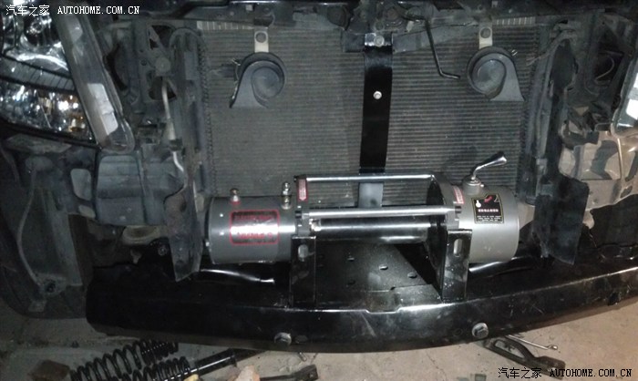

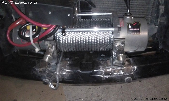

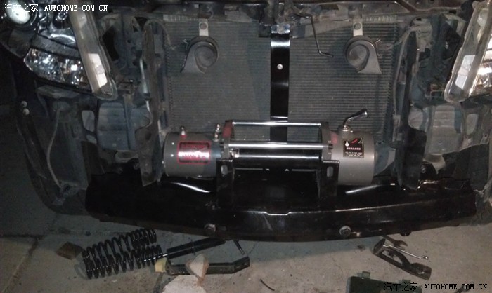

年前一次历险,下了决心,加装绞盘,不说废话了,上图,请大家多多指点
需要提醒大家注意的是:因为我选择的是国产的12000磅的,个头比较大,还好,空间刚好够装得下,原车的防撞钢梁要取下,两边的固定板加固一下,原车的只是2mm的薄钢板,不足以承受重大的拉力,还要在横向弯管上焊接两个槽钢底座儿,用来固定绞盘托板。把锁架支撑板换掉,原来的支撑板弯度过大,影响绞盘的安装。安装完以后,中网的下半部中间要去掉2格儿,用来安装导向轮盘。感兴趣的话,可以加我QQ 987426153
