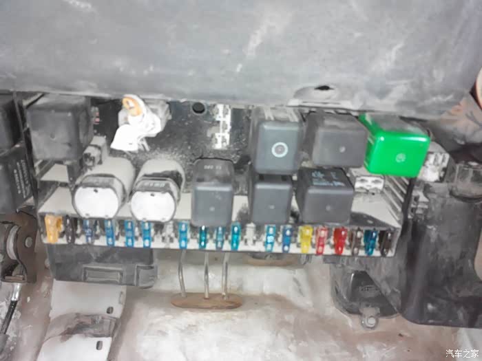

我仔细查了下 下图 第二排 右数 第3个继电器(第一个是空) 就是 电子扇低速继电器

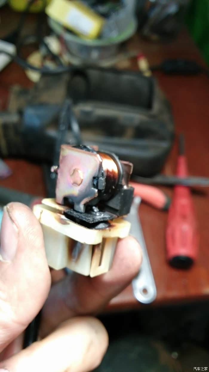

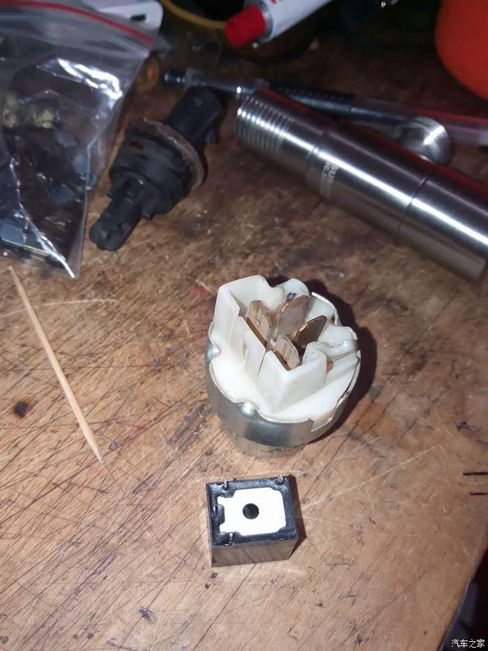

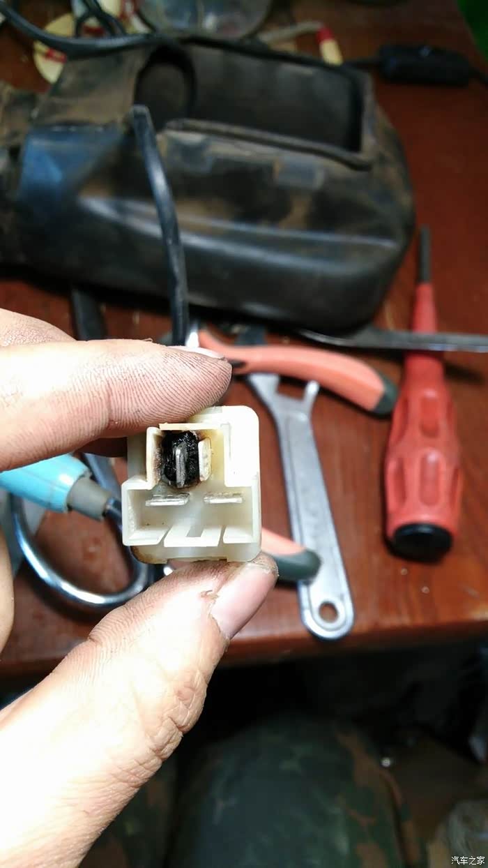

拔下继电器目视就坏了 继电器烧融化了 保险总成的插座也融化了
插座上是黑色的方块继电器 然后车里还找到2个旧的一模一样的 一个黑色方块的 以恶搞 铁壳 圆形的
说明这个继电器经常烧毁
和 SRA 12VDC AL继电器比较 黑色的大继电器没电流 是 上海沪工的
小铁壳的有 12v 15A 但是这么大的继电器还不如 松乐这个 SRA 12VDC AL的继电器
这个都有 20A

保险总成的图片
坏的大继电器和小继电器对比

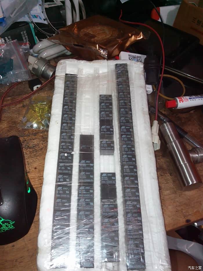

买了好多小的继电器 20A的 几毛钱一个

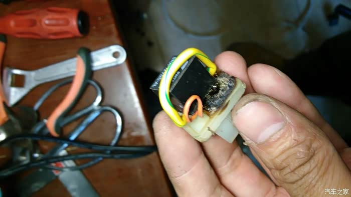

【拆个汽车继电器】电子扇继电器烧焦 水温不正常 花几毛钱就修好了

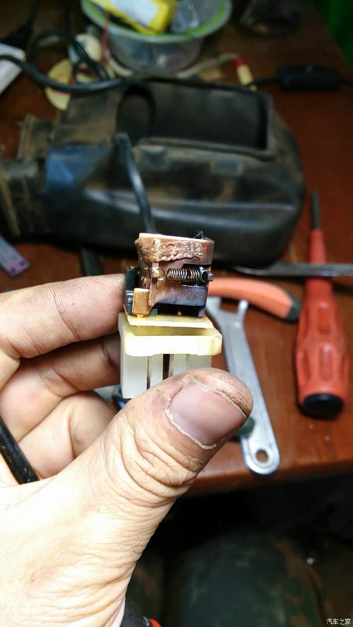

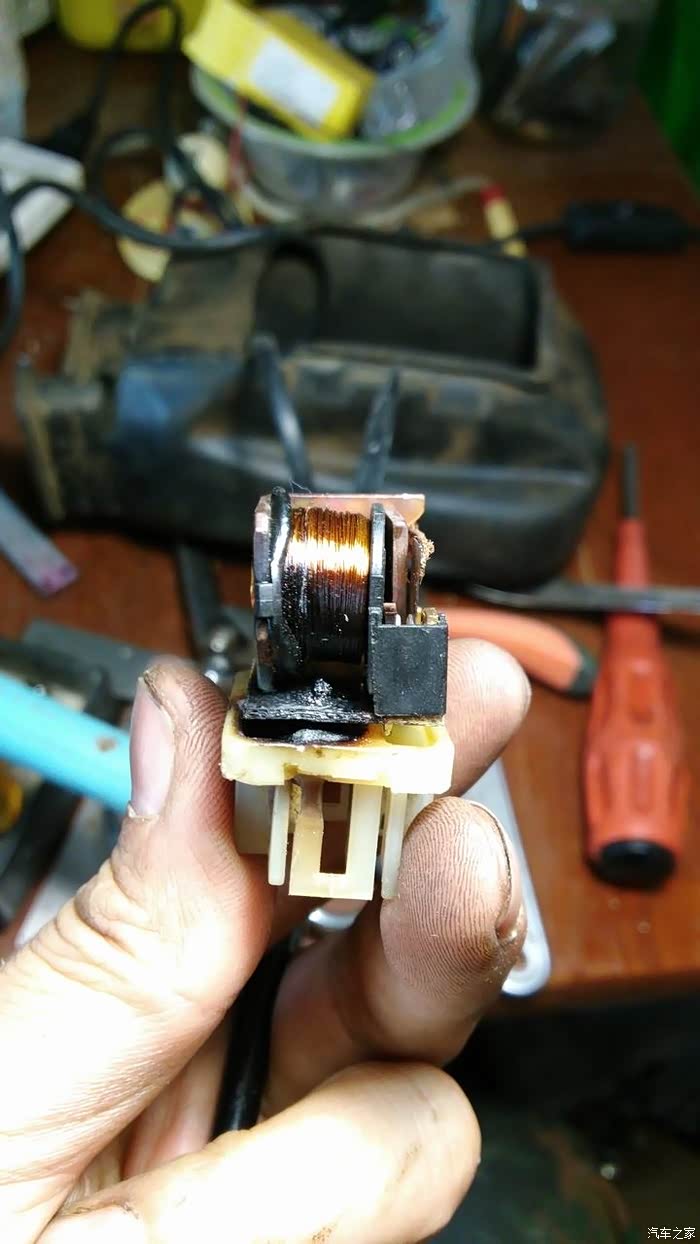

其中一个继电器由于温度过高 最后线圈也烧糊了 我用稳压电源通电后发现 线圈冒烟

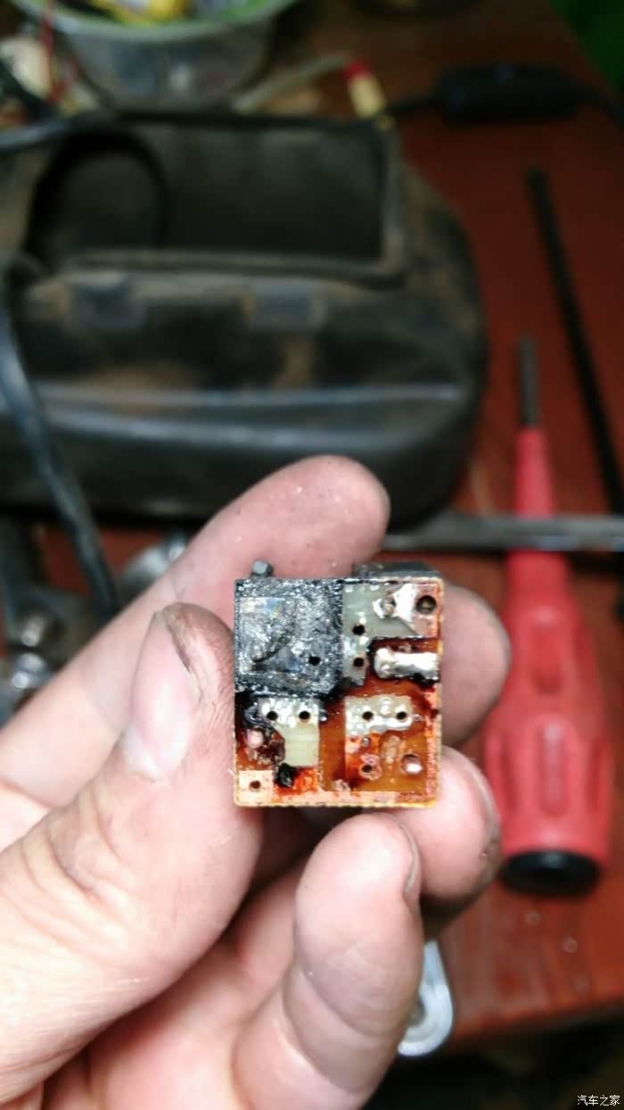

因为 这个继电器旁边的空调风机继电器 发热严重(看继电器日期是2010年的 虽然一直发热 但是没坏) 我分析 是 PCB电路板的铜箔不够粗 导致发热 也许 工厂是为了方便生产 配合不同厂家的继电器插座 所以这样设计 通过PCB转换 但是 PCB 时间长 比如 震动导致接触不良 还有 不够粗 最后发热烧毁? 或者是 插座插针接触不良 发热烧毁PCB? 总之 感觉继电器 触点没啥问题 (15A的继电器 就是那个铁壳的 倒是触点 粘连 我敲了下外壳 不粘连了 反倒不通了 因为还没工具 所以没拆开) 都是 继电器PCB烧毁 我索性跳开继电器直接焊接电线

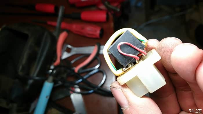

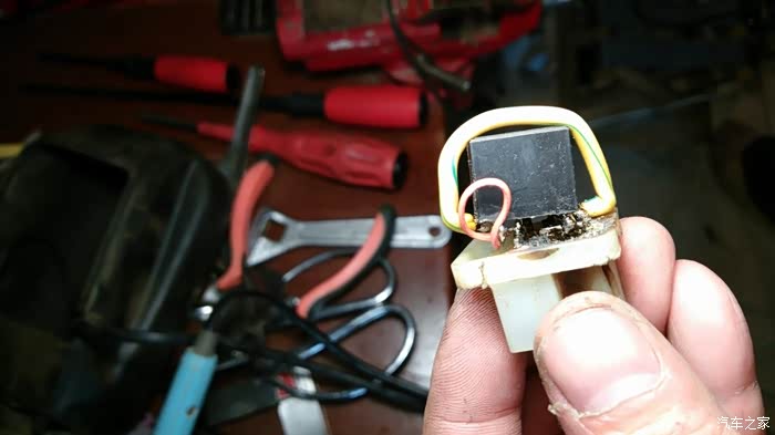

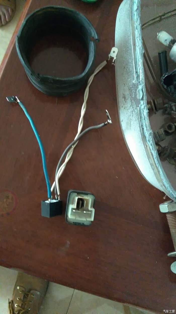

下图是最开始的修复方式 买了 插片 打算 直接插入插座 实际试了下 因为插片买短了 插不到底 而且因为 保险总成的插座比较松 容易掉了短路 不安全
又换了个修复方式

烧焦的大继电器 电子扇低速继电器
烧焦的大继电器 电子扇低速继电器
烧焦的大继电器 电子扇低速继电器
烧焦的大继电器 电子扇低速继电器
把原来的继电器拆掉 利用下底座 因为 是 焊接的 烙铁伸不进去 我就直接撬下来了
可以看到里面的PCB碳化严重
可以看到里面的PCB碳化严重
烧焦的大继电器 电子扇低速继电器

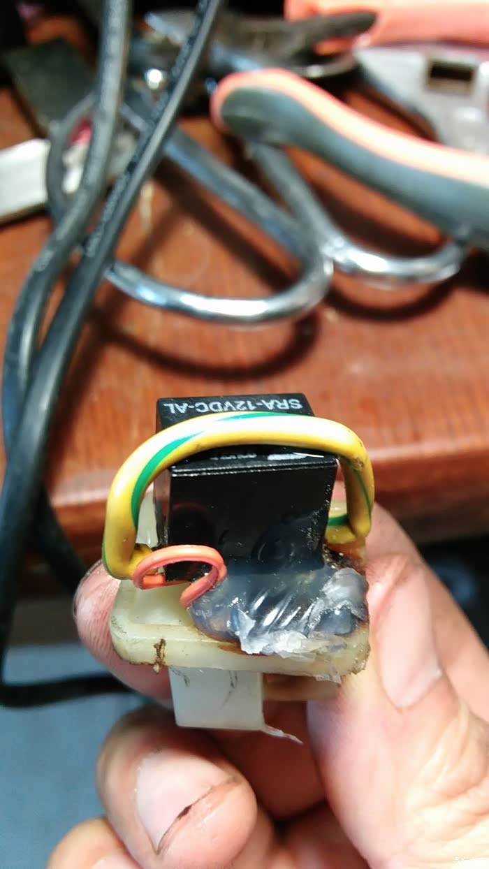

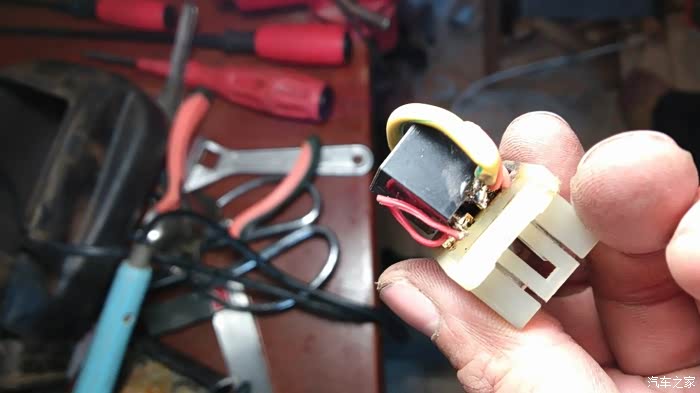

然后我把 这个几毛钱的松乐继电器焊接到里面
SRA 12VDC AL AL后缀是常开的 BL是 常闭 CL是 一个常开 一个常闭 我这个用AL就行
两个触点 是功率接头 一个 直接焊到 旧继电器的 底座上 另一个 通过一根粗电线 焊接到 底座(实际电线的电流也就10A多 但是我看那个 风机电线也没多粗 至少比他粗了 就行了)
把小继电器焊接到大继电器里面
把小继电器焊接到大继电器里面
把小继电器焊接到大继电器里面
把小继电器焊接到大继电器里面
打上热熔胶 (因为正常温度不高 用热熔胶可以 还估算继电器内部温度 如果下次拆开发现热熔胶都 变形了 说明有高温 反之 则证明没高温 那样就可以 安全的长期使用了)
把小继电器焊接到大继电器里面
最后把黑色的塑料盖 盖好 装上就是下面的效果图

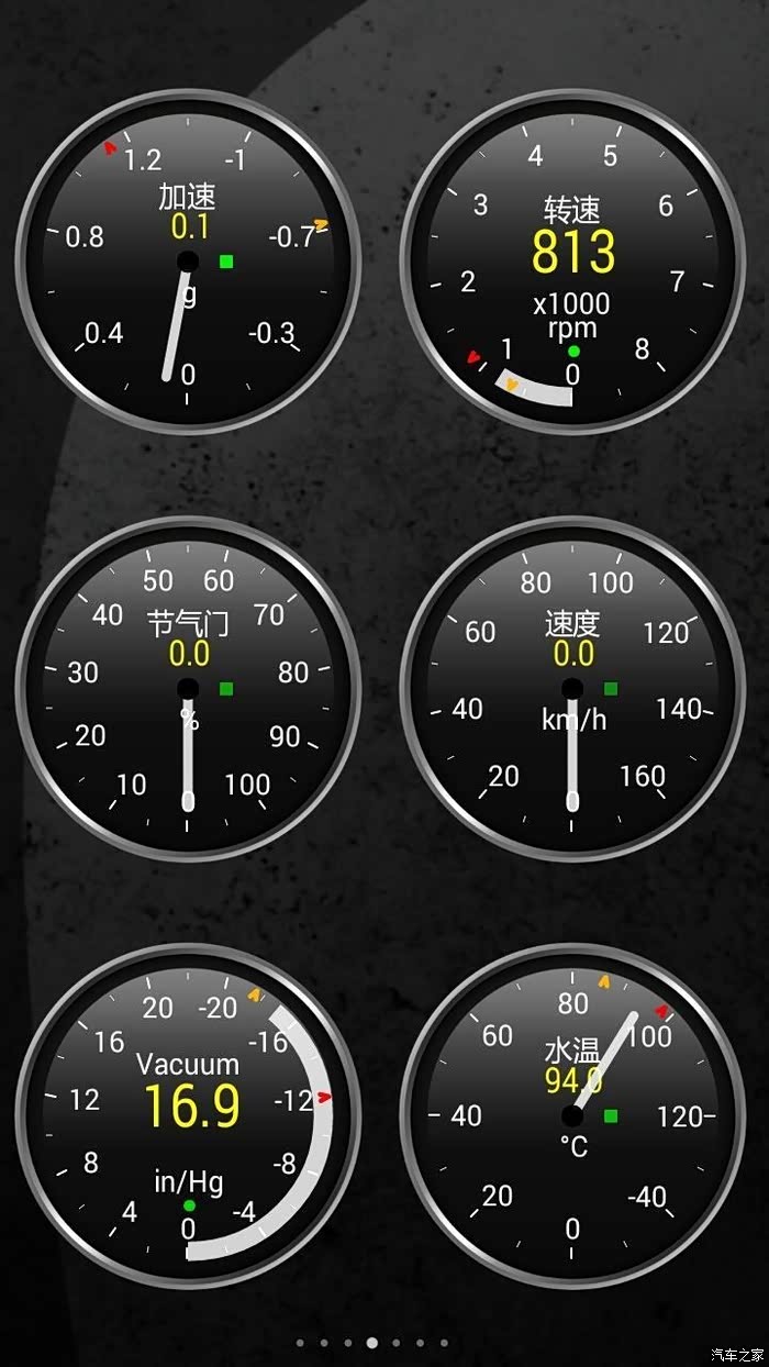

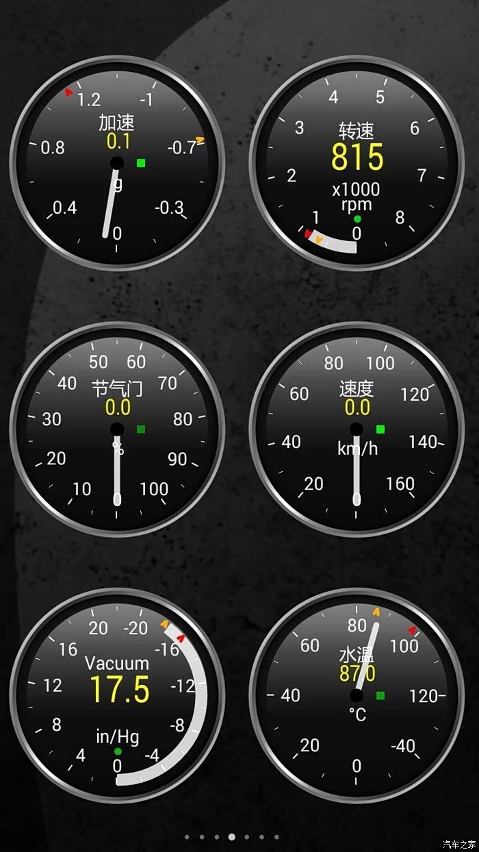

等 白天开车回来 怠速检查 通过 蓝牙OBD(淘宝23元包邮的那种) 测试 也是如此 风机在94度的时候 启动低速 87度停转 风机转的时候 拔掉 这个继电器 发现风机立刻停转 插上后 能够继续转 说明继电器 在工作 水温线也在中线附近小幅度波动

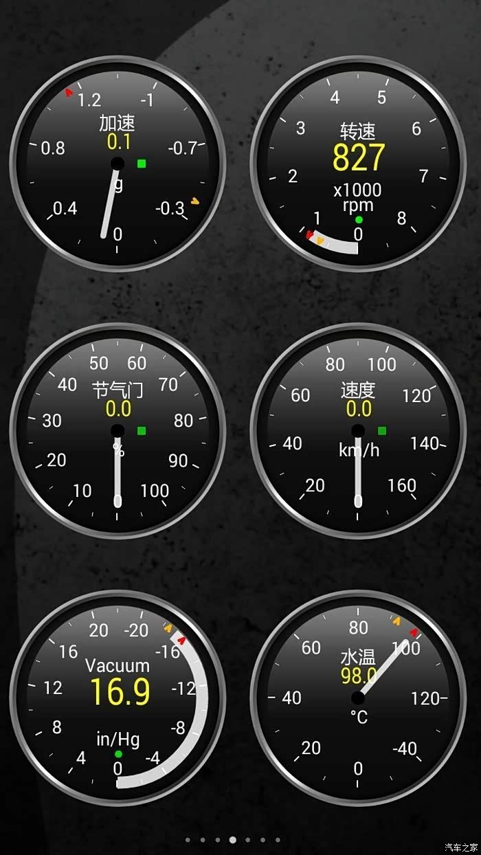

而 拔掉低速继电器后 水温上升到98度 风机高速旋转 到 91度的时候 停转
这也就是 为啥 水温忽高忽低的 问题所在 低速继电器烧毁了 高速继电器介入 虽然也能用 但是 因为 水温高 已经 接近开锅的红线了
一旦 高速继电器 也烧毁 那就是开锅 甚至就是这个车 水箱爆炸 最后是 换水箱 换散热器 换 发动机缸垫 弄不好还要 膛缸 换活塞环呢(毕竟是发动机进水了)

目前开车转了一圈 继电器不发热 拆了看了下 里面的热熔胶基本没变化 说明状况良好~~ 这个 松乐的继电器 触点不知道如何 但是 正常 电子扇 电流不会超过10A吧 所以 20A继电器正常来说应当足够了 况且大多数都是烧毁PCB 这次 避开了PCB 直接电线连接
尽量避免了接触不良的问题 我感觉应当比原厂的那种继电器要好一些吧 最主要是不用花几十块换继电器了 还不好买 别的继电器要是坏了我打算也这么修 就地取材 几毛钱搞定
