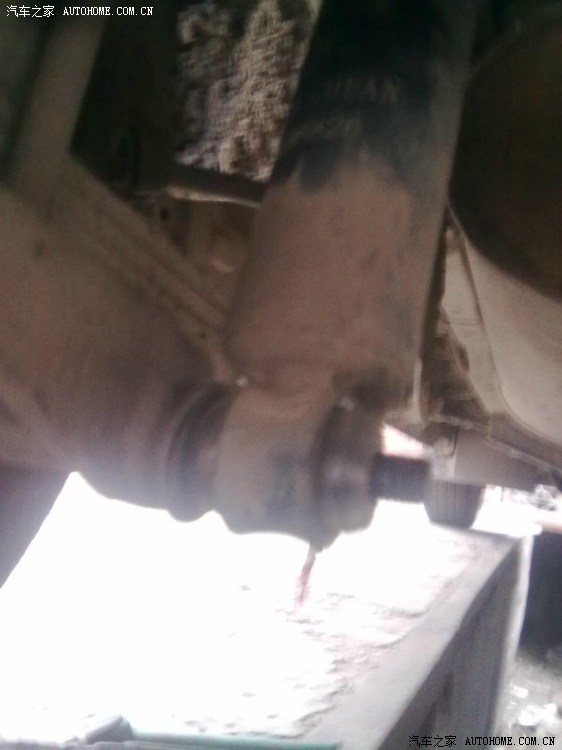

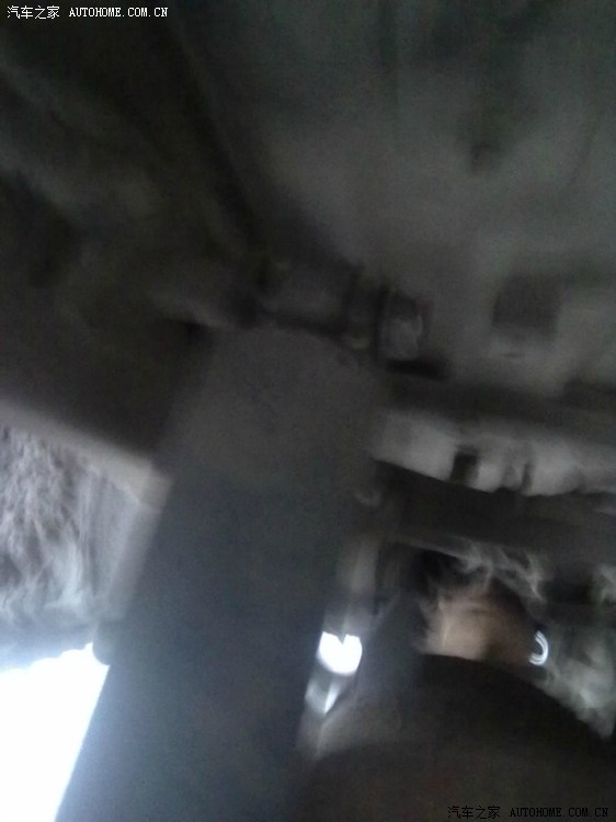

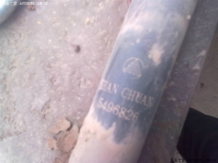

后减震老响一看是套不行了  不多说了上图

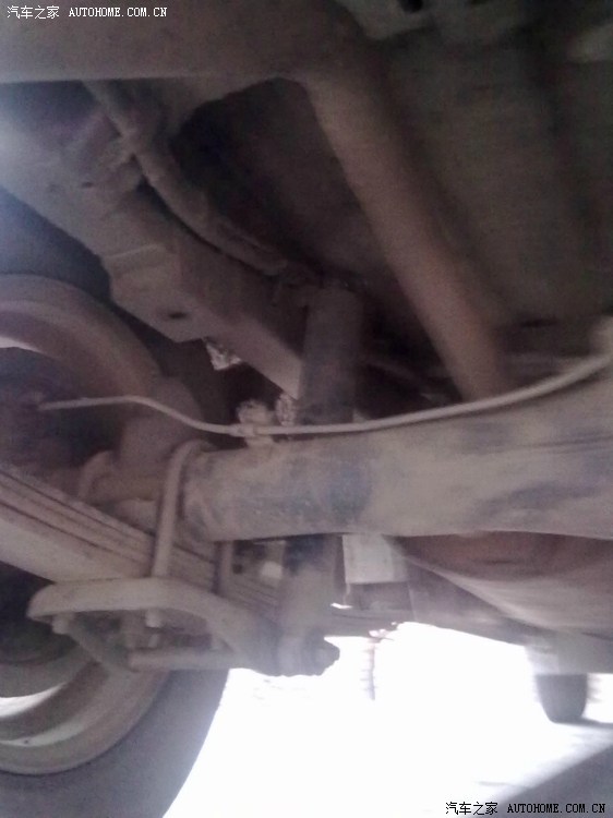

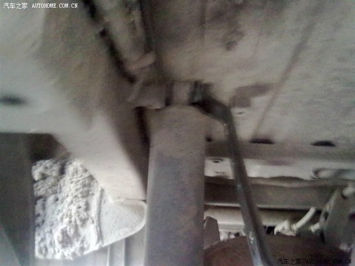

上地沟
烂的很厉害

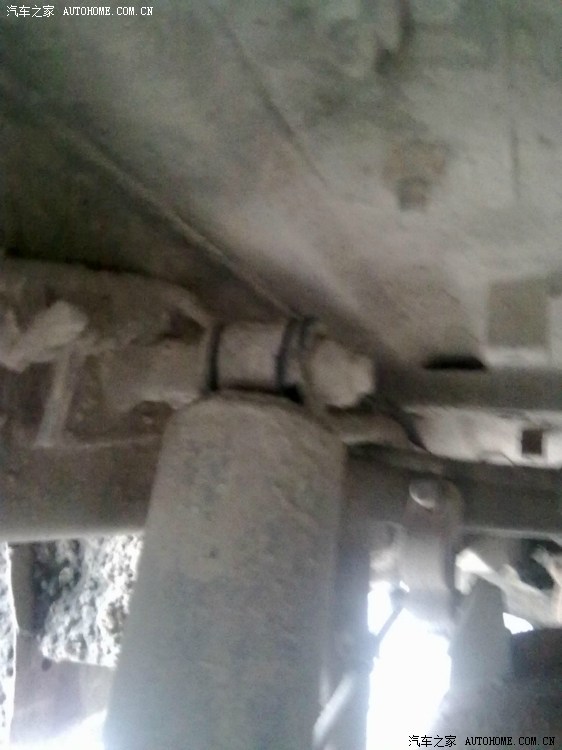

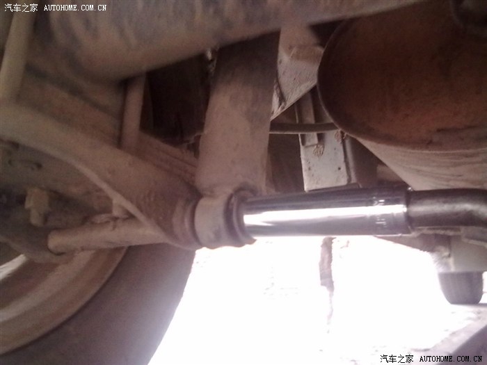

上面也烂了

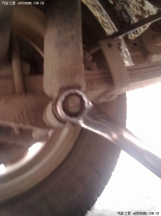

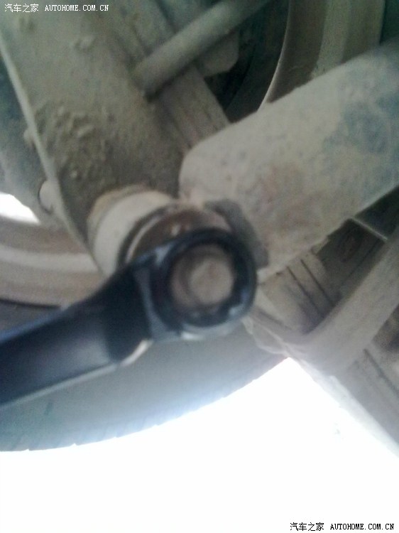

17的不行  大 15的小
找个16的
烂通了

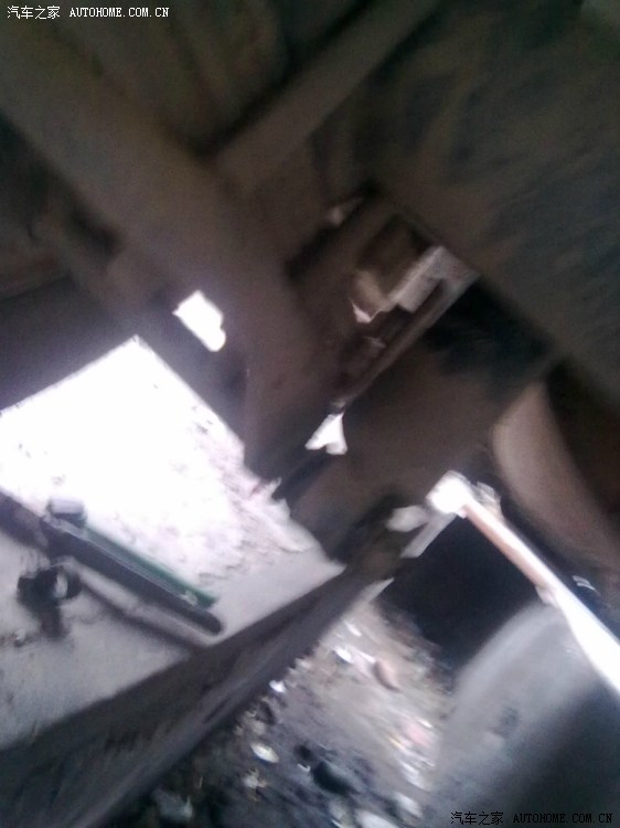

上面的套筒不好拧  换梅花

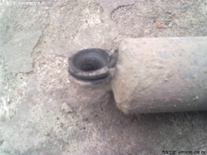

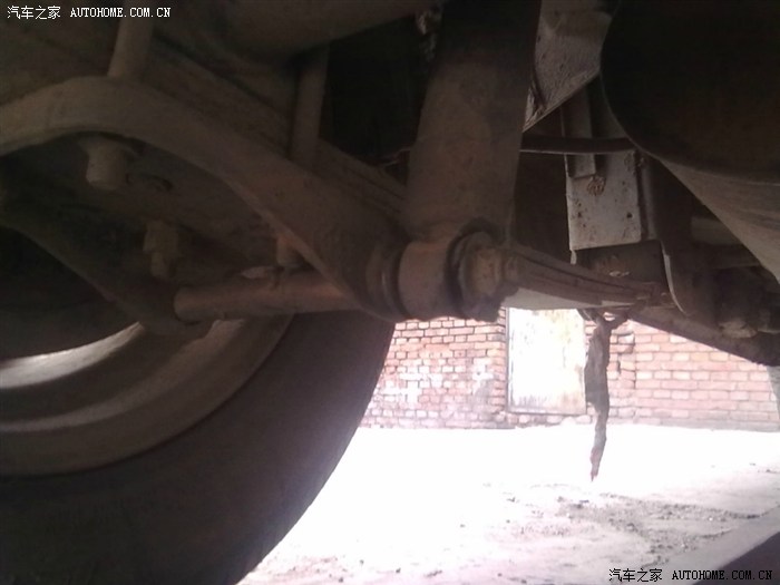

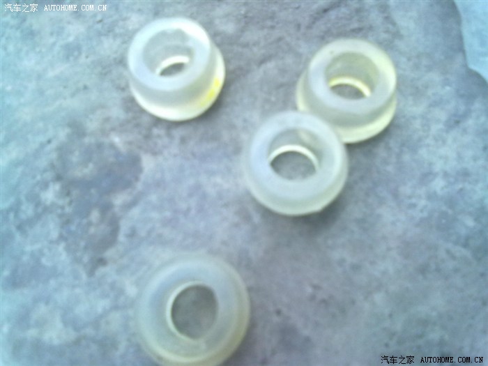

拿掉减震后
拿下来的样子
主角来了 呵呵牛筋的
问题来了 这个铁套拿不掉  搞了半天也拿不掉  不管了

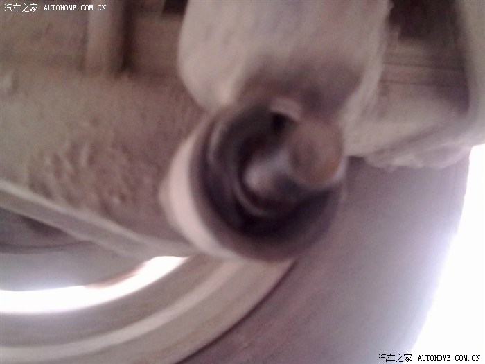

先装一半
在把减震装上 然后在装另一半
然后上螺丝拧紧

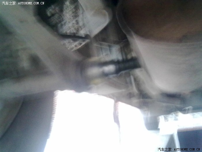

换完了 胳膊好酸啊

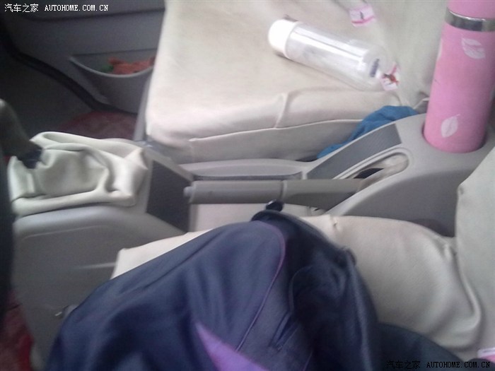

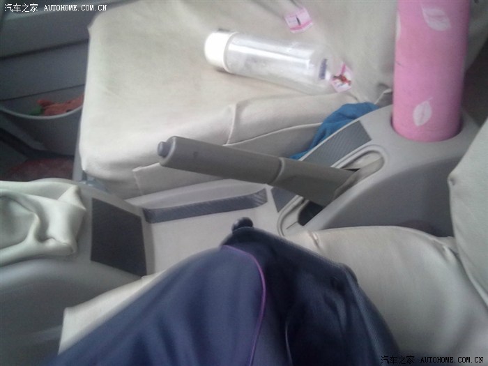

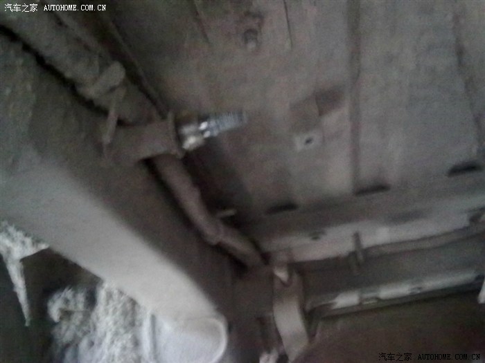

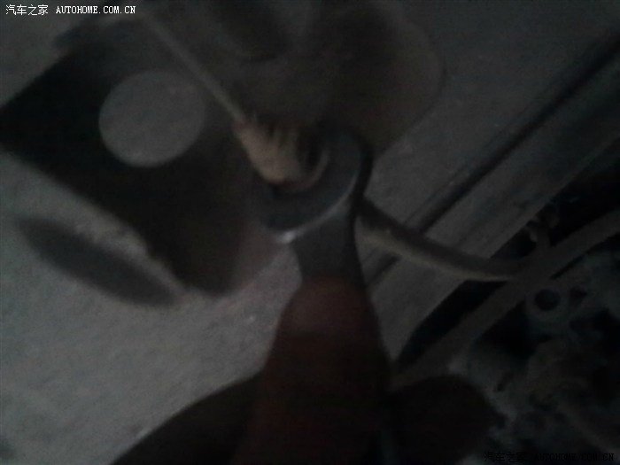

在调手刹

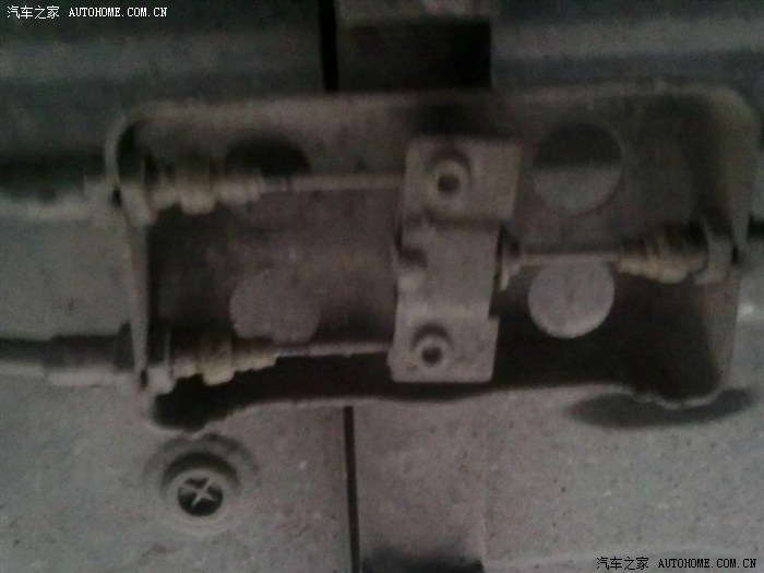

位置也不高

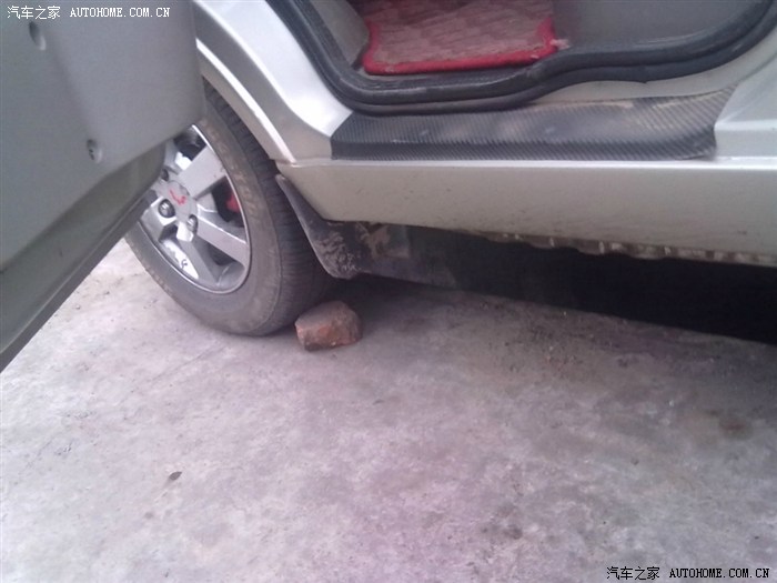

先放掉手刹
挡住前轮
松开前面的螺丝 一看不能调下面  后面那个螺丝不能调是死的  晕

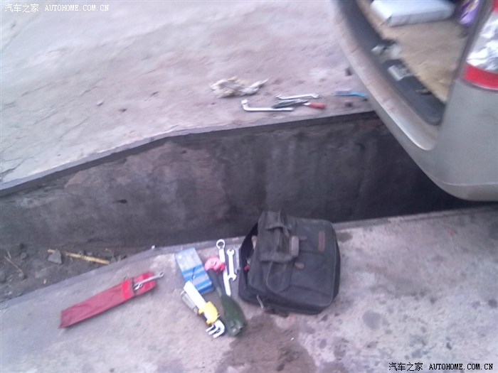

我的工具包
收拾东西 回家

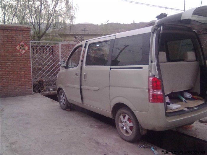

我的工具放这里

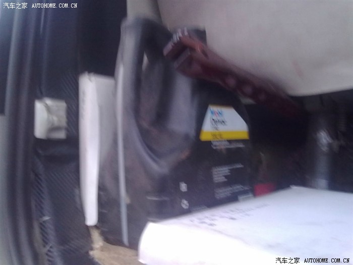

上回换的机油和空滤

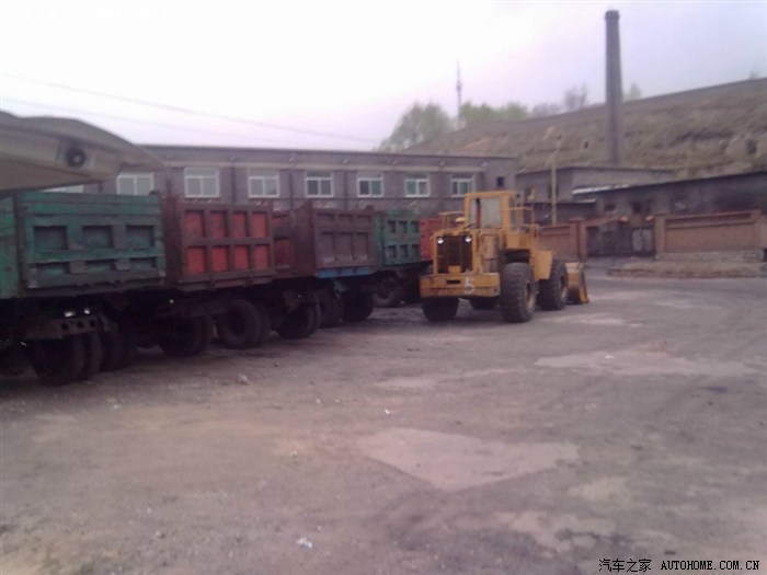

我们车队的地沟
我旁边还有一个
