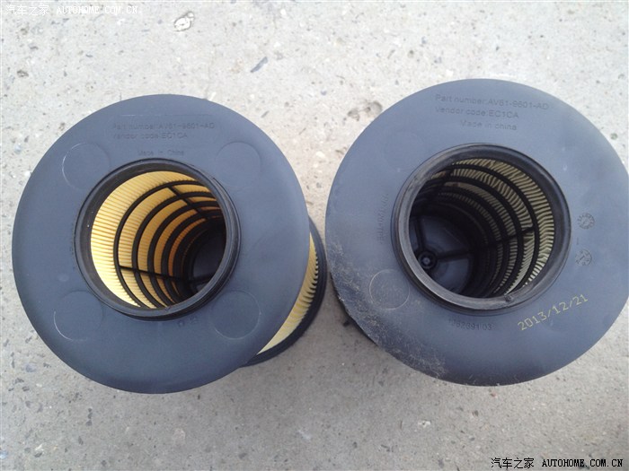

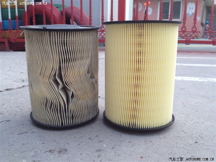

型号完全一样。
但是右边黄色的那个,还是稍微长一些,安装的时候带来了依稀麻烦。

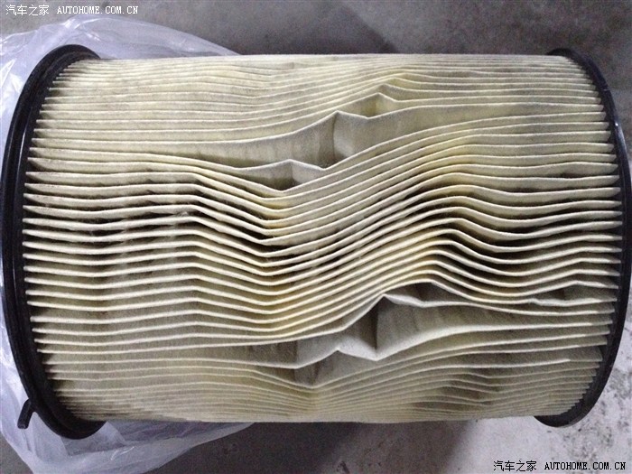

原来的不知道是如何产生的褶皱。
