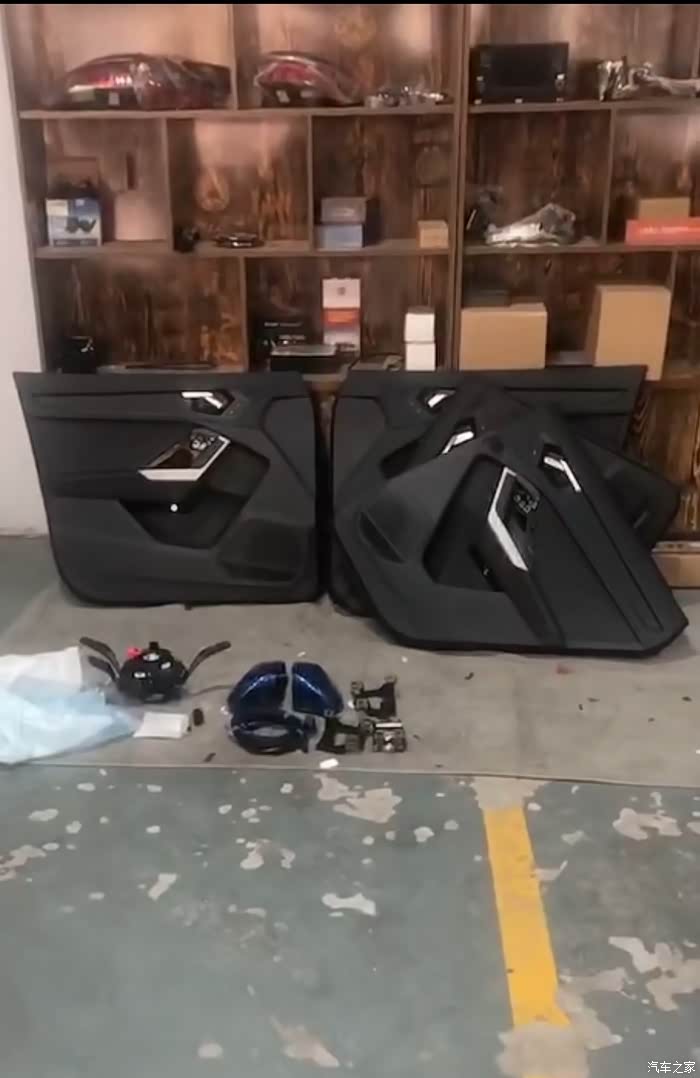

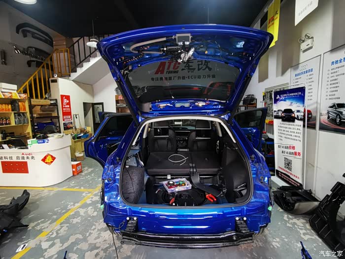

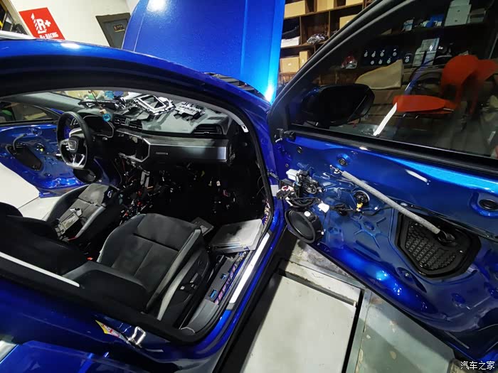

拆车
继续拆车

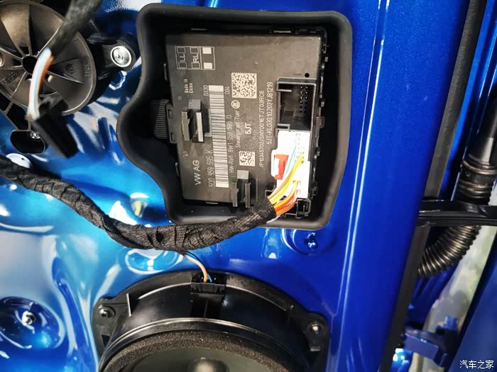

后门里的控制器

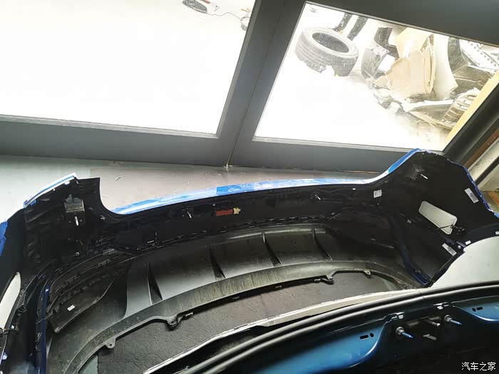

拆下的后杠
ACC手柄,变道辅助套件,车门板准备按氛围灯

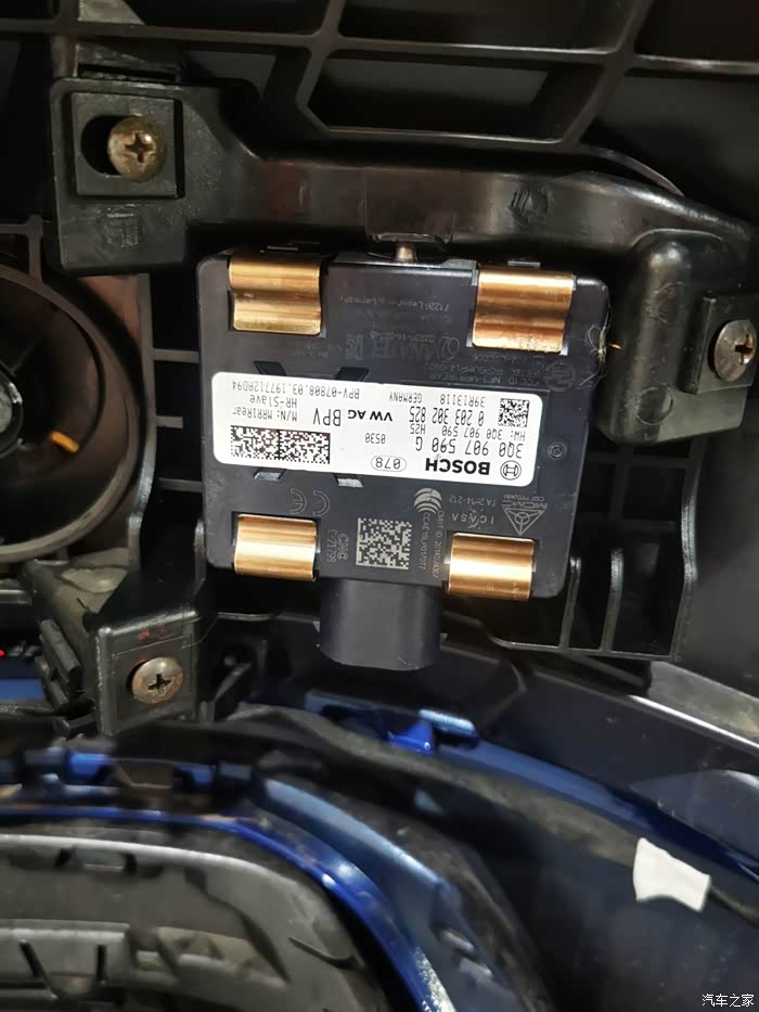

变道辅助雷达

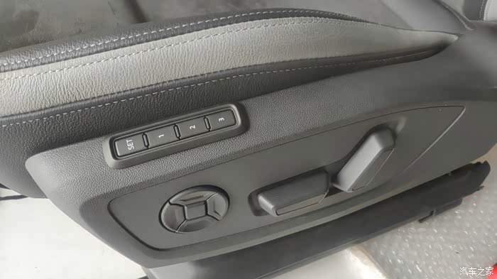

原厂座椅记忆,能实现迎宾座椅和按钥匙记忆座椅位置

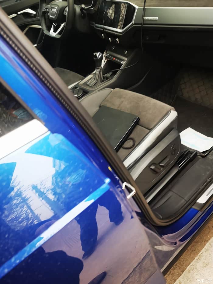

准备写程序

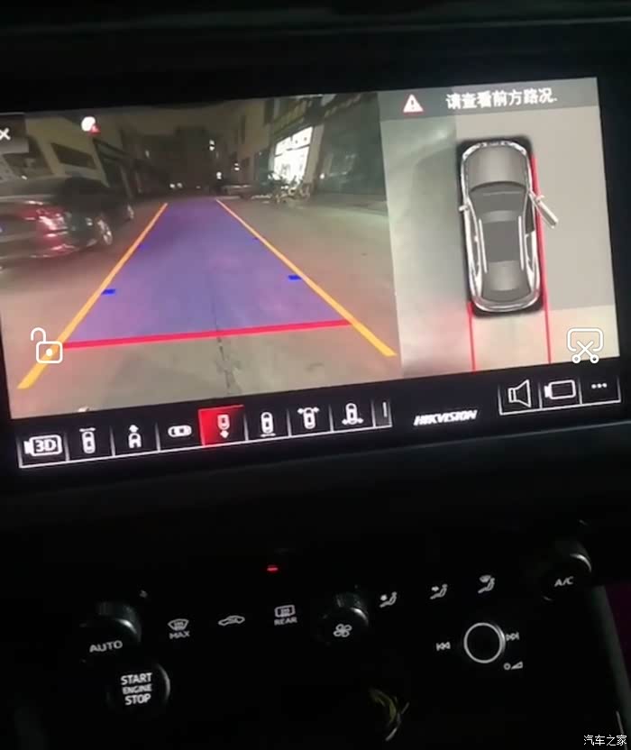

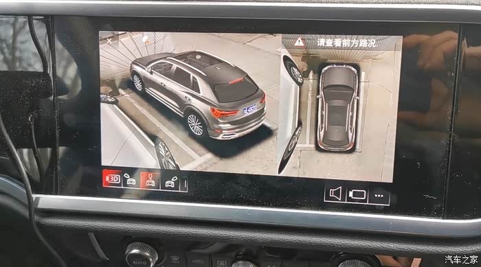

海康的360,价格便宜,图像清晰!因为小蓝去贴车衣还没回来,这是从视频上截的图,实际效果比图片好百倍,还能实现4路的行车录像和透明底盘
视频截图,实际效果更好

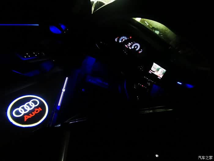

夜晚灯光效果
第一次升级结束,共升级了原厂的ACC、变道辅助、二代胎压、记忆座椅,海康威视的360环视,30色的氛围灯等6个大项,师傅活干的没话说,态度认真,业务熟练,专业的奥迪改装店就是不一样!赞一个

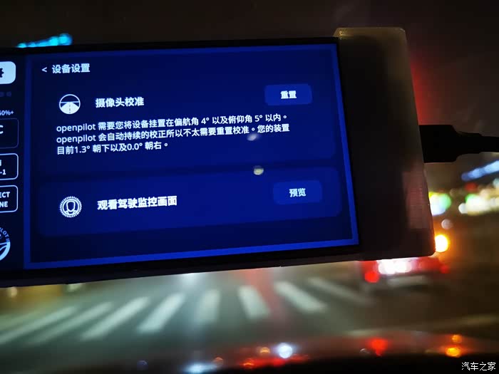

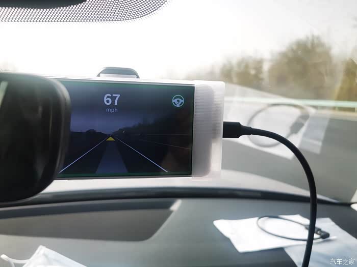

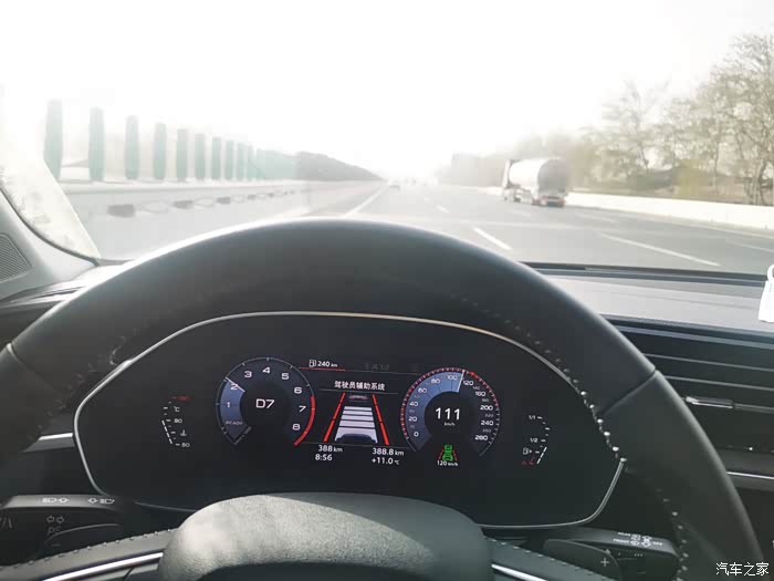

本以为升级到此结束,可是第二天就发现了个惊喜,有人说可以不动挡风玻璃实现L2级自动驾驶!抱着试试看的态度弄了一套(主要是不贵),居然成功了!一套手机样的设备安装在后视镜的后面,连接上原车网关,城市里也能用,无车道线也能跟随前车轨迹,缺点就是不太美观,而且在大众车里可以实现的自动起步自动跟车(无视原车停车3m后要自己踩油门重新启动)的功能没有实现。

。本以为升级到此结束,可是第二天就发现了个惊喜,有人说可以不动挡风玻璃实现L2级自动驾驶!抱着试试看的态度弄了一套(主要是不贵),居然成功了!一套手机样的设备安装在后视镜的后面,连接上原车网关,城市里也能用,无车道线也能跟随前车轨迹,缺点就是不太美观,而且在大众车里可以实现的自动起步自动跟车(无视原车停车3m后要自己踩油门重新启动)的功能没有实现。
夜晚试机中
位置按得居然很正!

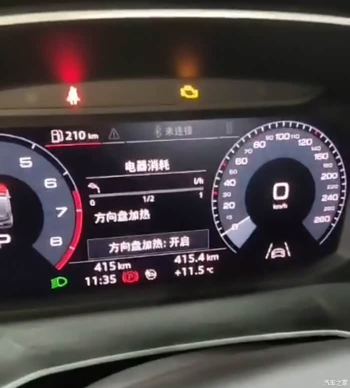

预算还没用完,这两天气温低,念起了方向盘加热的好。。。邯郸的改装店给找到了原厂的电加热方向盘和游丝,又败了一套原厂的一脚踢,高速出发,顺便试试自动驾驶。结果确实很香,汽车稳稳的保持在车道正中央,双手只要轻轻地搭在方向盘上做好接管车辆的准备就行了(毕竟是辅助驾驶,不是无人驾驶),超级nice!
电加热方向盘和一脚踢安装的也很顺利。
电加热方向盘和一脚踢安装的也很顺利。
车道识别
ACC+车道保持
