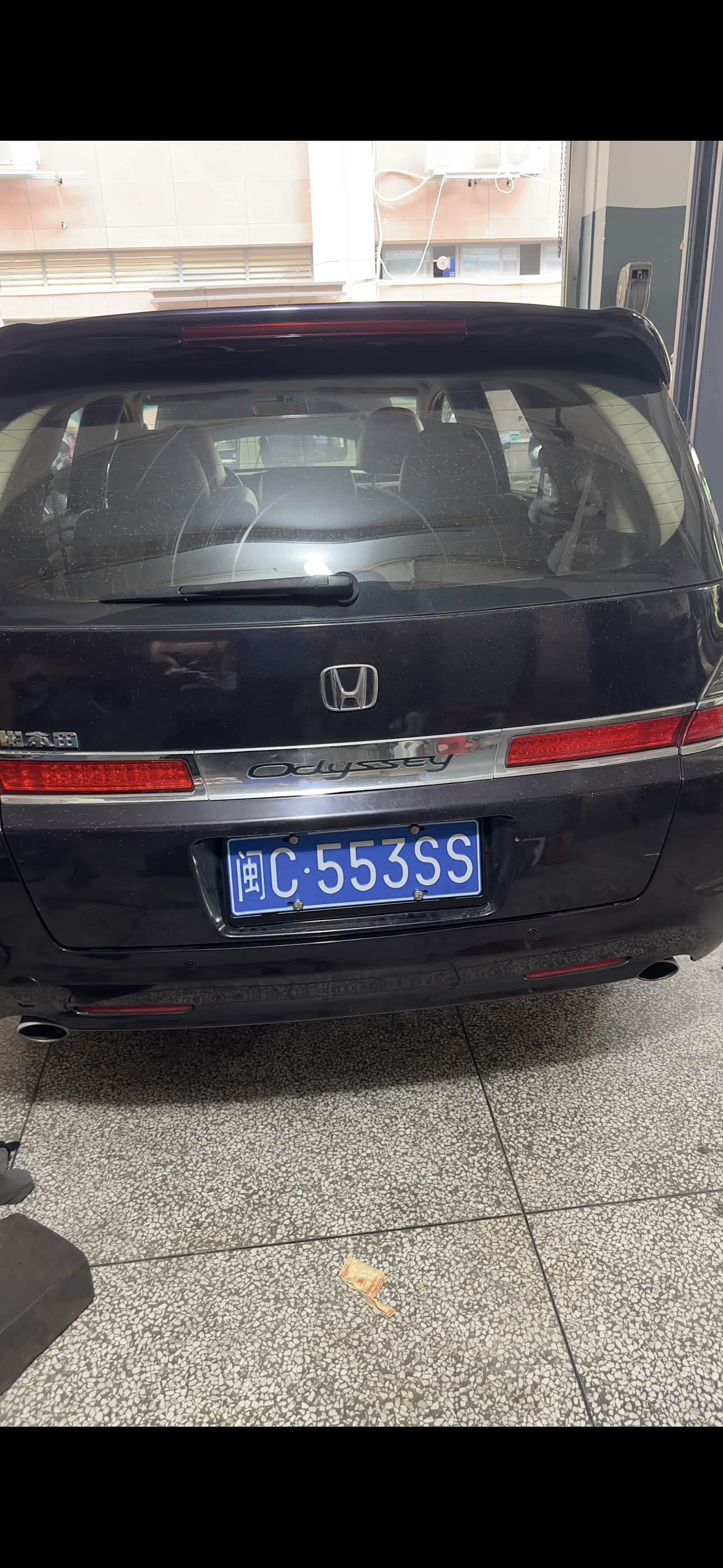

从LS430到08款奥德赛
2.1出了430,1.8收了个老奥。一辆车不会跟我太久,两年多也差不多换掉,从最早的皮卡到汉兰达2.7到430,再到老奥。以后有机会玩玩咬地鲨之类的小车或硬派越野

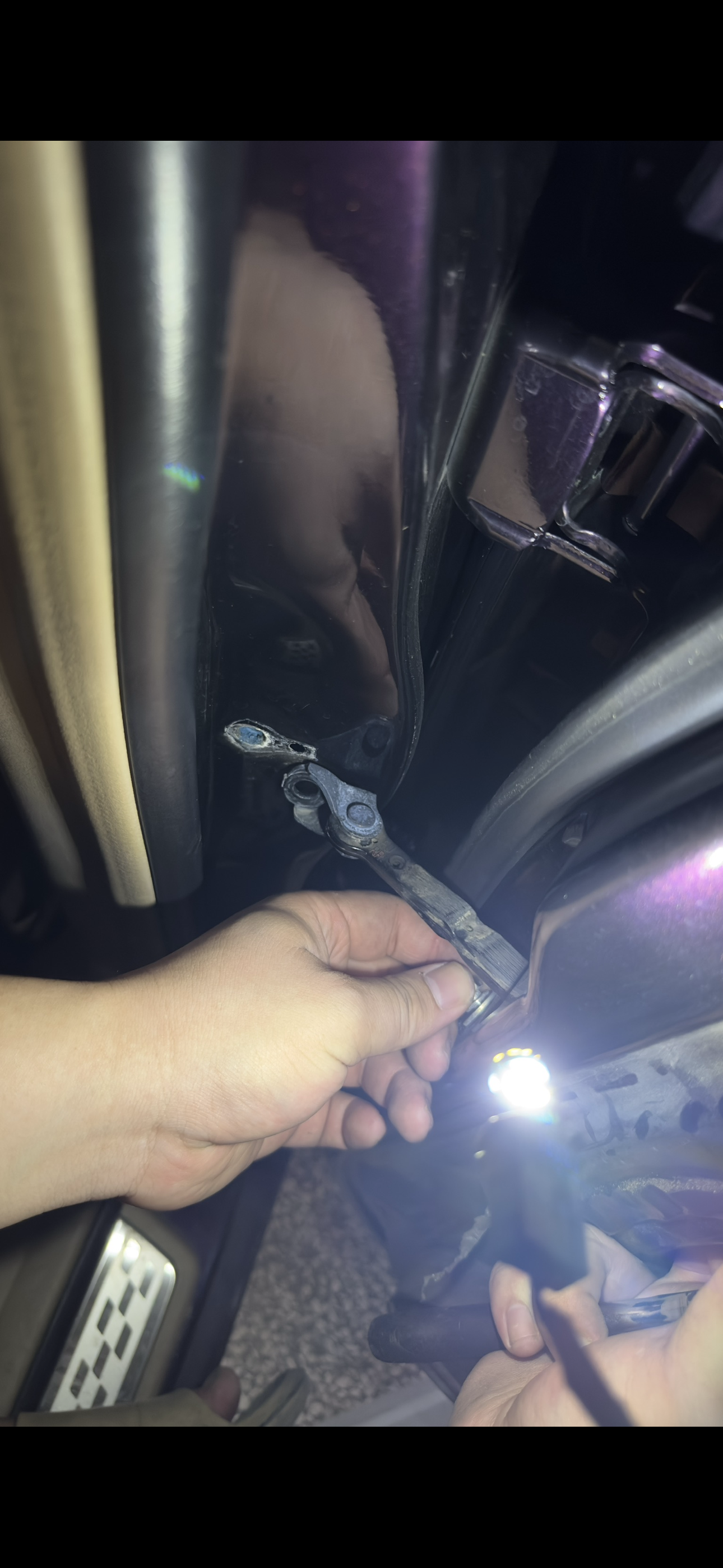

四门限位器没阻尼了,换

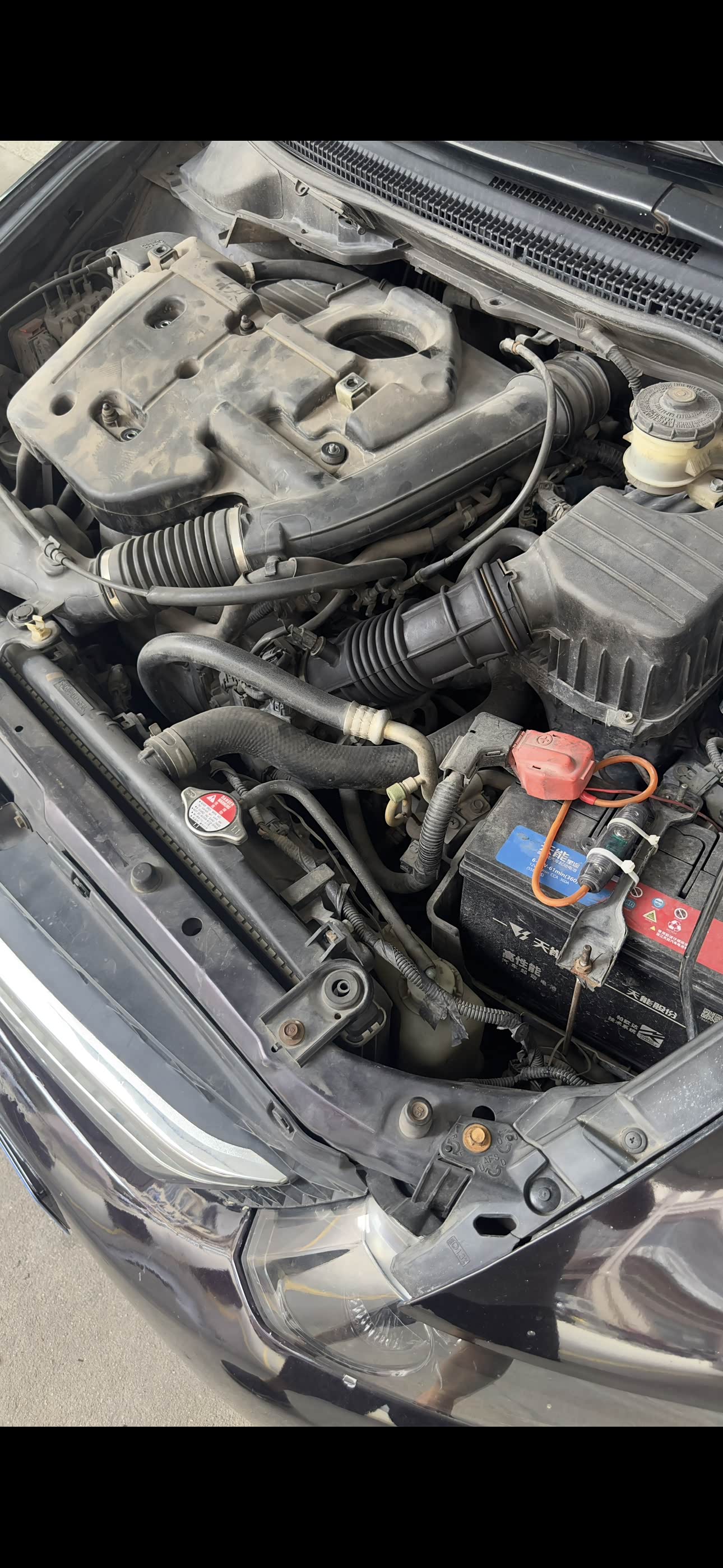

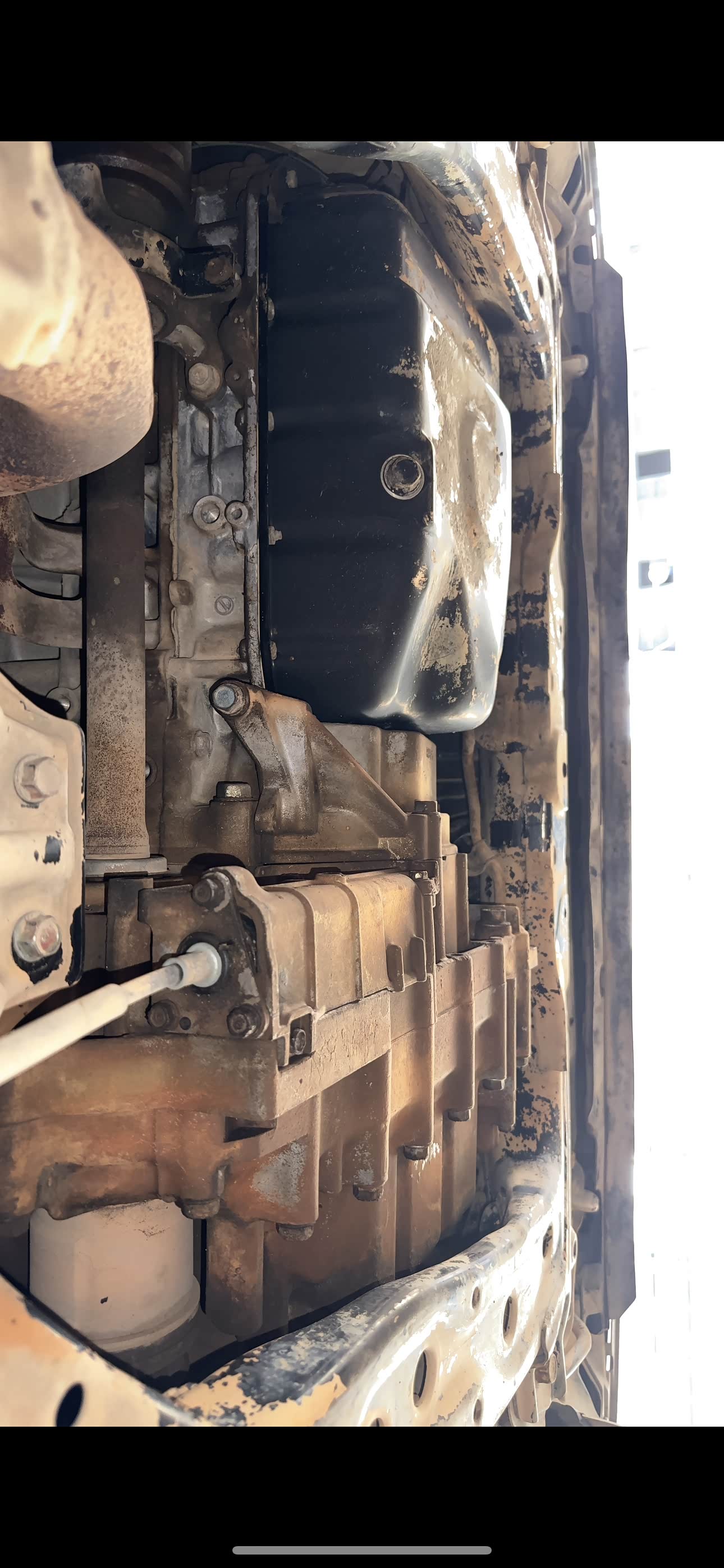

17年老车了,看着到处是油,先清洗干净。
变速箱上也上油,先洗后开再看哪漏

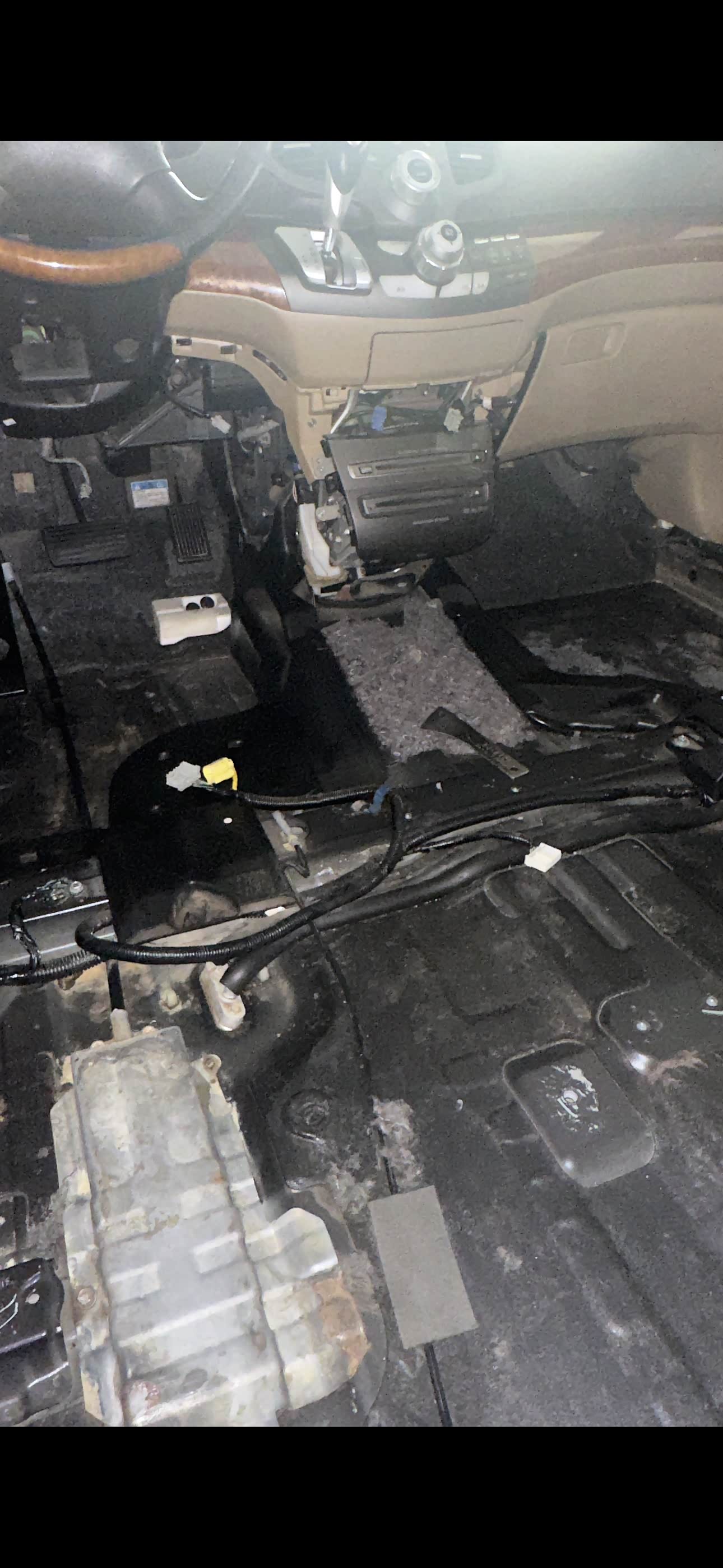

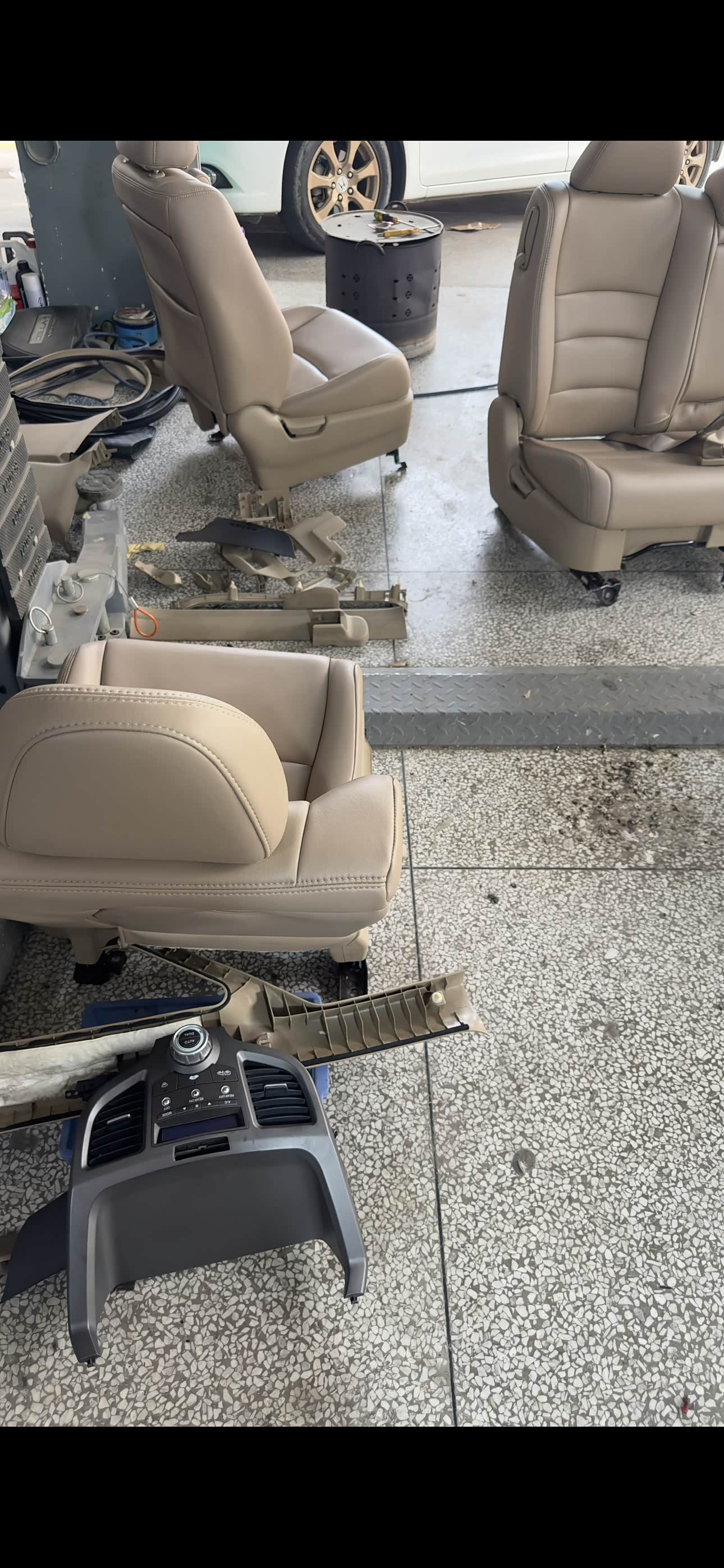

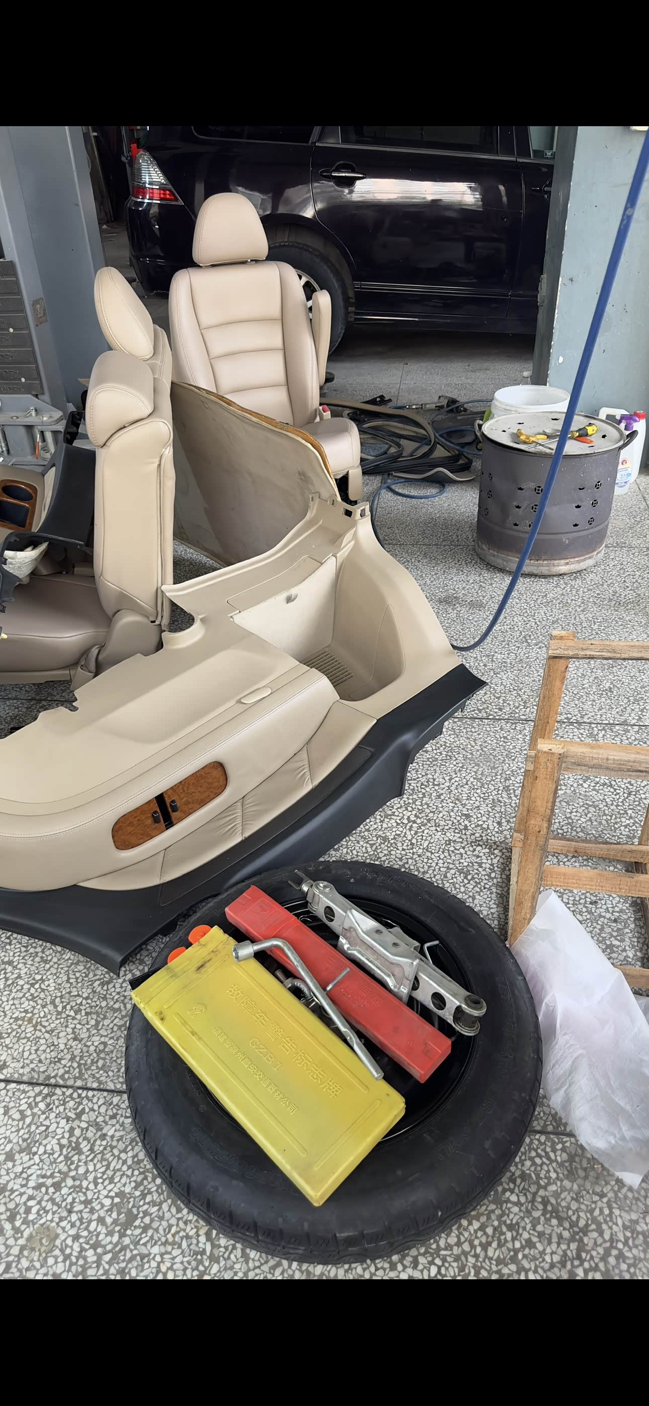

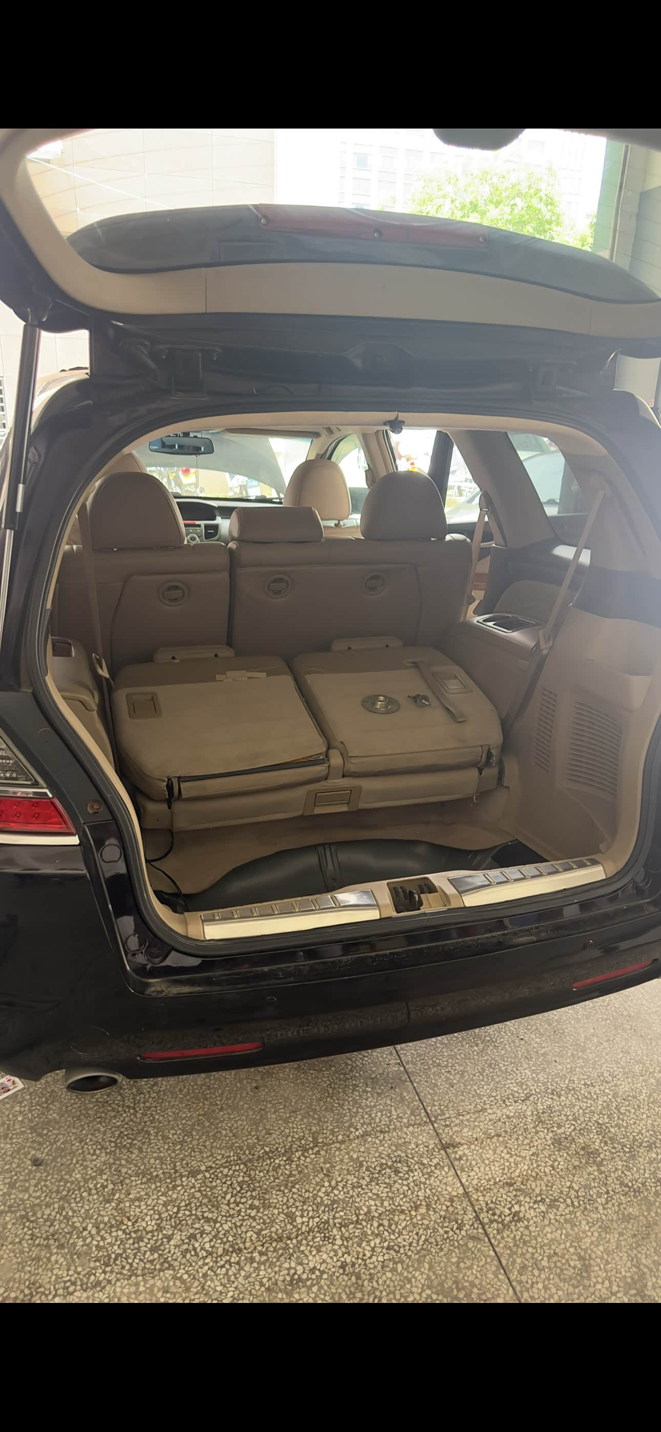

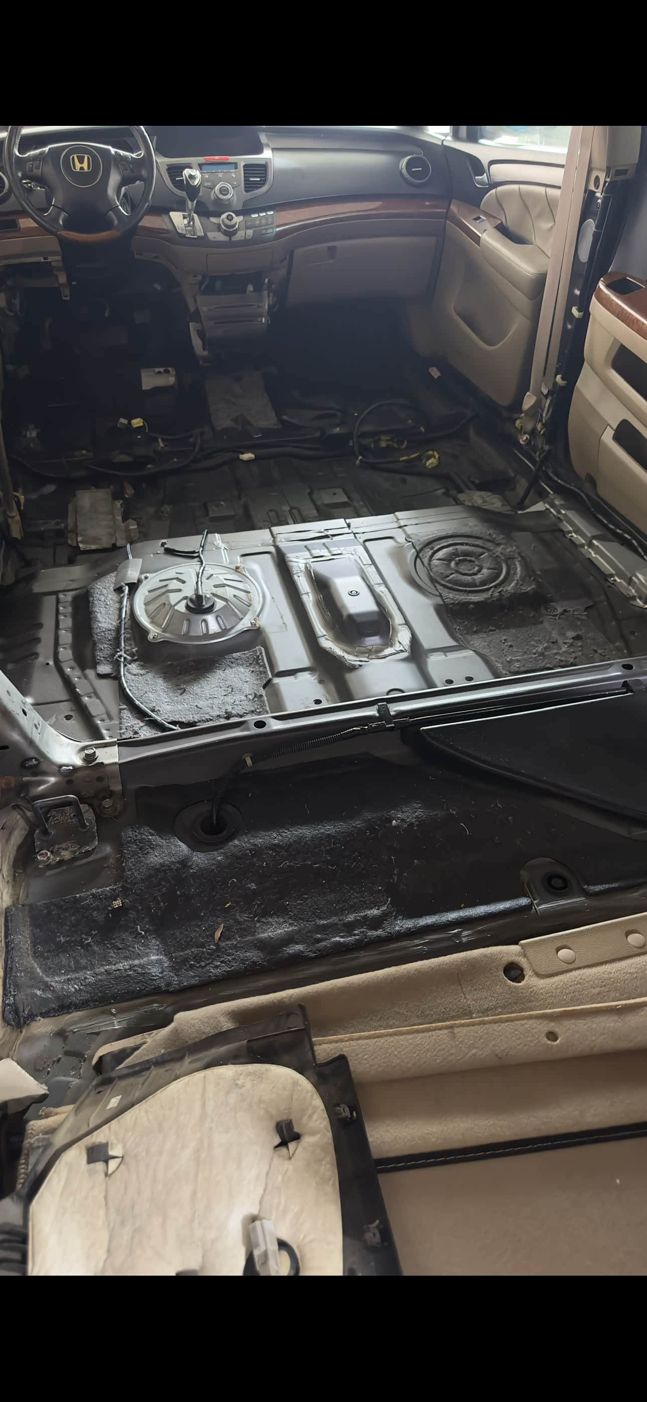

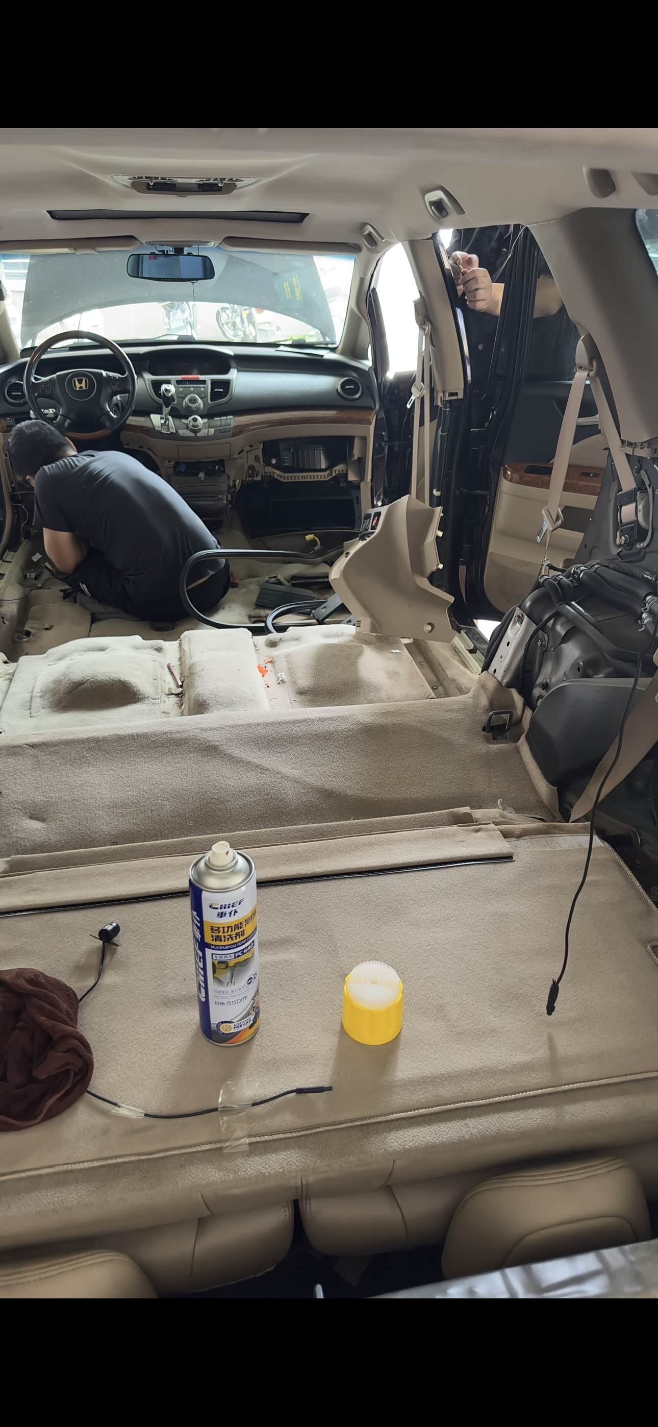

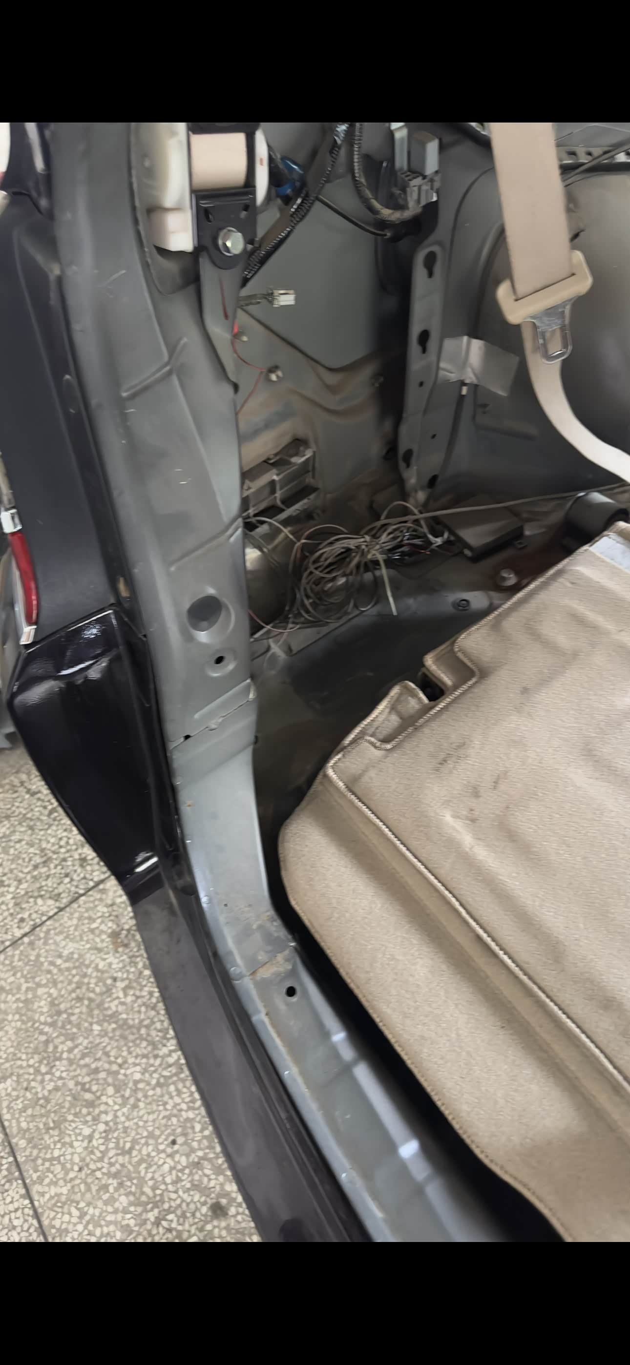

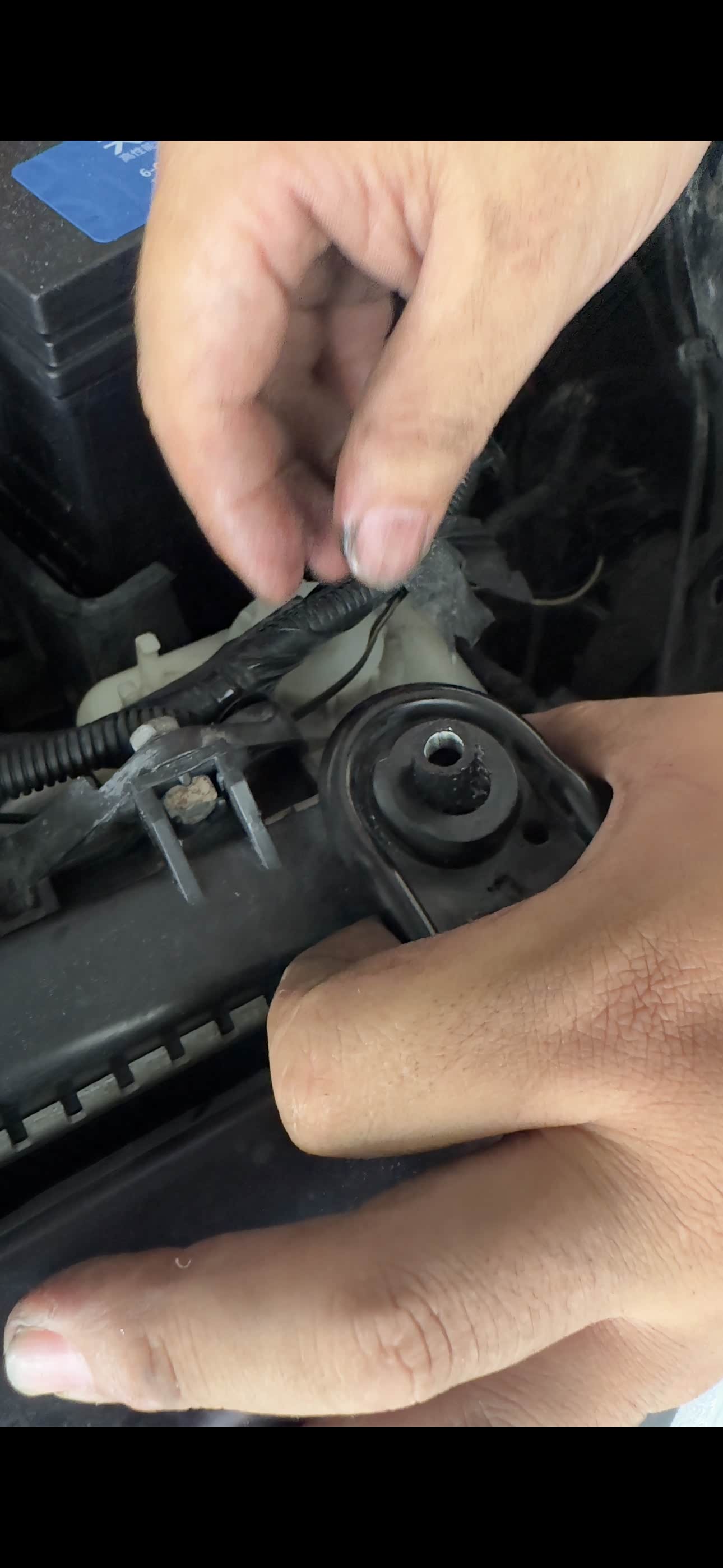

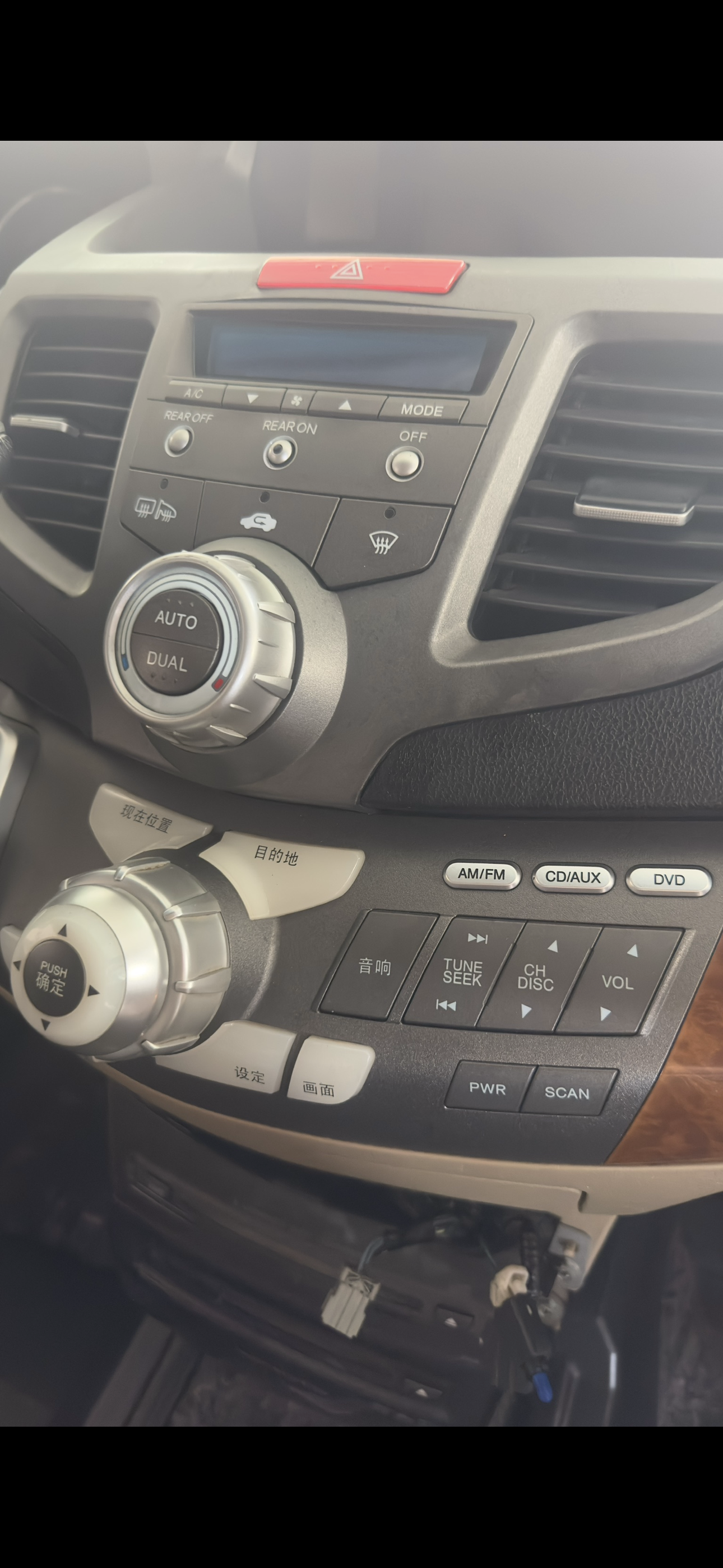

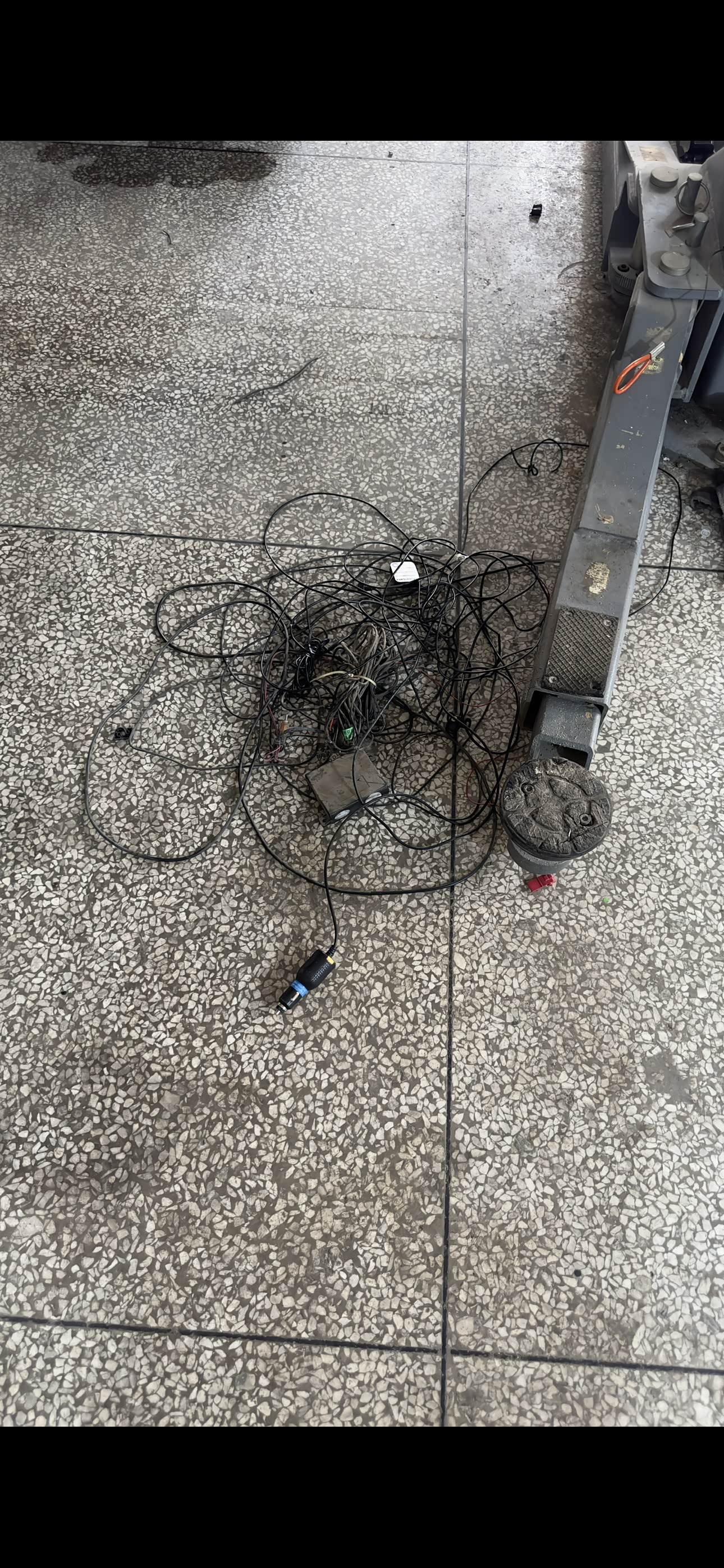

拆内饰,拆除前任所有多余线束

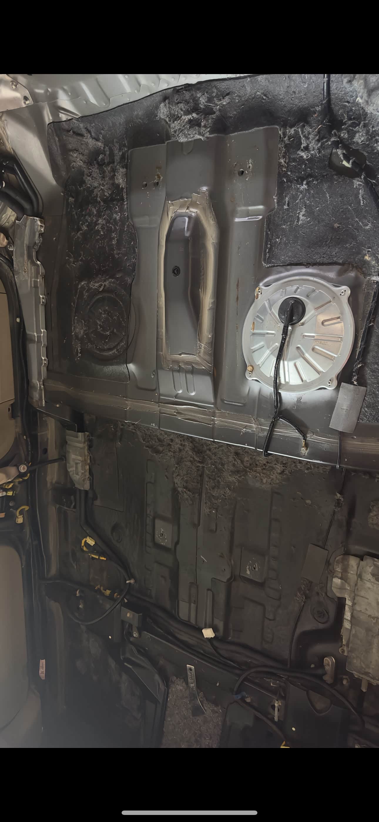

拆空清卫生

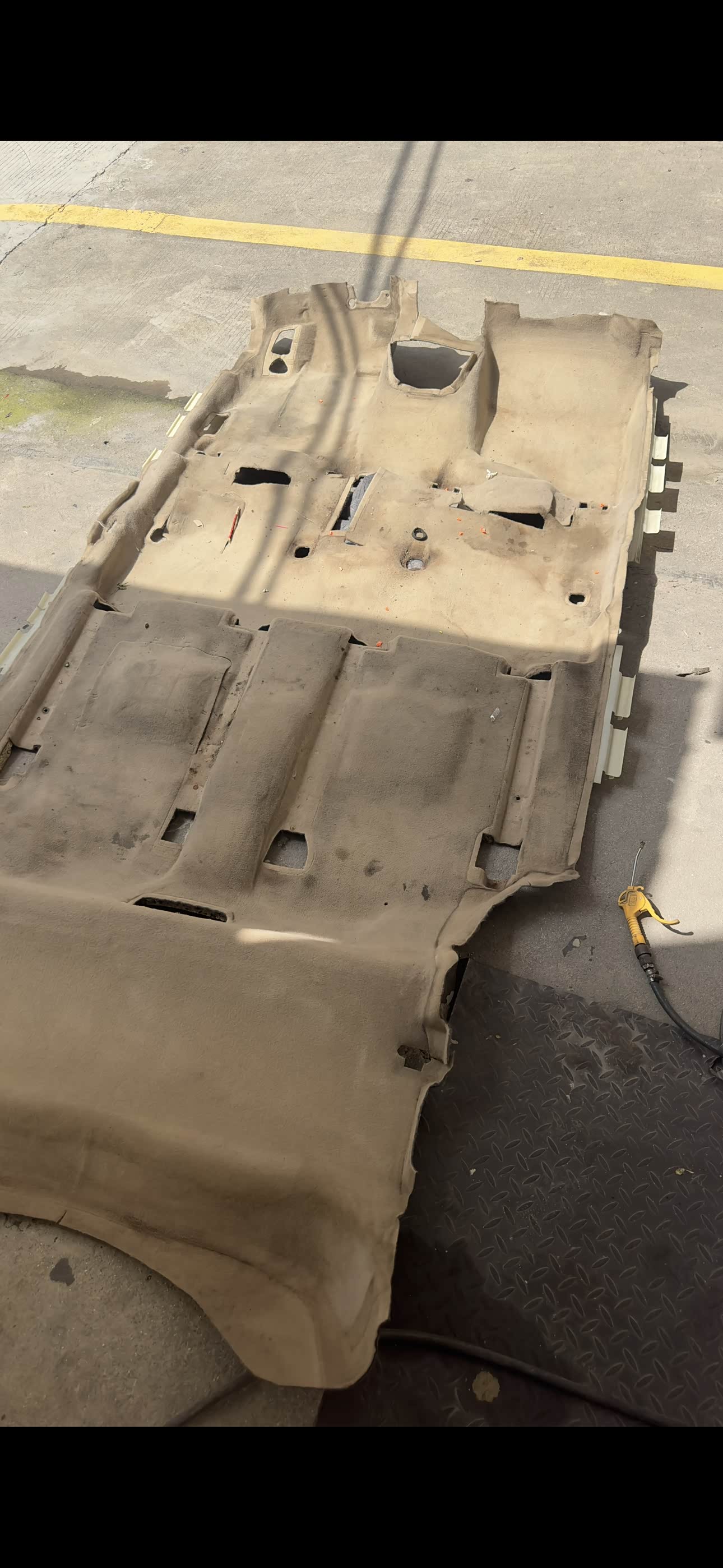

清洗地毯
多出来的各种线
多余的线
摆好,开始洗

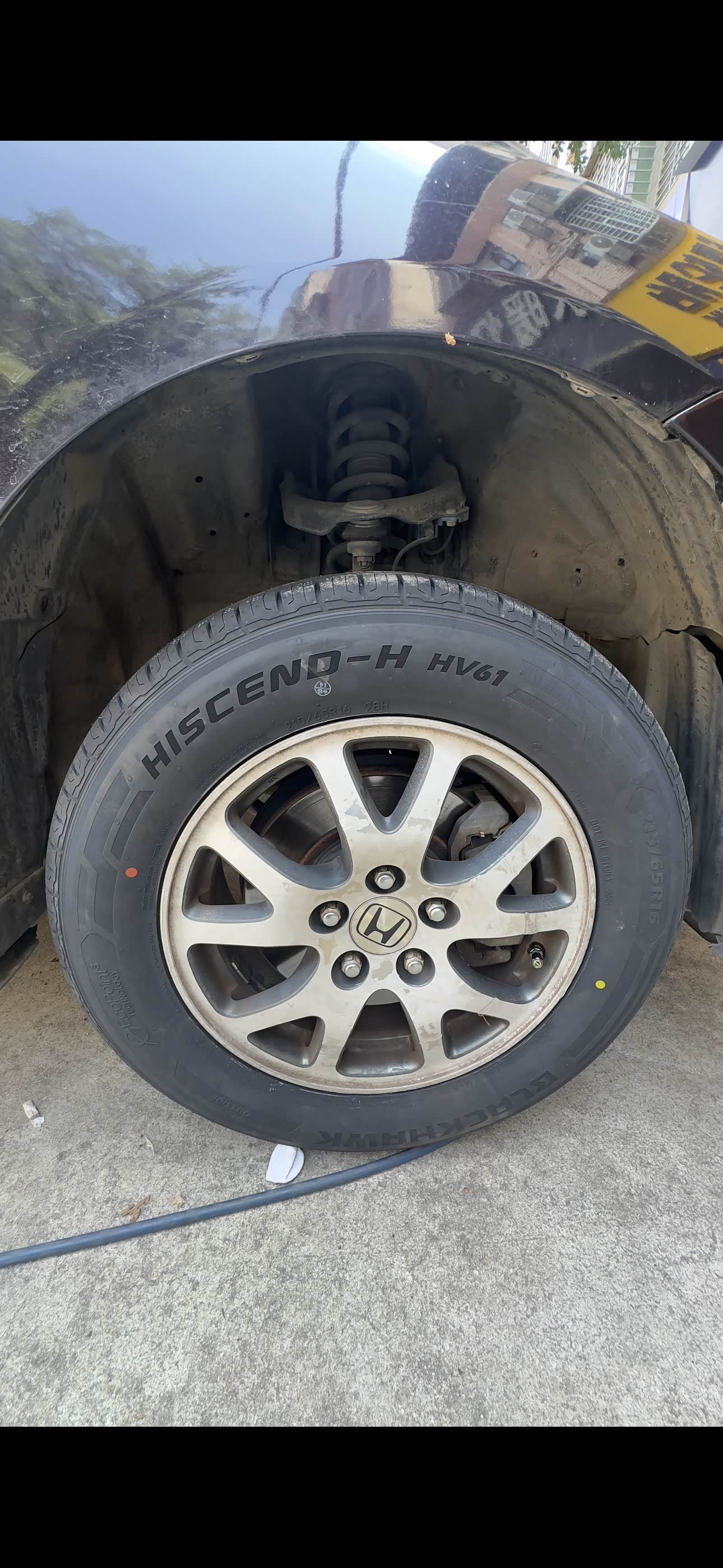

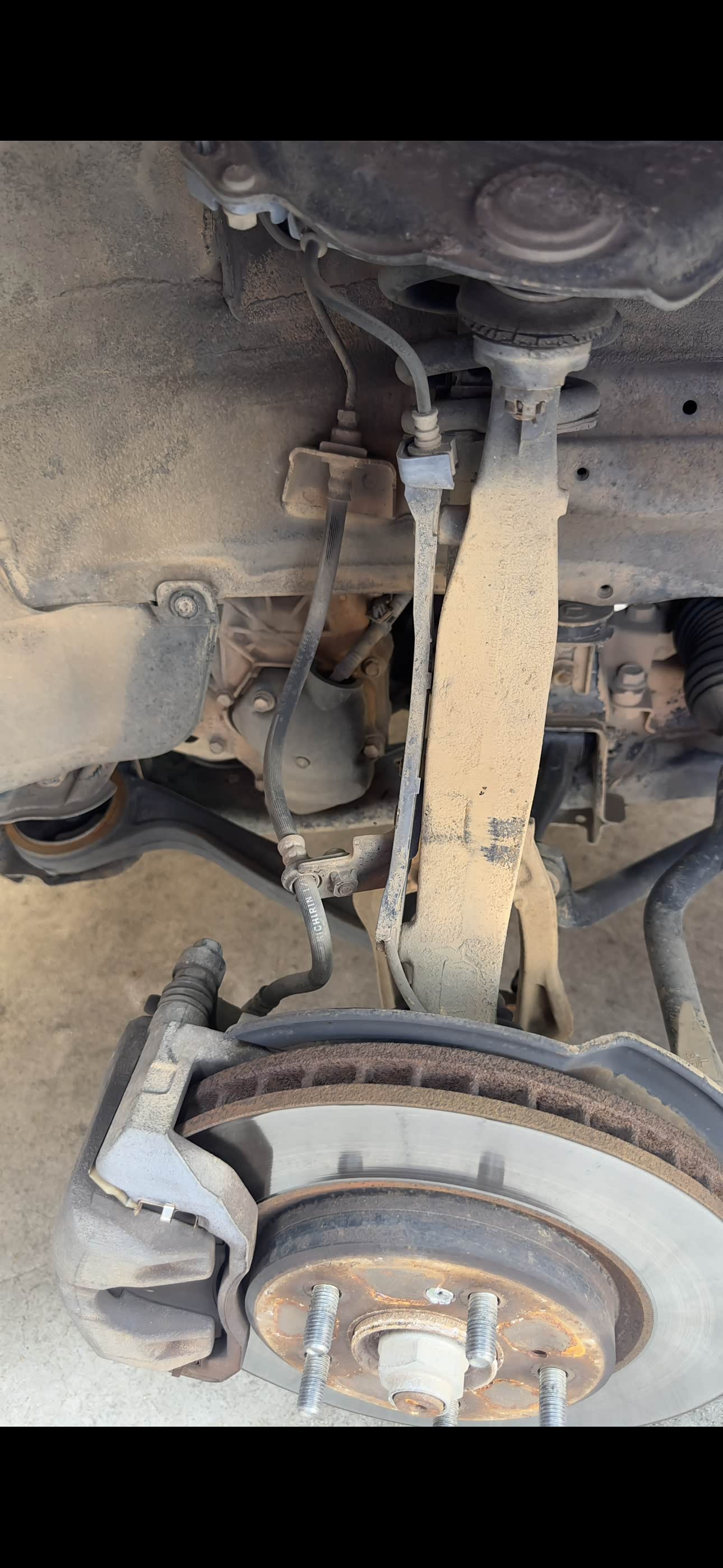

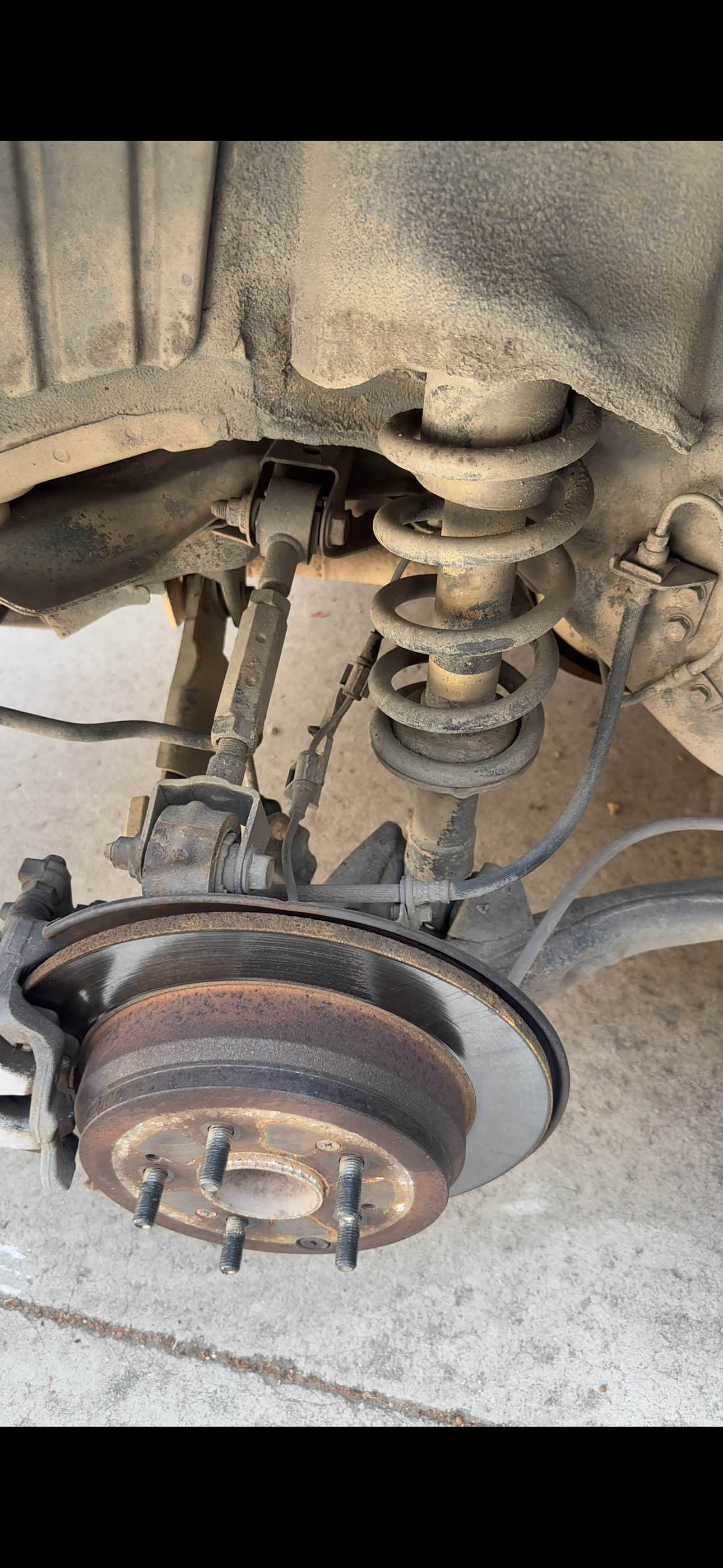

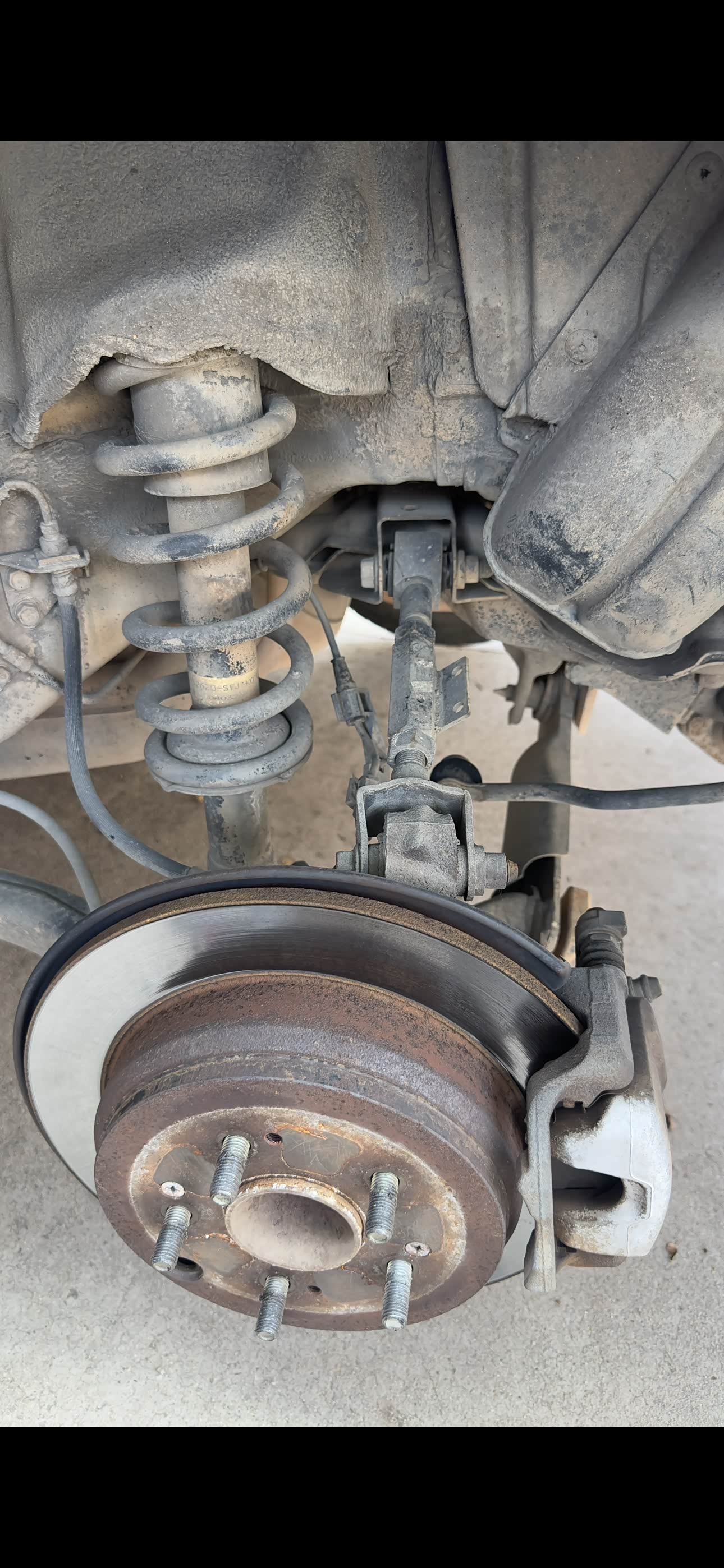

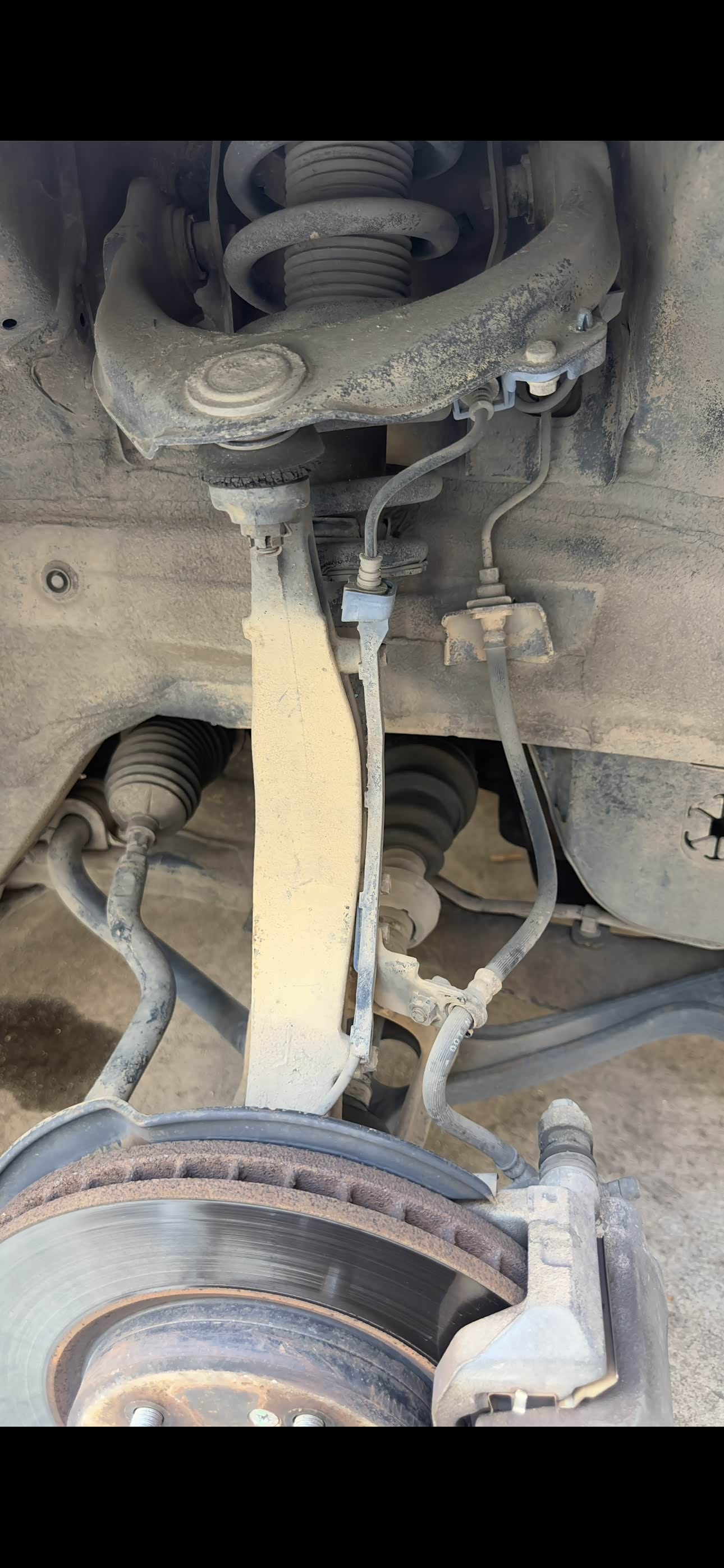

右前轮,四轮的胶套都老化了,等有异响再换,主打一个穷。
左前
左后
右后
换液体轮胎,轮毂老化后面再翻新

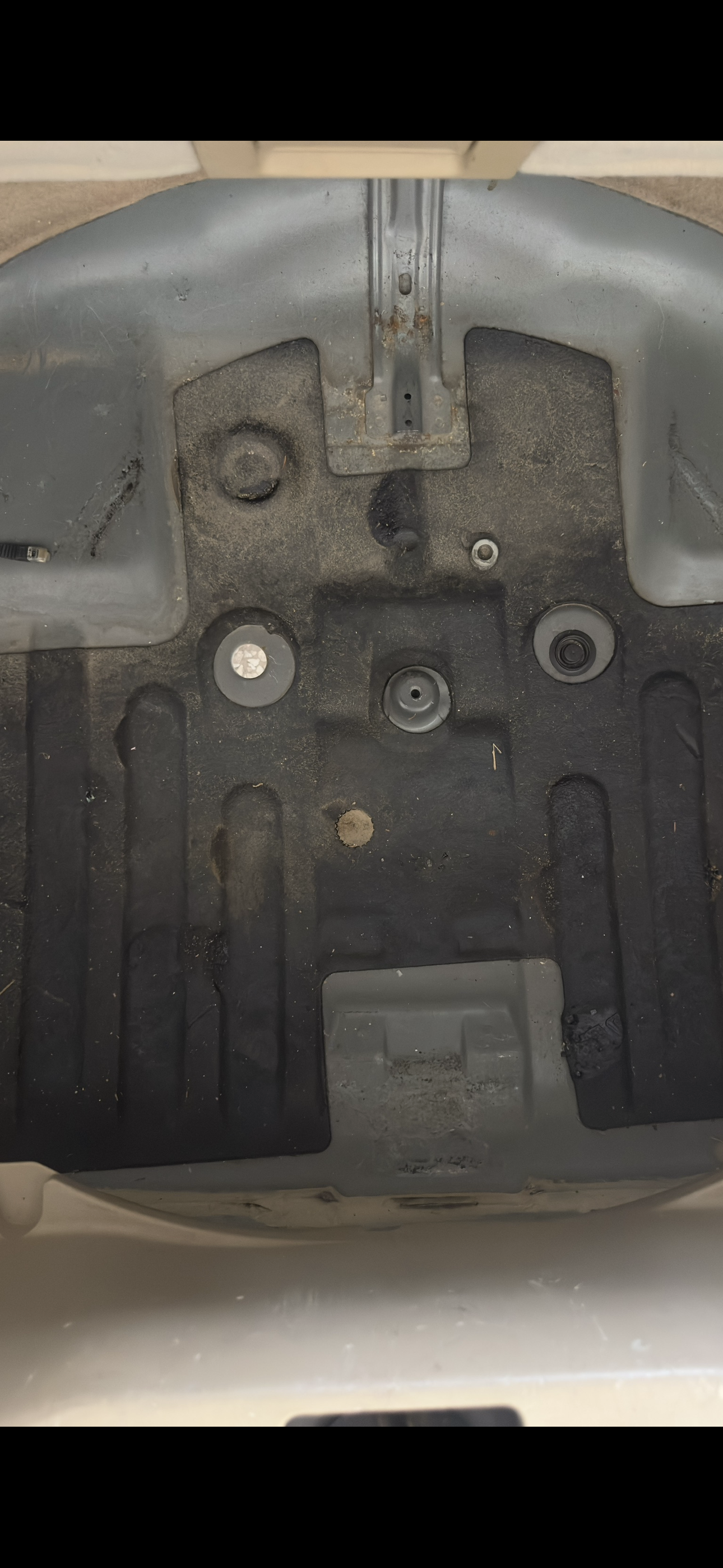

开始清洗查漏
开始清洗查漏

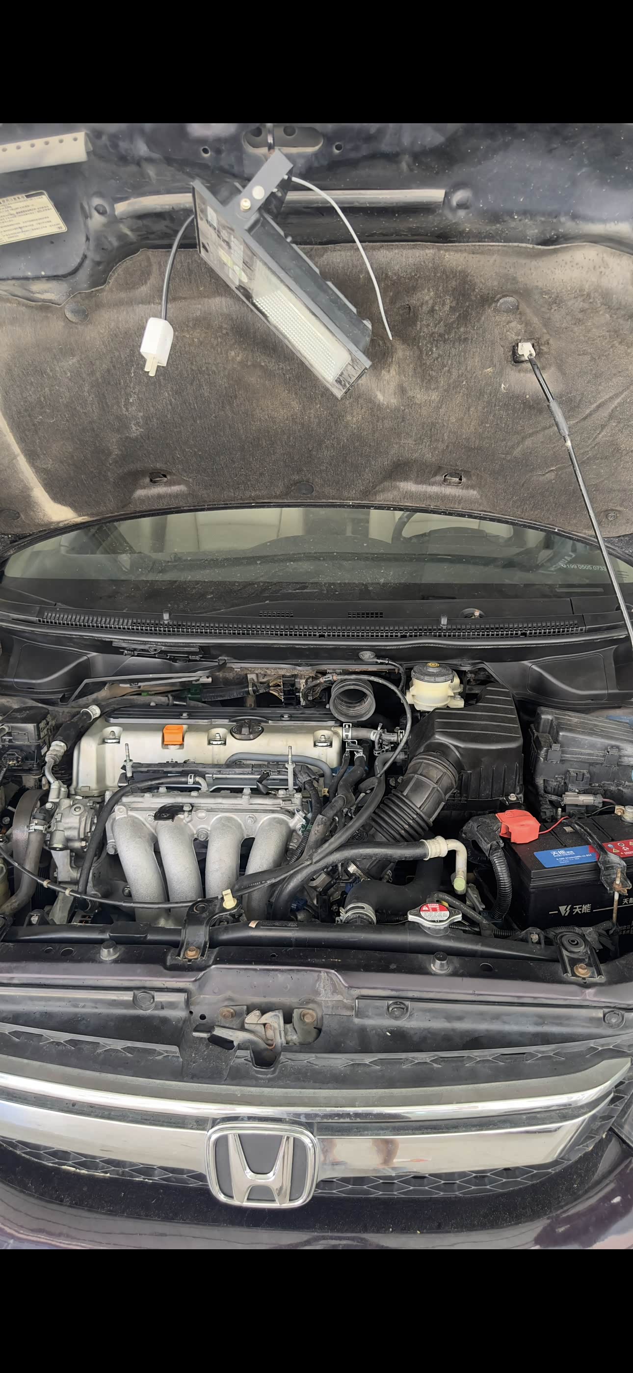

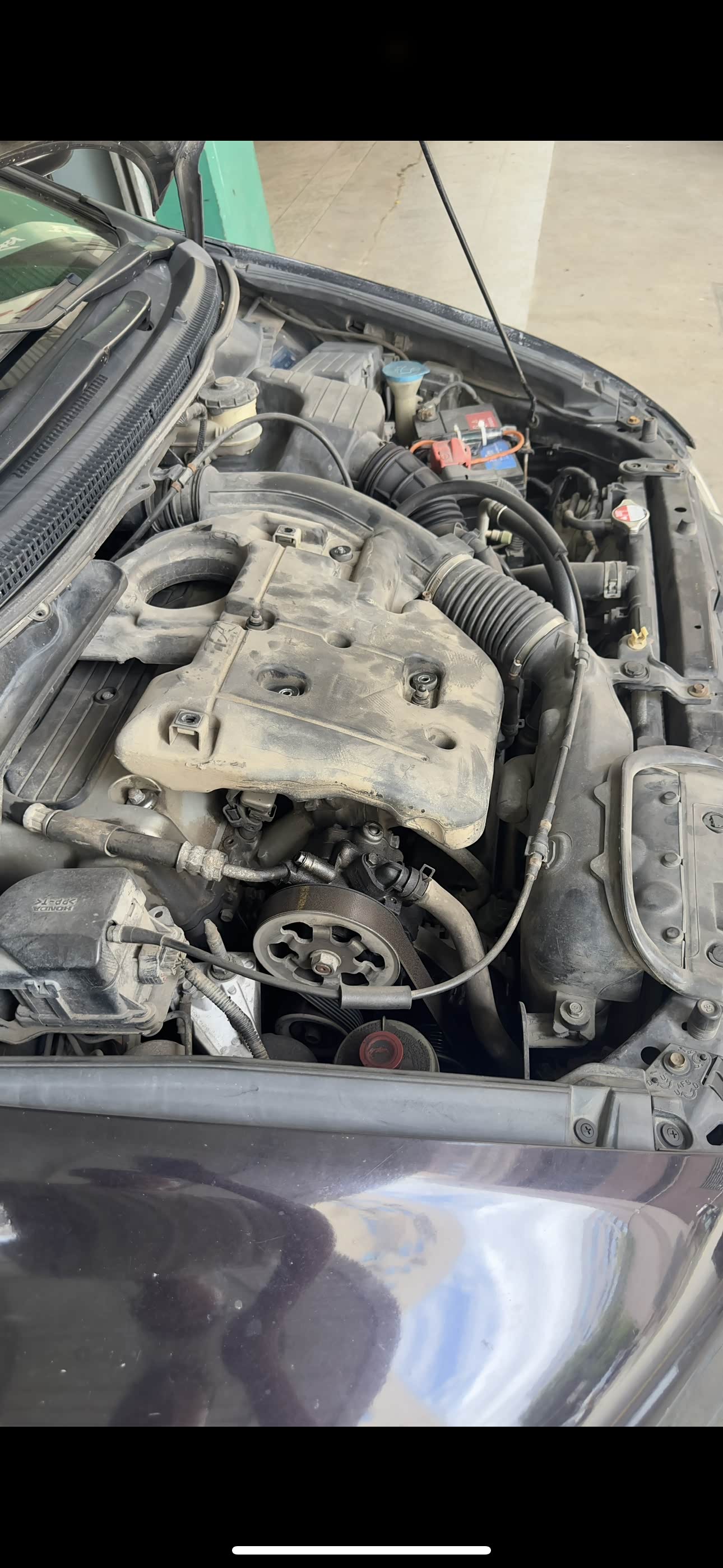

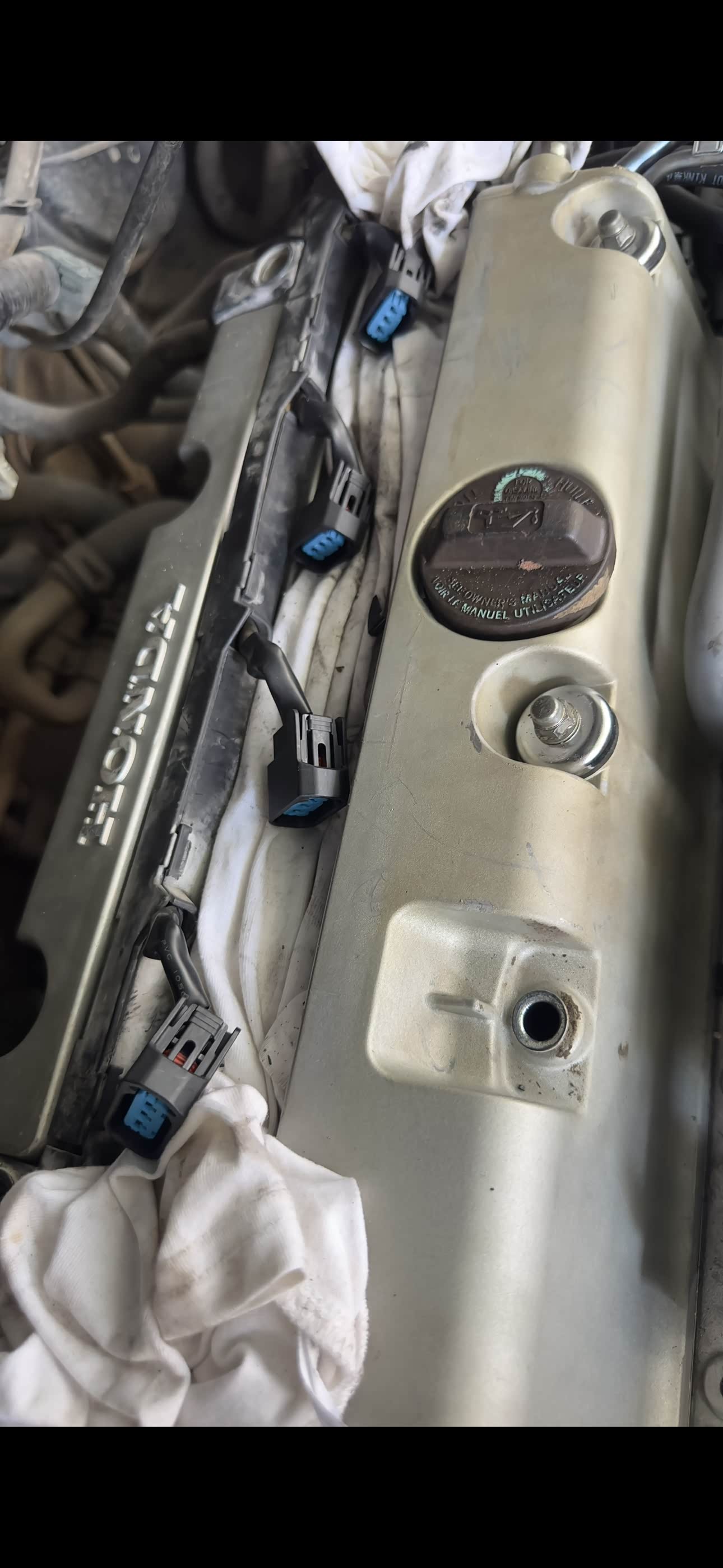

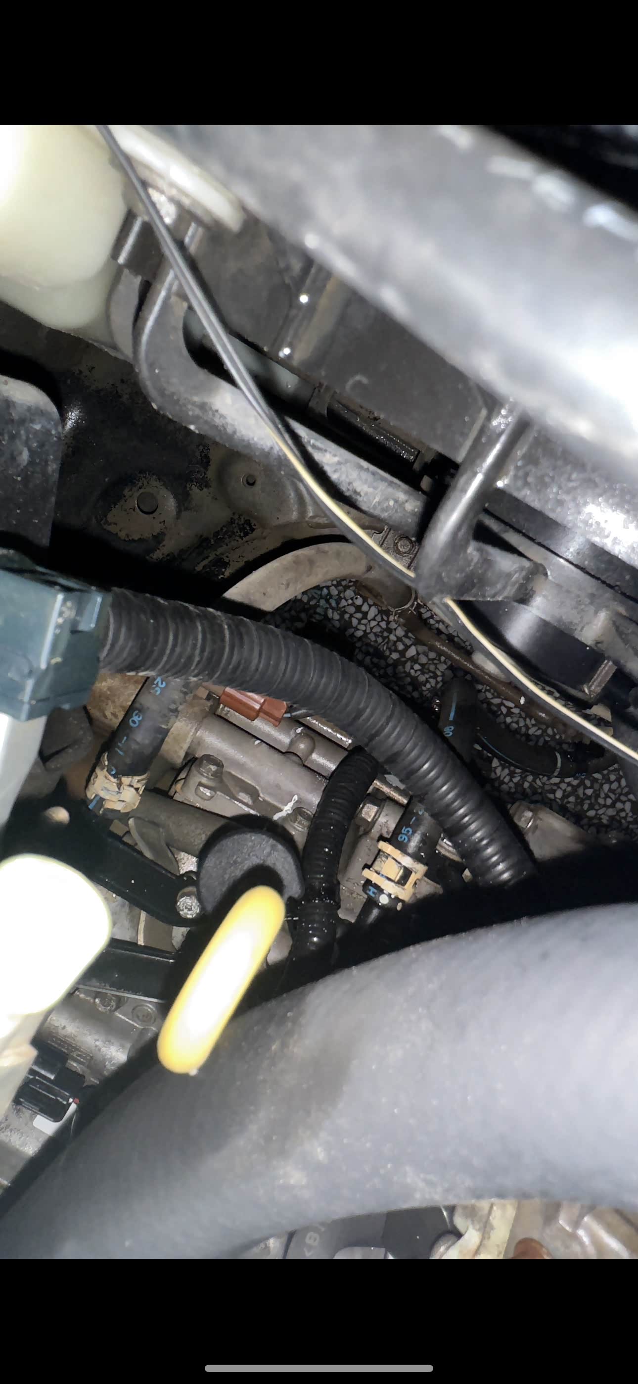

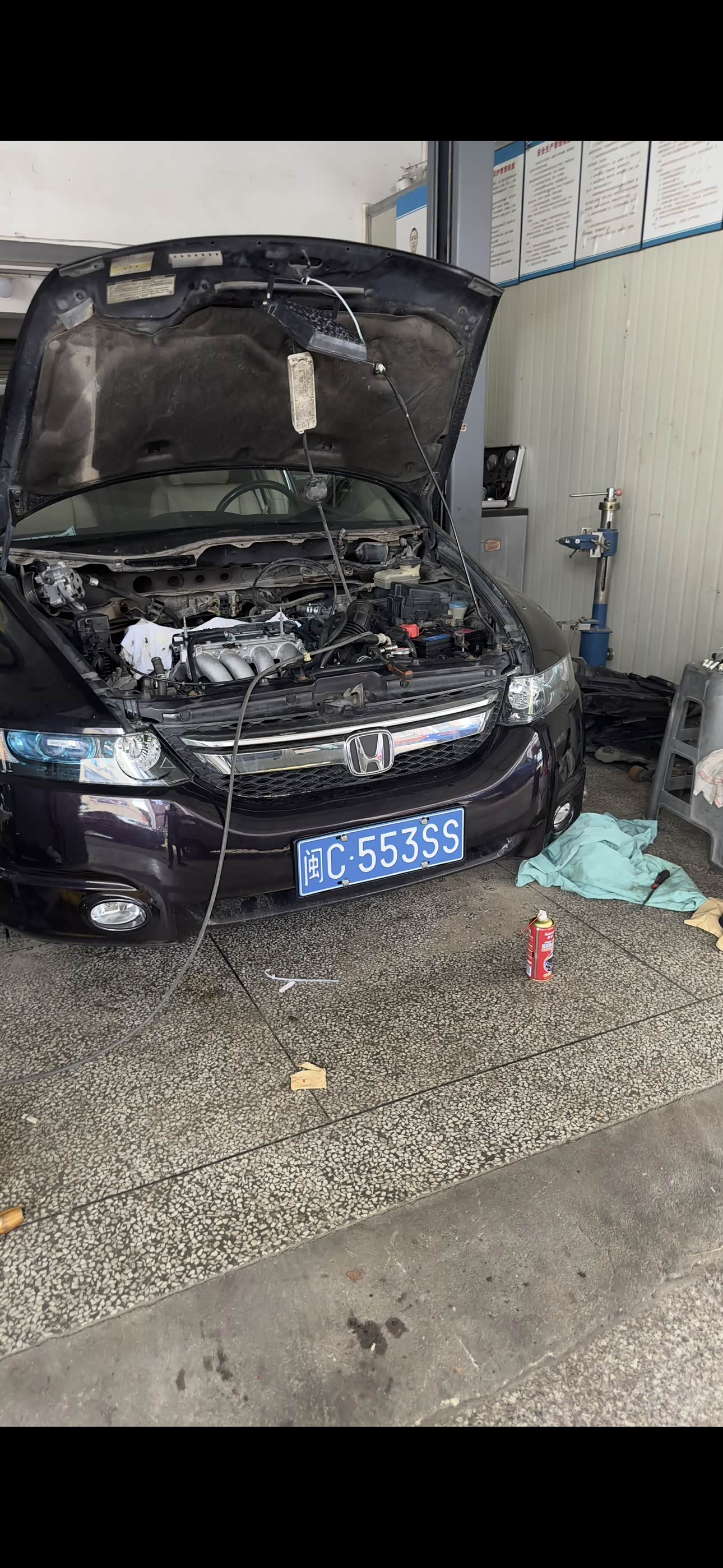

发动机前后垫室盖垫。能原厂就原厂,各别的也是走贵的
装完点火,稳的一批

开始换限位器
查漏四门情况
更换限位器顺手换LED迎宾灯查破

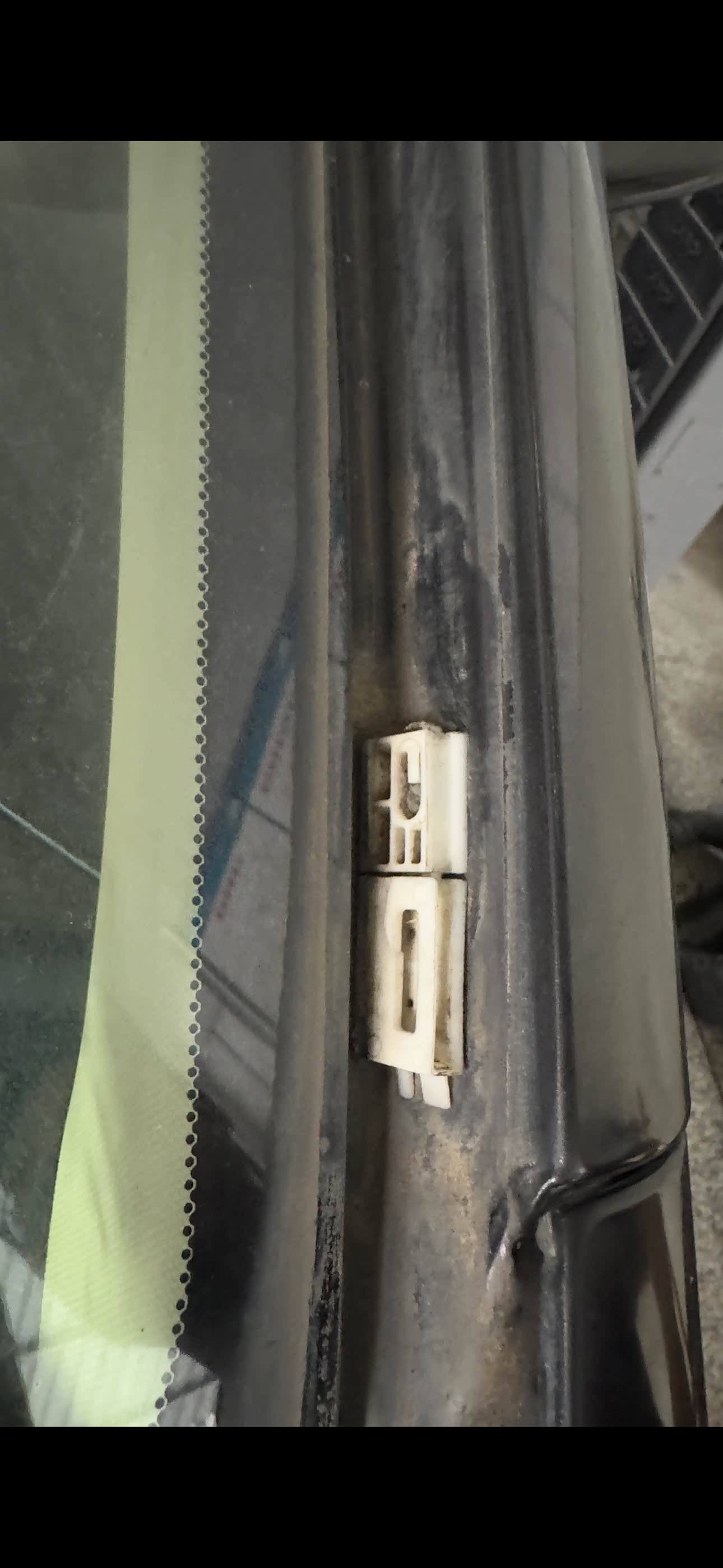

车顶雨条拆换,扣与条直接换原厂
旧顶扣

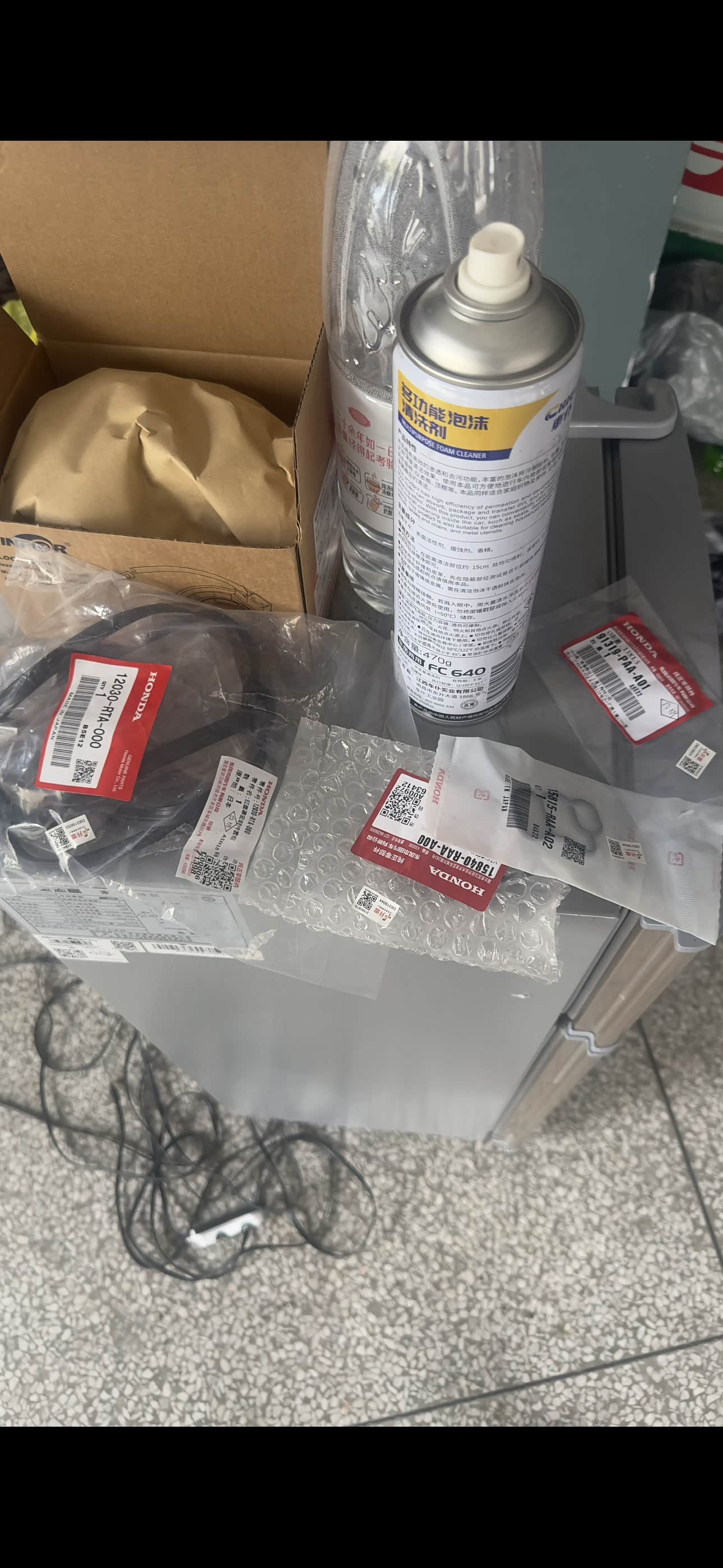

原厂门板扣带垫的,原厂顶扣,原厂火花塞

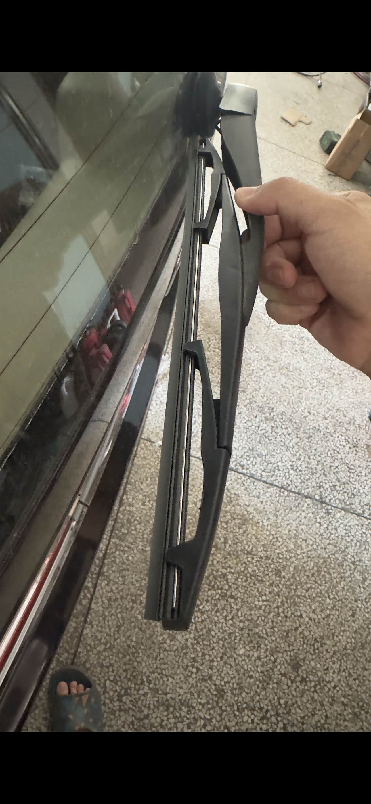

后雨刷换新
高压包插扣换新
空滤盒胶头破损换新

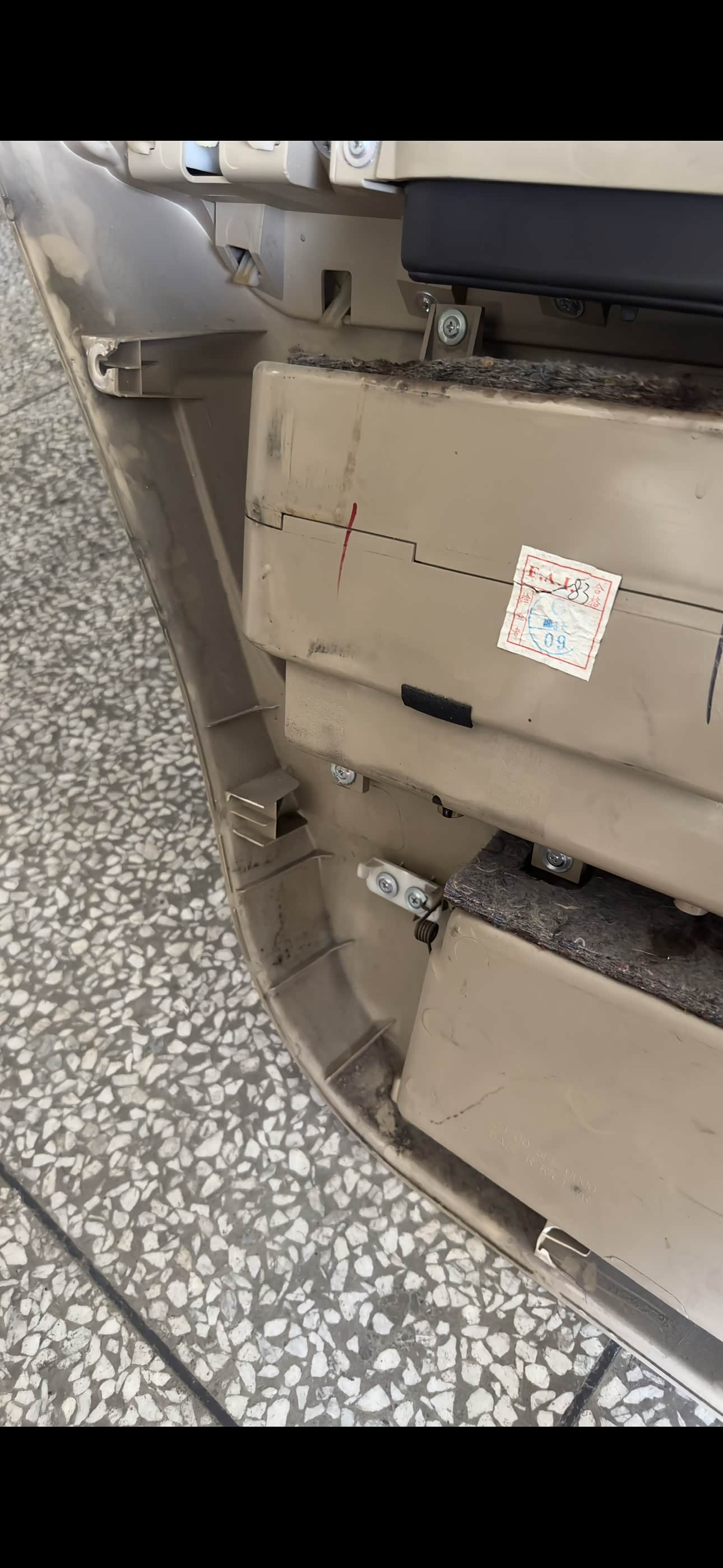

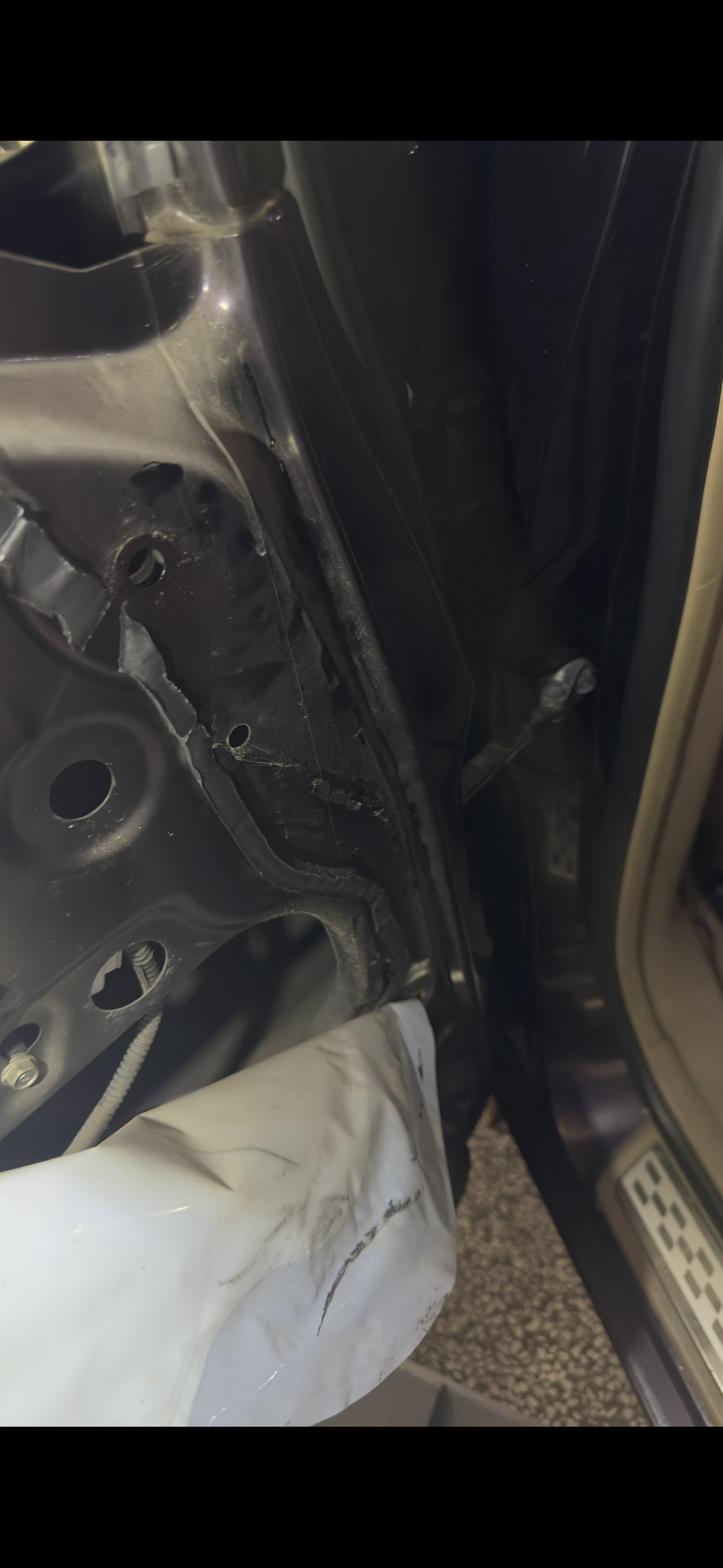

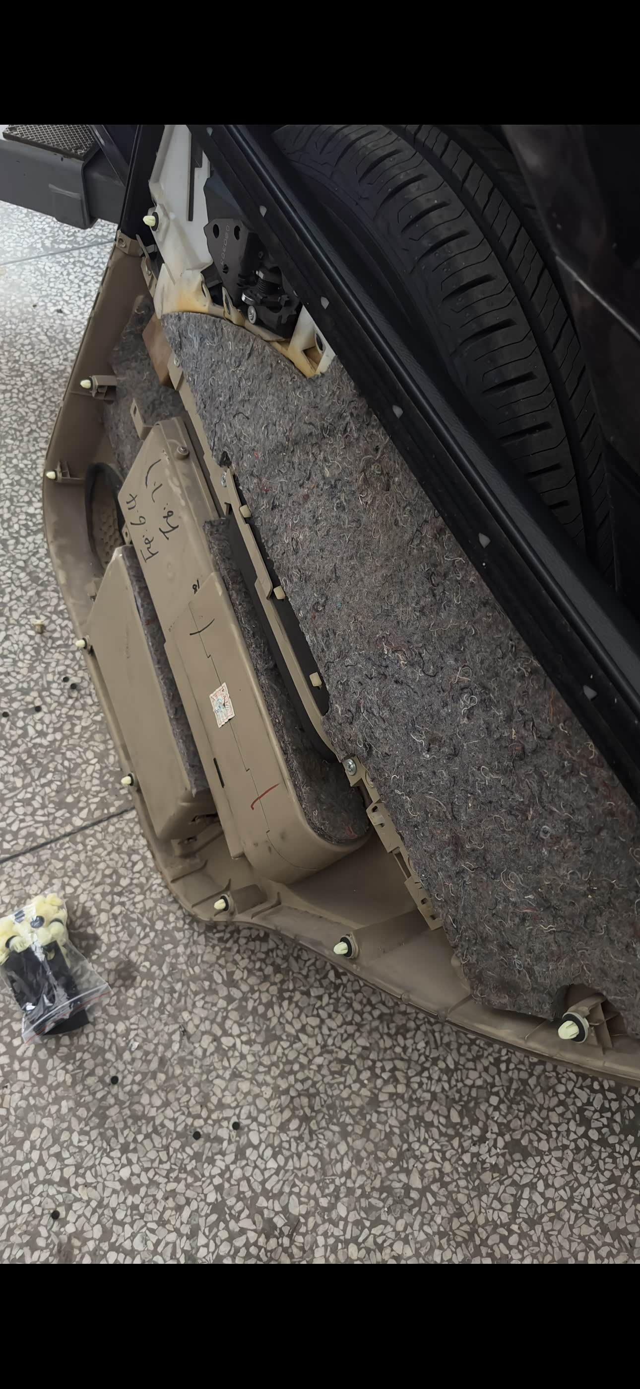

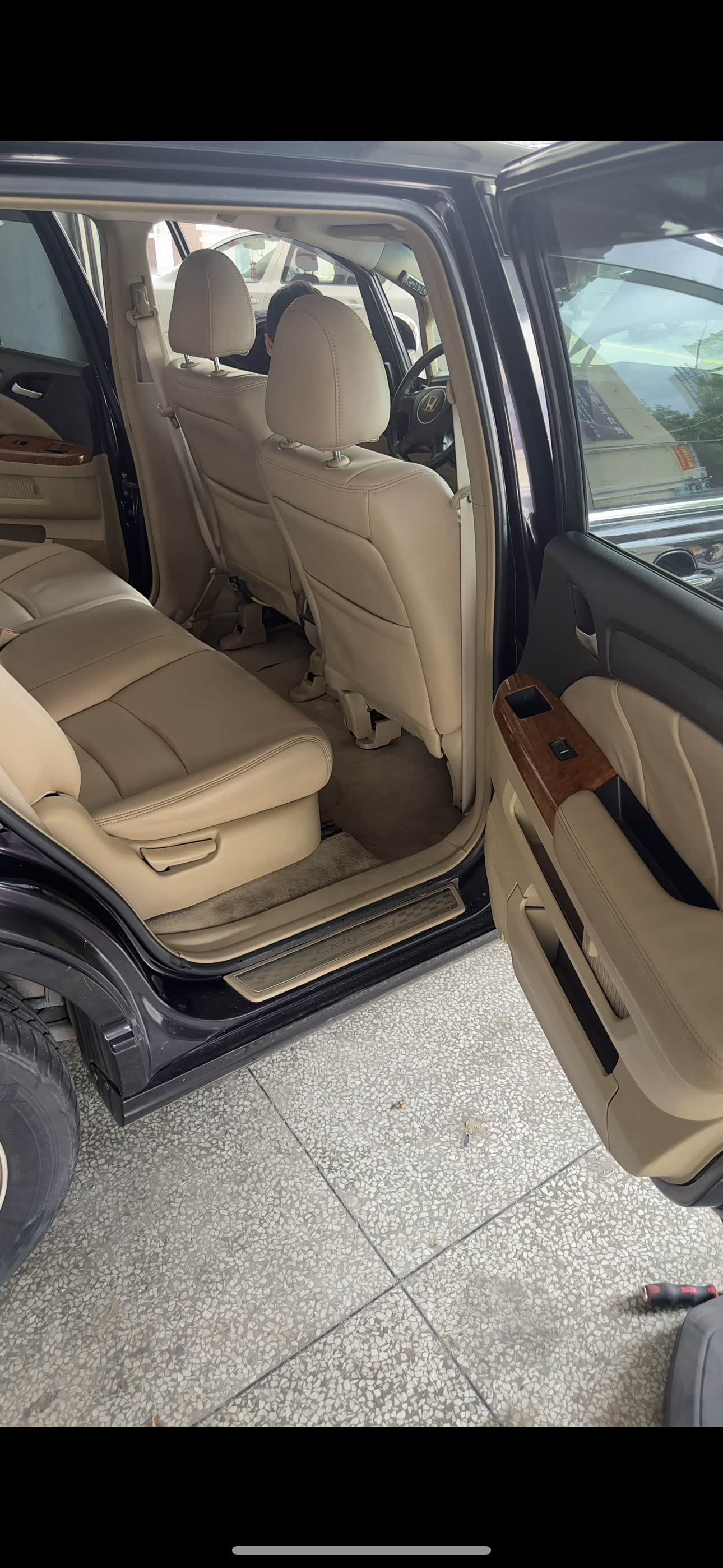

开始查门板

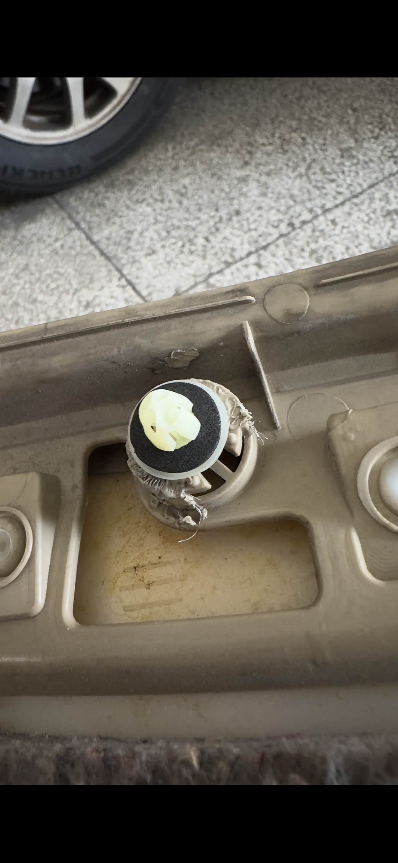

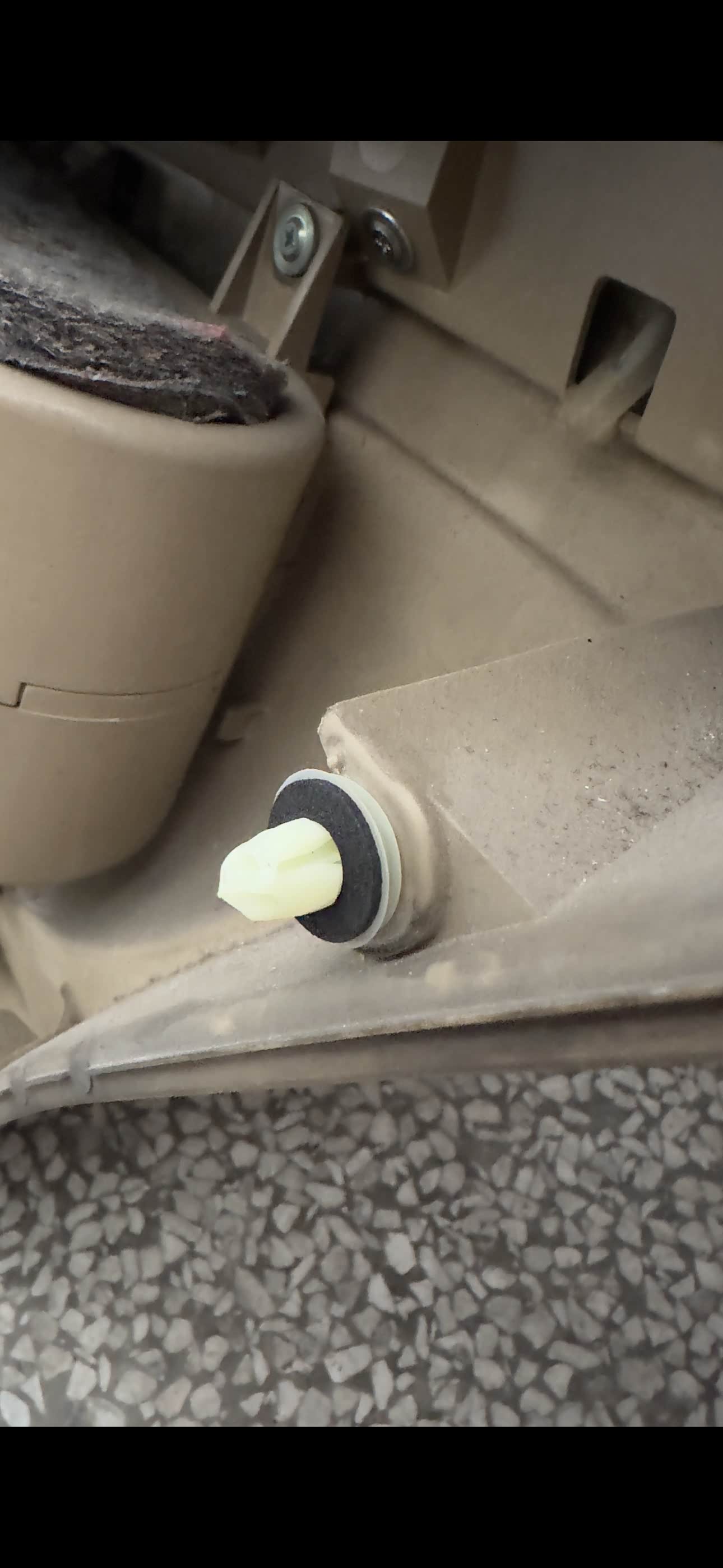

全部换原厂扣,尽量合帖控制异响
门板扣底座破损,手工焊
效果如图

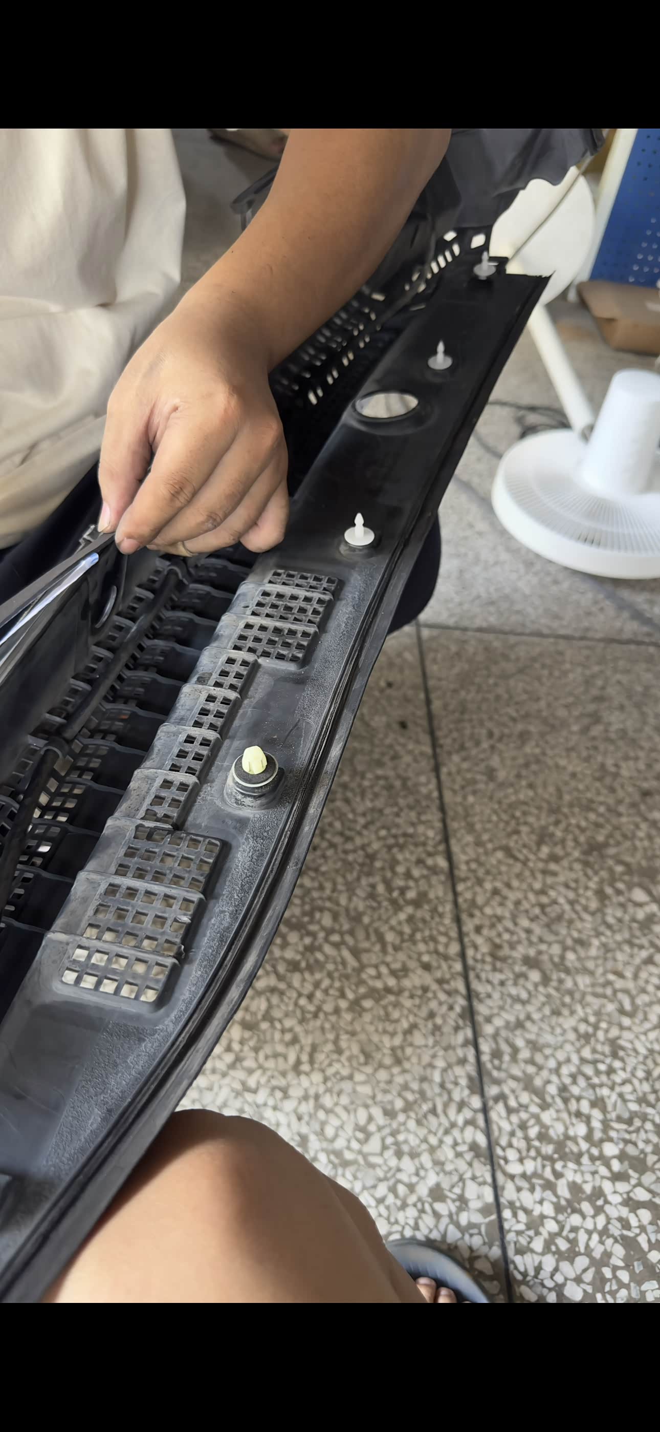

前玻璃盖板全部换新扣
底盘清洗完成,等后期查漏

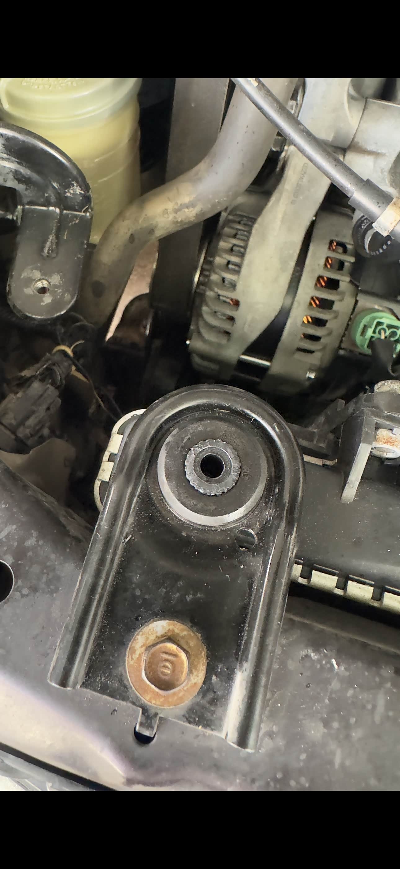

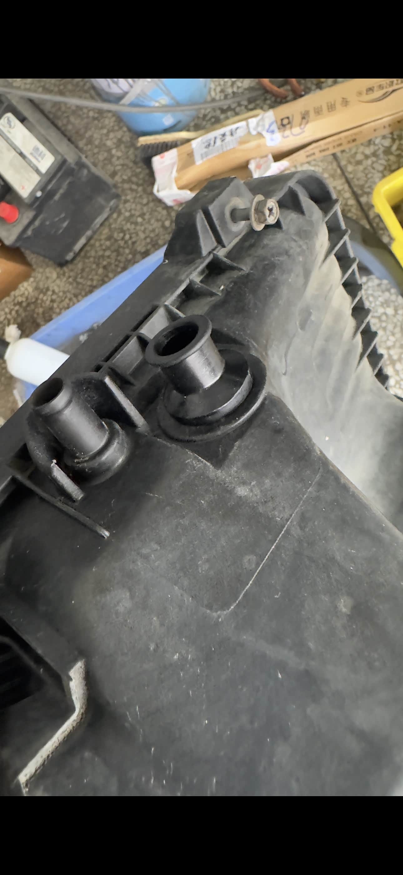

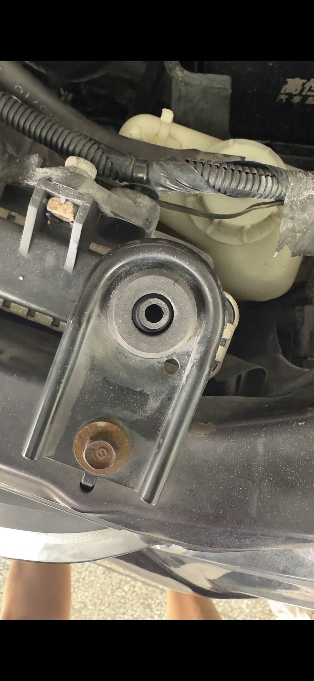

前水箱有匡量,手动解决
快完工了

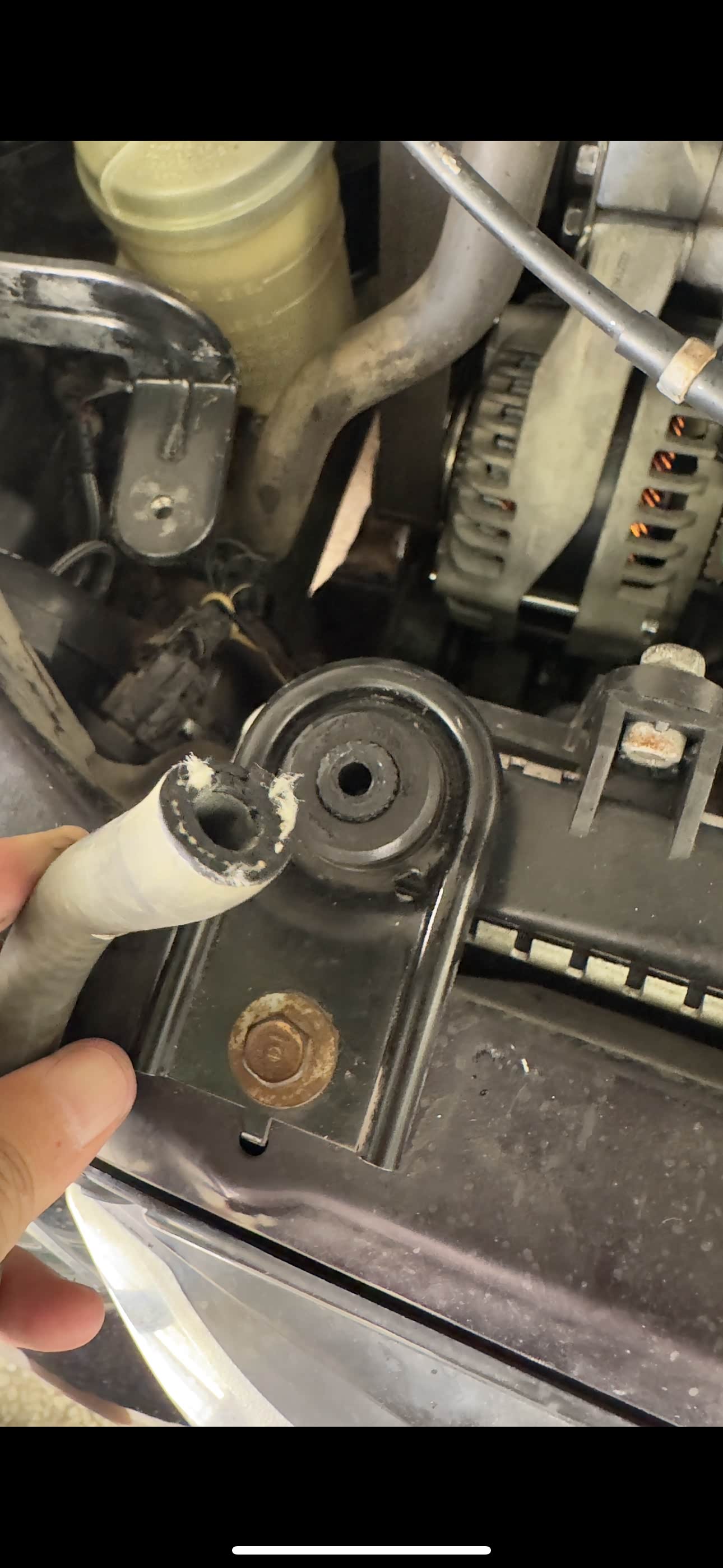

用废旧胶管填缝
效果如图,稳的一批
边上捡的胶管,取芯填水箱支架

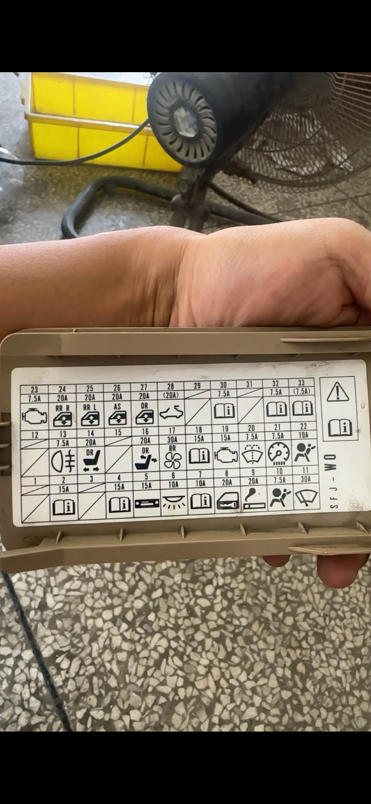

装行车记录仪取电,AC取四门窗的保险
