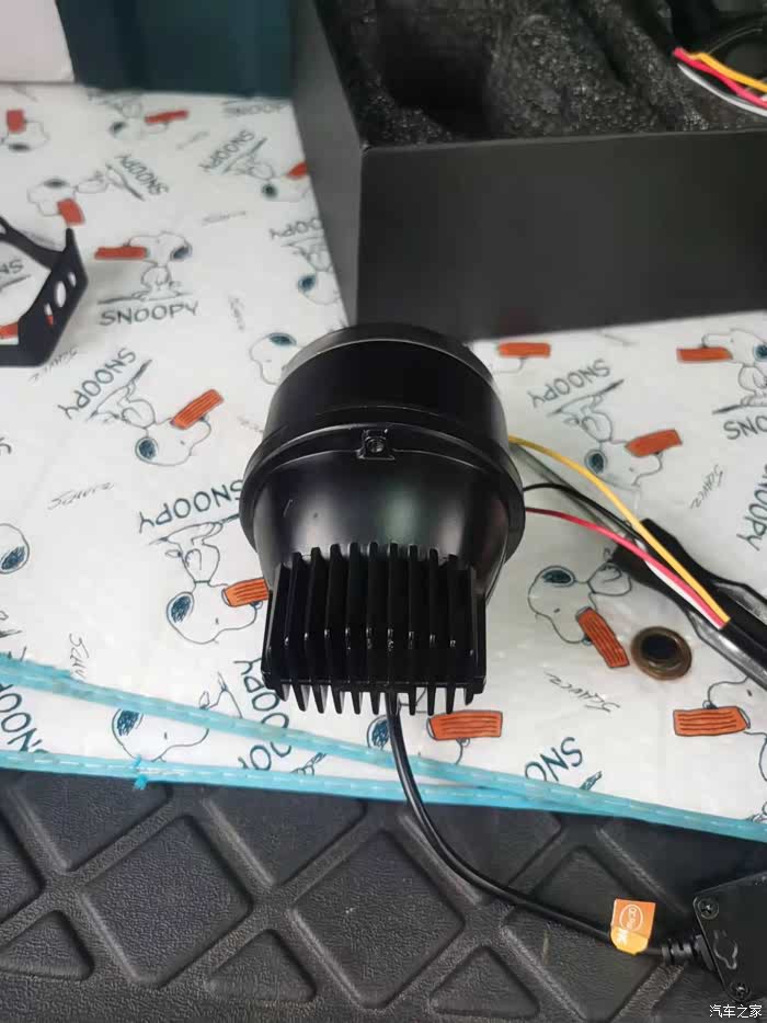

本人买的这款不带散热风扇的透镜雾灯,价格和老板砍价后520搞定,还让老板送了两个灯罩。

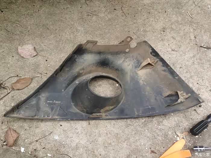

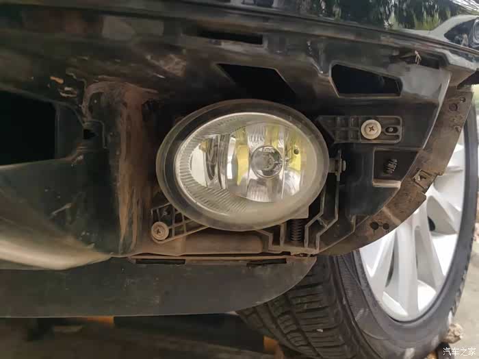

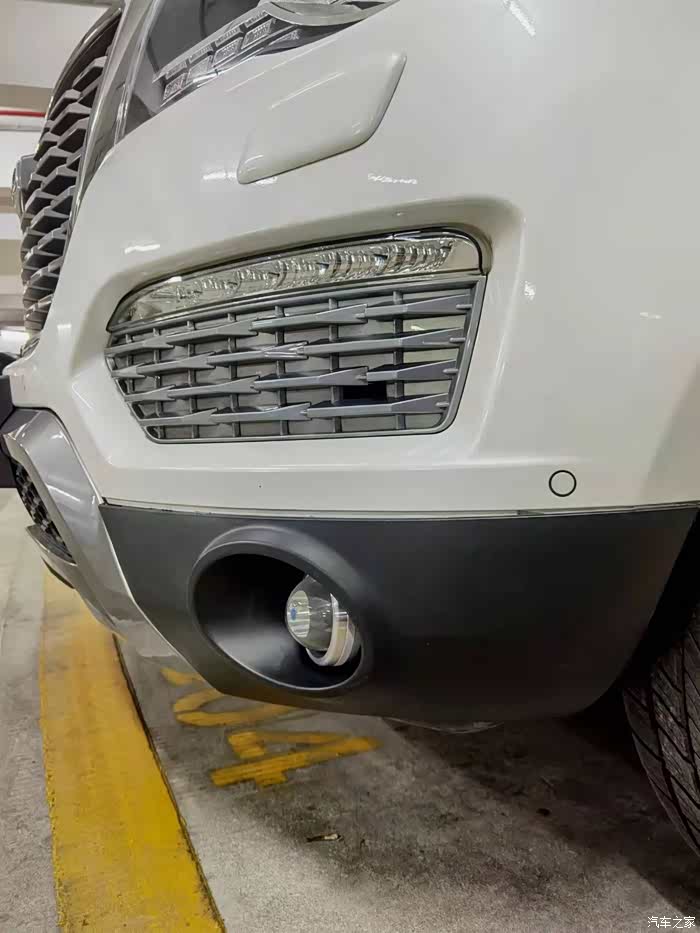

第一步,拆下原车雾灯外面这个黑色塑料罩。
边上3颗螺丝,底下3颗螺丝,然后就只剩卡子了,就可以直接拆了。拆完螺丝记得沿边上使劲拍一拍,把里面的泥拍掉,把卡子拍松。这样便于拆下来,否则拆时容易把卡子拆断。
拆下来了
拆下来的形状

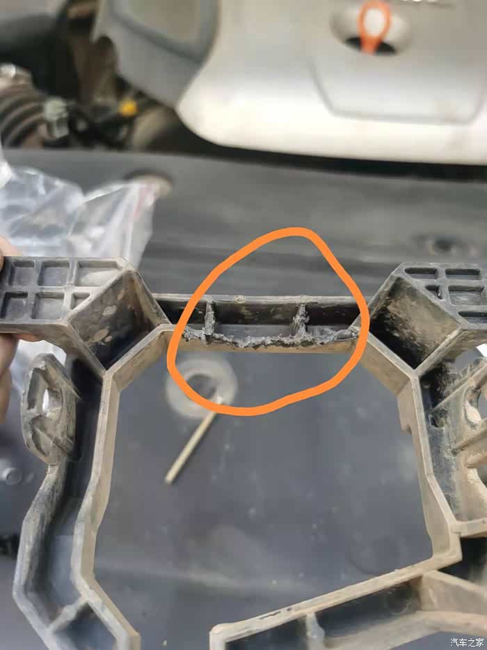

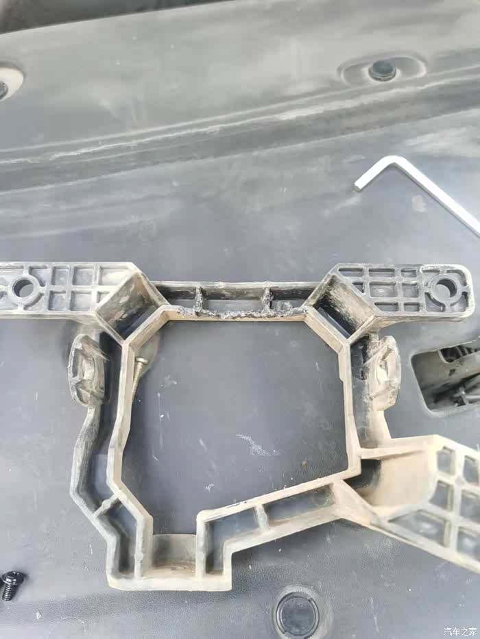

第二步,把原车雾灯支架拆下来稍作处理。
买来的透镜雾灯需和这个支架一起才能牢固安装到车上。
这里处理下,便于更贴合雾灯。但也不一定这样处理,主要看个人安装时的实际需要。有车用不磨损支架,直接将雾灯凸出到雾灯盖板外一些安装,实际更好看。如下图:

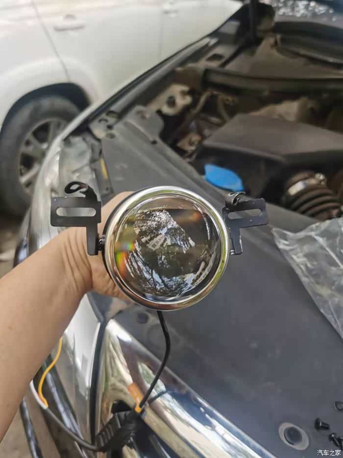

第三步,用透镜雾灯匹配的铁片把雾灯固定在原车雾灯支架
注意雾灯电源线朝下噢!
这款雾灯配的安装铁片可以多角度、多形式安装,大家可以多实践,找到最佳安装方式。我的这种不是很好,后期安装好后灯太靠里,和雾灯盖板匹配不是很好,有缝隙。
雾灯电源线朝下

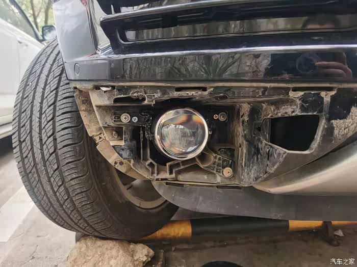

和支架一起安装到车上

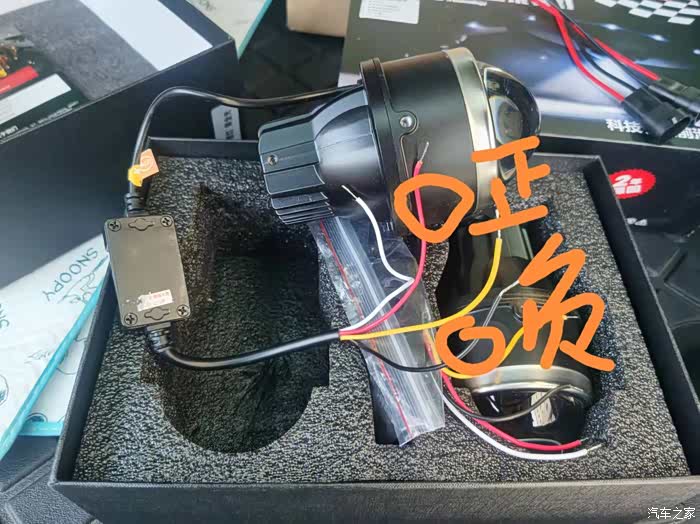

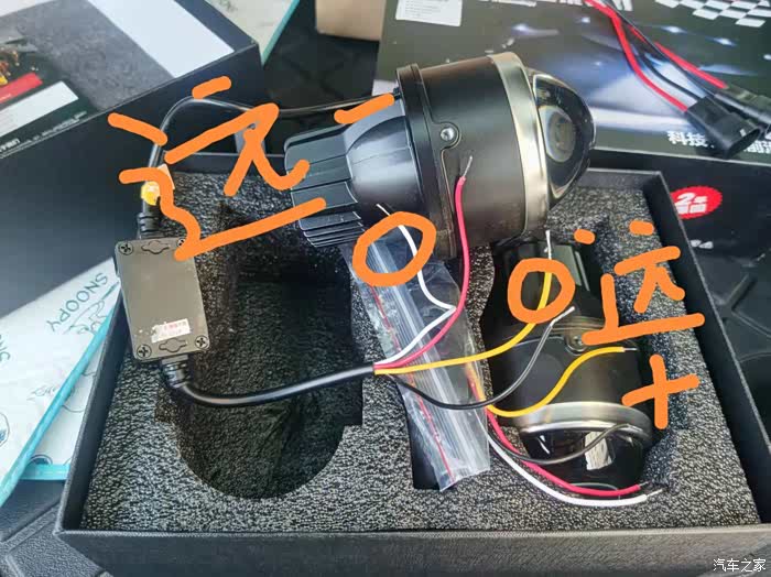

第四步,接线原车雾灯线。透镜雾灯红色和黑色线接匹配的插头
红色接匹配的插头正极,黑色接负极。

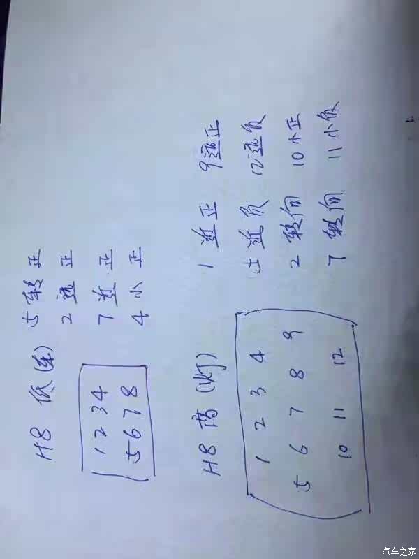

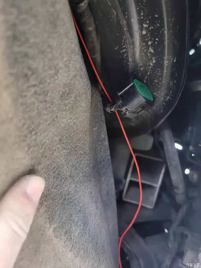

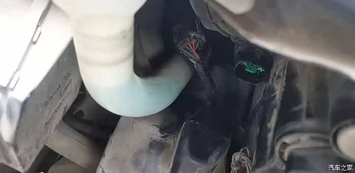

第五步,接原车大灯远光线。先将原车大灯线插头拔下:
拔下大灯电源插头
把车轮子上面的内衬板拉开,再把插头从这个为准拉出来,便于破线接线

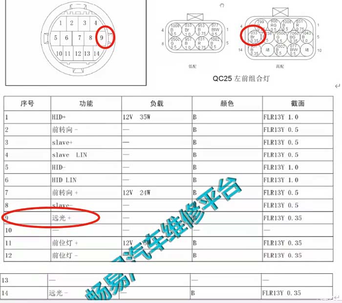

车友们提供的H8大灯插头电源图1
车友们提供的H8大灯插头电源图2
对接大灯电源插头上的线。黄色对接大灯远光正极,白色对接大灯远光负极。

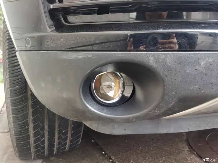

第六步,装回雾灯盖板。
我的方案有一定缝隙,没“广州ming”等车友的美观。

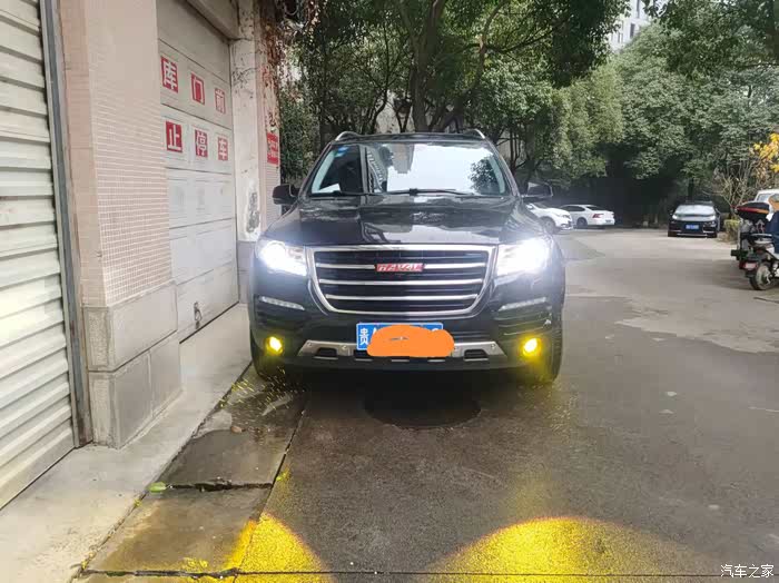

完工!
改装效果。

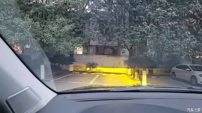

单开雾灯近光效果
雾灯近光+大灯近光效果。
雾灯远光+大灯远光效果
这款透镜雾灯是可以完全独立控制的:在不打开雾灯开关的前提下,大灯远近光对雾灯没有任何影响,但原车转向辅助照明功能是有的(即转向时,相应面的雾灯会自动点亮)。当打开雾灯开关时,雾灯会随着大灯变光而变远近光。
