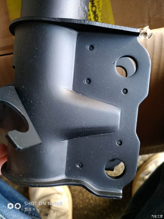

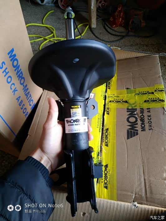

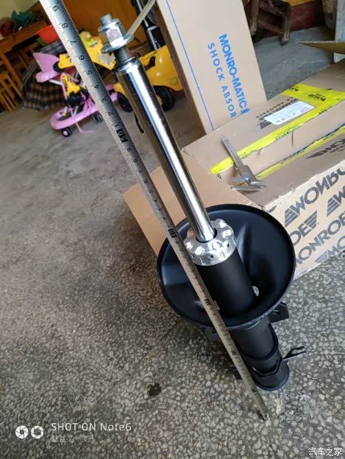

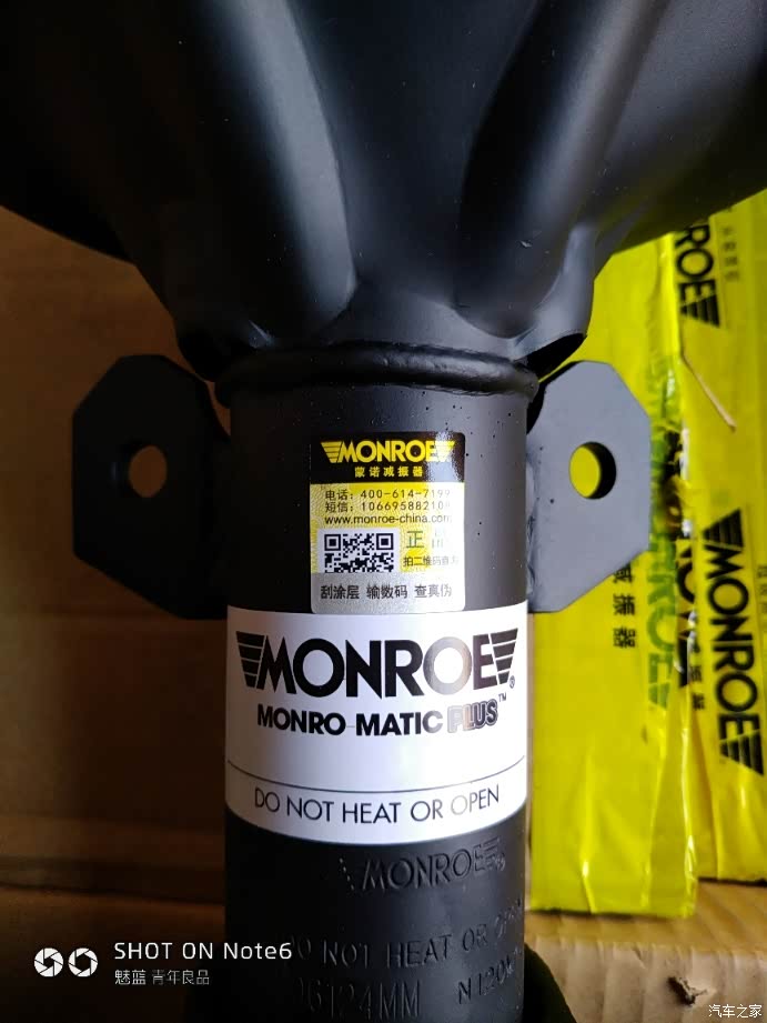

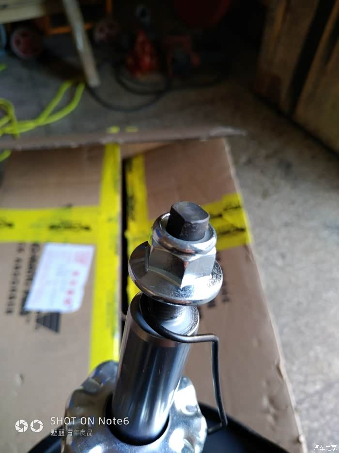

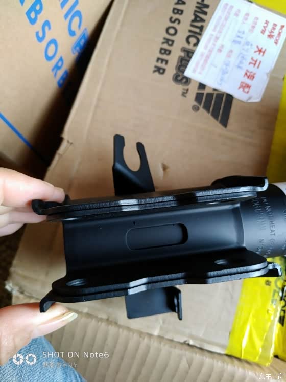

沉甸甸的
细节

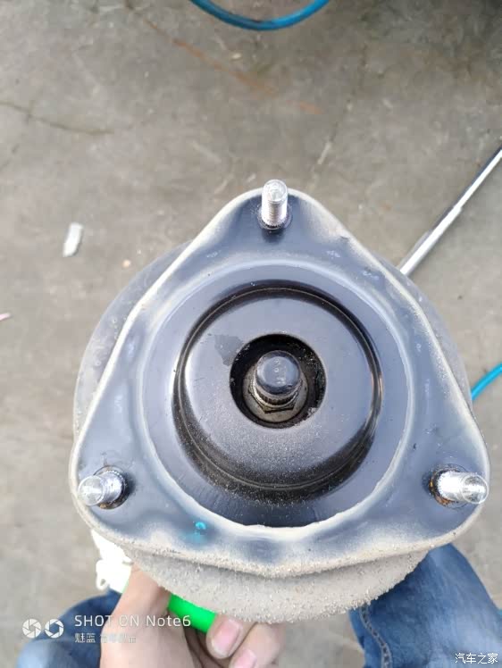

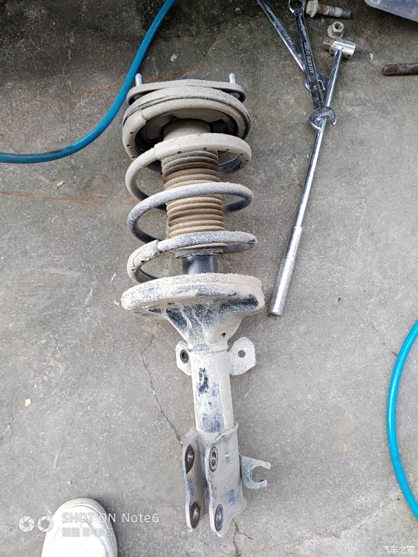

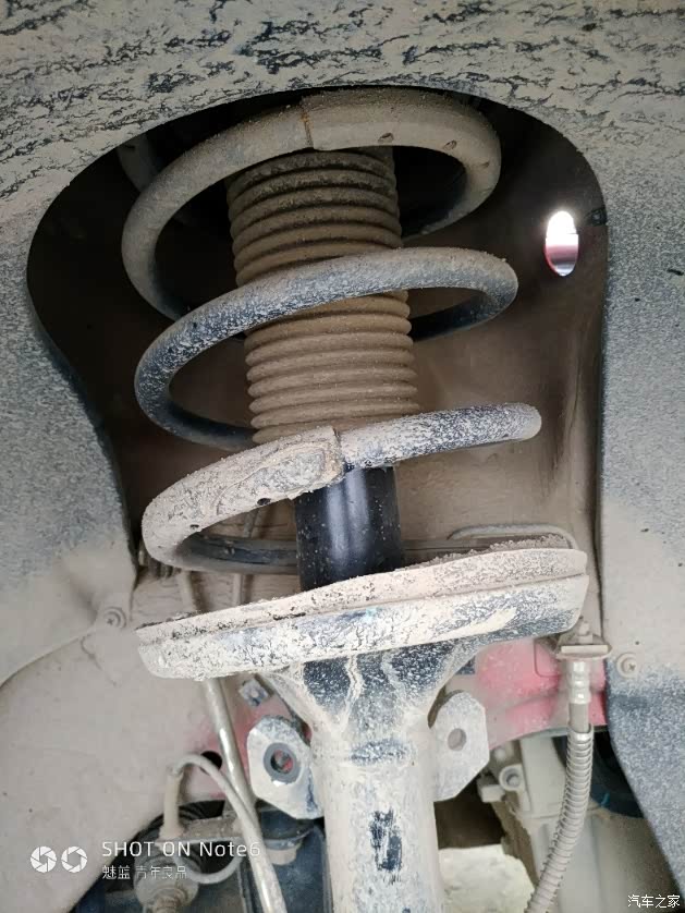

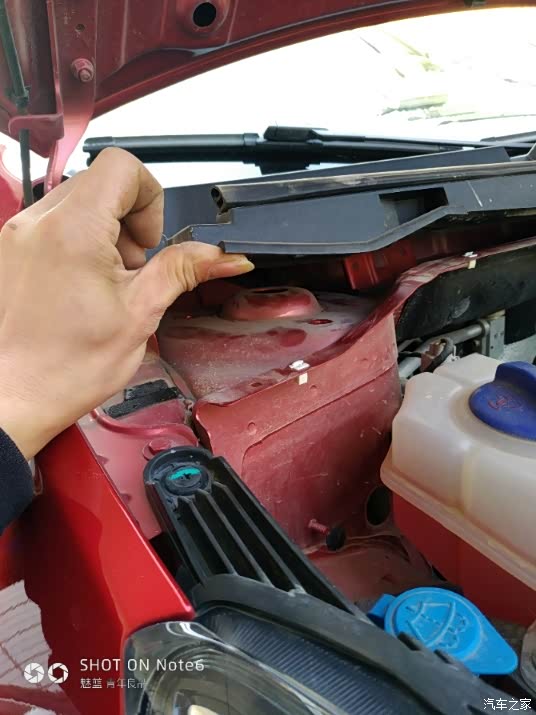

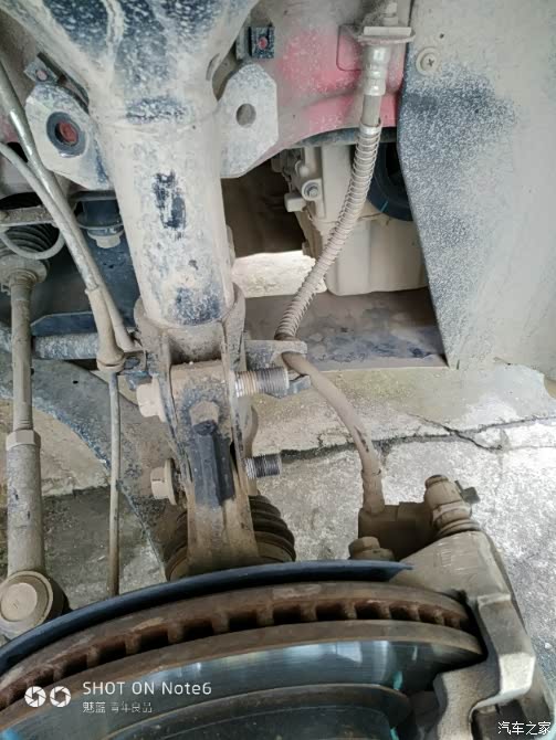

本人比较懒直接这样开拆,3颗螺丝扳手是15mm的

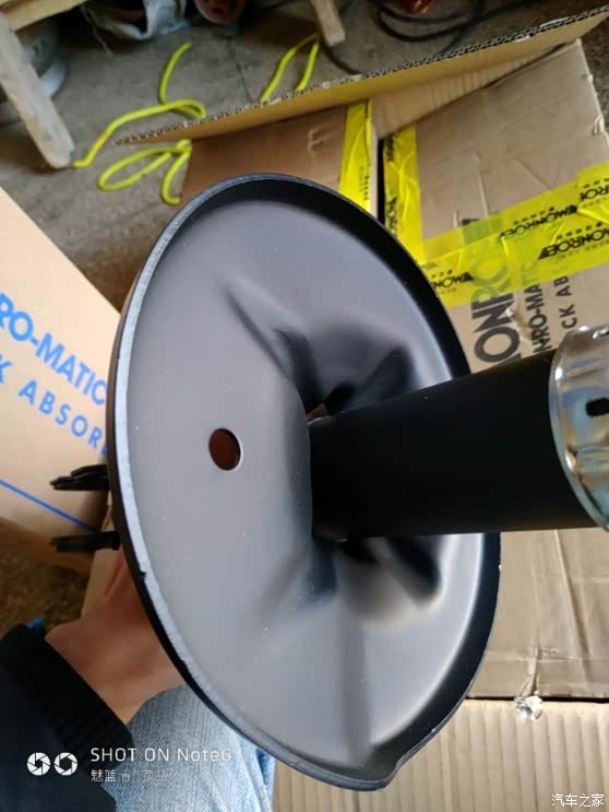

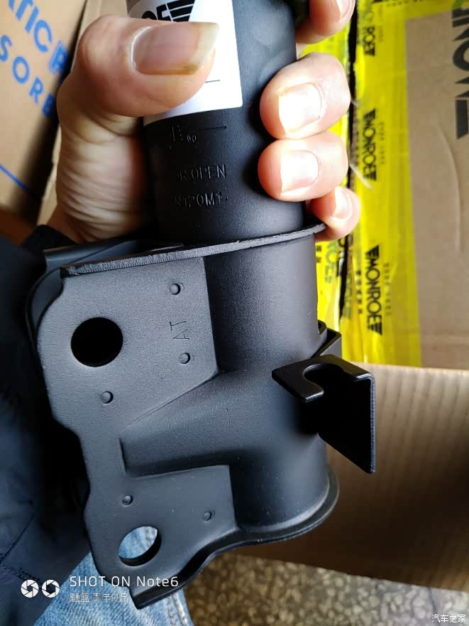

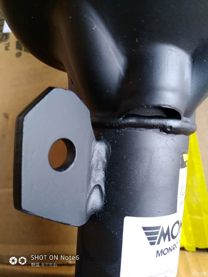

做工不错

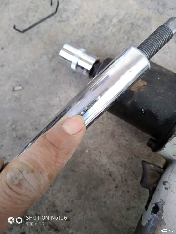

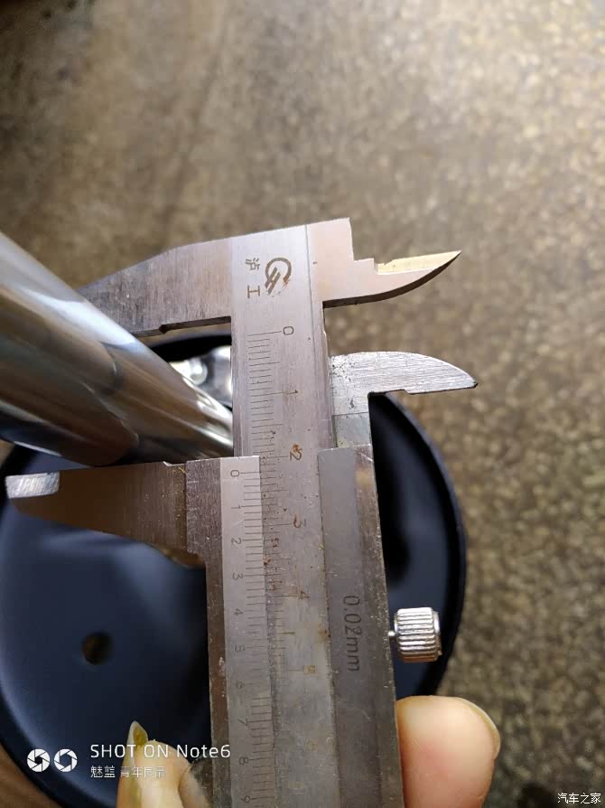

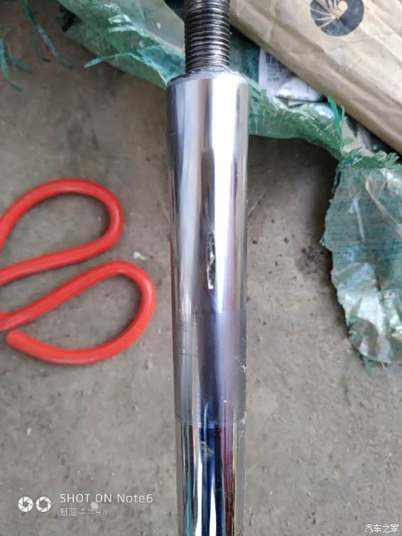

直径2.2cm
总共6个螺丝螺杆是18mm,螺帽21mm的,平衡杆小吊杆也是15mm的,不过要一个5mm内六角固定住不然会和螺母跟着转

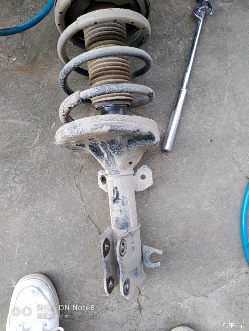

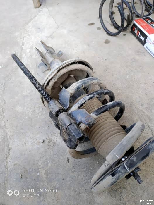

拆下来很快
没有发现异常

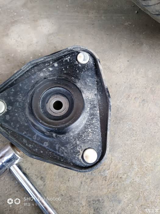

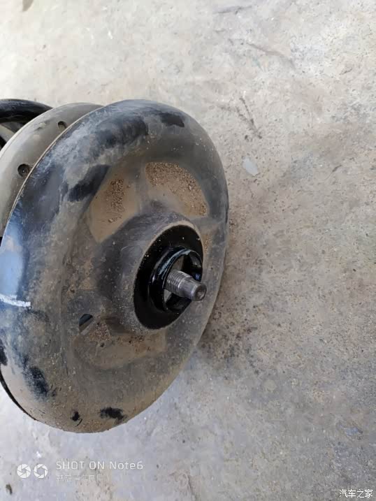

顶胶中心螺帽18mm

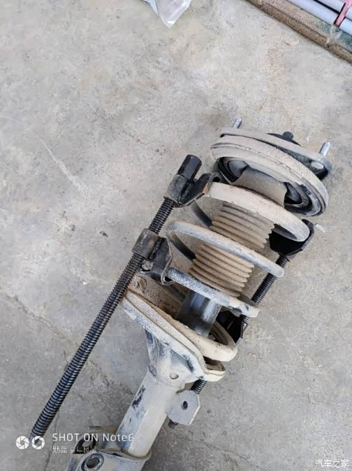

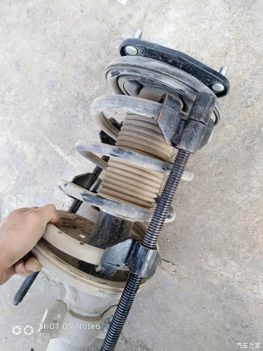

这个都是最基础的工具,全程自己一个人完成。收弹簧手都拧酸了
收到弹簧没有没有张力了就可以将顶胶中心螺帽拆下

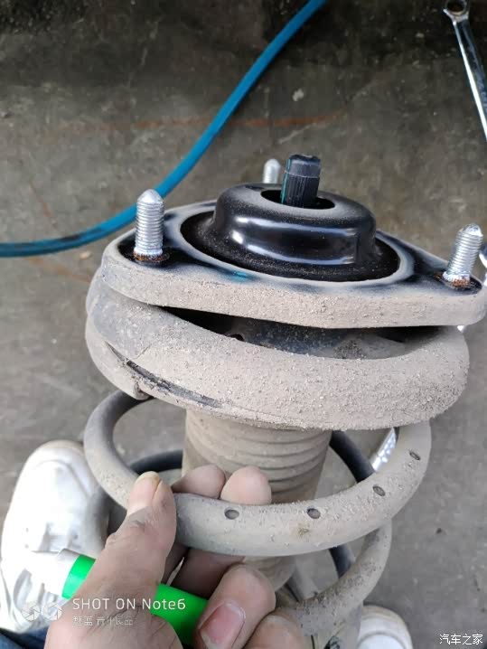

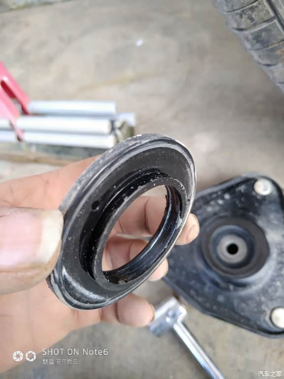

平面轴承(塑料的)
上托盘

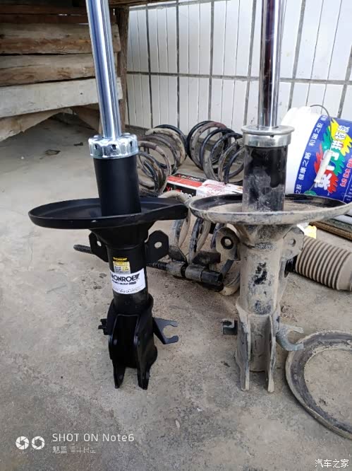

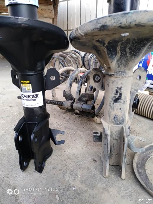

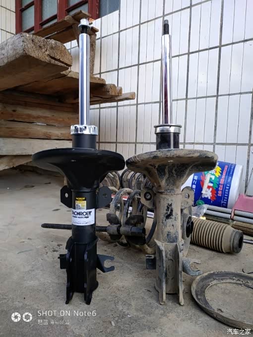

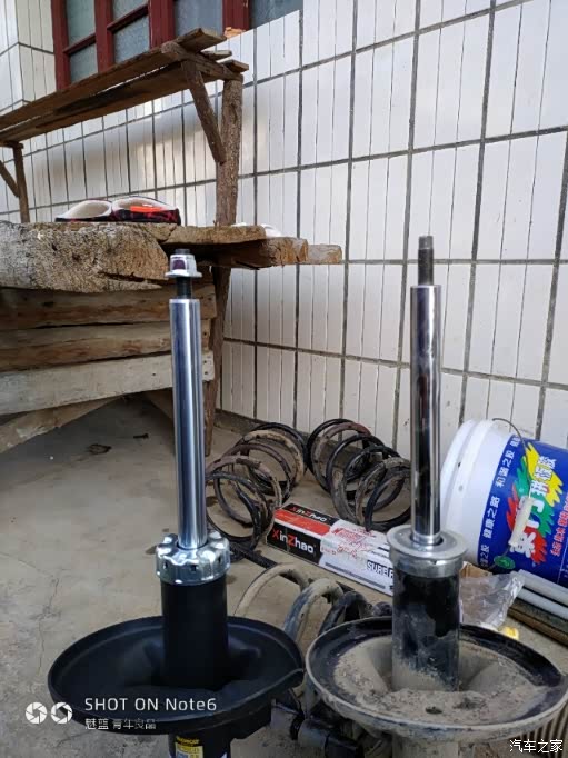

新旧对比一模一样
空位一样不用换小吊杆
高度一样

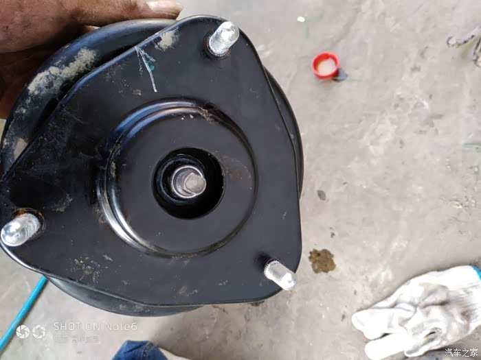

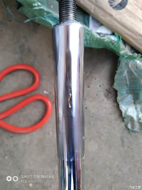

不知道为什么两个原车减震有个槽,拆中心螺帽需要背景那个工具(风炮),不然不好松,活塞杆会跟转

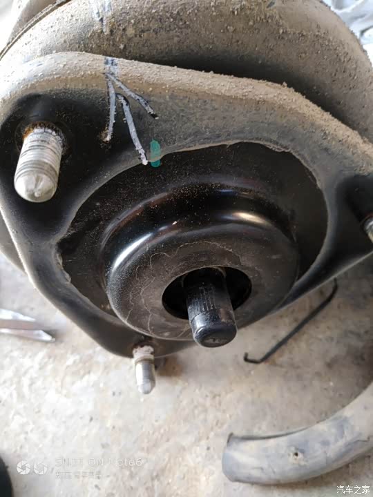

开拆前我画了个记好,朝向人正对轮胎。这样就不会装错
两根都有这个槽

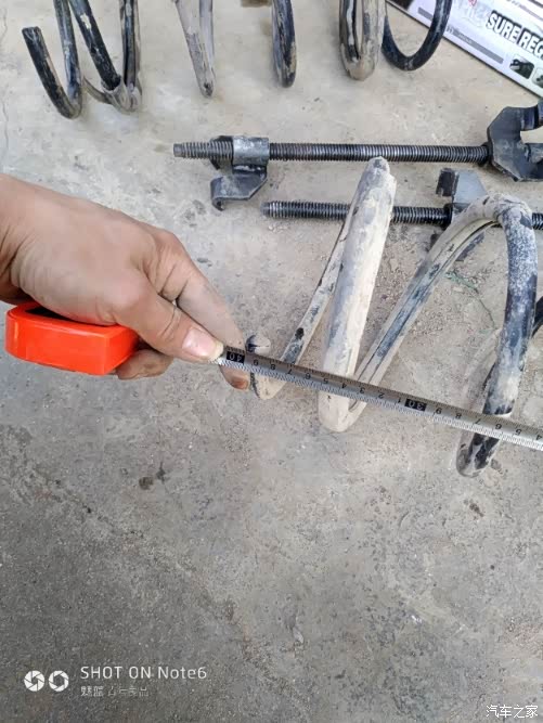

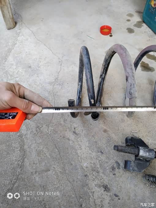

这个是原车弹簧,应该是390多我量的不标准
这个是拆车a3弹簧
