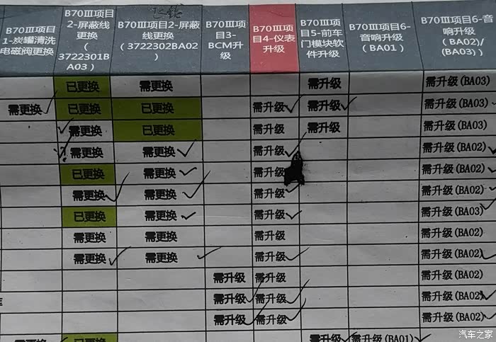

今天天气很好,到店后4s美女售后也一如往前般热情奔放,谈天说地好不融洽!好了,说正事!经过售后介绍,小七今天的升级服务内容分为音响、仪表盘和车机BCM系统共三个项目。我大概了解了一下,此次厂家下发的升级服务名单很详细,不同车型不同年份的升级服务项目都不一样!今天我就和大家分享一下2022款奔腾B70车型的整个升级服务项目和作业流程!

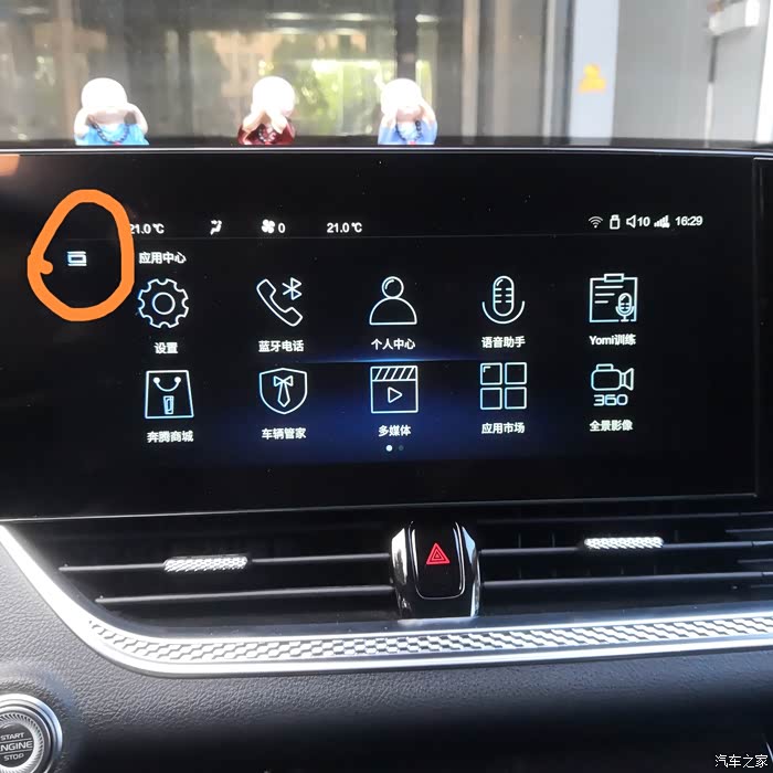

第一个升级项目,音响升级。使用U盘进行操作,U盘内有厂家提供的升级数据包。将带有升级包的U盘插入车机数据线USB插孔内,车机中控屏上操作就行了!

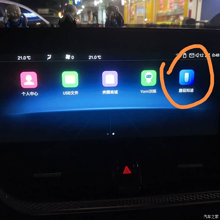

升级后的变化:1.音响音质稍微有所提高,但不明显;2.车机中控内app图标颜色更艳丽,图标形状更趋向圆形并增加了一个蘑菇知途的导航软件;3.车机中控开机速度更快,2秒左右可以出画面,减少了以前的开机画面(说明:两种情况一是没有开机画面瞬间打开;二是有开机画面,但跟以前的开机画面有所区别。可能跟热机冷机有关系)4.桌面减少了左上角的返回键,图标间距变宽!
中控屏桌面app图标变化,颜色更鲜艳,形状更圆润没有了以前的方正感,说不上更好看!去除了左上角的返回键,图标间距变宽!

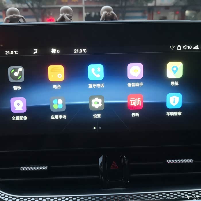

未升级前的中控桌面,与上图新的桌面差距还是挺大的
新桌面内多增加了一个叫蘑菇知途的导航app
小结,这次的音响升级看到更多的变化是车机中控系统及屏幕页面的变化,音响系统方面的变化我感觉不大!

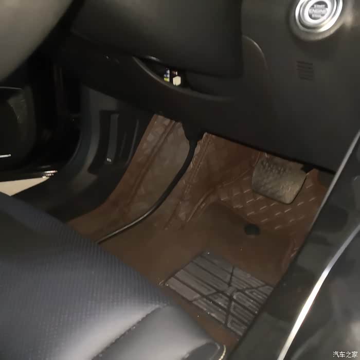

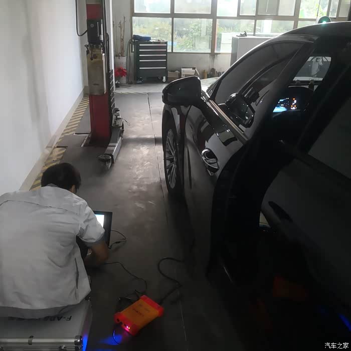

第二个升级项目,仪表盘升级。这个看起来就比较专业了,使用厂家提供的专业笔记本电脑、转化器和数据线连接至方向盘下方的数据线插口内进行操作。2位维修师傅一直在电脑上操作及对比操作流程,升级过程中车辆不能断电,否则又要重新来过!
4s师傅正在给小七做仪表盘升级,专用笔记本、数据线及转换器,留下一个忙碌的背影
本次升级数据线连接位置

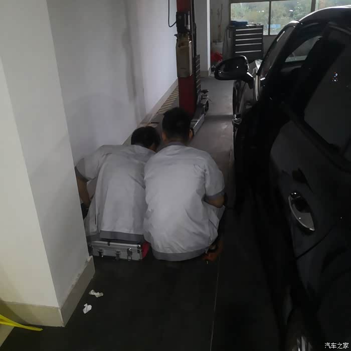

两位师傅正在工作

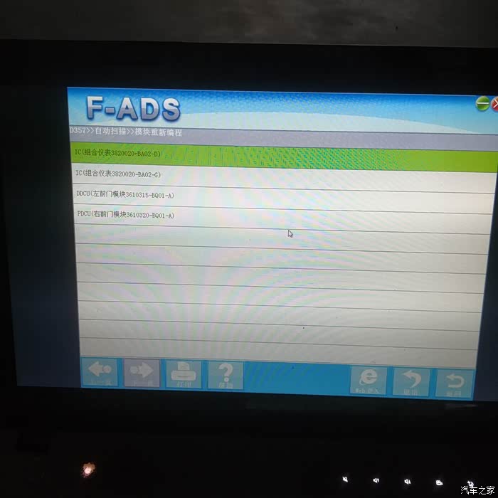

仪表盘升级完毕,笔记本上显示的内容

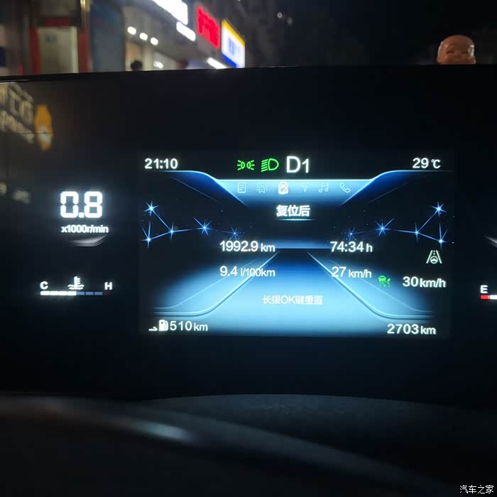

升级后的变化:整个仪表盘更有立体感和透视感,感觉整个仪表盘分为了内外两个屏,这个看着挺舒服的,仪表盘变化挺大!
升级后的仪表盘手机拍出来的照片立体感、层次感不明显,

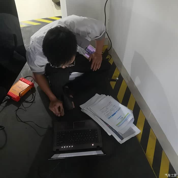

第三个升级项目,车机BCM模块升级。跟仪表盘升级基本一样使用专业笔记本电脑操作,4s店师傅手拿一叠资料在电脑上指指点点,很是忙碌,咱也看不懂,去休息室享受按摩椅了。
升级后暂时还没感觉到有啥变化,本次升级服务共用时1小时10分钟,整个服务体验还不错,给一汽奔腾、4s店师傅点个赞!
4s师傅正在忙碌的工作,左手边放着一叠资料,这是最后一个升级项目,BCM模块升级
