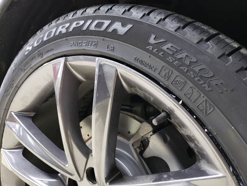

唐DM 四轮更换 倍耐力蝎子韦德四季285/40R22 成功
原配的轮胎,右后轮侧面被刮了一道口子,心里一直有点悬。乘着过年跑长途的需求,说服了老婆换轮胎
既然换了,也看到大家都有成功的更换275的经历,就一直在关注275的了,某东,某宝,某虎等,反复比较,最终因为直营的关系,选定了某虎。
那天准备下单付钱的时候,客服主动打电话过来询问,要定哪个门店时,我问了一下,285能不能上,那兄弟说能上。我问他,如果不能上的话,能不能退,他竟然说,能退(实际后面再讲),此时有点小激动,干脆直接上285,单边高度多了8毫米,换都换了就换个更加稳妥一点的吧
原定物流第二天就能到店的,但春节效应已经显现,网上查一点动静都没有,知道门店营业的最后一天中午,得到消息说到货了,激动啊……
下班后直奔门店。看了下轮胎,全新,内部还真的有隔音棉,很不错。然后还没等我询问装不了能不能退,那个安装师傅就说“啊呀你这个型号不对,装不了……”,我说能装,他反复和我说不能装
我再和他说,装不了可以退的,我才下单的。然后他告诉我,只要轮胎只要一上轮毂,就退不了了。这是心里也有点发怵,如果判断失误的话,四千多就废了

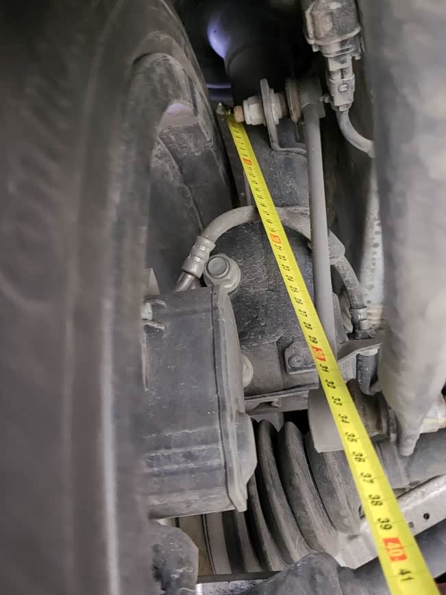

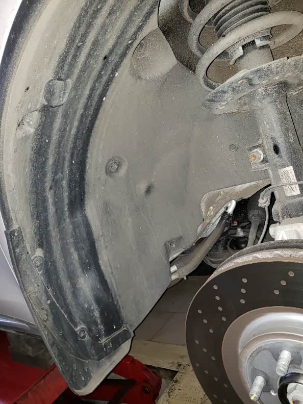

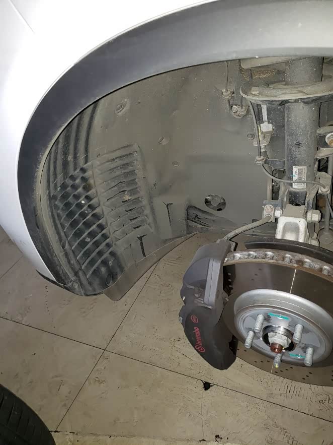

之后来了另一个师傅,一起把车子抬起来以后,我反复测量,除了靠前的挡泥板位置很近外,应该问题不大。我想这次装不了,年后再搞个轮毂垫片,垫个5毫米出来也肯定够了。

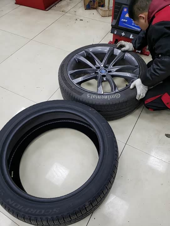

之后果断让师傅先装一个,看了没有干涉,又装了另一个。
期间把285的轮子往前轮也试了一下,初步看也没有影响,但是没有试车,不知道动起来的时候,过坡时会不会蹭到轮子的罩子。

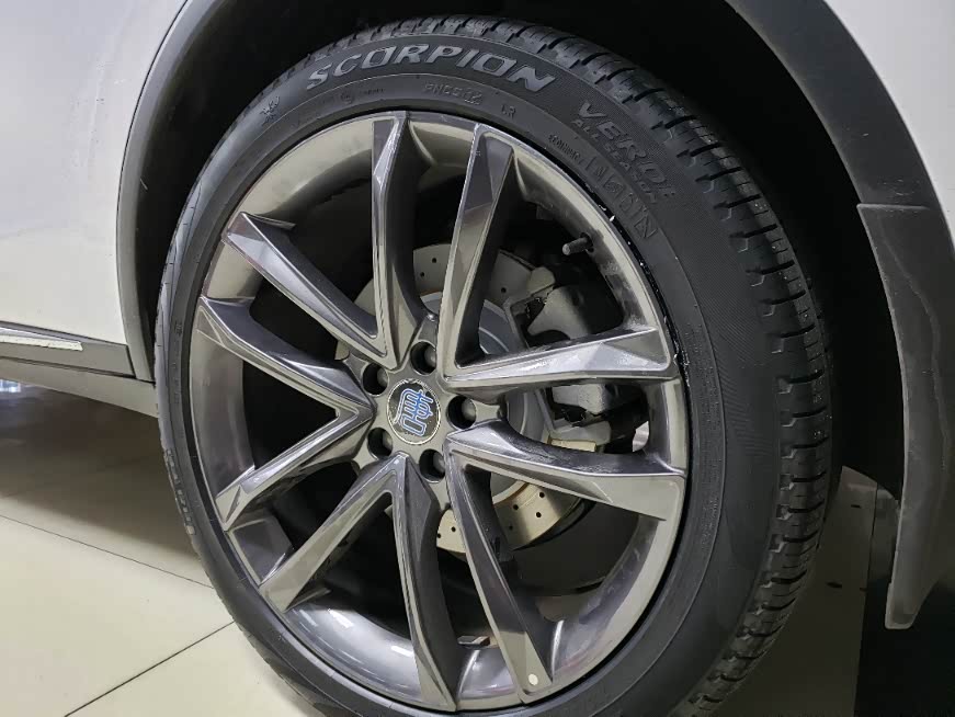

总结,后轮无需任何更改,可以完美安装285/40R22的胎,开了两百多公里,没有任何问题。下次准备把前轮也折腾一下

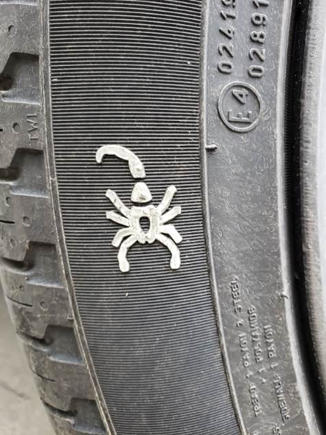

倍耐力的蝎子四季胎比起原装的,粗狂很多。

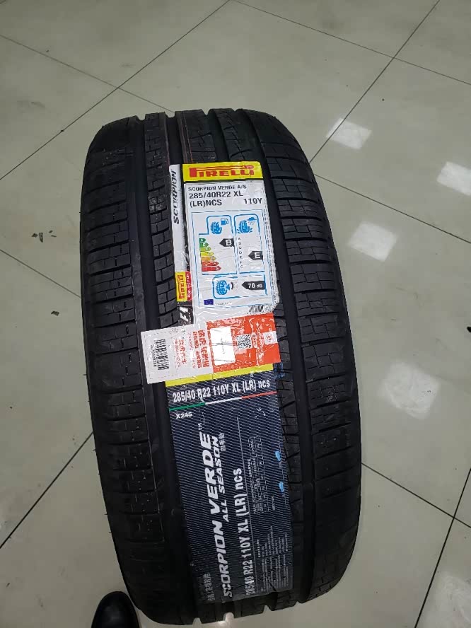

崭新的轮胎

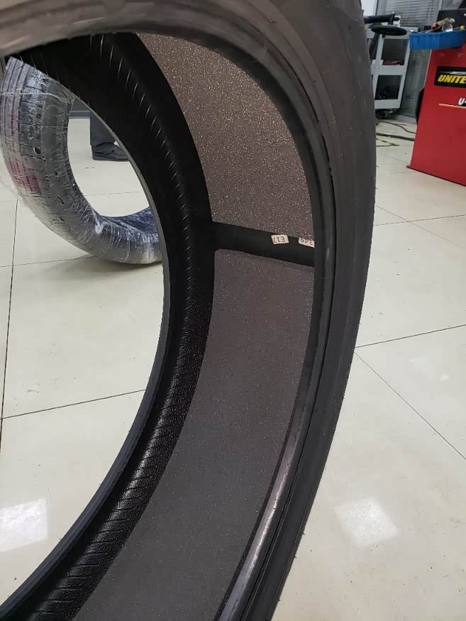

内部静音海绵。看了实物才知道还有这么玩的。有了这个,补胎液应该不起作用了。

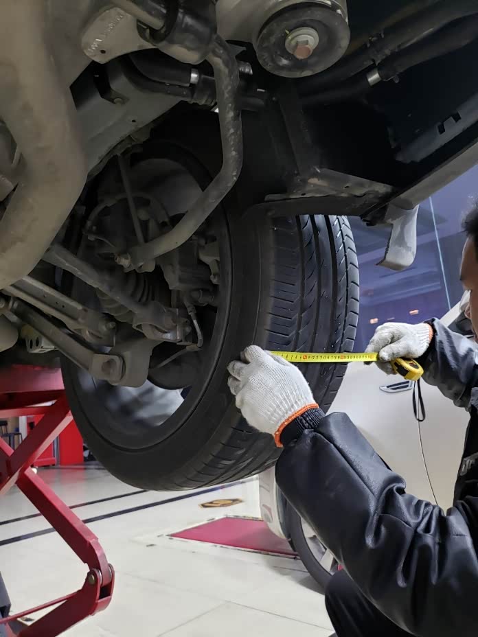

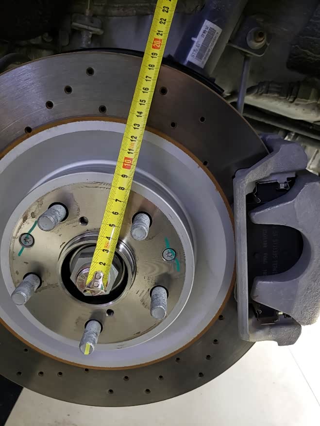

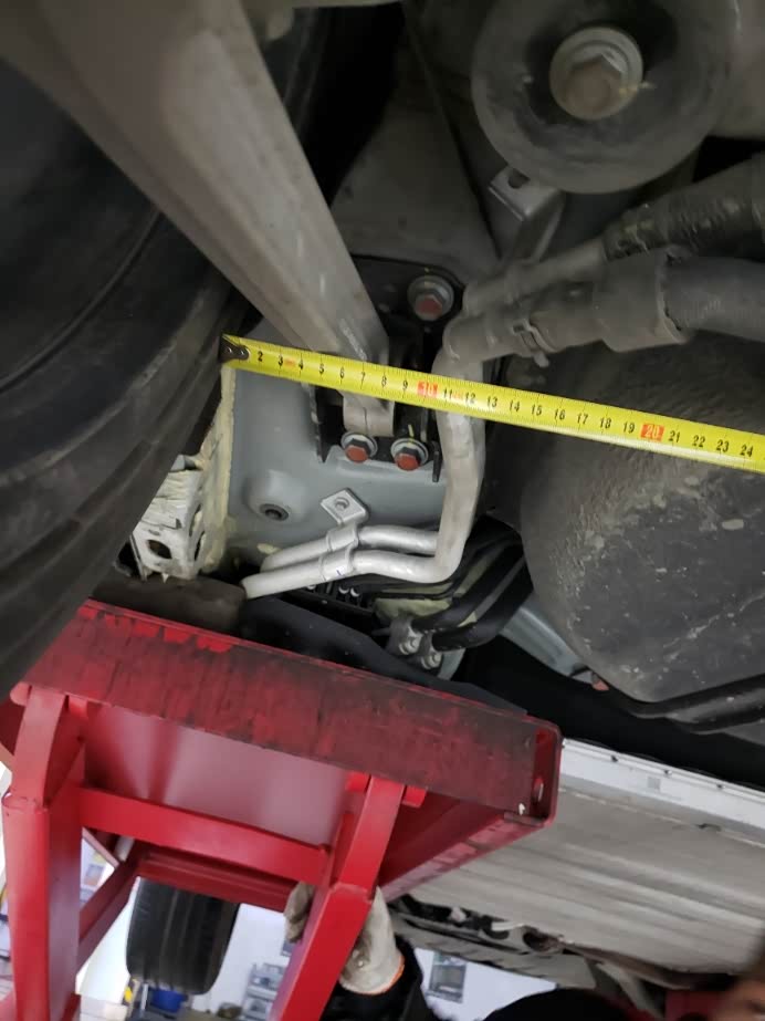

师傅在测量
反复测量有无隐患
各种测量
评估
评估
决定***

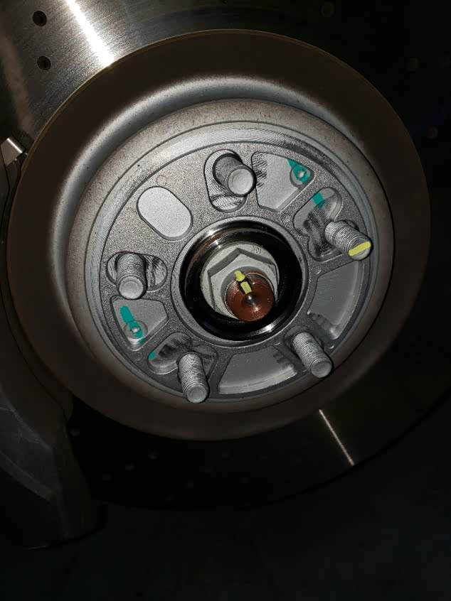

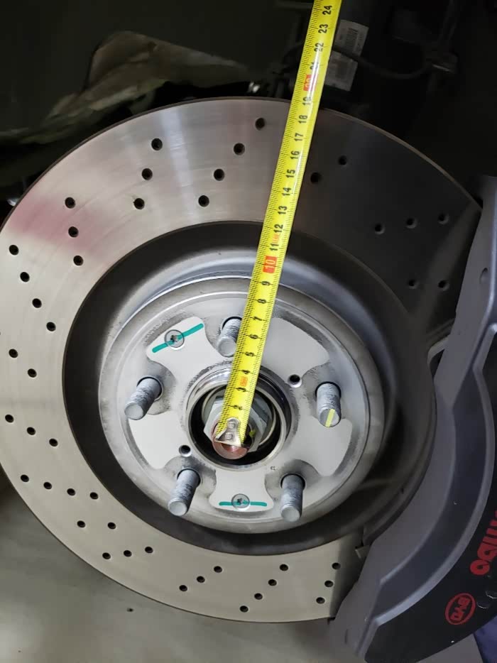

师傅装轮胎的时候,测了一下刹车盘
前后刹车盘的外径是一样的

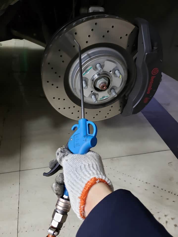

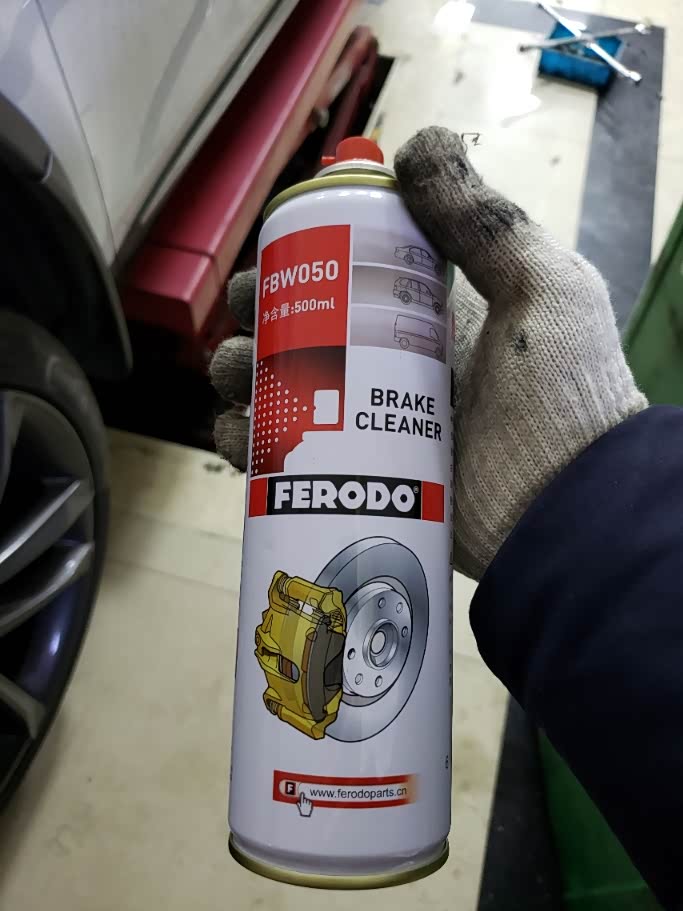

听朋友说,刹车异响的话,要吹小洞洞,这一吹,灰尘弥漫勒个去
师傅看到我的不正确玩法,给了我一瓶清洁剂,说是其他的顾客没用完剩下的,一噴,立竿见影,刹车皮的粉尘跟清洁剂哗啦哗啦往下掉。可能另外两个轮子没卸,也可能套餐里面还有另外的清洁油脂没有用,所以,还是唧唧滋

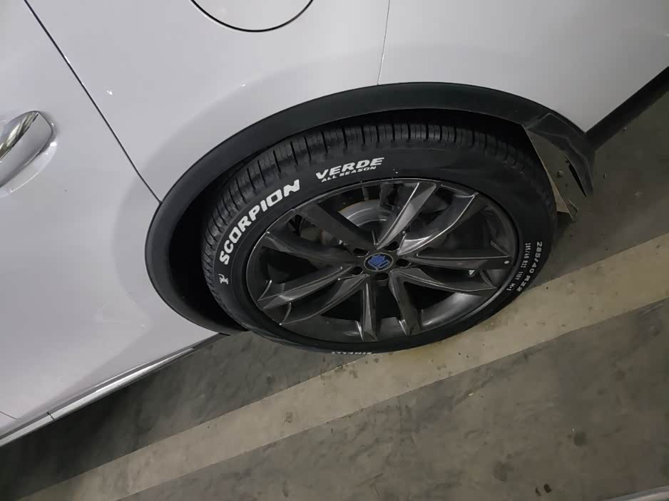

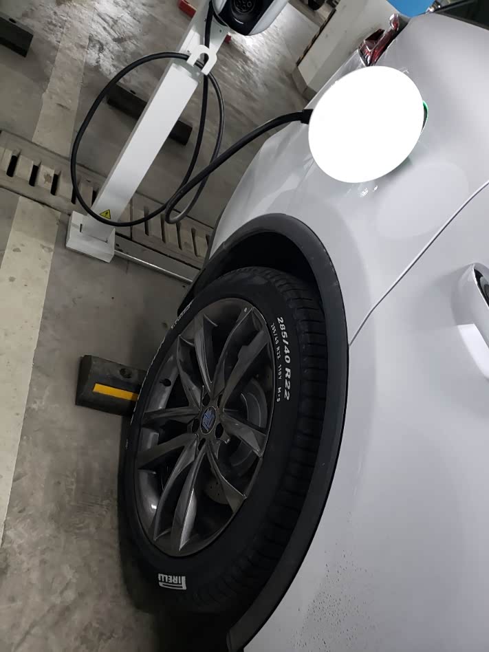

轮胎上去了
无论是轮胎花纹还是字标,看起来都比原来的要粗狂。

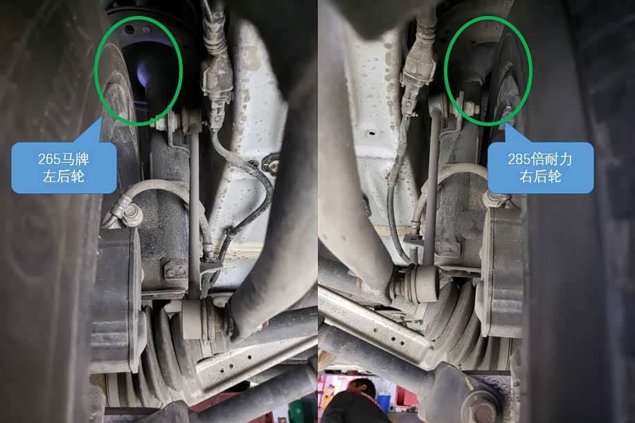

疑似有干涉的地方,换了一个轮胎以后,左后与右后的比较。基本完全没有问题。

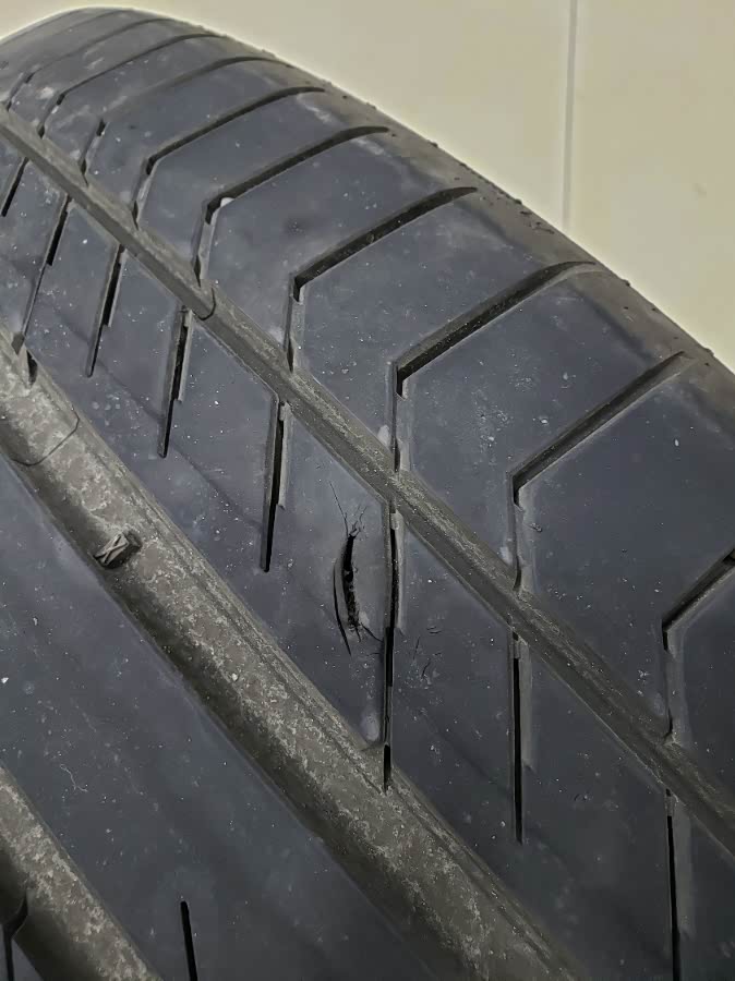

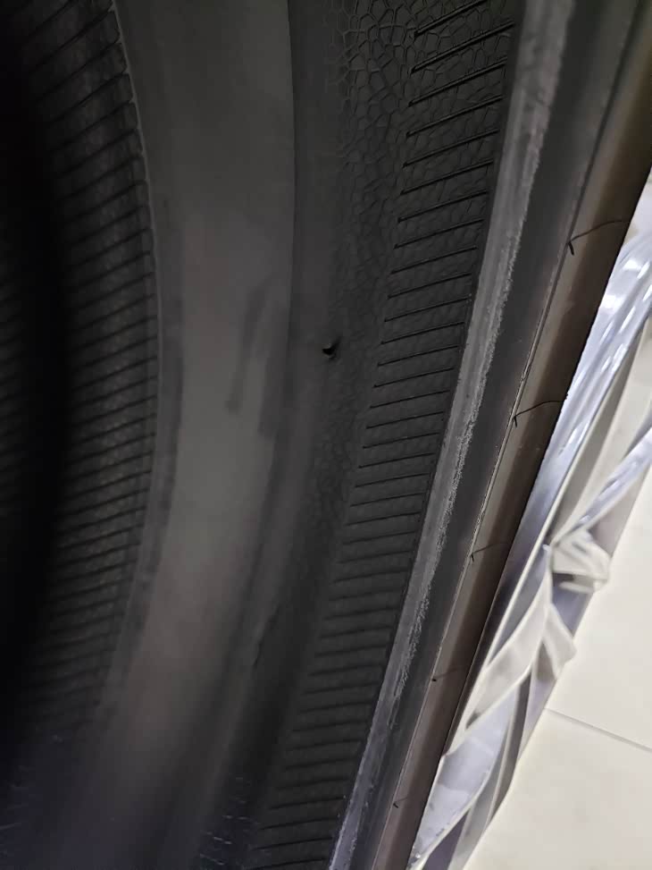

原配的脱胎,发现扎了个东西
用螺丝刀翘啊翘,才发现是一片玻璃完整的扎了进去,感觉几乎扎到里面的线了。估计玻璃再猛一点,猛直接把轮胎扎破。

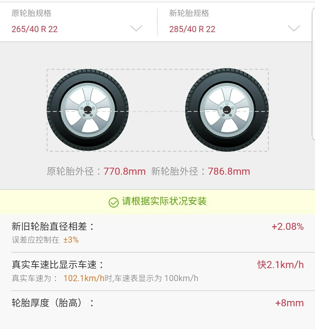

这个比265的高8毫米,感觉不到有变化。数据上,宽度多了2厘米,也就是里外分别一公分,看起来比原来的要丰满一些。不过没有太大的差异。

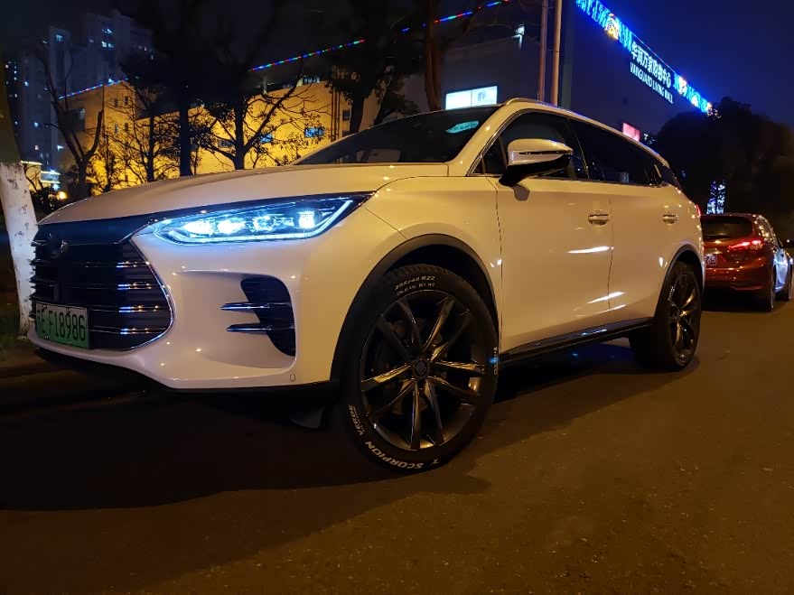

装饰以后,效果还是不错的吧
装饰以后,效果还是不错的吧

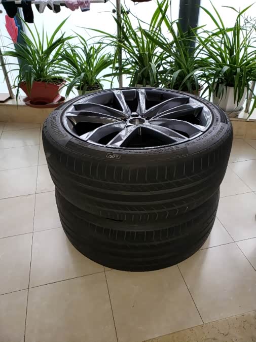

换胎完毕,分割线------------

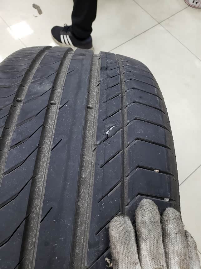

这次去换胎,顺便把有一个慢慢漏气(两天漏5到10)的轮胎检查了一下,发现有一个钉。原装胎就是软,估计这个钉被软软的橡胶包裹的很好,所以只是慢慢漏气。有一段时间没开,好像漏的更少。一个蘑菇钉,80大洋。
自己买了一个轮毂,好的265轮胎装上去做备胎。
另外一个侧面被划过的,实际做备胎是最合适的,有需要的兄弟可以私聊

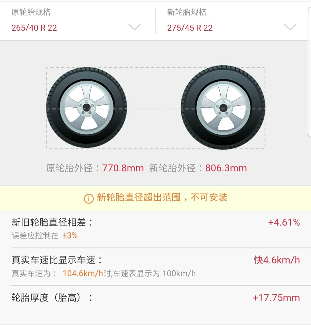

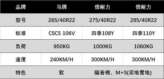

针对不少朋友提出来的疑问,贴两张参数图如下
扁平比不变,胎高增加8毫米,胎内测宽度增加1厘米,在悬架的整个行程中没有没有干涉。
扁平比变成45以后,改动太大,对扭矩扭力和速度,以及极限情况下的干涉会增加风险。可以等其他兄弟测试
最终决定上285的另一个原因是,从指标来看,285的确实***。载重比原配的多了100公斤,相对来讲,应该可以安全的过掉更大的“坑”了

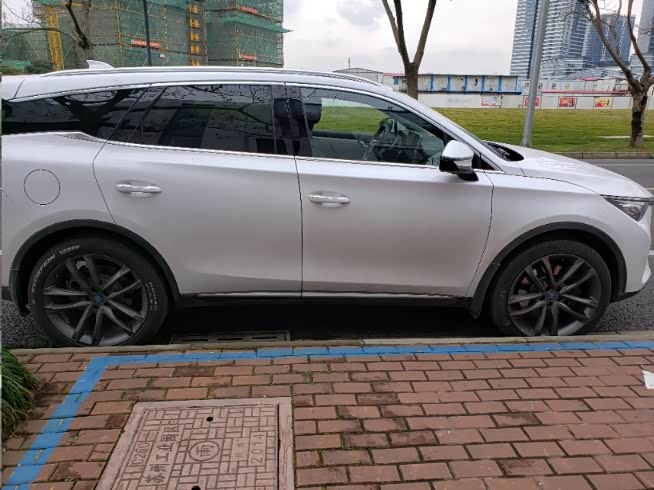

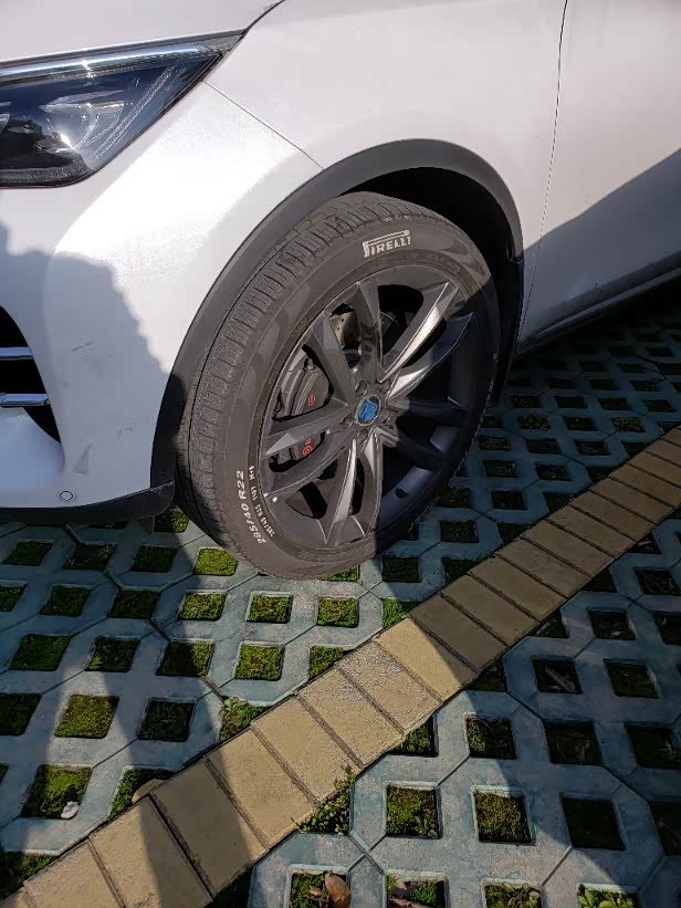

前轮265,后轮285。各位好朋友,看看有没有什么差异?实际看起来就没有什么差异

3月7号,两条285装在后轮,配上前轮的两个265,安全稳定的用了将近一个月。但是略微有一些不适的感受
1,百公里加速的时候,50码以内的动力会有两次犹豫,表显50公里加速最快1.9秒。感觉前后轮的直径差异可能有影响。50码以后就没有太大的差异了
2,有时慢速滑行时,特别是发动机开着是,有一点点感觉行驶在细密台阶路上的感觉,有可能是错觉
3,这个感觉最明显,就是刹车时,轻点油门释放的时候,感觉有一边的刹车会有黏连,就是轮子已经憋了一股劲的时候才释放了刹车。这个明显是前后轮的直径差异导致的。

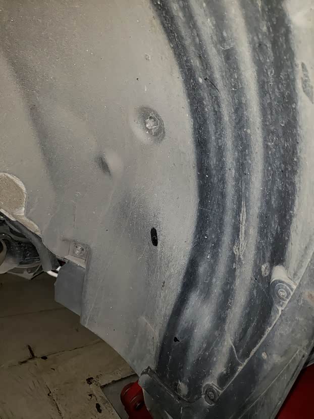

截止3月9日来了两天,没有大问题,但是某些时候还是听到了摩擦异响。主要如下
1,直行正常行驶,加速期间,有摩擦声,估计是加速时轮胎相对车身会有向前的相对位移,导致干涉
2,方向打死情况下,有是有摩擦声,有时没有

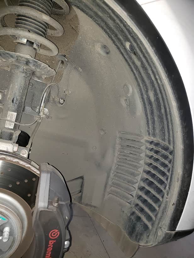

具体的干涉点请参考下图
结论,285的直径,已经比较极限,同时我自己猜测,这种情况下追加轮毂垫片可能效果不大,装了以后也有一些列其他的影响,同时干涉又不大(轮胎拆下来检查没有发现异样),所以就不管他了。
补充,今天把四个轮胎都换成285的了,反而发现没有干涉的声音,估计轮毂安装的时候,还会有一点点的唯一偏心带来的影响。
左前轮拱前侧,有两处轻微干涉点。(轮拱内侧的灰尘有被磨损掉的地方)
左前轮拱后侧,有两处干涉摩擦点。(这两处的塑料壳,有向轮胎变形的异常凸起,估计有的车有,有的车没有)
右前轮拱前侧有轻微干涉摩擦点(比左前的微弱,说明还是有一小丢丢的装配误差)
右前轮拱后侧,没有发现干涉点。
四个轮子全部一样了。一个多月的折腾,告一段落了
