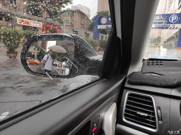

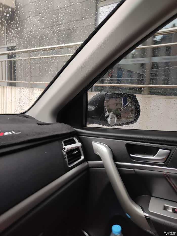

今年雨水偏多,下雨天肯定开车出门,后视镜难免会沾到雨水,视线不清,左右转弯变道的时候看不清后面比较危险,给大家说个小窍门能尽量避免雨水对视线的阻挡。
1,加装雨眉,最有效,最便宜,时效最长的解决方法,能阻挡大部分雨水,最起码上半部分会很少被雨水溅到。
2.在侧窗玻璃上涂抹拨水剂,这个方法对侧窗最有效果,侧窗角度近乎垂直,拨水效果最好,而且后视镜后部会有涡流,风力比较大会吧水珠吹走。减少雨水在玻璃上的停留时间,让视线更清晰。
3.后视镜电加热,良心配置,雨眉+后视镜电加热,雨眉阻挡大部分雨水,剩下小部分用电加热烤干,后视镜基本不会沾到水,镜子清晰可见。
4.后视镜拨水剂/拨水贴膜,这个我也用过,初始效果不错,但是就是时效性太低,后视镜拨水剂和侧窗上的那种不一样,用侧窗上的那种基本没啥效果,还有一种是根本就不沾水的,这种专用拨水剂喷在后视镜上,几分钟后就会干燥,形成一个防水膜,不沾水,水在上面停不住,但是不能碰一碰就擦掉了,而且这层膜在阳光下会有眩光看着镜子雾蒙蒙的,用了一段时间后就不用了。贴膜也用过,和拨水剂一样,但是太软了,时间也就个把月,上面的涂层就剥落了,剥落的地方就会沾水,沾水就要擦,擦了会有更多的涂层剥落,最后那层膜都擦花了。
所以最好的效果就是雨眉加电加热,时效长,雨眉不掉,电加热不坏就能一直用下去,侧窗涂抹拨水剂,买款牌子货,时效也有一个季度。但前挡涂拨水剂时效就差好多,可能是面积大,角度小,涂层的防护力不足吧。而且前挡涂抹完了在晚上的时候雨刷挂完上面会有像油膜一样的痕迹。但侧挡就不会有这种问题。水在玻璃上面会形成小水珠,水珠大了靠重力掉落下去,车子开到30公里以后就能靠风力吹走了,不会有水痕,小的水珠也不太影响视线。
