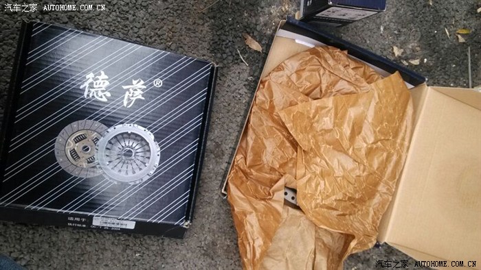

去外面修理厂问了,说法雷奥的确实不错但是没有货一修车的说铁流的也不错很多货车司机指定要这个,我半信半疑的买了铁流德萨离合器压盘和离合片330,师傅修理费150合计480不到500 法雷奥的压盘,师傅说都烧红了
原来的离合片中间起层了
,其实磨损还不是很严重
俩旧情人
一对“新情人”登场了
新压盘

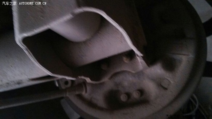

顺便给大家看看风二后轮支架,这就是不掉轮的原因,横梁穿过去的,不是焊接在轮盘上的是用的几颗螺丝。

换了离合的感受 1,离合很轻,不重了,爽,左脚解放了,还感觉有些不习惯呢
2,档好挂了,特别是一二挡,是实话绝对不是心理作用哈 3,起步要有力多了,明星感觉离合进程要长些,估计还要磨合磨合。 今天是元宵节,祝大家情人节,元宵节快乐!

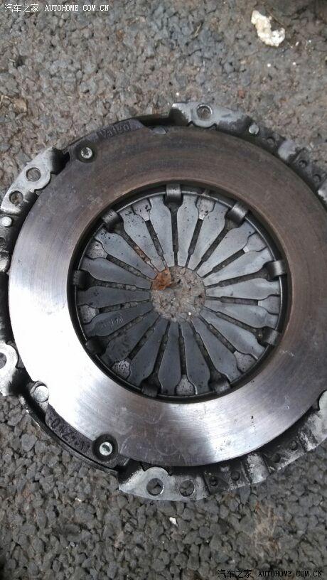

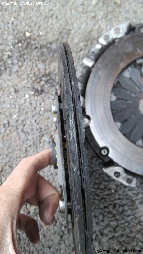

原来的离合片中间起层了
,其实磨损还不是很严重

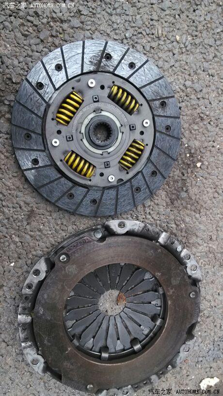

俩旧情人
一对“新情人”登场了

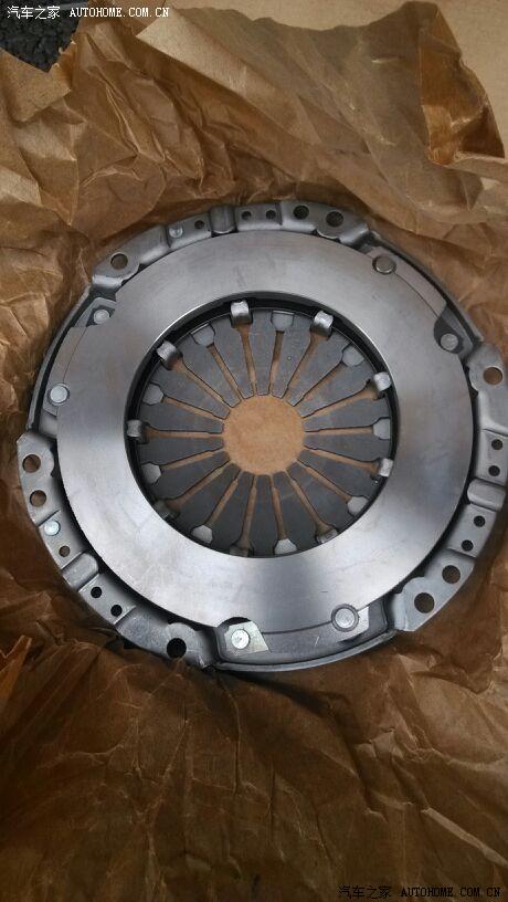

新压盘

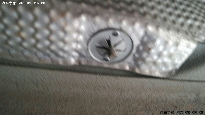

底盘的隔热金属片,很多圆的卡子我都紧了下很多都松了,松了的金属片要产生共振和噪音。

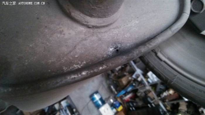

排气筒特写,看见小洞洞没有,经常流水的地方
