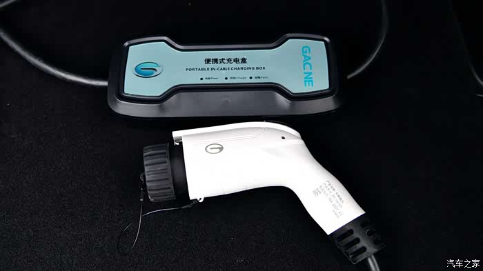

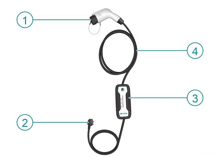

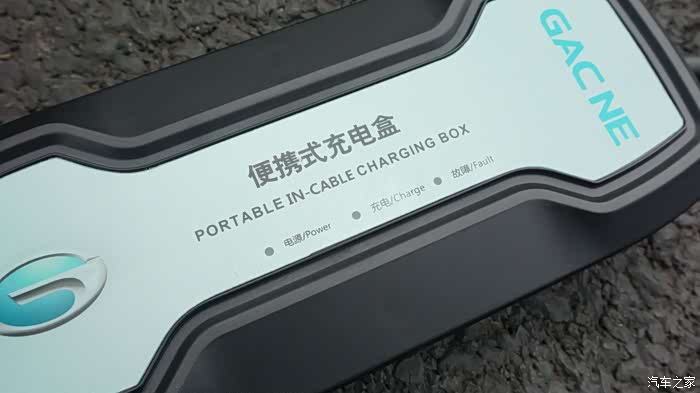

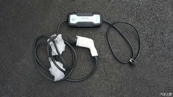

一、便携式家用充电枪介绍

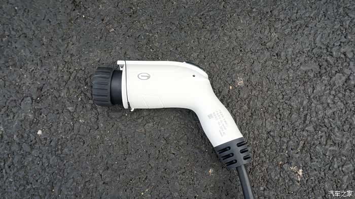

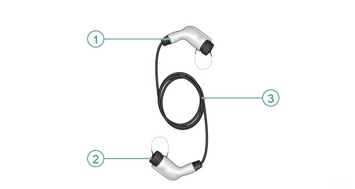

广汽新能源便携式家用充电枪主要由充电枪①、充电插头②、充电控制盒③、充电线缆④组成。输入/输出电压:AC 220V 50Hz,最大输出电流:13A,防护等级:IP67(仅控制盒),工作温度:-30℃~+50℃。
充电枪设有欠压保护、过压保护、未接地保护、过流保护、短路保护、漏电保护以及过温保护,全方位多角度检测可能出现的危险情况,保证车辆与人员的充电安全。

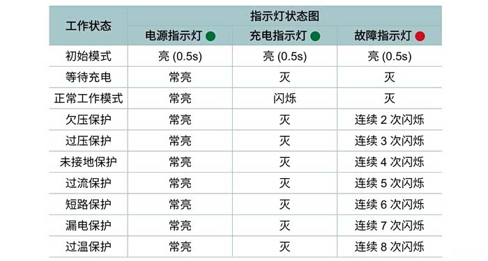

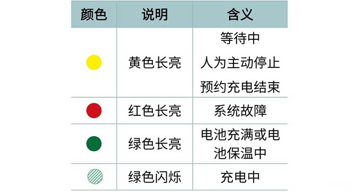

便携式家用充电枪设有电源指示灯、充电指示灯以及故障指示灯三种,它们具体的显示方式与对应状态如下图:

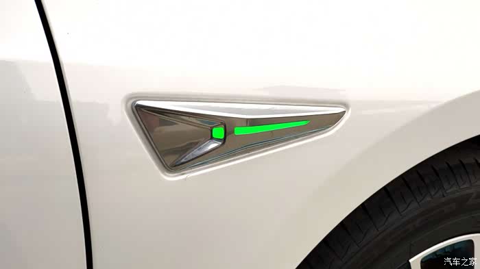

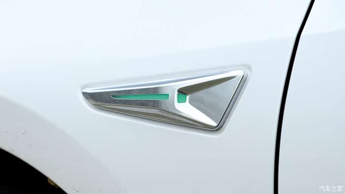

Aion S车身外部左右翼子板处设有呼吸式EV专属智能充电提示灯,分别以绿色、黄色、红色三种颜色来说明充电状态。

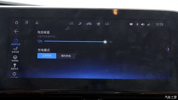

交流慢充虽然充电时间较长,但具有保温功能,低温充电结束后,车辆将维持电池温度。用户可通过多功能触摸显示屏根据自己的需求设置需要的保温时间。

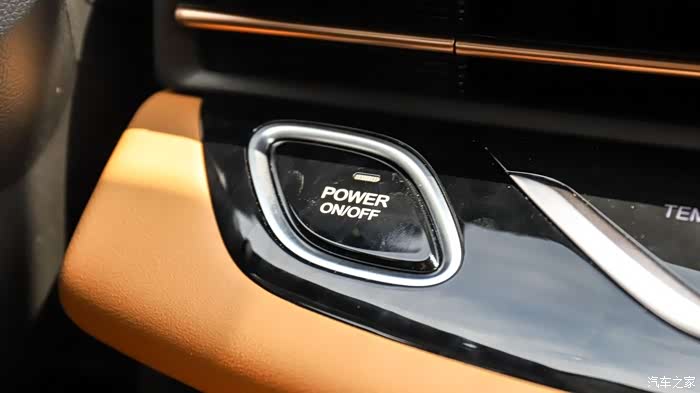

1.整车电源处于“OFF”挡。

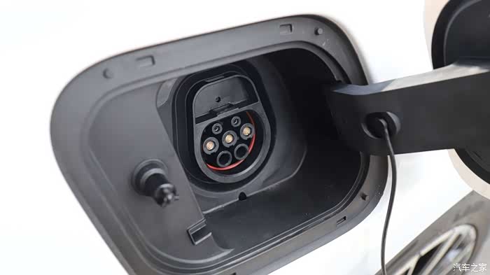

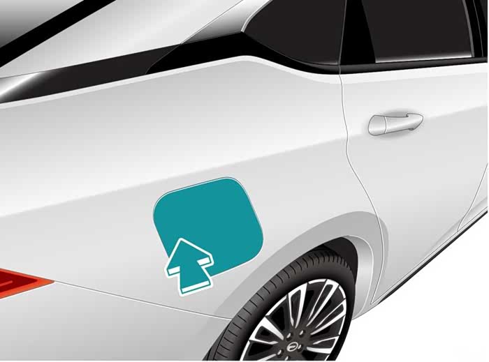

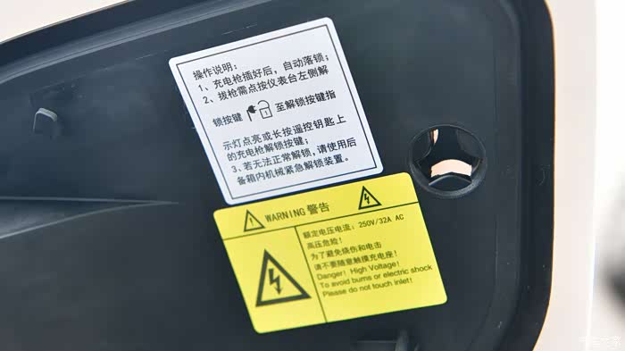

3.打开位于车辆右侧的交流慢充充电口盖。

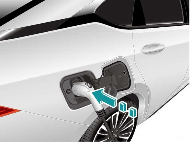

5.将充电枪与交流充电口连接(充电枪插好后,会自动上锁)。
6.仪表点亮充放电枪已连接指示灯,观察充电控制盒充电指示灯及整车充电指示灯的点亮情况,如果显示正常充电,则可放心离开。
7.结束充电后,持续按下仪表台左侧充电枪解锁按键,直到按键指示灯点亮,表示车辆已执行解锁需求,通过仪表相关文字提示可确认是否成功解锁。此外,还可以通过智能钥匙遥控解锁充电枪按键或者车联助手APP,解锁交流慢充充电枪。只需要按下智能钥匙遥控解锁充电枪按键超过 3s,就可以遥控解锁交流慢充充电枪。
8.按下充电枪锁止按钮,拔出充电枪。

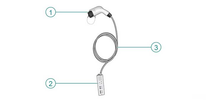

Aion S的魅 Evo和魅 Max车型可通过车外设备对家用电器、无电车辆等供电,即车辆对负载放电和车辆对车辆放电,无论是出外游玩为电器供电还是对其它缺电车辆实施充电救援都十分有用。

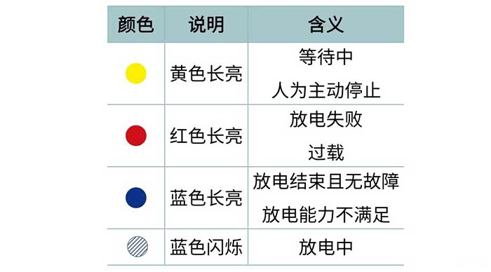

放电指示灯与充电指示灯均为车身外部左右翼子板处指示灯,放电时分别以绿色、黄色、蓝色三种颜色来说明放电状态。

1. 打开位于车辆右侧的交流充电口盖。
2. 打开交流充电口防尘盖。
3. 将放电枪的一端插入充电口直到听到一声轻响。
1. 打开位于车辆右侧的交流充电口盖。
2. 打开交流充电口防尘盖。
4. 在 140s 内按下仪表台左侧对外放电按键,对外放电按键指示灯点亮,将放电枪的另一端插入需要充电的车辆。
