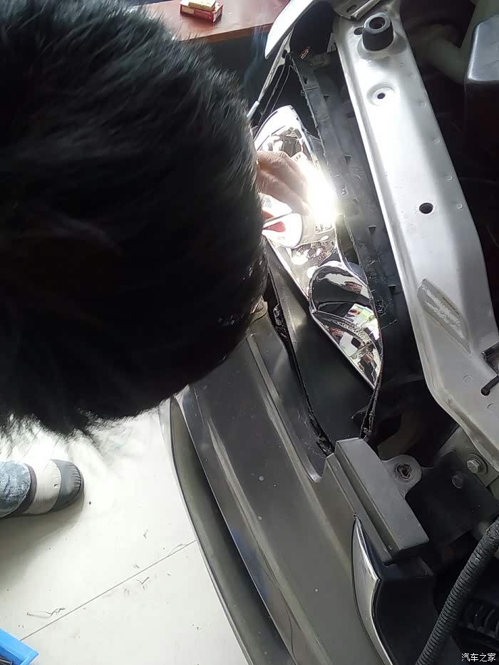

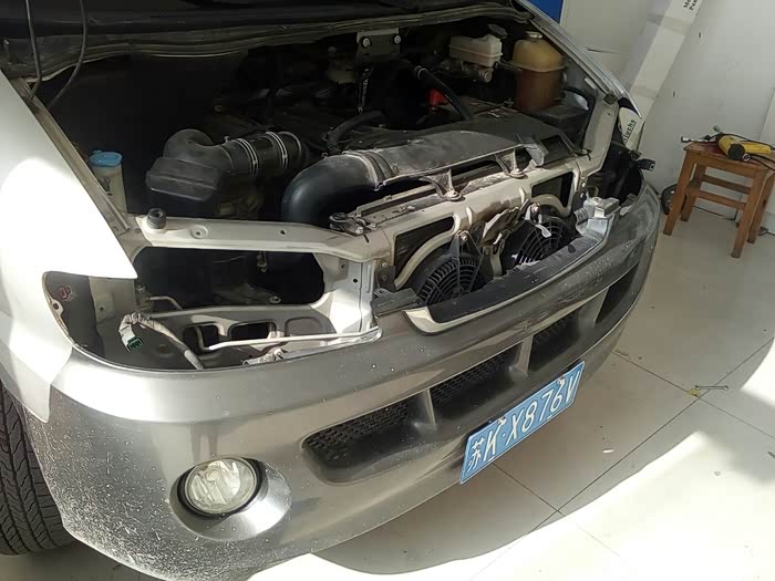

不太全,因为到最后有急事没拍全,凑活看吧!买的二手车,之前车主在远光灯加的国产疝气灯泡,启动慢,还散光,都不敢开,怕人骂!因为时间急,就没换新灯改,灯有点老化了外壳!加的宝马5系海拉3的透镜,欧司朗D1的灯泡安定!(自己做拆车灯)没话说改完,等过了年换灯改海拉5的!

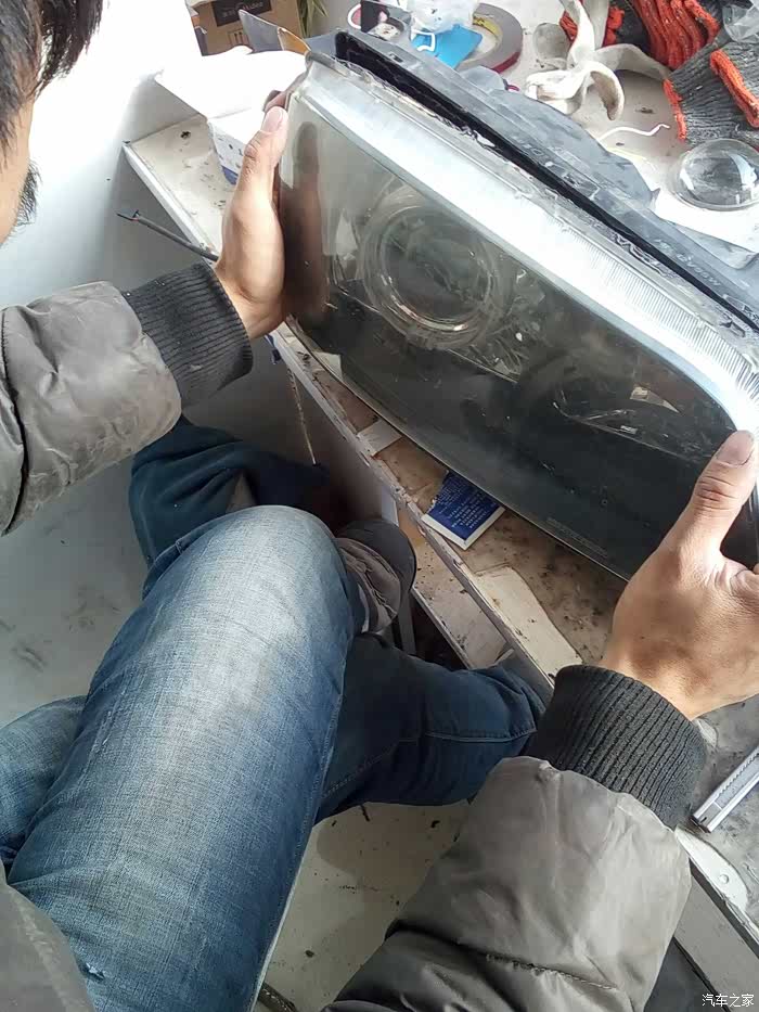

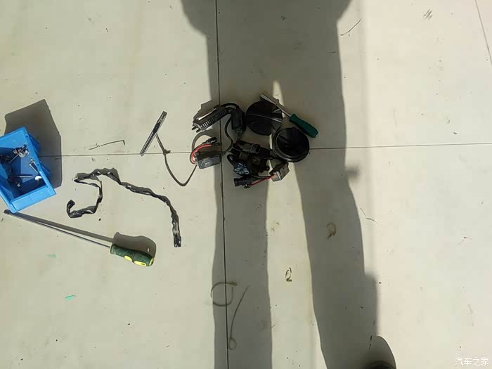

大灯拆掉!

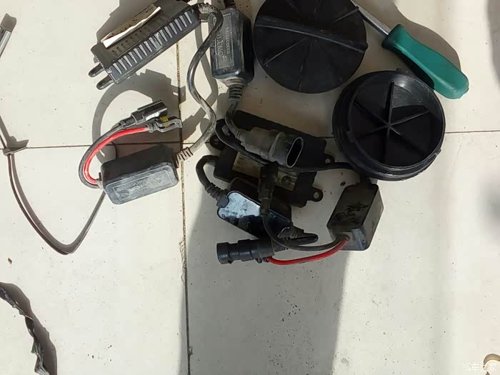

把远光国产灯泡安定拿掉!
不知啥牌子的!

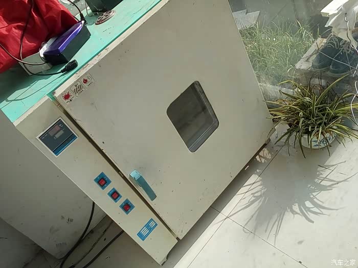

烤箱开灯!

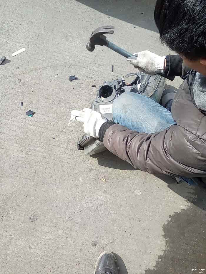

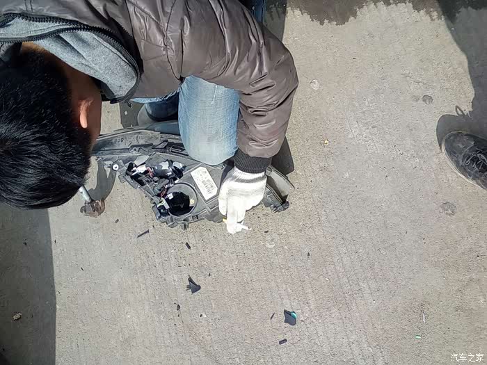

砸灯拆透镜!
砸吧!

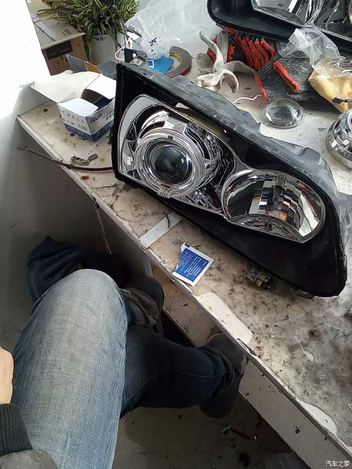

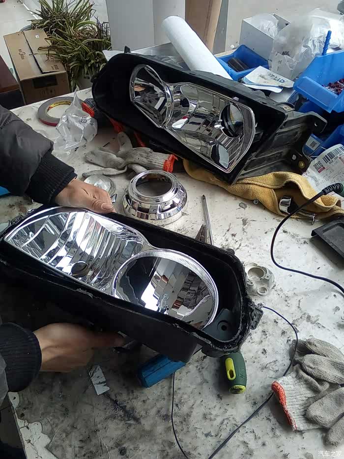

灯罩打开,准备打孔!

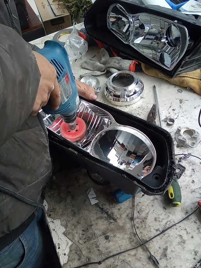

打孔!
调光!固定
师傅,刺眼不!

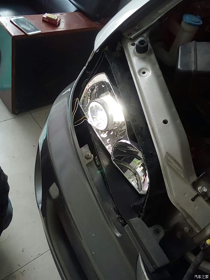

加天使恶魔眼,密封!
和灯罩,

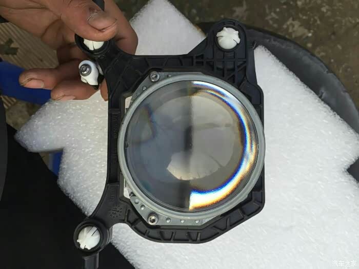

这就是海拉3透镜

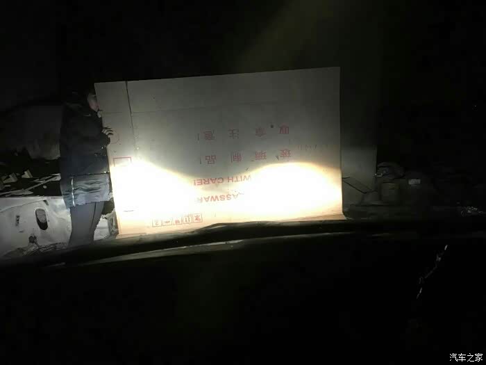

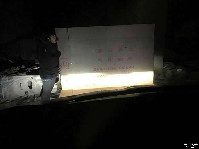

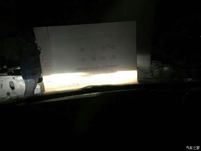

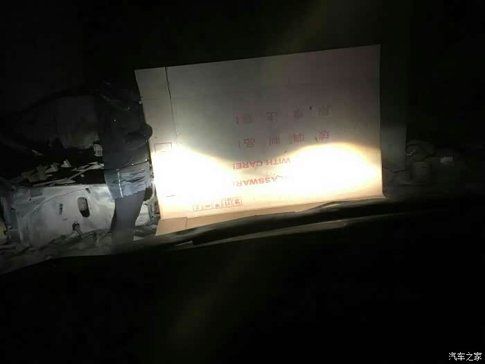

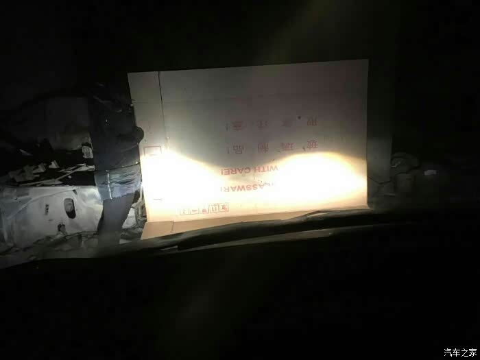

这是到家自己看效果的,没来的急调光,一上一下

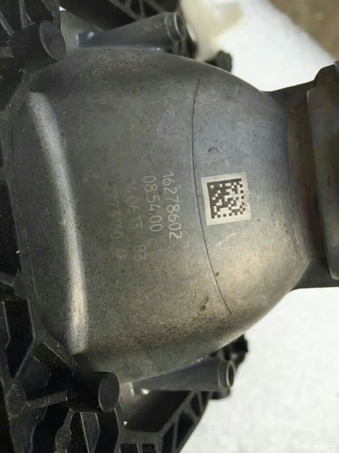

透镜不是一款车的,一美标,一澳标,

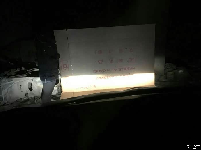

远光灯!
