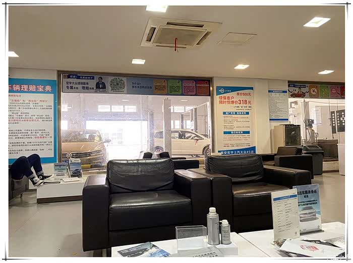

比我上一次来多了两台按摩座椅哦!
想的还是很周到的、让到店保养的客户可以在等待过程中享受一下“按摩”

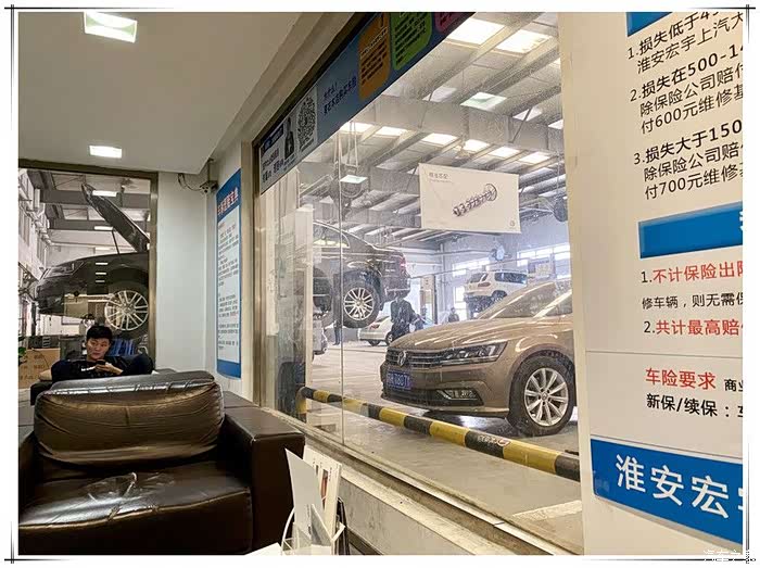

透过透明玻璃可以清晰的看到爱车保养流程及状态,让人更加放心。
沙发上休息等一会进入车间看看

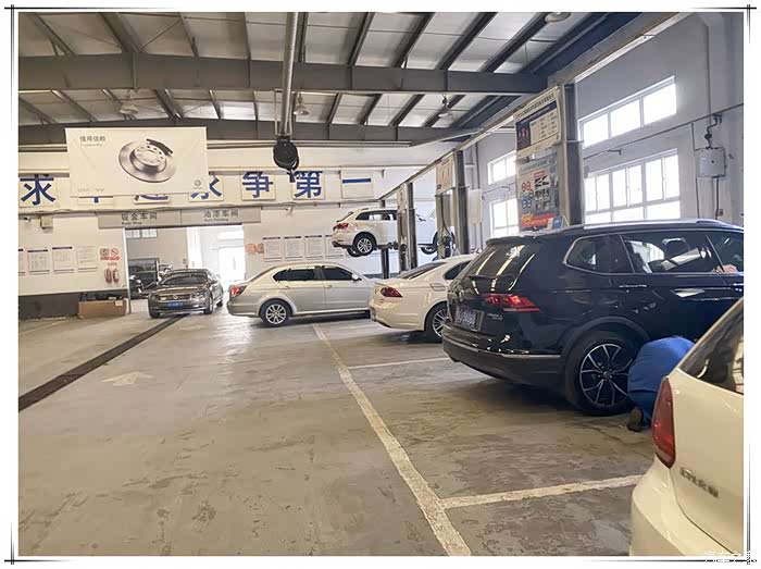

中午的时候已经有那么多车在车间等候了

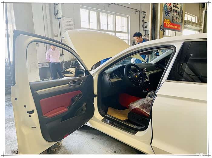

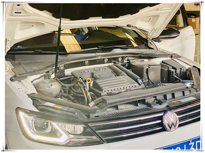

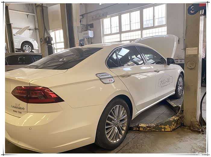

驶入维修工位、引擎盖已打开。

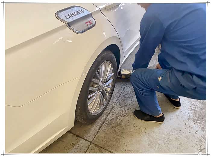

师傅准备先将馒头举升起来
闲暇功夫看一眼身后的新款T-corss、现中文名途铠、这个颜色我还是第一次看到,很惊艳哦!

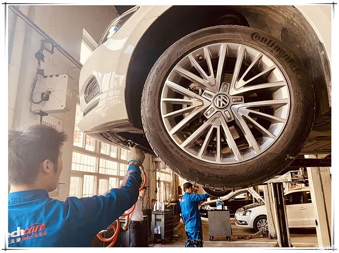

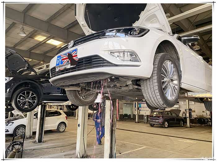

高高升起的小白、请问你恐高嘛~?

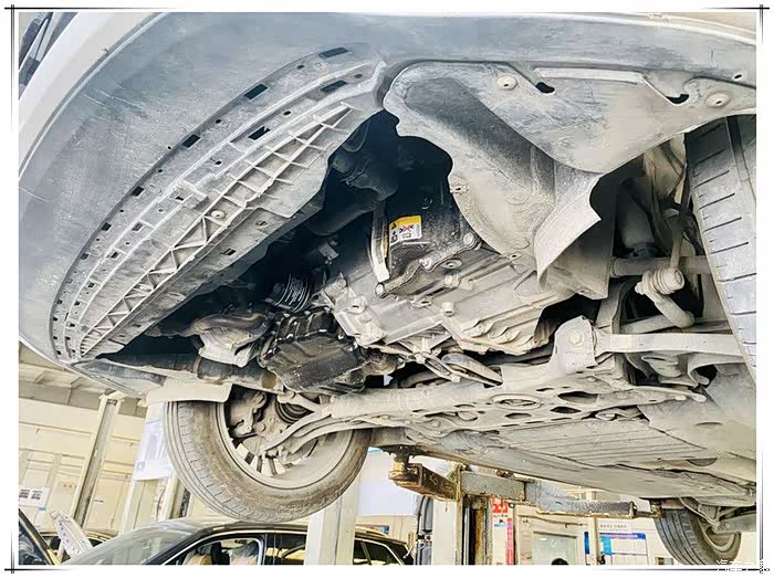

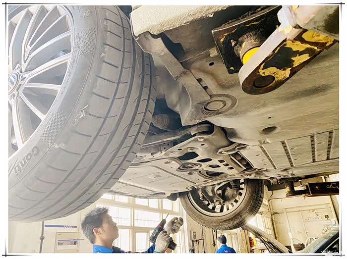

升起小白师傅开始拆卸螺丝准备将旧的冷却液放出

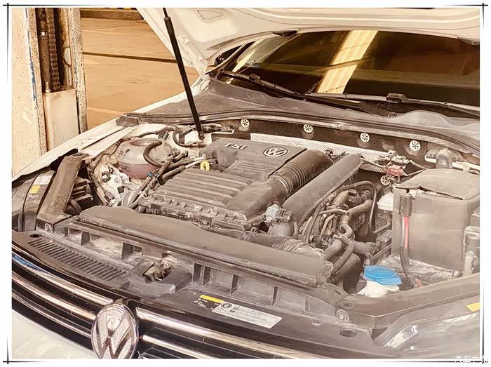

发动机盖板已经拆卸下来~

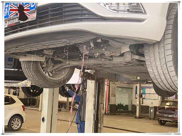

随即奔流而出的冷却液、想想也是伴随了爱车好几年。
很猛的感觉有没有
放下来看一下颜色还是正常的,很多哦。

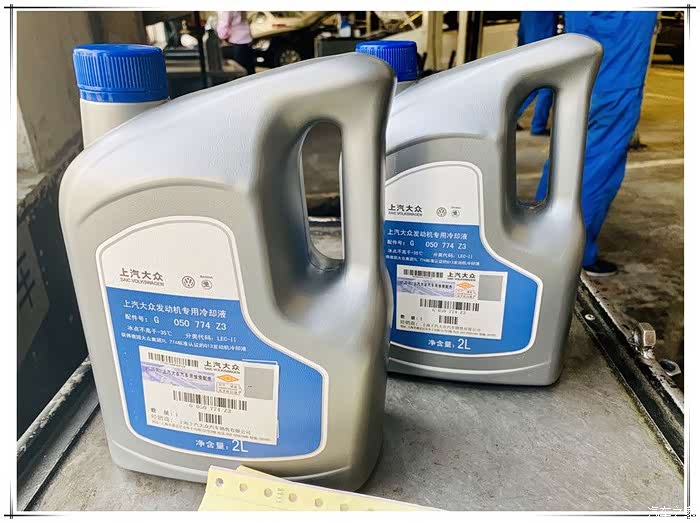

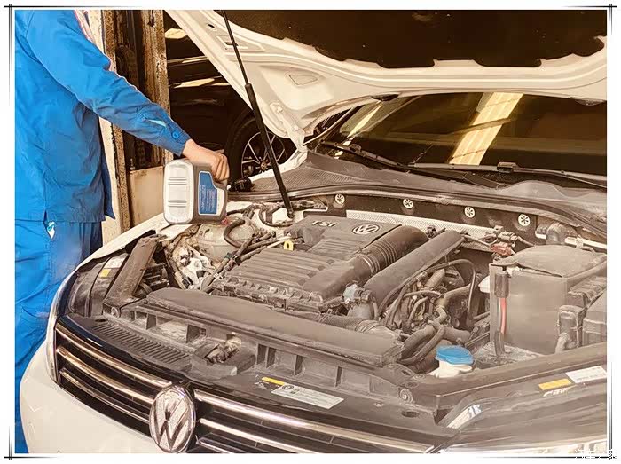

两瓶冷却液共4升、准备添加进爱车中。
旧的冷却液排空后就将馒头放下加注新的冷却液。
平时也是比较少清理发动机舱、感觉还算干净,建议大家洗车的时候如果想起来的话还是清理一下~
开始加注冷却液,凌渡大概需要3升多一点点。
更换冷却液期间维修师傅为空踩油门让发动机达到最高转速从而让冷却液及时流动到管内、整个加注时间还是较长的,跟上常规保养的时间了。

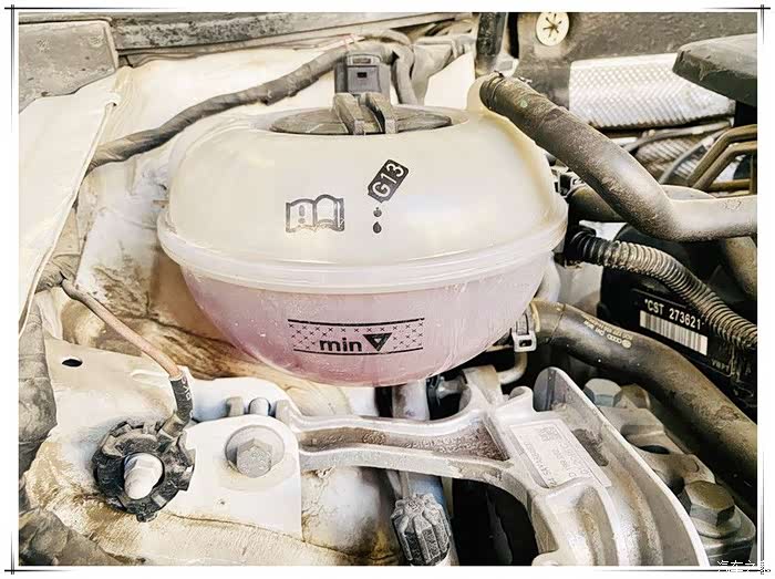

这里特别提醒:加注防冻液以后第二天冷车时还要在自己及时打开引擎盖看一下防冻液有没有减少,如果有减少味道刻度线中间就在添加点,凌渡的防冻液加注两瓶4升是完全用不掉的,足够自己补充。

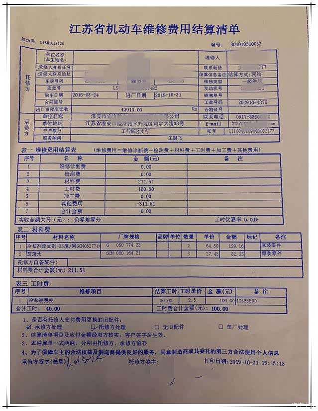

附上本次更换防冻液的结算单、含工时费共计230元。
个人认为4S更换防冻液价格还算亲民可以接受的,嘿嘿,淮安老乡车友可以加个关注哦~
