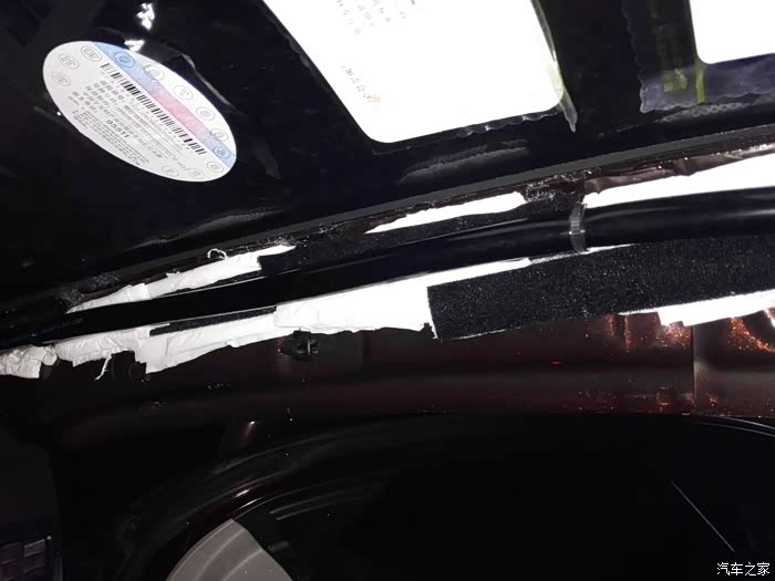

看了论坛很多车友说A柱异响解决,既然找不到异响,就死马当活马了。看了车友发A柱拆装图片,我是属于比较暴力的那种,下手无轻重。先淘了卡扣,到货了之后就干。果不其然,干掉了N个卡扣。因为我拆了好多次。

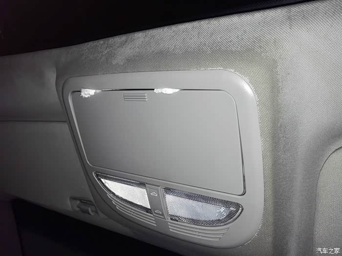

垫了N多的纸巾和双面胶,走烂路确实好了很多,但还是没有全部解决。回来继续敲打,寻找异响,发现眼镜盒附近有共振,压住眼镜盒继续敲打就没有了。好吧,那就是眼镜盒太松了。实在不知道怎么去解决,就往眼镜盒缝里塞了点纸巾。搞定。

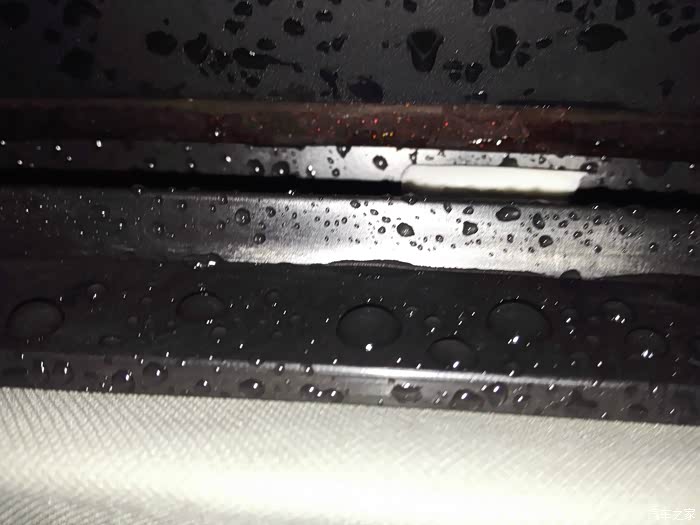

继续出去试车,这一次效果比较满意,可还是感觉顶棚有顶的位置有轻微的撞击声,于是把天窗关上。居然没有了。好吧,继续在天窗上那根不知道叫什么玩意的下面赛点双面胶。搞定。
昨晚不啥情况,天窗没关,淋了一晚上的雨,早上去开车的时候,傻眼了。
