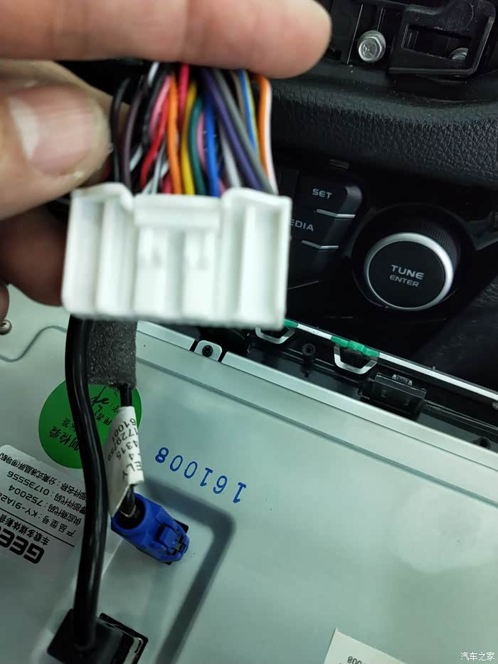

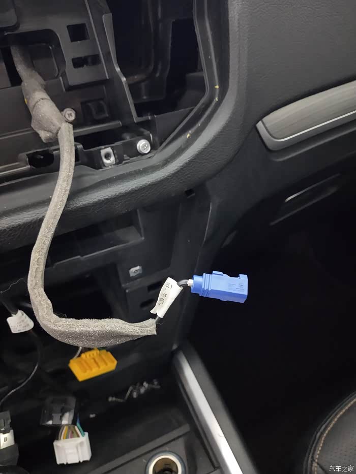

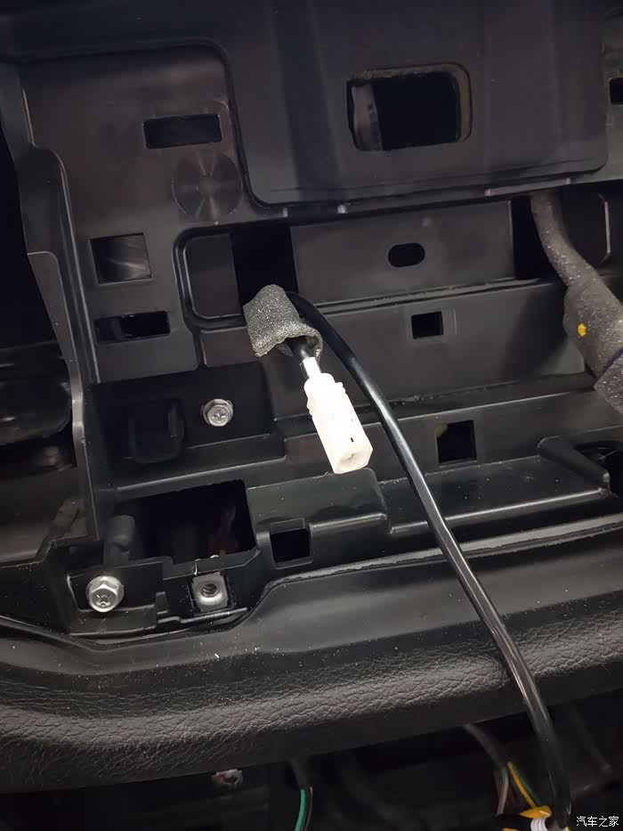

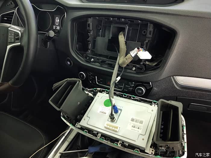

首先把大屏幕给拆卸下来,不难,全卡扣设计,用撬板慢慢的从四周把卡扣悠着劲给撬开就下来了,大屏后边一共有三个接头,大的白色的是车机跟屏幕的通讯线,换了大屏这根线就没有用了,可以拆掉了。黑色的是收音机天线,需要用转接头(跟大众车型通用)转换成FM,也就是Fakra转FM。两个都要是公头。蓝色的线是GPS天线,如果你不想外接天线,也需要用Fakra转SMA线,后边我会把这两根线的外观发出来供大家参考。

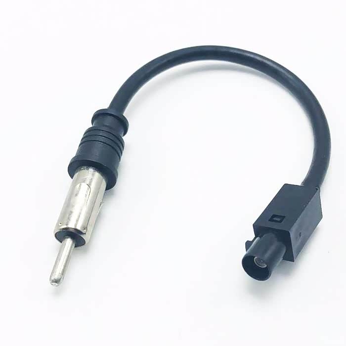

这个是收音机天线,用的转接线如下图
这个是Fakra转FM,也就是收音机天线转接口

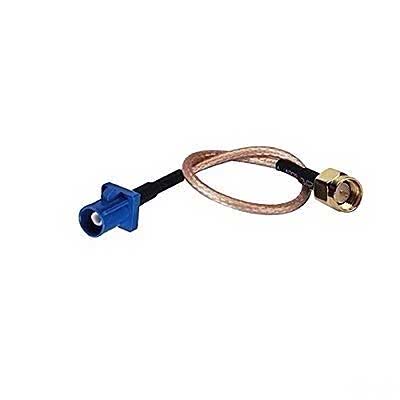

这个就是GPS天线,用的转接线如下图
这个是Fakra转SMA也就是原车GPS天线转接口
这个白色大插头,一头连在屏幕上,一头连在车机主机上,一会拆掉主机,就可以把这个线给抽出来,不再用了

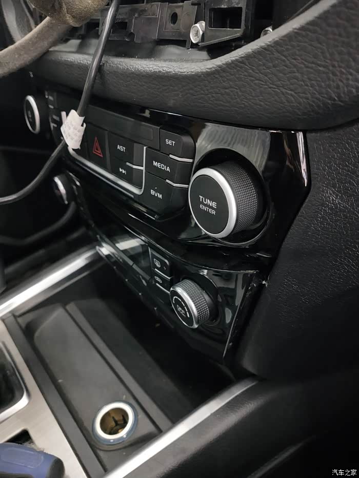

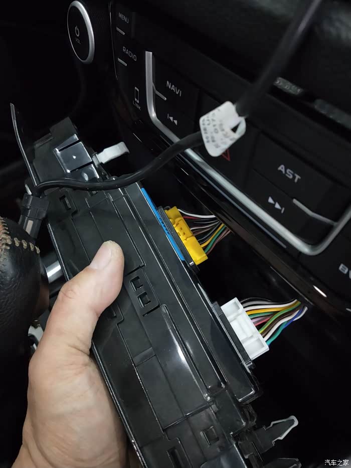

下一步也就该拆下边这两个了,先用撬板把空调控制器撬出来,没啥难度,然后把后边接线都拔掉,放在一边,就该拆上边的车机主机了,这个有点难度。
这是空调控制器后边的接线,按住卡口直接去掉就行了,一会装好了就要复原按回去。
拆掉空调控制器,就能看到车机主机下边有两个螺丝,轻松卸掉,这才是完成了三分之一,小心将车机边框用撬板撬开去掉,你会发现上边还有两个螺丝
看到没有就是这个位置,左右还有两个螺丝,需要卸掉,这样整个主机就能拆掉了。车机主机拆掉以后,后边一共6个插头,有三个一组,那个是电源、音响、倒车影像等的总线束,还有个白色的大插头就是上边说的主机屏幕的链接通信线,那个可以去掉不要,还有一个白色方口插头是USB接头,还有一个黑色的扁插头是双闪灯的开关插头。

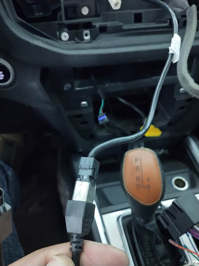

这是车上USB的插口也有相应的转换线,配套线包里边就应该有。

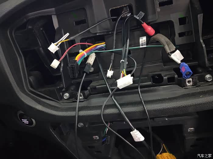

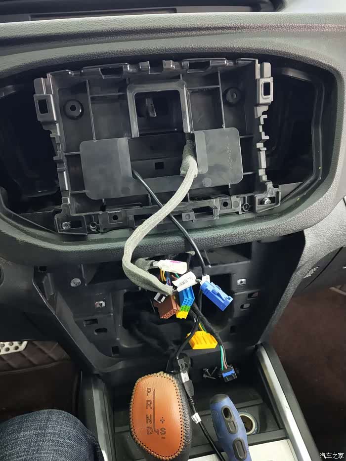

拆完以后就是这样,我已经把那个连接主机跟屏幕的白色插头线去掉了,剩下的就是主机电源、音响的总线,一个三个插口。现在的大屏都是无损安装,都有现成的配套线束,直接对插就行了,具体如果不会的可以私信我,那个是

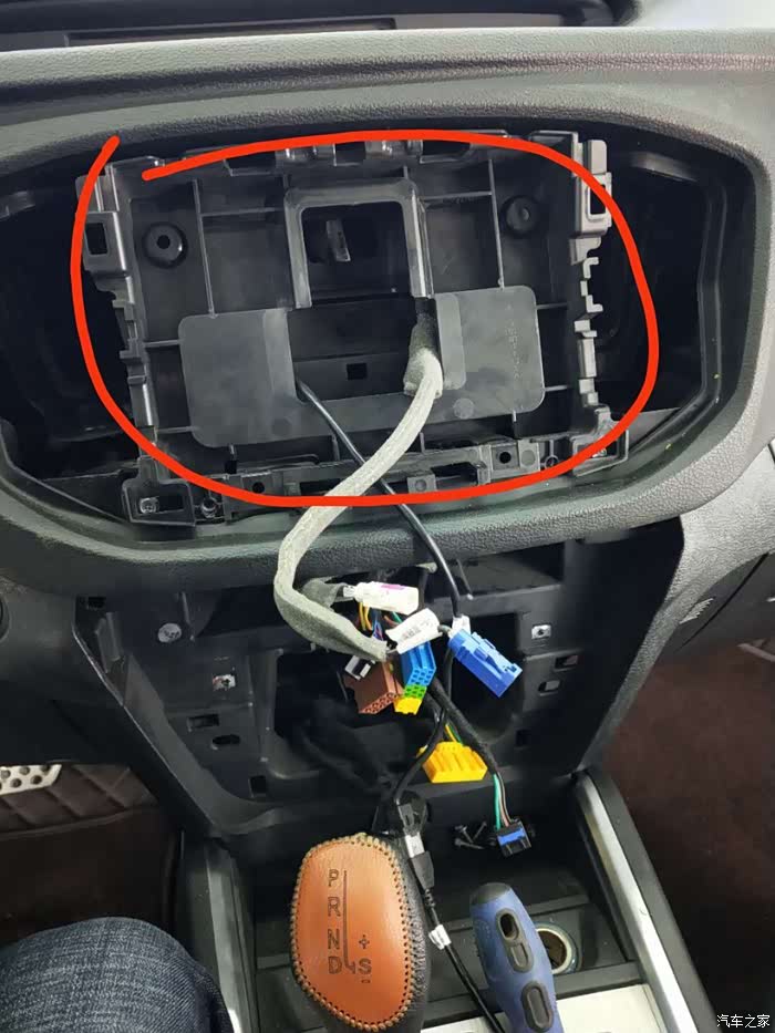

画红圈的地方还是一个支架,有螺丝跟卡口,需要拆掉。
这就是整个东西拆完以后的样子,然后就是穿线走线。包括usb、收音机天线、GPS天线、4G天线,电源插口、倒车影像接口,协议盒通讯线,都是专用插口对插,基本上不会插错。车机需要更换边框,所以老边框也就用不上了,但是需要将刚才画红圈的那个支架上的金属卡扣取下来安装在配套边框的相应卡口位置上。剩下的工作就是往回安装了,很容易的。还有最下边那个不起眼的黑色插头是双闪的线,安装的时候不要忘记。

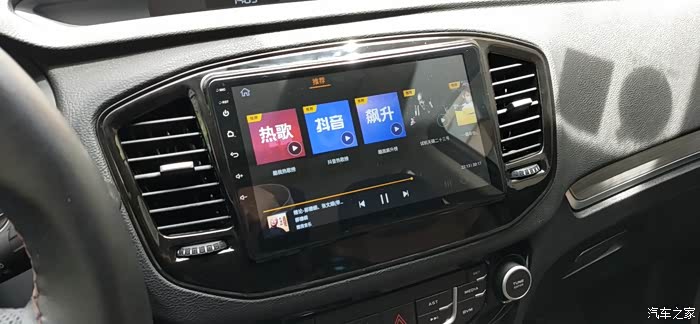

这就是安装完的效果,不过原来的车机控制按键都不能用了,只能用方向盘或者触屏控制了。还有一点就是如果你想更好的使用方控控制语音的话,需要改线,我是让方控上的MODE键支持成了语音控制。按一下就能激活大屏的语音控制。
这次的改装比较匆忙,因为店里活也多,一边改着自己的车机,那边还要给别的车主装东西啥的,所以有一些遗漏的照片跟细节步骤,但是重要的地方我都给写出来并且注明了,动手能力强的车友按照这个基本上就能自己更换。如果有朋友想自己动手更换话,可以私信我,加我的微信,我可以给你指导一下如何更换。不过尽量在晚上七点以后或者天气不好的时候,因为平时天气好的话店里比较忙我可能没时间。
最后说一下新车机的使用感受,首先一点就是能支持4G了,全时在线,并且连网速度刚刚的,听音乐啥的不用再费心的下载了,并且支持语音操控,而且能深层操控,包括导航的的时候直接发送导航要求等等,梵音速度刚刚的,并且完美支持原车各项功能,据说厂家还在调整协议的匹配,到时候估计支持的功能更多。
