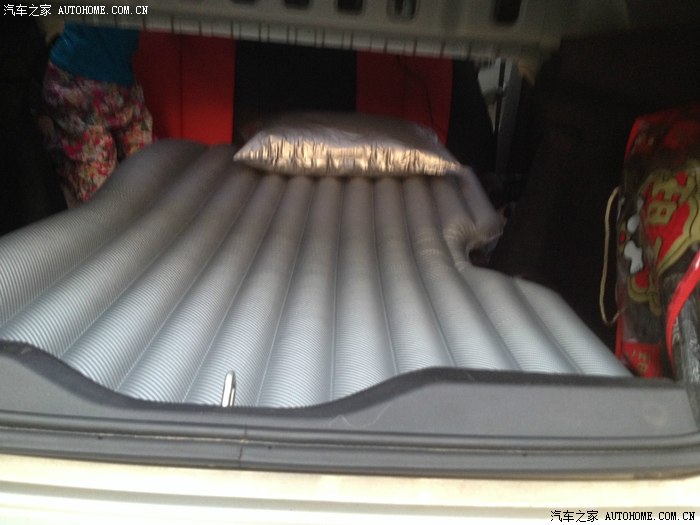

    可以放置更长大物体(如铁锹,长相框,高大花木.......);车内取后备箱物品;长途休息还能放入1.7M的车床垫。

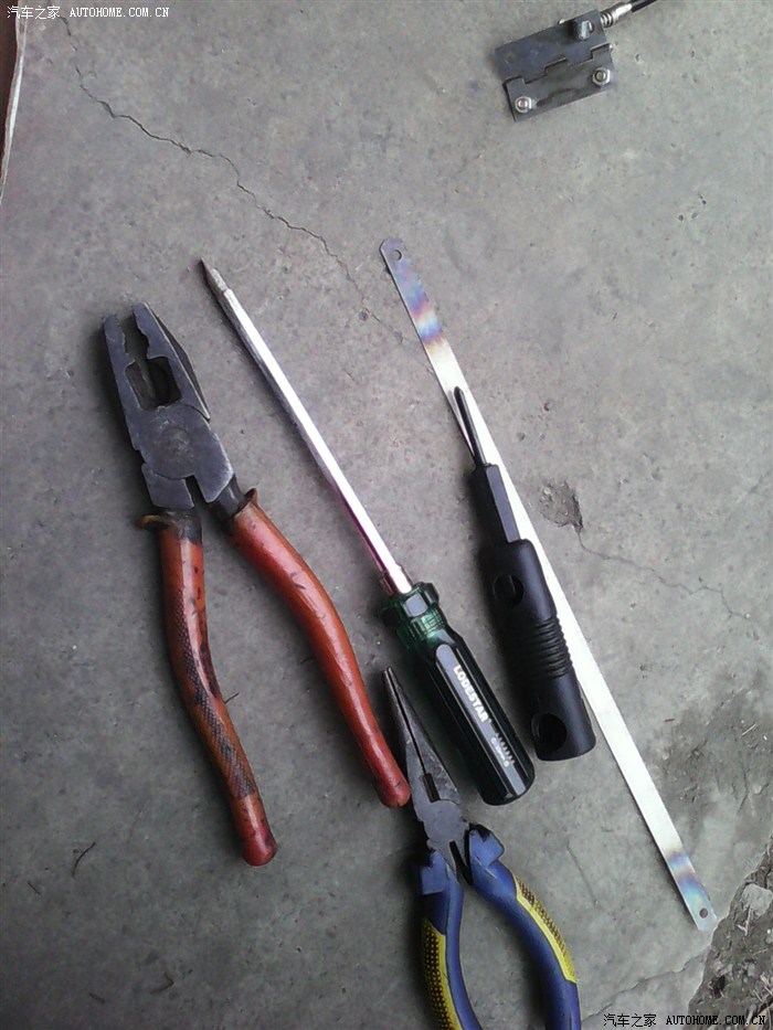

    材料:

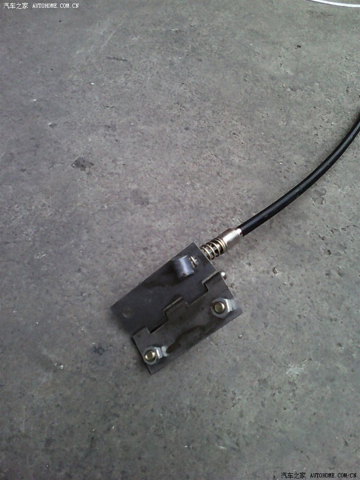

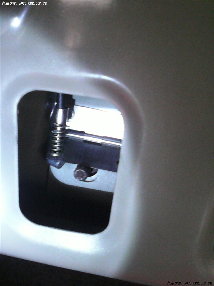

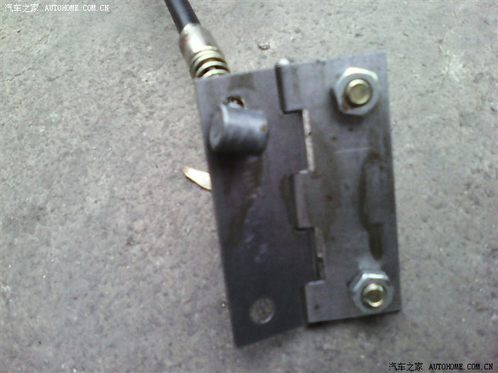

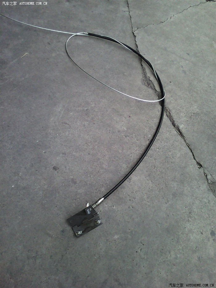

    木工合页一个(这个合页的作用是 :能够卡入回落的座椅螺栓凹槽,固定座椅。起回落卡死作用。),螺丝戴帽2个,自行车闸线及护套一根,小弹簧一个
    工具:

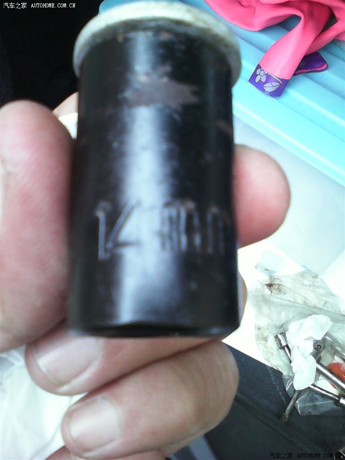

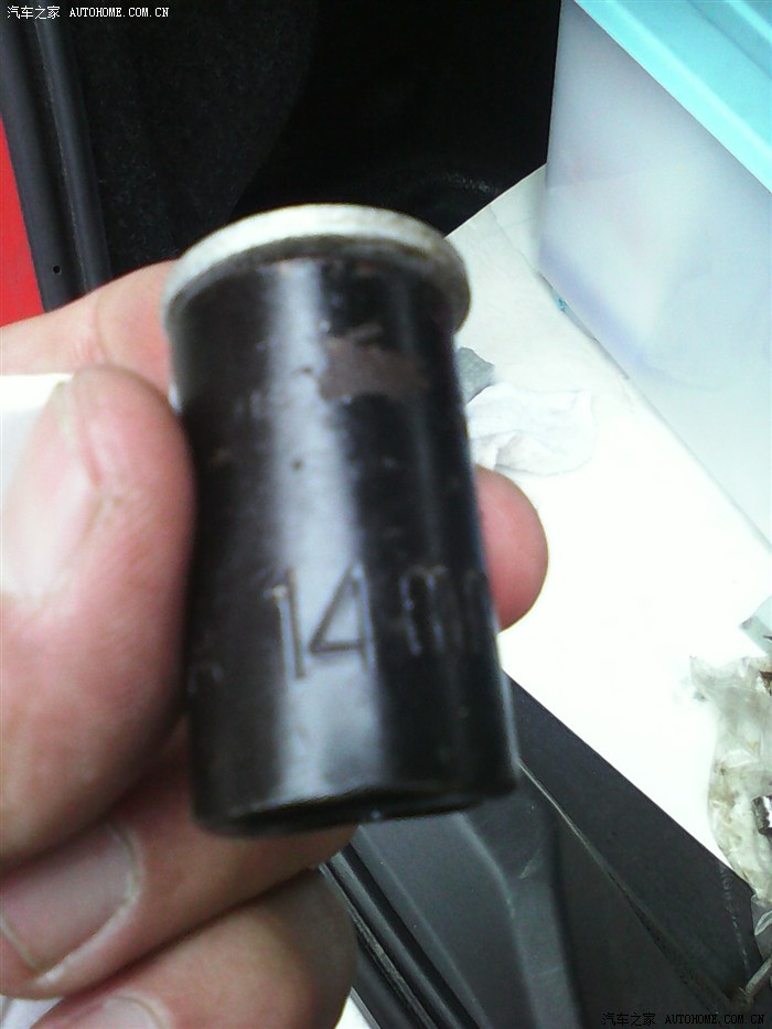

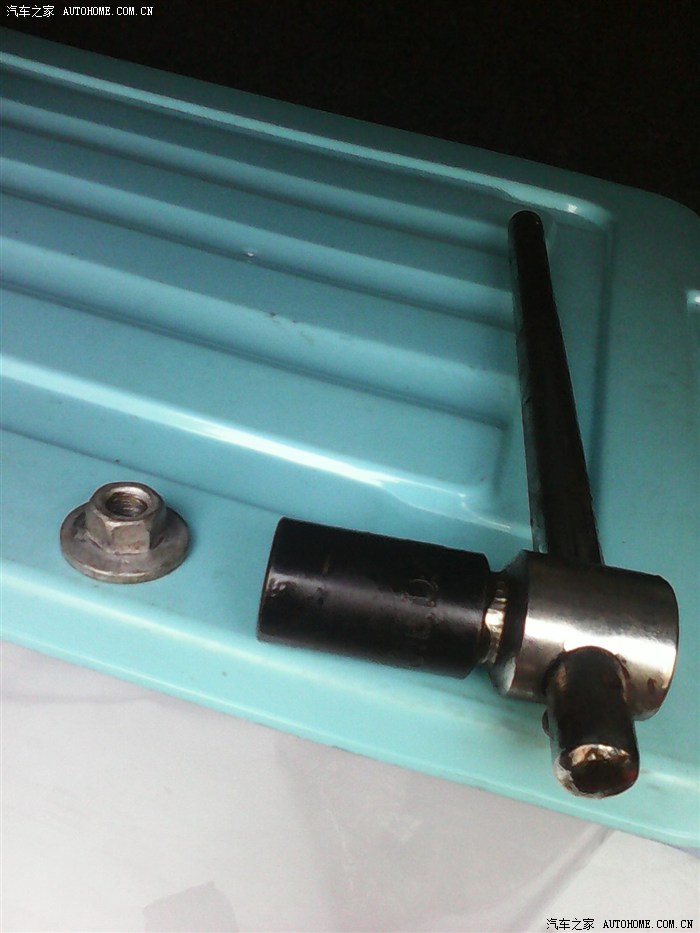

14的套筒,有些宽松
开始作业:

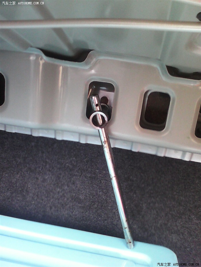

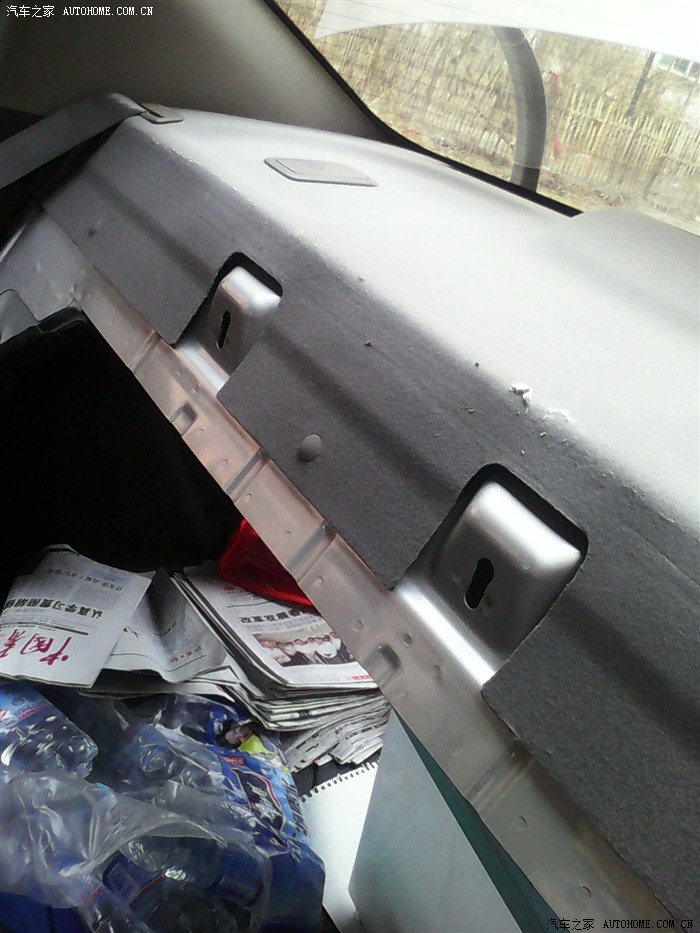

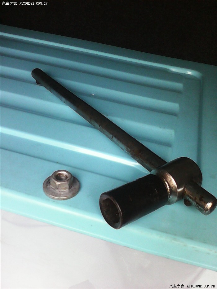

打开后备箱,有两条后排靠背螺丝:
14MM套筒拧开:

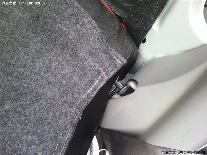

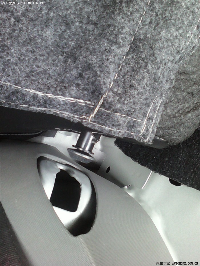

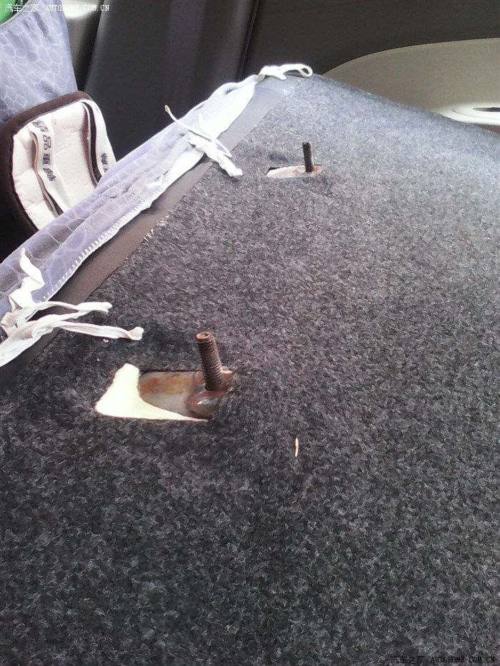

驾驶室内拉离后靠背:下图中看到的垂直螺栓一会要打磨出卡槽

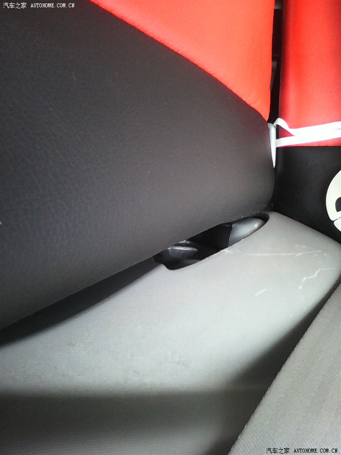

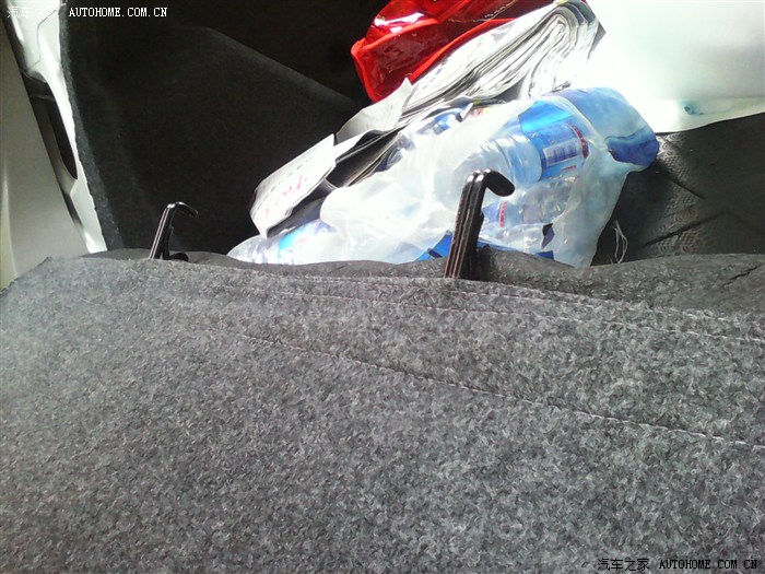

向前放平:靠背底部2个固定勾
靠背下方两侧各有1个固定卡轴:

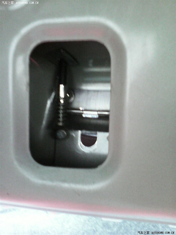

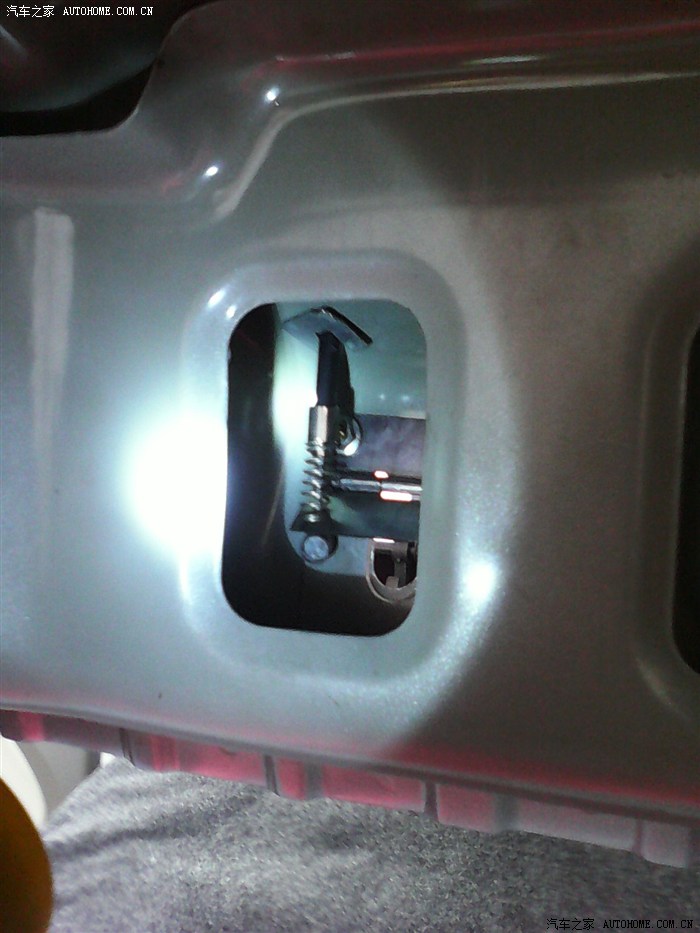

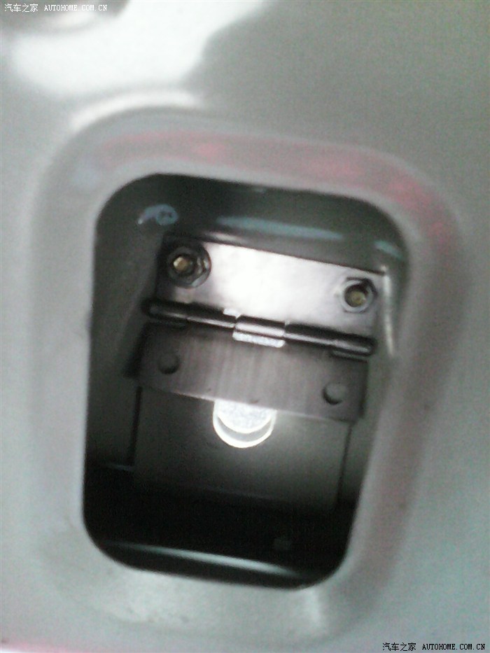

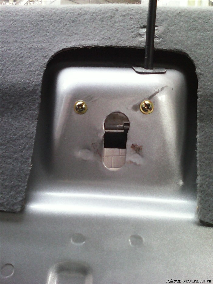

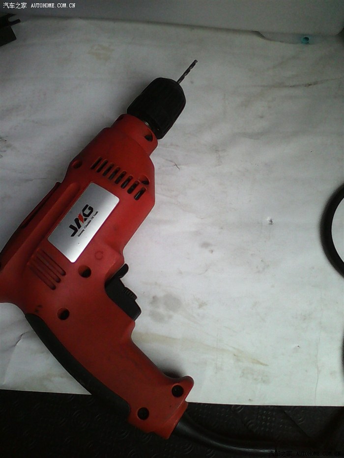

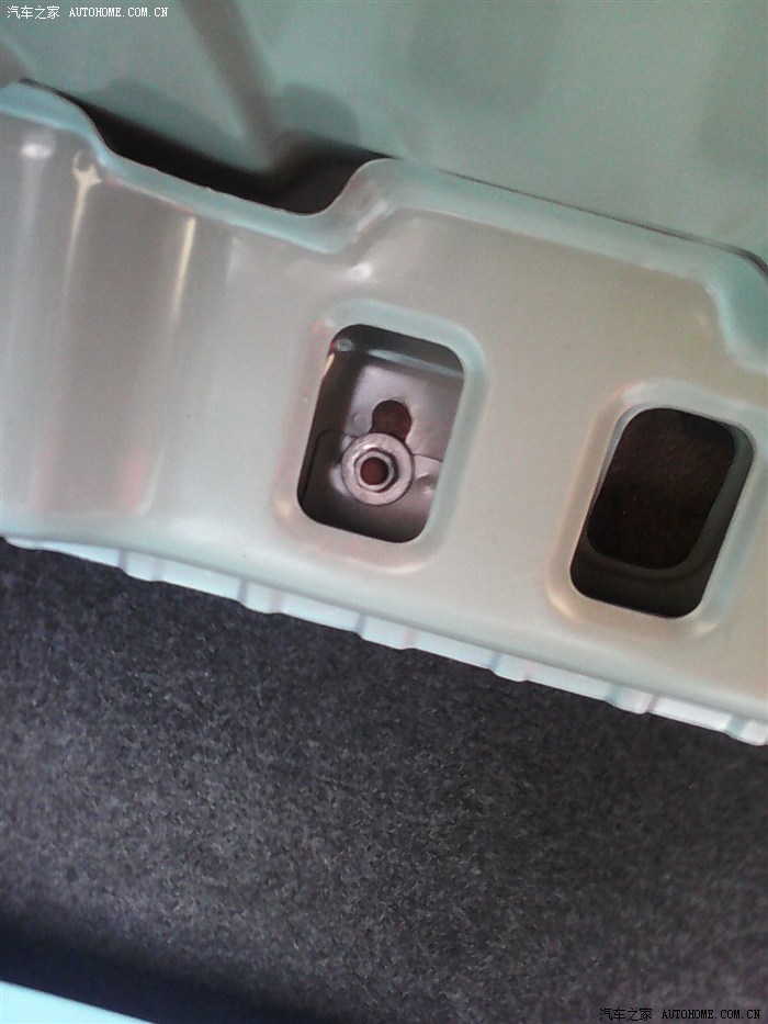

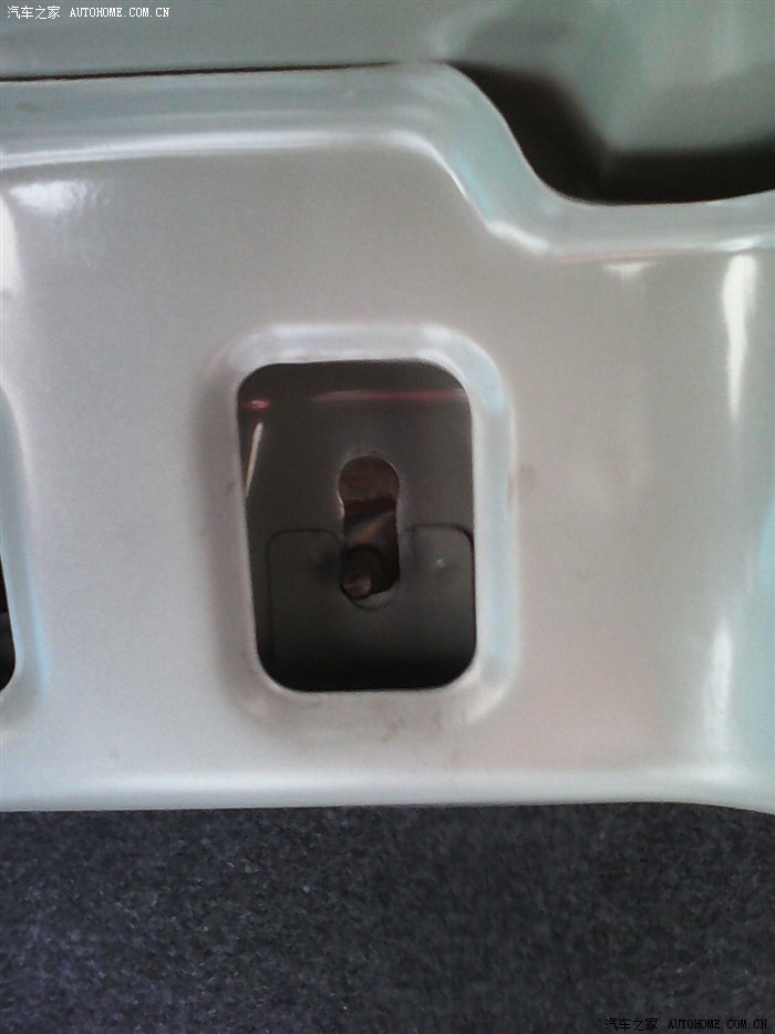

从后备箱处看--固定靠背的螺丝眼处:打2个孔,固定合页

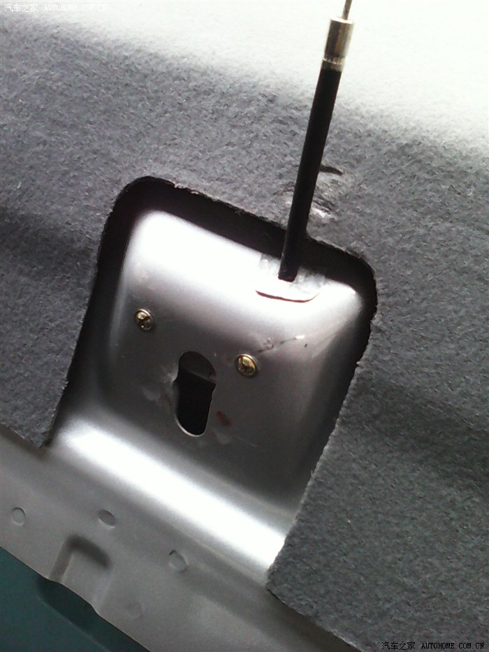

从驾驶室内看后备箱的螺丝眼处 :上方打1个孔,以便穿入闸线,固定牢靠

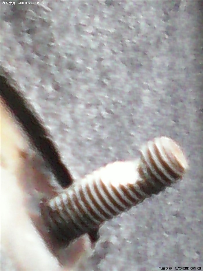

固定在靠背上的螺丝打磨出卡槽:

靠背向后复位时,后背的垂直螺栓碰到合页,合页片被顶起,碰到螺栓卡槽时合页又被弹簧压入卡槽

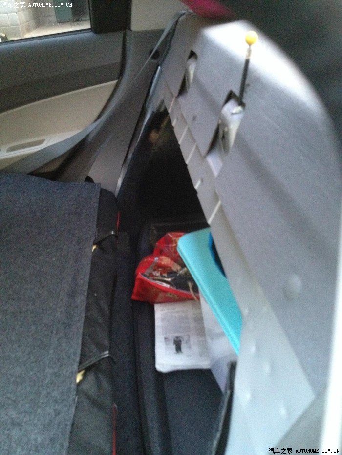

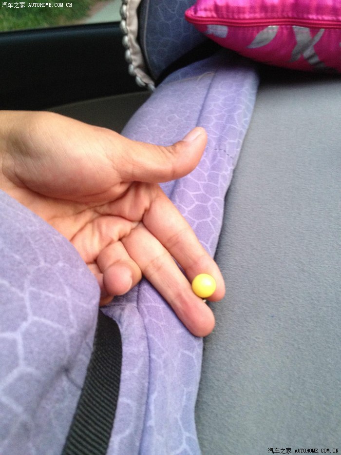

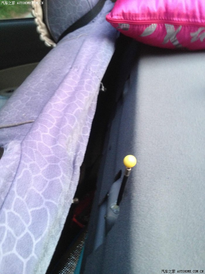

后靠背头枕后的拉线,我在拉线头上安装了小球:轻轻一拉,后靠背放倒,比拧螺丝方便多了。
钢丝绳头处--我用小硬塑料球打眼儿(腔内大一些,不易脱),绳子头弯成勾插入,填入哥俩好胶水粘好作拉手
从车后看后背放倒的后备箱长度:

1:安装时合页轴要在椭圆形螺丝孔的3分之2位置,因为靠背螺丝不是直入形式,是下劈式进入,要空出螺丝进入的间隙
2:闸线切割用砂轮超薄切割片,闸线安装好要卡死,才能使弹簧起作用
3:安装好后再在螺丝上打磨卡槽,距离要掌握好,太大的话,靠背会显得松、旷
