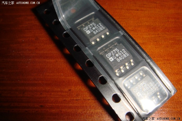

网上实在难搞,昨天突击冲到上海赛博电子市场,实地寻找,找了1个小时都没这两种芯片,失望ing。
聪明的我想起了淘宝,查找op275然后看上海的店家,果然发现有在赛博的,果断冲到实体店,也没有AD8260BR。
但淘到以下宝物:
背面有malaysia字样,2颗有2颗没有,我也不知道真假。先试再说。

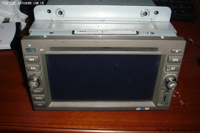

接下来看图:

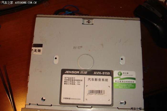

完整机子
支架拆掉后,第一步:

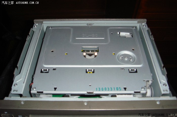

上面中间那个螺丝拆掉。
第二步:
拆掉螺丝就能把上面的盖板拿下了

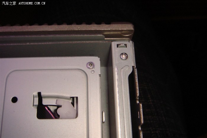

第三步:

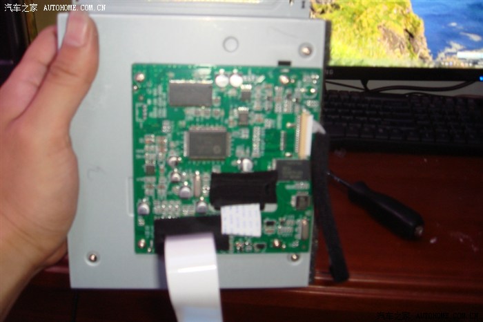

卸掉外围4个角上的螺丝就能拿出DVD芯了。
拿出时注意有排线和一个接头。

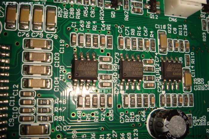

第4步:
找到了4颗运放,原来的是4558
主板上的3颗,很明显。
DVD芯板子上1颗

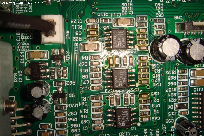

用热风枪配合镊子,10分钟就能全换掉,注意极性,和原来保持一致。
换完的样子,我加了点松香上锡更好。
DVD芯上的就没拍照片了,反正一样一样的。
