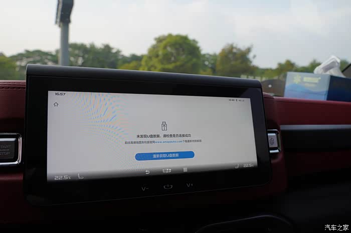

秋天来了,昨天闲着没事跑东莞体育馆逛了逛,回去的时候突发奇想,把高德地图包删除掉了,因为提示更新,一个一个更新也比较慢,想着能不能全删除,再重新下常用几个省份的就行了,于是点进工程模式输入 gm1128,删除了地图包。
想着4.3车机没办法折腾,那就更新下地图,看看能不能把新版的小团团语音包替换进老版本里面试试能不能行。结果开机就悲剧了,进不去了,直接提示需要 U 盘拷贝地图包,才能正常进去。这就无语了,于是今天试试能不能自己从官网下载通用数据包更新一下试试。十几个 G 的数据,每次剩下最后几百兆就中断了,结果拷贝了一下午。最后还是没弄好,提示拷贝未完成,不知道是不是版本下错的原因,只能重新下载定制版的再试下,不行就只能去售后跑一趟了。

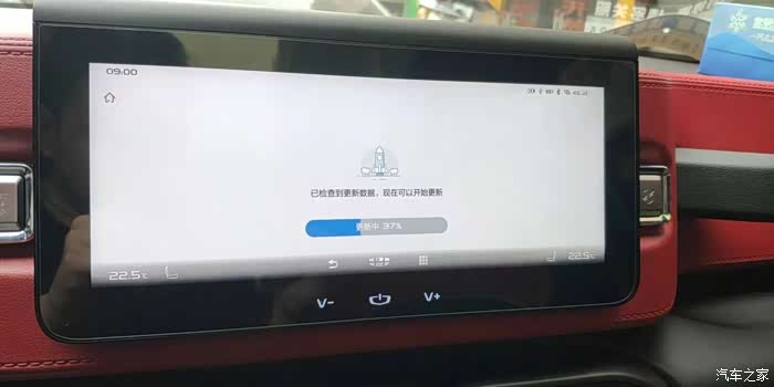

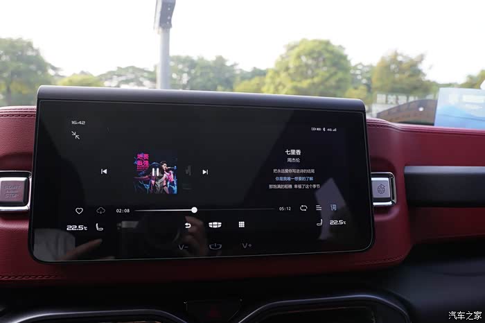

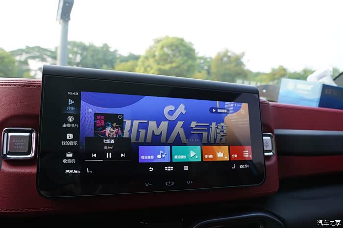

车机恢复出厂设置,自带多媒体还是可以用用的,不会提示版权付费,试听几分钟。能听部分版权歌曲。
最后折腾了几天,终于搞好了,地图数据更新到高德官网的2021年9月。

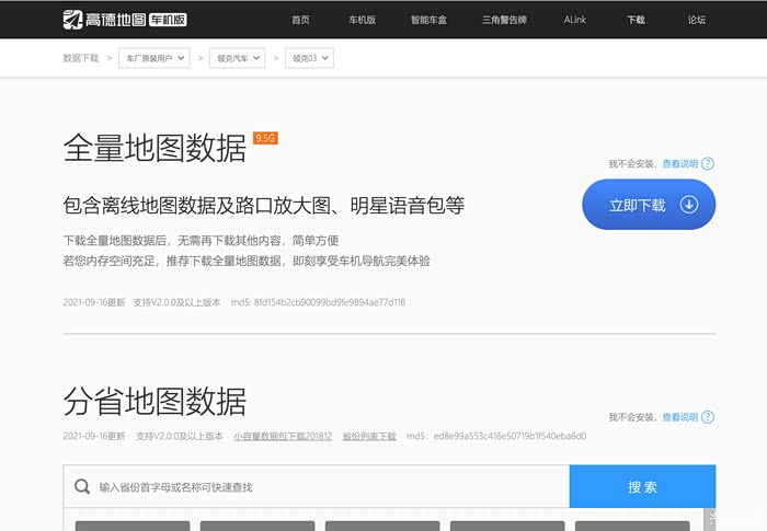

1.地图数据需要解压,大概需要16G-32G 的 U 盘,U 盘格式为 NTFS,
2.删除所有地图包,需要在工程模式,进入设置,查看版本,长按右边的吉利标志,输入 gm1128,进入后有个数据包拷贝,删除地图包就可以了。
3.下载数据包,百度搜索高德地图车机版,点击下载板块
4.安卓4.3的车机是定制版高德2.7.8版本,下载全量地图包的时候,选择车厂适配 版本,选吉利远景 X6或者领克03的版本就可以了。
5.地图应该也可以支持部分城市更新,这样可以节省一些空间。最后下载好解压出来,在amapauto8文件夹
6.插入 U盘后打开高德地图就可以更新了

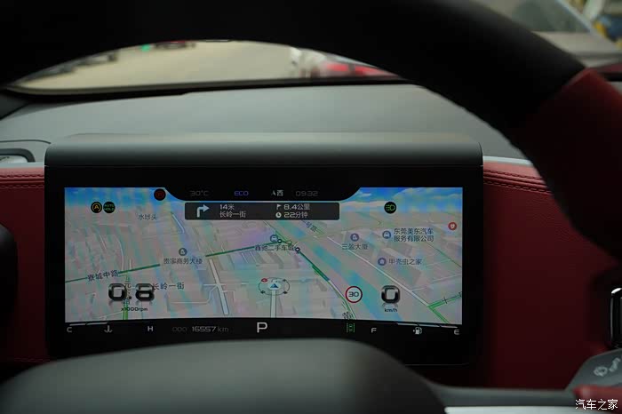

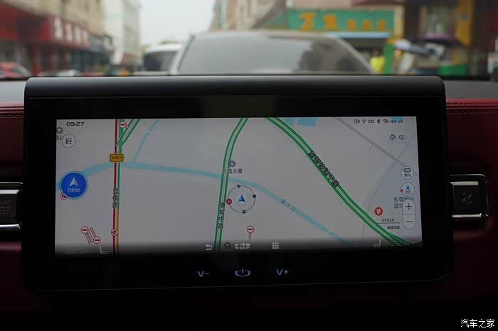

4.3车机用这个版本的地图包是 OK 的。
全量地图包更新大概需要半个小时

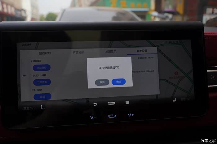

更新可能会闪退,不用慌,进高德的设置后,清除一下缓存。就可以正常使用了。

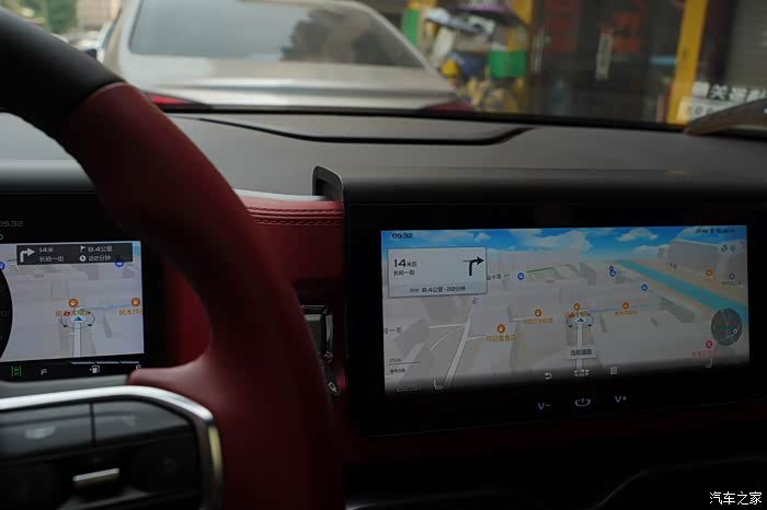

测试一下小窗显示
双联屏也正常
