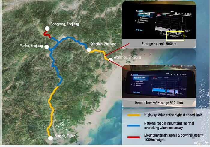

事后记录的轨迹

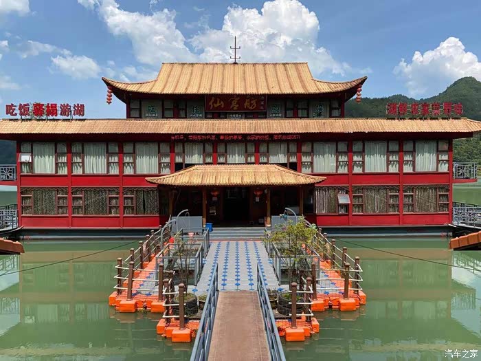

上午10点10分,测试正式开始,首先的目的地是位于浙江省丽水市云和县的仙宫湖景区,因为那儿有一家风味独特的船菜馆子,距离我们将近200公里。
宁德很小,出发2公里后我们就驶上了沈海高速。一开始我们选择了相对节能的ECO PRO模式,并且决定今天全程都使用最符合电动车驾驶习惯的高能量回收方式驾驶,也就是B档单踏板模式。这样看来多少我们对续航还是有所期许的,或者说,不那么自信。

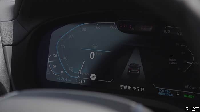

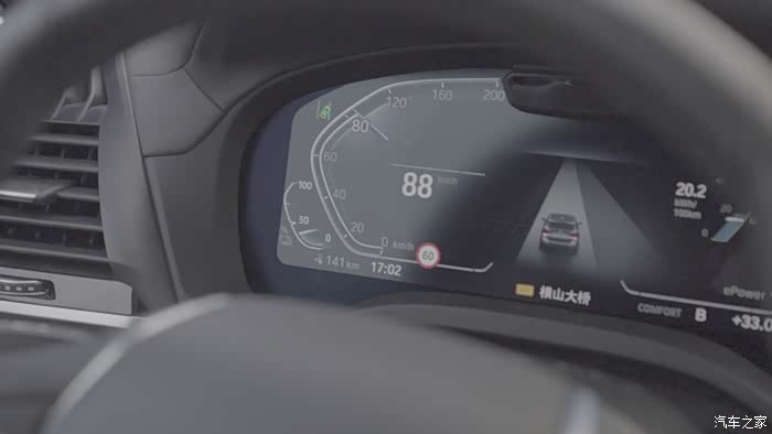

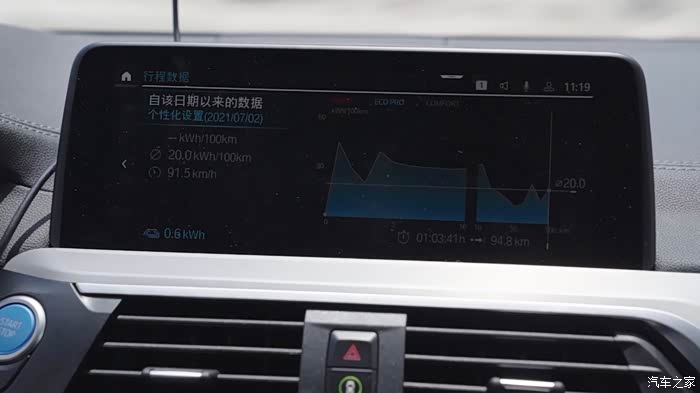

95公里的高速,为了真实,我们也选择了全程紧贴限速驾驶,并且大部分的路段打开了自动驾驶辅助系统Pro,让iX3在限速范围内自行驾驶变道超车。抵达下高速前的最后一个南阳休息区,车辆显示续航里程为204公里,平均能耗20kWh/100km,但剩余电量还有75%。
这样的数据其实得益于iX3的空气动力学设计和低风阻轮毂,除了降低车速外我们的驾驶其实并不能对能耗做出什么实质的改变。

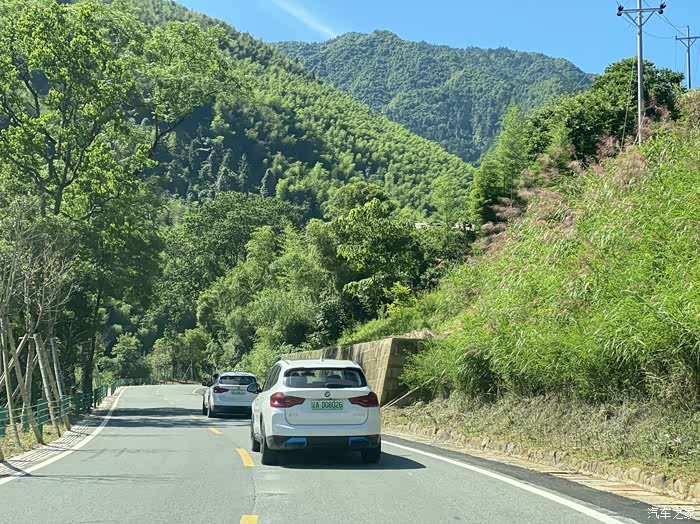

抵达泰顺后,就需要离开高速,驶上浙江的235山区公路。福建与浙江之间山脉连延,群峰绵密,235国道需要穿越乌岩岭和铜铃山两座几乎相连的国家级自然保护区和国家森林公园,当然这样的公路是非常符合周末出游驾驶的,每一个弯道都体现着BMW在iX3上注入的驾驶乐趣,当然,这也让我们几乎忘记了测试的目的,开始肆意的撒欢,不能允许一辆车出现在面前。为了可以获得丰沛的加速,我们从此时开始使用了舒适模式,励磁电机中高速持续提速的能力,加上典型后驱车的特性,让这段国道的驾驶酣畅淋漓。
235国道非常漂亮,开着也很舒服
在我们看来,因为没有延迟的动力响应,更低的重心,iX3的驾驶乐趣在一些需要反复加减速和高速的弯道中表现甚至要超越同门兄弟X3,这多少有些让人意外。

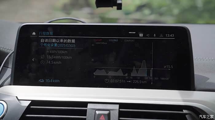

13:43分,我们抵达了此行的第一个目的地——仙宫画舫餐厅。用餐前车辆的数据显示,续航里程为244公里 ,车辆因为有了在山路上反复加减速时更多的动能回收,续航反而比100公里前更多了。而剩余电量也还接近50%,平均能耗为15.5kWh/100km,这说明行驶了大约200公里的混合道路,按照可以实际使用74千瓦电量计算,我们最少还可以行驶200多公里。不过,此行最大的挑战在于午饭以后前往的景点,那两座在近千米山顶的小村庄。
椒盐螺蛳在这儿第一次吃到
午餐前实时数据

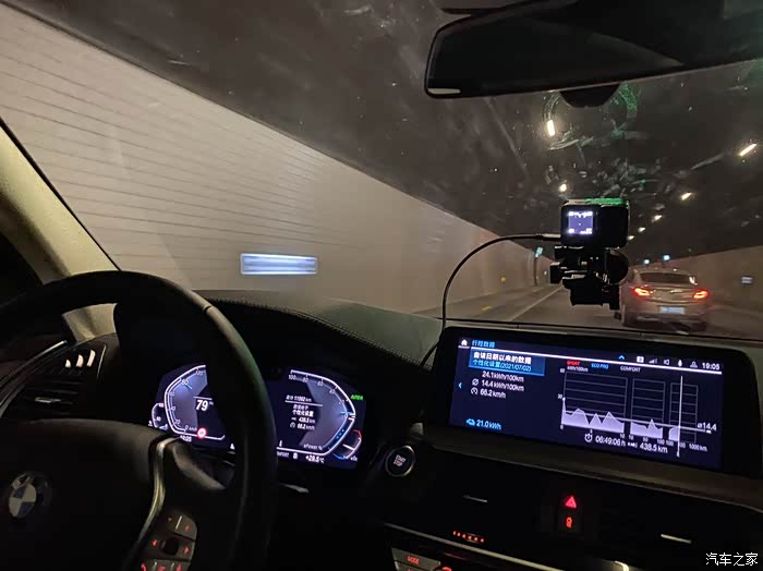

眼看着青田还有几十公里也快到了,400公里的WLTP数据已经突破了,而续航里程还在100多坚挺着,剩余电量还显示也还有20%左右,我们决定上高速,用高速行驶来消耗电量,然后在青田附近的休息区里耗尽它,可直至开过了青田抵达了桥头休息区,剩余里程还有接近60公里。这么多的剩余里程在休息区里转圈肯定不现实,那得陪它熬到什么时候去?
所以开始说解决里程焦虑的办法来自于了解,越了解这车信心就越膨胀,我们在休息区里做了个新的决定,决定继续前往下一个出口,等驶上了高速突然发现,这里离温州也不远嘛,海鲜的味道突然就超越了什么里程焦虑,去温州,吃海鲜,成为了已经持续测试接近9个小时的我们新的目标。

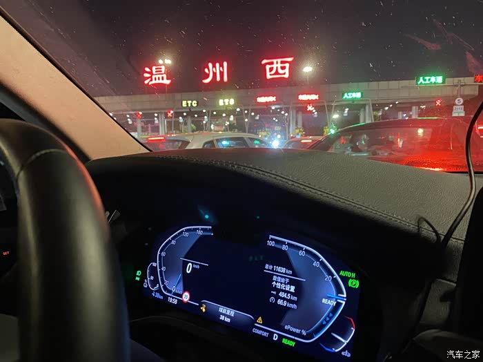

温州西最少堵掉了20公里的电
温州确实是个大城市,从温州西出口的堵车就能窥见一斑,开着还显示剩余38公里续航的iX3,我们排队20分钟进入了温州的繁杂和喧闹。

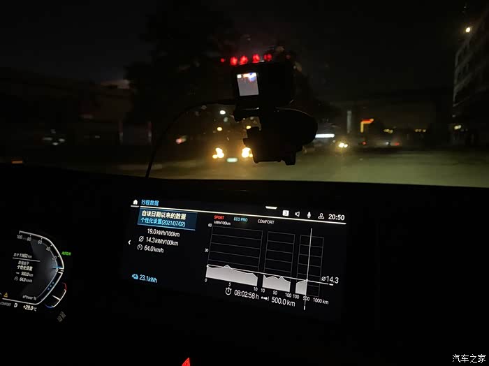

入夜的温州也不消停,路上车水马龙人行不息,走走停停,反复的起步,加速,刹车,红灯,堵车的足足熬了接近2个小时,转悠了不知道多少圈,iX3的剩余里程终于显示还剩15公里,车上的续航里程不足警告已经第三次响起,充电地图也反复弹出提示,我们开始觉得胜利在望。
毕竟测试还没有结束,想吃海鲜就得让iX3先趴下,于是我们找到了离出口不远的温州双屿站的特来电充电桩,以此为中心开始努力的消耗它的电量。
此时iX3的续航里程已经突破了官方提供的NEDC数据500公里,要知道NEDC可是一个把所有电器都关掉在实验室里把车放在台架上做出的几十公里测试计算数值,甚至都没有风阻,更别提我们这样的驾驶风格和空调温度了。
最后的路段中,我们决定使用ECO PRO模式,将空调设置为22度,并且在最后的阶段关闭了空调,这也是为了模拟最真实的使用场景,当你的车辆还剩最后一点电量时,你一定会和我们一样操作,忍受点燥热,使用最节能的模式,只为能开到充电站。

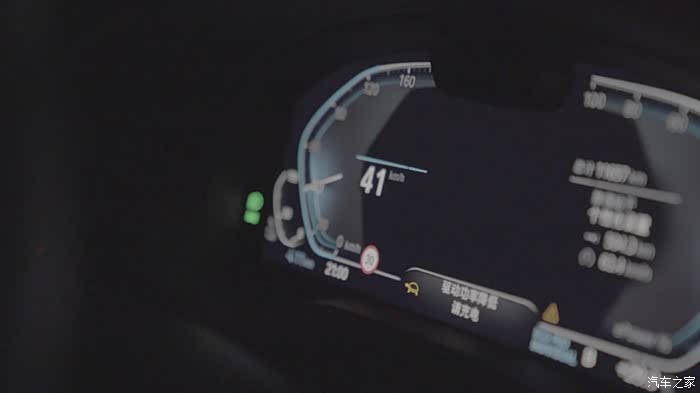

随着续航里程的下降到10公里,充电警告最后一次跳出,然后就始终提示电量较低,仪表上出现了一只看着还挺可爱的小乌龟,同时提示不能提供全部输出功率,这是在很贴心的帮助你努力熬到充电站的设计。
但是我并没有感觉到驾驶受到任何影响,在需要的时候加速还是可以很轻松的到达60公里以上,这在另一层面上也说明宝马在时刻的保持着基本的驾驶主动安全性,在需要加速躲避危险的时候还是可以做到基本的动力输出。

精疲力尽的我们终于迎来了续航里程完全到0的时刻,三个横杠表示着电量耗尽无法计算里程了,但车依然在继续的行驶,我们咬牙一次次的用赌徒心态驶过充电站而不进,因为我们的目标不是显示为0,而是iX3“到底”能跑多远,不趴窝不算完。

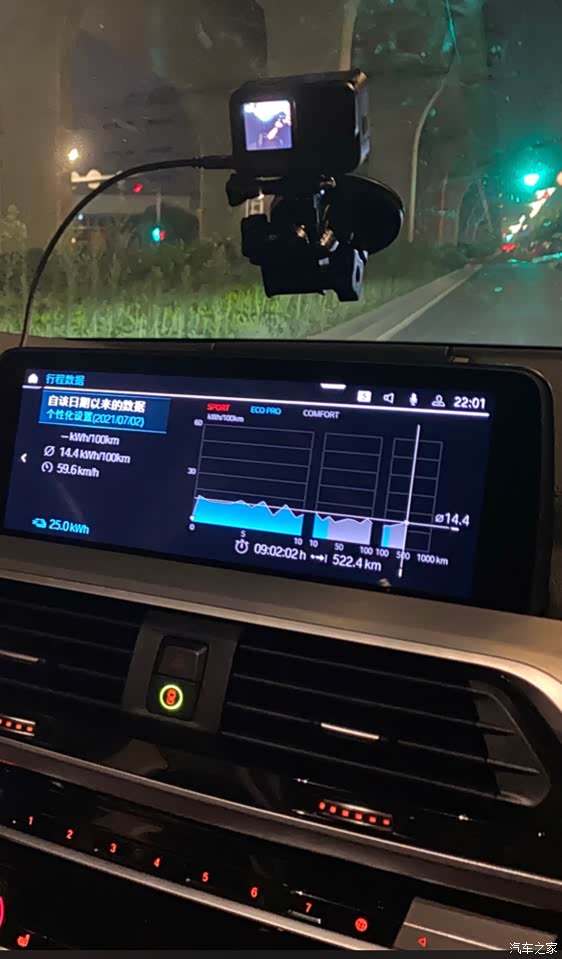

最终,油门踩到底也没有动力了,我们迎来了最终结果,iX3保持着滑行在离充电站200米的地方停止了,里程停止在了522.4公里这个令人我们感到有些激动的数字上,要知道这个数值几乎超过了以严苛著称的WLTP数值将近20%多,还是在我们这样有些任性的驾驶,完全随意的路段上完成的。

最终结果
iX3的电量终于被我们玩到底了,出发时的里程焦虑后来看就当笑话了,为也顺便弄清楚了BMW为什么80KW的电池只允许使用74KW了,因为在已经趴窝的状态下,车内的空调,照明,车外的大灯,双跳,屏幕显示,甚至行人识别,防追尾,车道偏离保护等等智能安全系统还在全部正常工作,维持了驾驶者相对受保护的安全状态。
