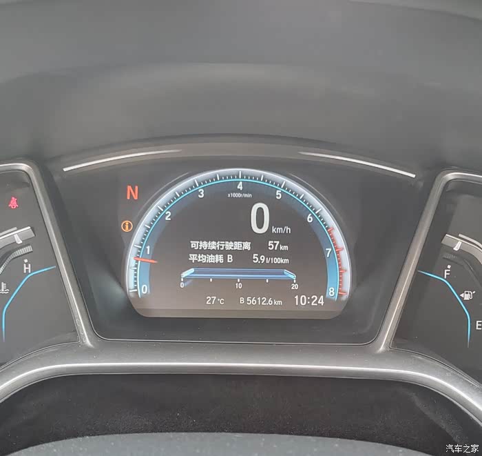

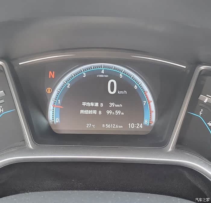

        大家好🙃,又到了换油时间😬,上一锅用的是太行普通版0W-20+三分之一瓶第三国际有机钼,时间从今年2月中到5月底共3个半月5612公里,完全没感觉到衰减,仍然可以继续用,但囤的油太多,为了尽快消耗库存,任何神油都5000换!
上次用的太行普通版0W-20 SP,3个半月5612公里,这款油实测各项指标不错,特别是蒸发损失很低,驾驶感受也很好,唯一的缺点是高温抗磨性能一般,所以我加了三分之一瓶第三国际有机钼,提高一下抗磨性能
我的路况很好,主要路程是北京的5环和高速,上下班来回80公里不怎么堵车,表显平均时速39,油耗5.9,驾驶风格均衡,习惯顶着限速跑,高速上偶尔地板油

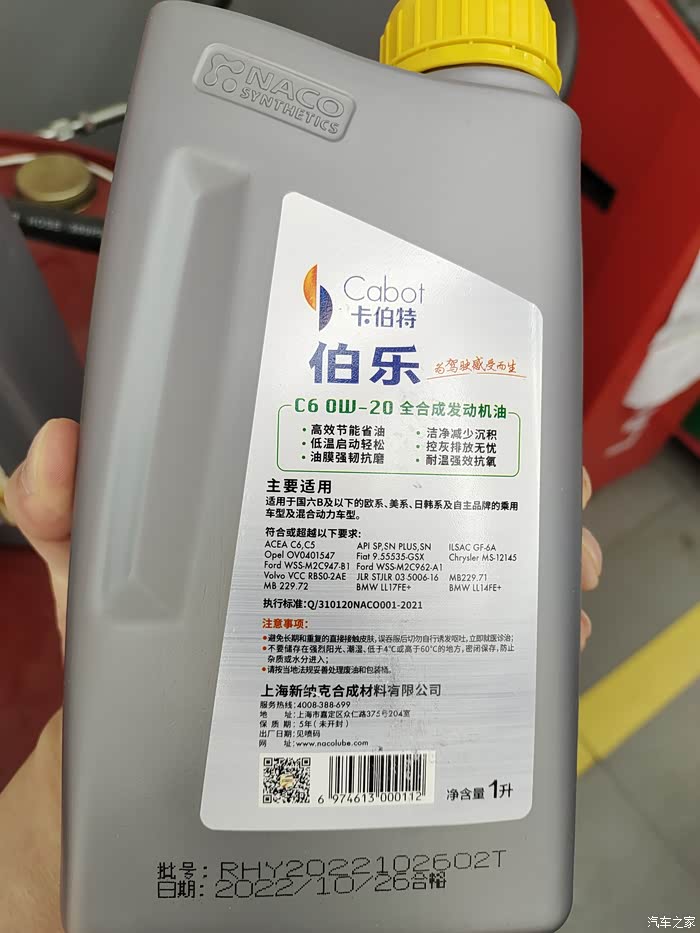

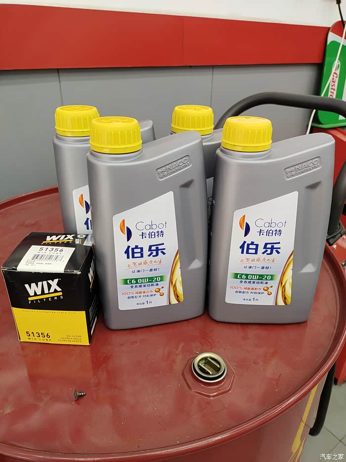

这次用的是纳克的全酯基机油,卡伯特伯乐0W-20,最新C6标准,酯类属于第五类基础油,特点是高温性能以及润滑性能好,极性强,可长期吸附在金属表面,启动一瞬间就可以起到润滑作用,是真正的未启动先保护
认证很多,详细检测数据论坛上搜索关键字“机油送检 纳克”就能看到

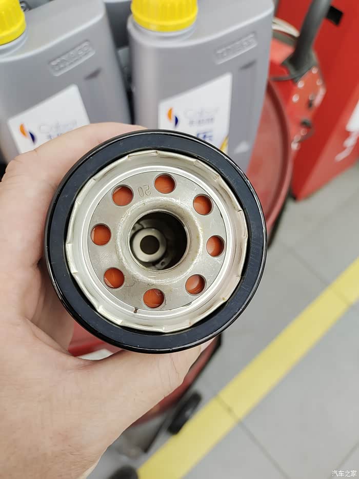

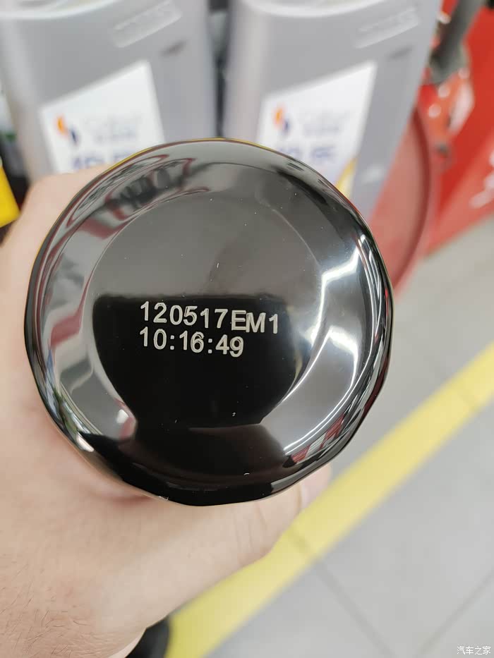

机滤用的是维克斯51356老版本,这是早期的版本,做工精细,硅胶止回阀,现在已经停产了,型号变为57356
17年产,不知道是5月12还是12月5日

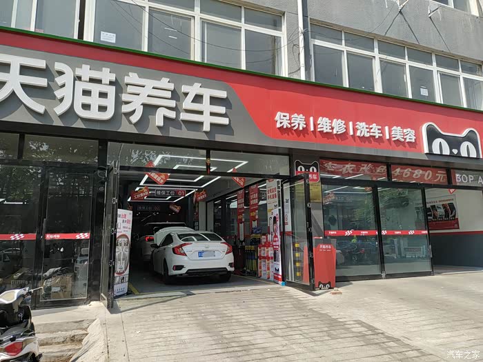

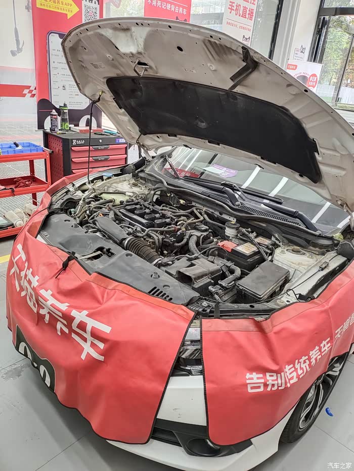

这次去的是天猫养车,工时费搞活动折后27,外加停车费2块,没有京车会便宜,主要是看看水平怎么样
准备换油

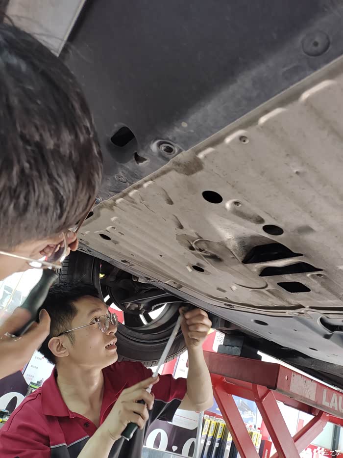

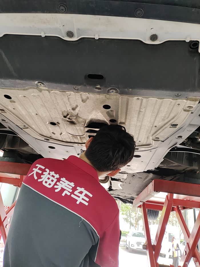

拆护板

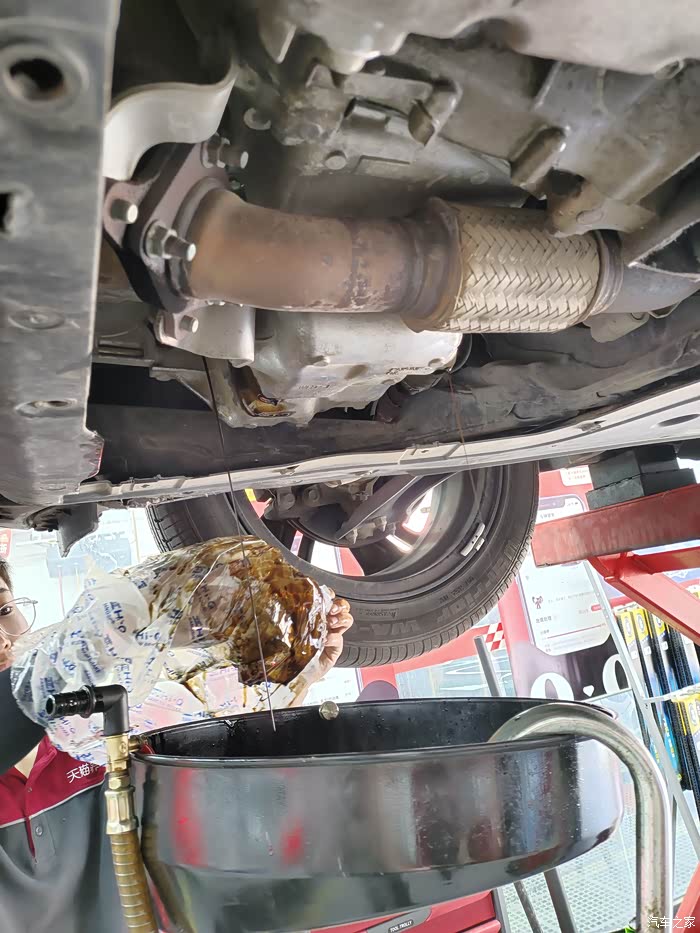

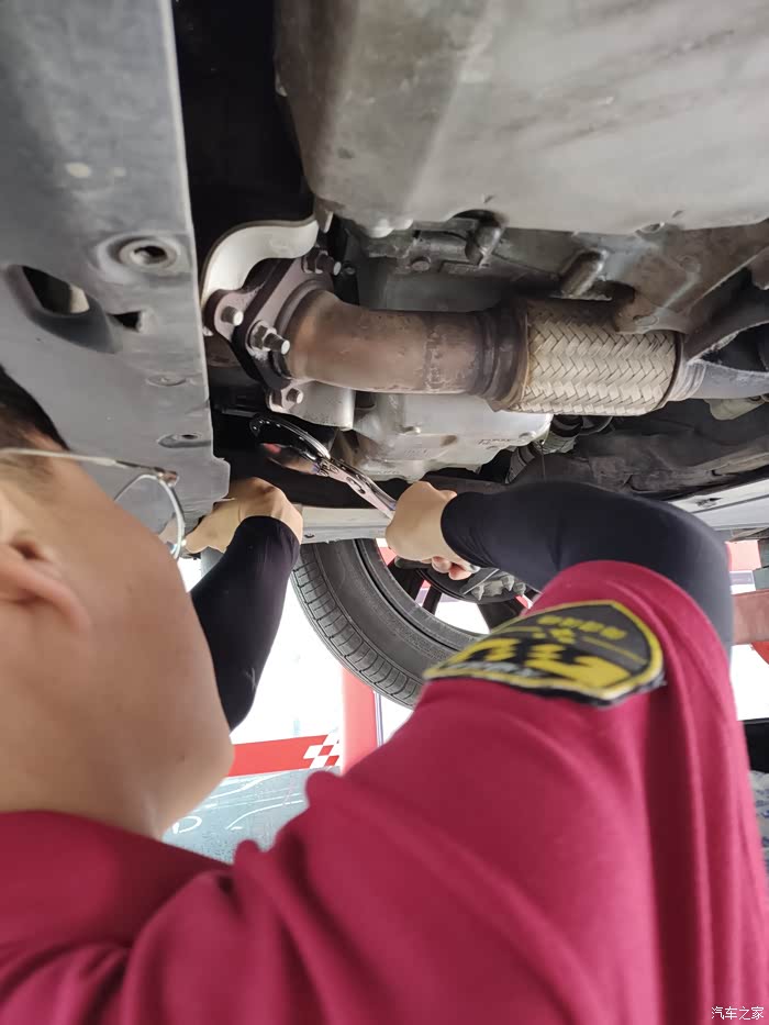

放油

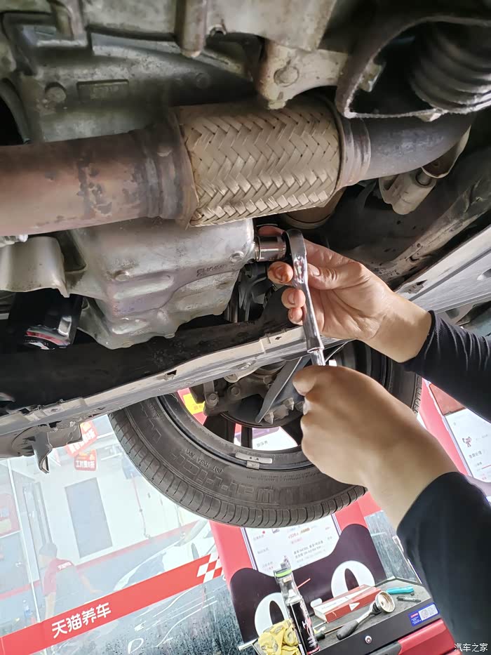

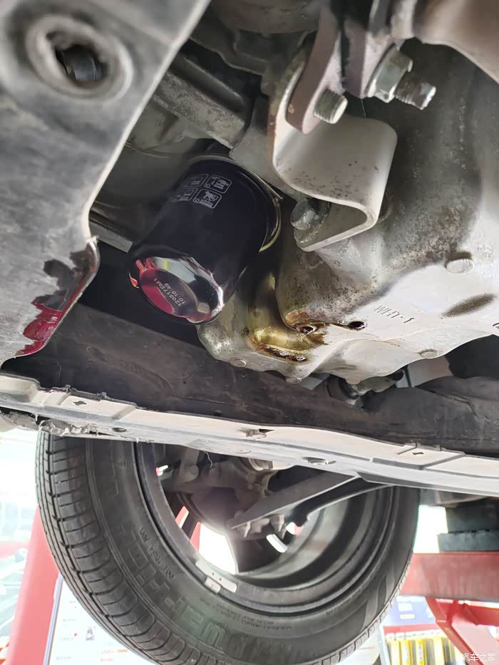

拆机滤

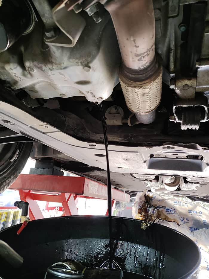

继续放油

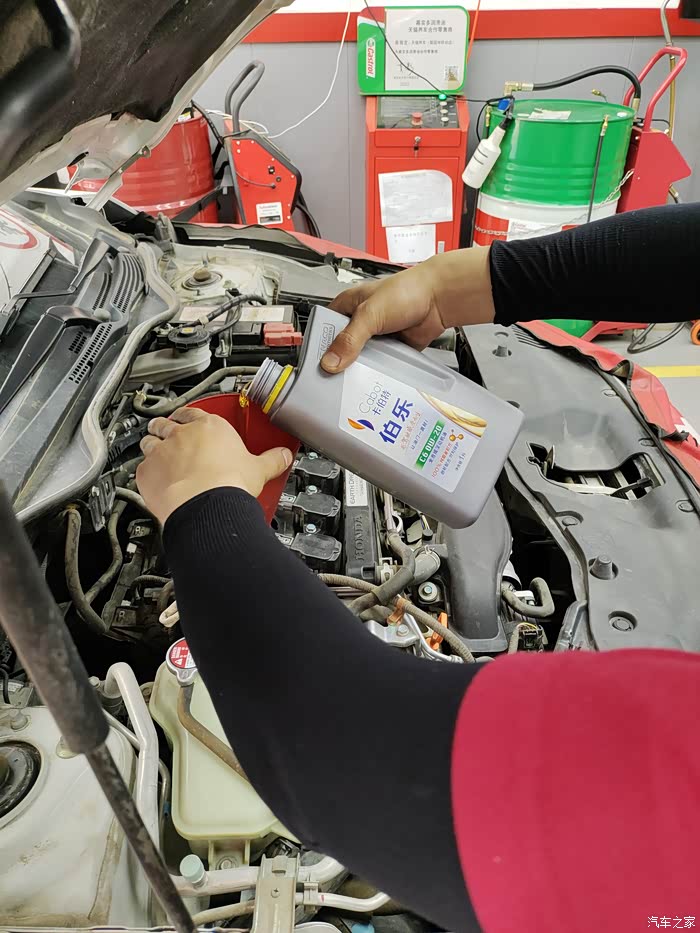

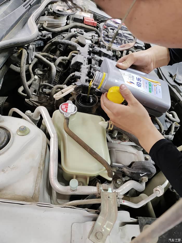

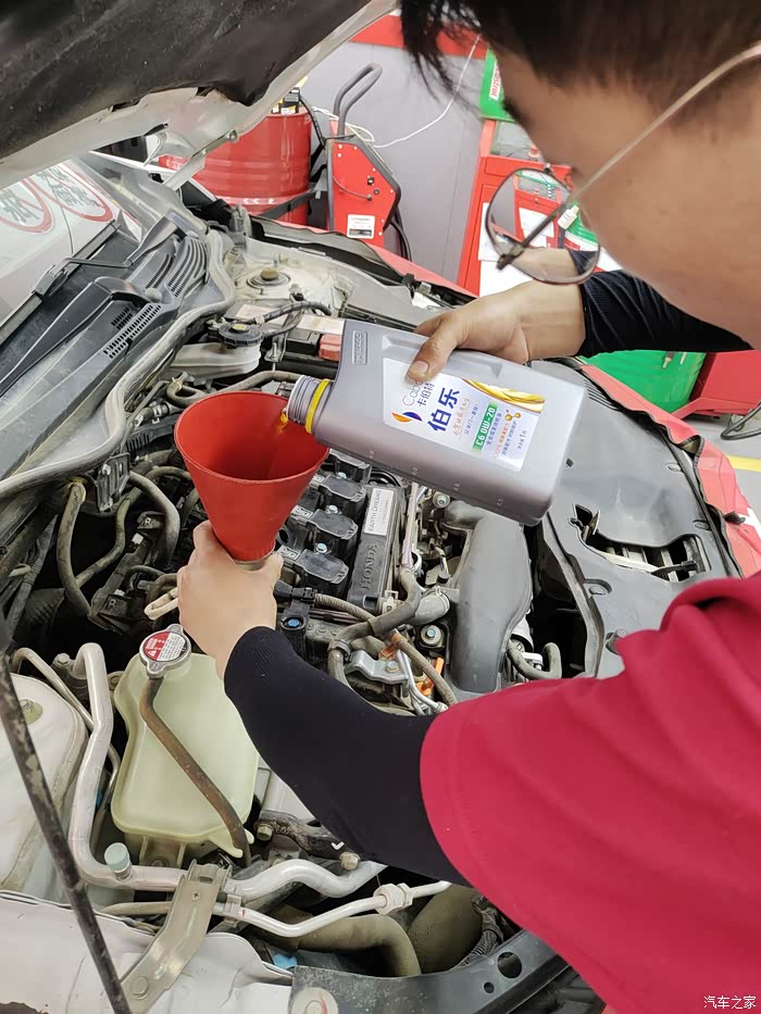

加注新机油
继续

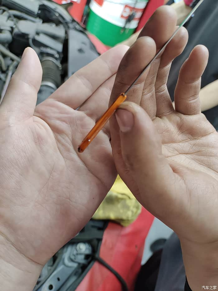

加完着车,机油不够,再补充一些
熄火后看了一下大概在上线位置,稍微多了一点,改天再观察一下
检查没有渗漏后安装护板

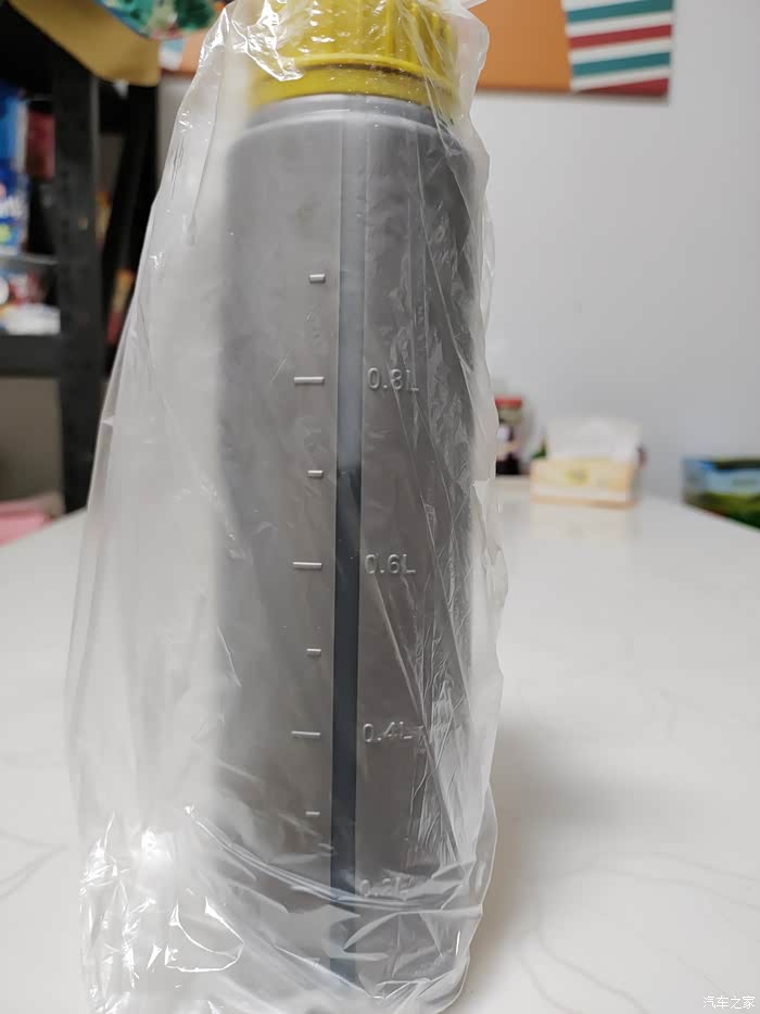

剩余710毫升,加了3.3升左右,偏多,这款发动机一般3.1-3.2就到中线了

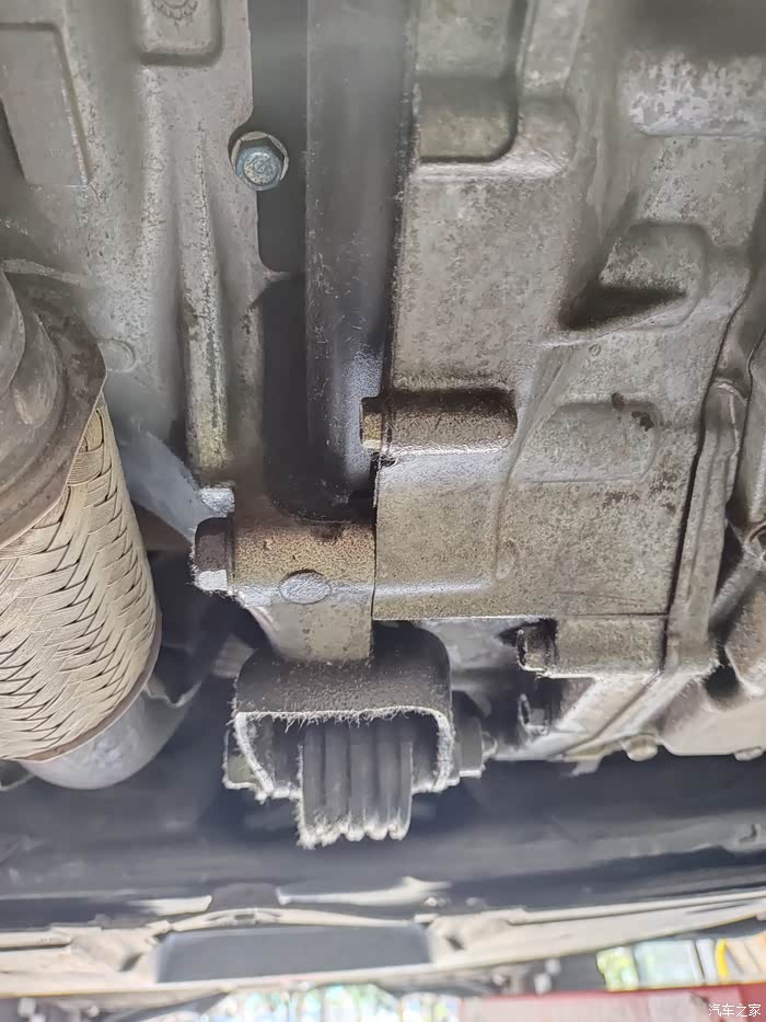

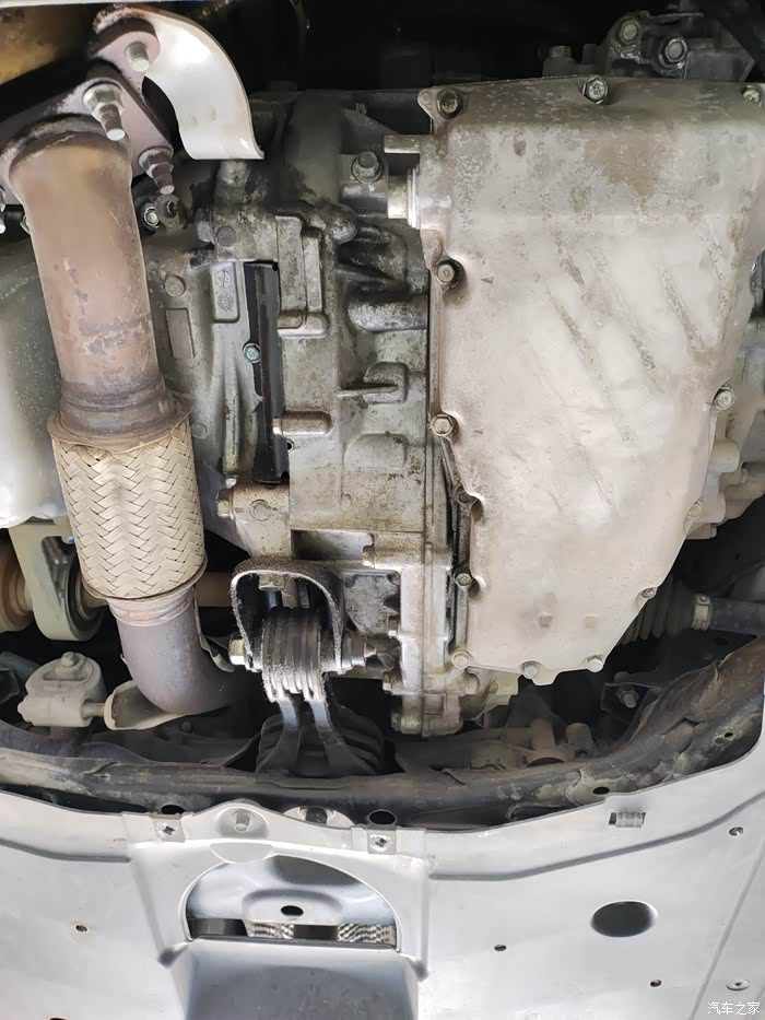

这款车的通病,变速箱和发动机连接处渗油,跟上次程度一样,没有加重,继续观察吧,维修需要抬变速箱和发动机换油封,4S搞一次小2000……
这种变速箱漏油的严重问题,应该召回才对🙄

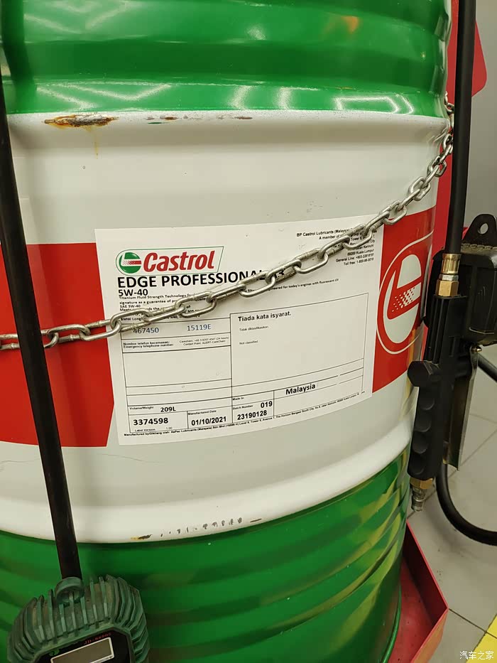

店里的大桶嘉实多5W-40
