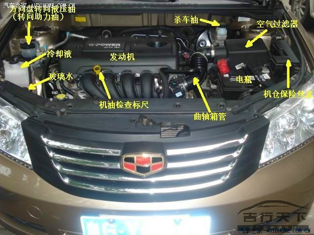

  我们出车前需要检查的内客一般有:油、水、电器等等,下面先看一下发动机舱的总体示意图。

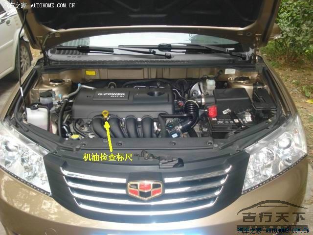

1、机油检查:(见下图2.3.4)
加机油量应该在标尺刻度的中间位置为佳,机油不允许低于下刻度,也不要高于上刻度。超高或偏低都会对发动机造成影响。检查机油目的:一是油量是否正常;二是检查机油的使用质量是否已经到更换期。一般可以看油的颜色来确定是否需要更换,新机油一般是淡黄色基本接近透明,随着车的使用时间延长机油颜色也会随之变深,一般油的颜色用到呈咖啡色时建议更换,结合行车里程在4000~5000公里左右更换,如果是使用全合成机油,行车里程在8000~10000公里左右更换,不要让机油用到呈黑色再更换。
2、方向盘转向液压油检查(转向助力油):
转向液压油它是通过转向液压泵相连提供给方向盘助力之用,如果车在正常使用时突然死火,而且感觉方向盘很重,那么说明转向液压油泵不工作而造成。转向液压油壶上面有标尺刻度,正常情况油量在最大值上刻度线和最小值下刻度线之间。(见下图5)
3、刹车油检查:(见下图6)
杀车油壶上面有标尺刻度,正常使用情况下杀车油不要低于下标尺线,正常应该在上标尺线和下标线的中间为合适。更换时间一般为2年一次。
二、水的检查

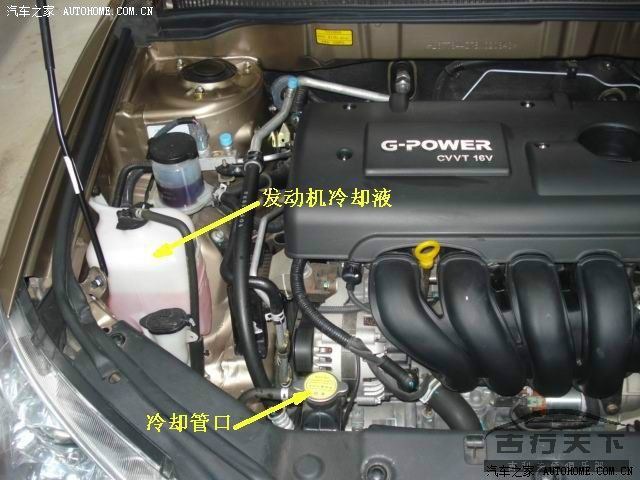

1、发动机冷却液检查:(见下图7)
冷却液壶上面有正常使用刻度,正常情况冷却液加在最大值上刻度线和最小值下刻度线之间。当冷却液底于最小值下刻度线时,仪表盘水温警报灯会点亮报警,显示发动机水温过高,必须马上补充冷却液。注意:一是补充冷却液时一定要注意,必须等发动机冷却后,先从冷却管(见下图8)
加满之后再往冷却液壶里加到标准刻度,如果你直接先从壶里加的话看了是加到正常刻度量,但实际是没有加够,这样是加不满的。二是要注意冷车和热车时冷却液壳的刻度是不一样的,一般我们说的正常刻度是冷车时的标准刻度量,当热车时却液检的刻度量会相对升高,也就是我们经常会停车检查发现冷却液会溢出壶的外面就是这个原因。

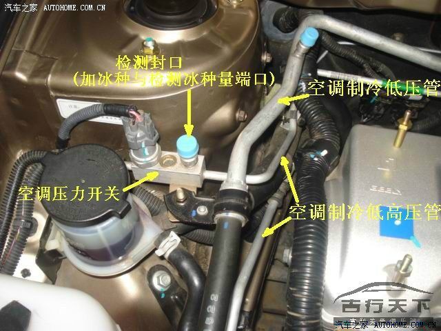

1、空调检查:(见下图10)
空调电机在发动机的左下方,上面2条白管是空调管,上面一条大的是空调低压管,下面小的是空调高压管,管的左边是空调压力开关和检测封口 (需要加冰种时就是这个封口)。(见下图11)

3、电瓶检查:(见下图13)新款已经不是这种电瓶了
电瓶左边有红色绝缘胶套这边为正极,右边为负极。电瓶面上有个显示孔,绿色表示正常、红色说明亏电、黑色说明已经损坏。

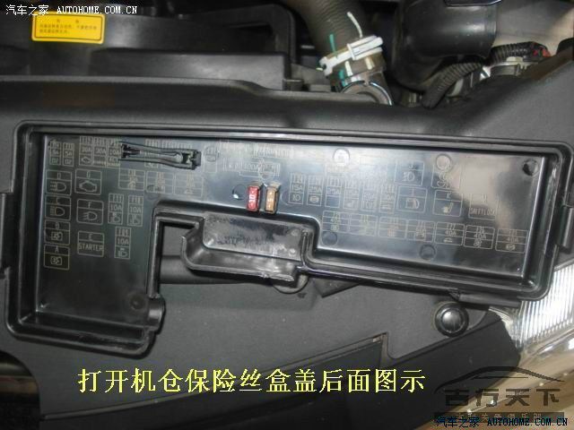

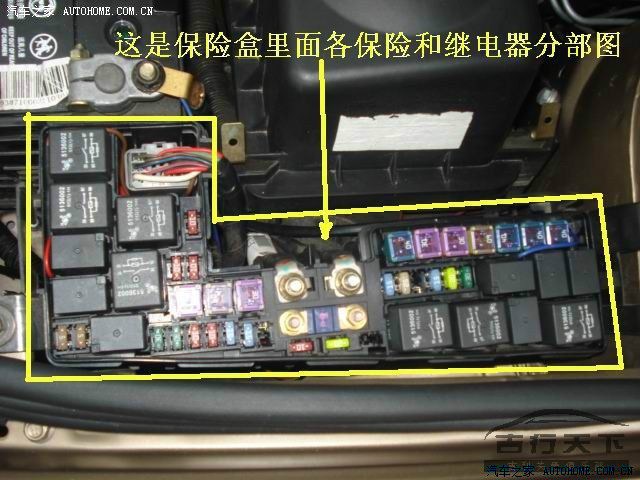

4、机舱和室内保险丝盒检查:(见下图14.15.16.16A.16B)
当你检查打开保险丝盒盖板后,在盖板背面一般会付有各保险丝所对应的位置图,在使用说明书中201~202页中是发动机舱保险丝盒说明,203页是室内仪表板保险丝盒的说明。从保险丝盒的位置图中即可查找到你所要检查的保险丝和继电器。因此,在行车用车过程中,适当备一些常用的保险丝并熟悉各保险丝的功能作用是很有必要的,以备应急。

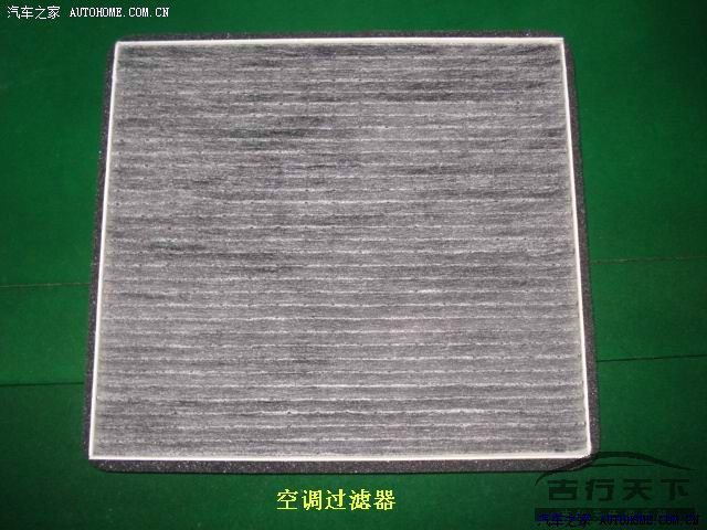

9、空调过滤器的检查:(见下图31)
空调过滤器在负驾座位前面,根据实际情况如果出现空调制冷不好时进行检查,建议最少每一年检查一次。拆装方法很简单,在此不再说明。
