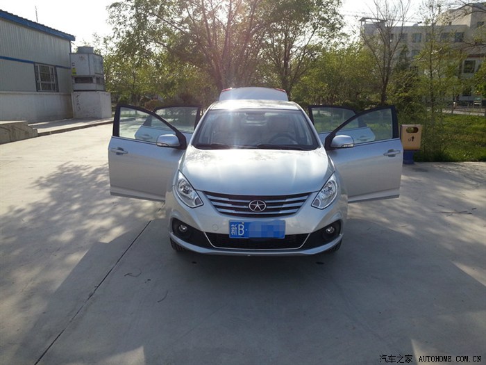

这地方是我哥们的学校,今天他值班,我混进来顺便洗个车,关键是人少。45度证件照

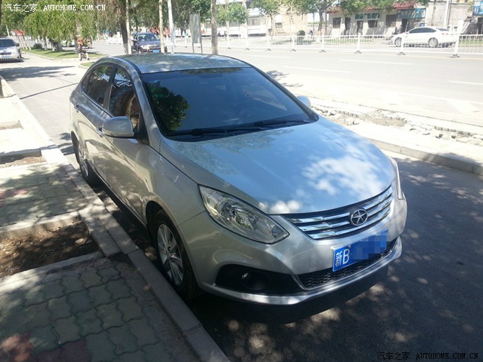

正面照

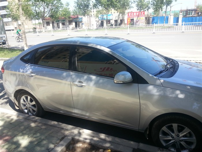

侧面照,还不错吧,有流线型

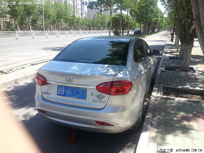

屁股就是有点窄了
后45度

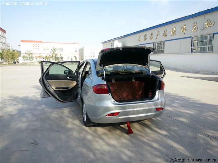

后面看大棚展翅,后备箱是不是小了,因为改气了,其实这样也完全够用,我平时不常拉东西。后备箱垫是网上淘的,质量还是不错的。

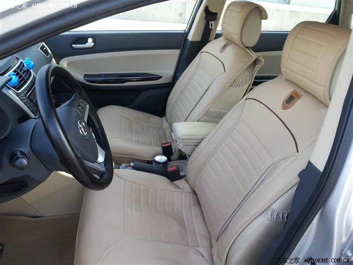

前座全景。没放地板胶买的大包围脚垫,比较贴合。坐垫和扶手箱都是网上淘的,用起来都不错。

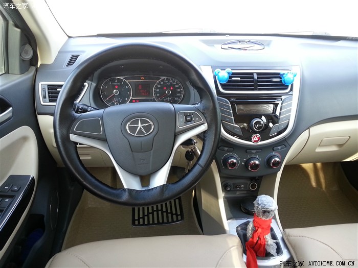

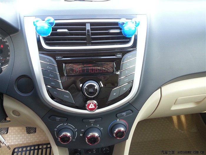

中控。档把上套的是塑料,没舍得取。方向盘套是我花了2小时缝的,结果缝的很失败,准备哪天把它拆了换个成型的方向盘套。

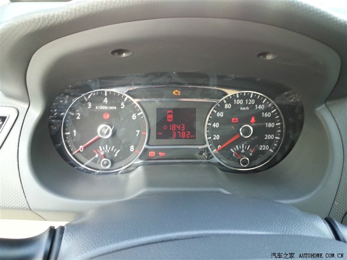

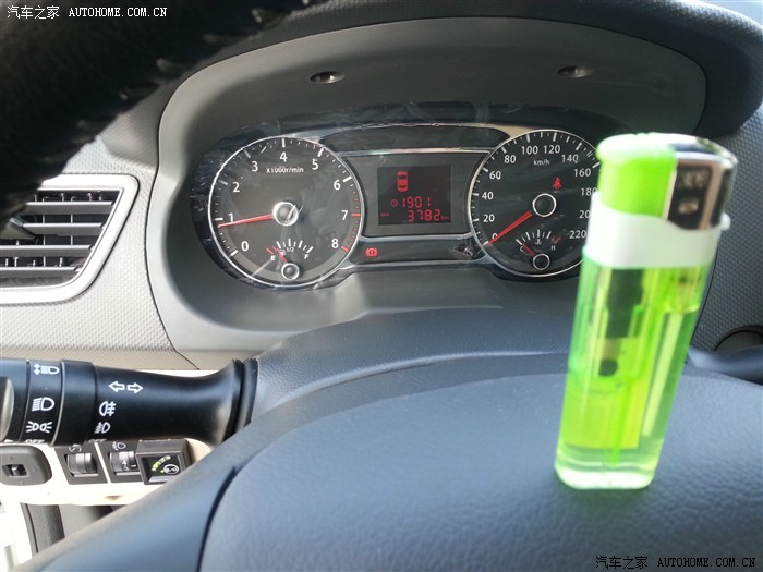

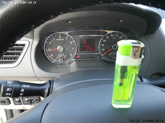

已经跑了3782公里。
CD几乎没用过,u盘也很少用,基本都是听收音机,因为里面的歌不重复。

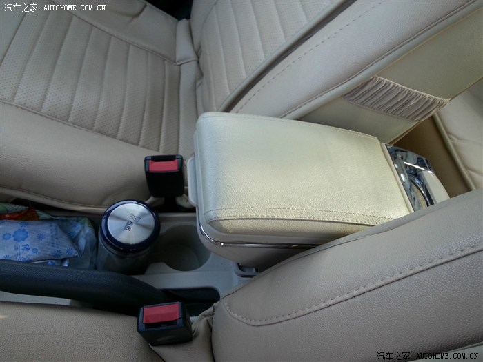

扶手箱空间也还可以。

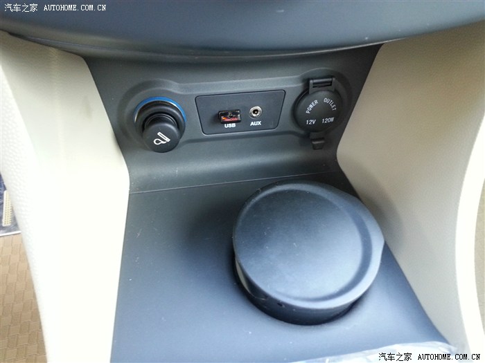

中间是我买的U盘,真的很小,买回来掉地下找了半天才找到。一个点烟器一个备用电源还是很厚道的,烟灰缸已经让我拿来装零钱用了。
扶手箱直接插上就可以了,不用上螺丝,开车时胳膊放上面还是比较舒适的。

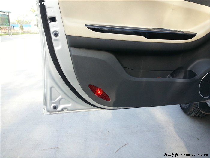

这个灯的设计还是不错的,提高安全性。

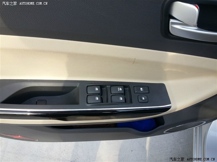

主驾玻璃一键降,没有一键升。后窗玻璃只能降一半。

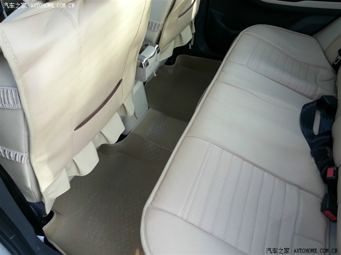

后排的空间还是不错滴。

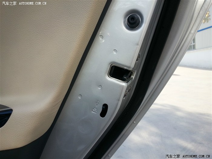

有童锁功能。刚买回来时朋友坐后座死活开不开门,说我怎么买的车有问题,后来仔细看了说明书才明白要扳到上面才能从里面开门。

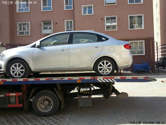

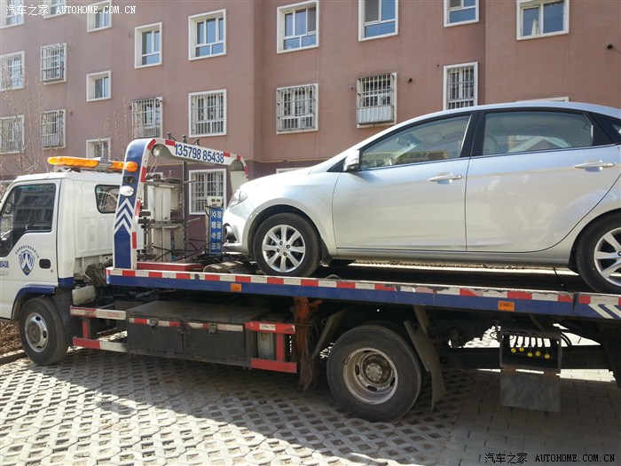

    我是在一家比较大的店改的气,朋友介绍的,殊不知大店也有出错的时候。前几天的某天,发动后仪表盘的方向盘助力故障灯、ABS灯亮,打方向没助力,方向非常重,然后果断给4S店打电话,4S表示从没遇到过此问题,当时已经下午了,第二天4S店派救援车把我的车从我家拖到4S店,85公里啊。到4S后售后经理很重视,派人开始检查,足足检查了2小时没检查出原因,最后技术总监出马,不出5分钟,结果出来了,保险盒里的一个螺丝松了,导致发电机发的电到不了方向盘助力电动机及ABS泵。。。。。。我说我能骂人么!!!敢情就一个螺丝松了!!!4S店那个售后经理愁坏了,说你这个不是我们造成的,是改气的时候有人把这个卸松了,拖车费得我出,靠,我哪知道是不是改气的卸松的!当然,最后这个事情还是解决了。奉劝大家,改气一定要把所有螺丝上好啊!上图

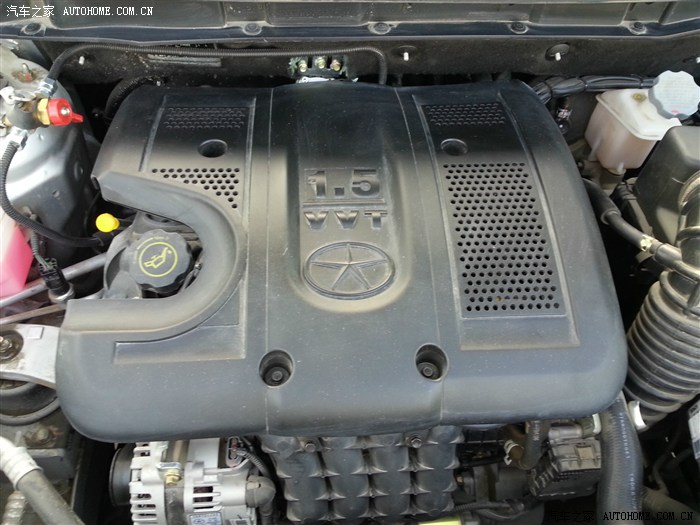

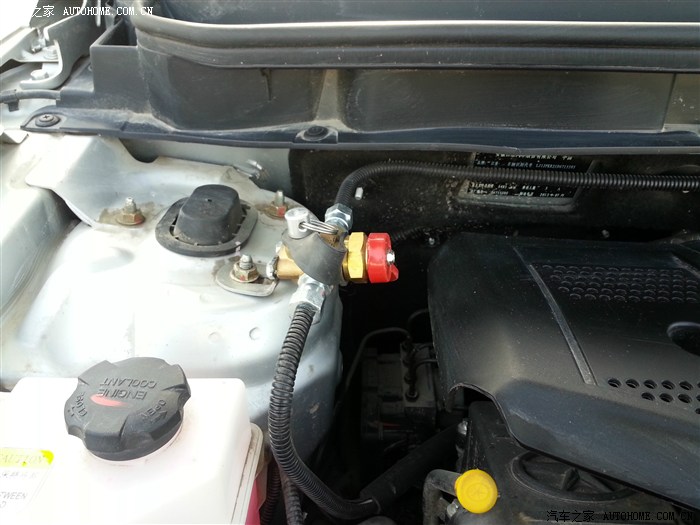

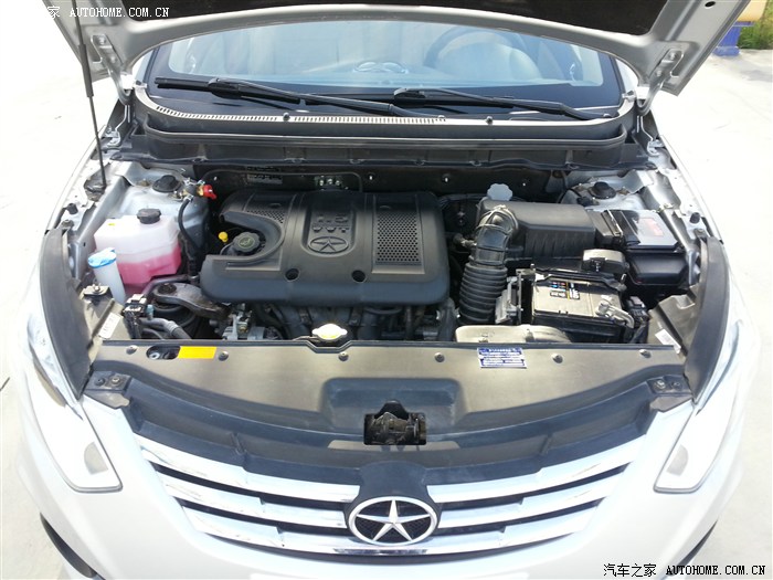

发动机全景。左上角红色那个就是加气阀。
加气阀近景。

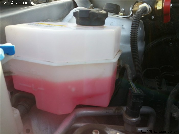

防冻液。改完气后得补充点防冻液
加玻璃水的

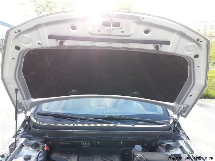

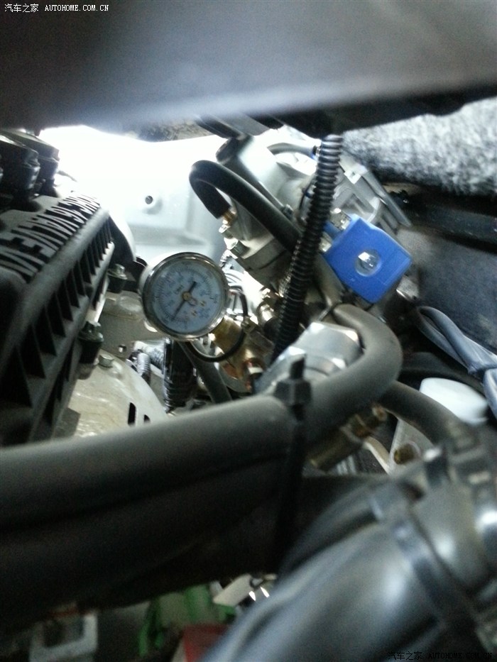

发动机,减压阀被发动机盖子挡住了
减压阀,手机伸进去照的

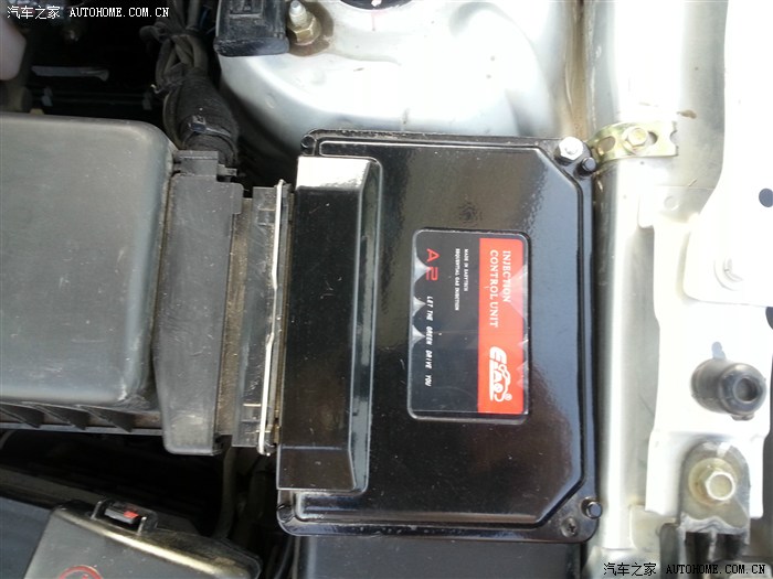

改气电脑版
电脑调气用的插口

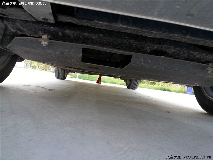

网上淘的发动机护板

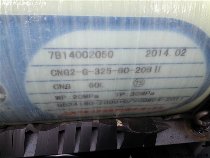

由于新疆这边改气审的严,必须按照车整备质量改气罐大小(不超过整备质量的百分之5),用的是60罐,国产的。

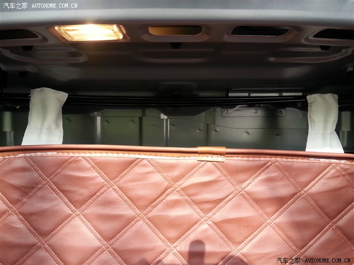

改气后后备箱垫没法放,让老妈缝了俩袋子挂到上面的拉杆上,方便还美观。

上拖车准备拖走。
从这张可以看出改气后,后屁股有点塌下去了。

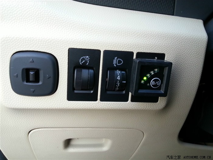

气转换开关

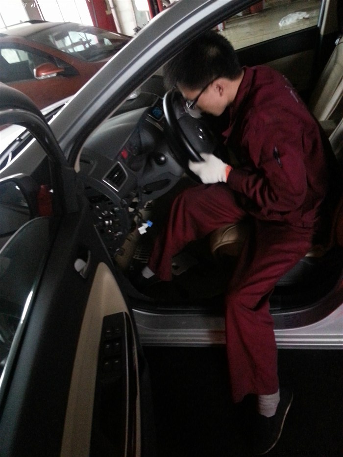

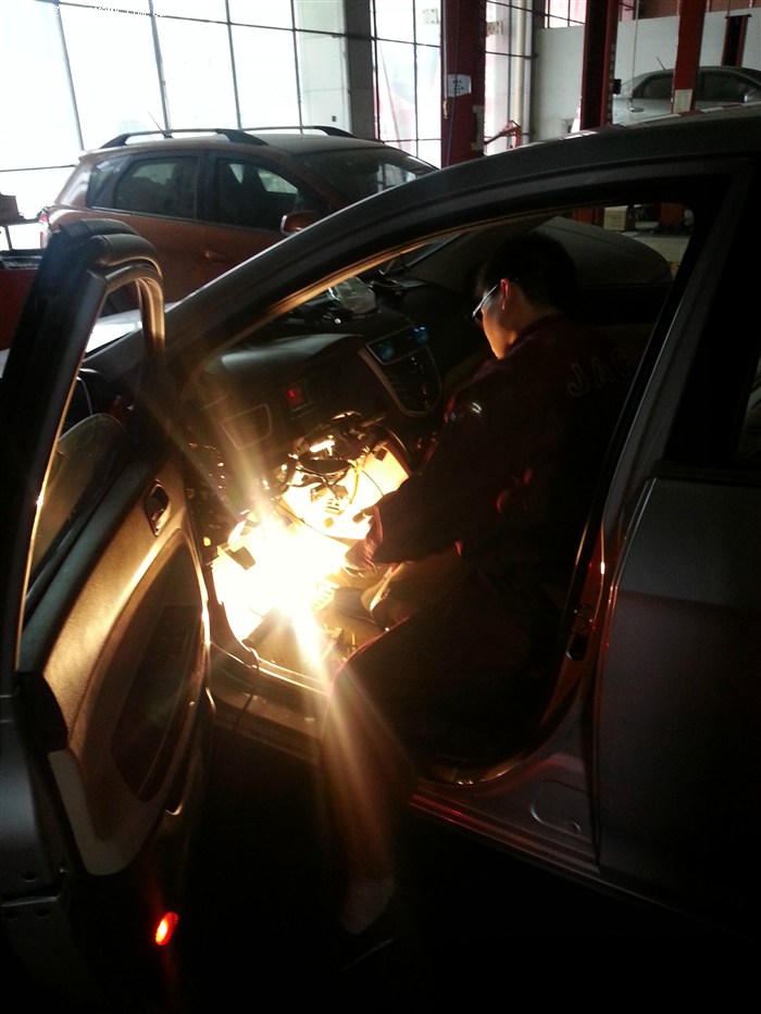

首保换方向管柱。换了油泵没照片。
已经拆开了,换了管柱后异响没了。

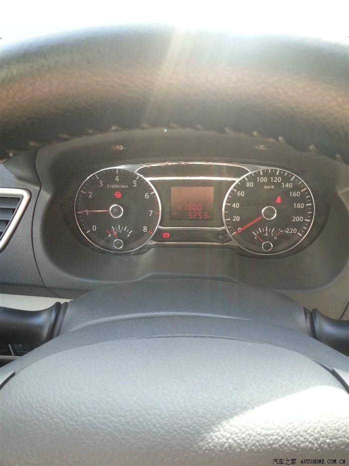

这张是烧油时怠速。
这张是烧气时的怠速,可以看到没有故障灯亮。

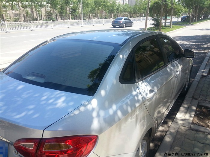

       车膜贴完了有段时间了,一直都没有更新作业。膜是某宝上淘的,当时看中它的性价比加上客服说不满意可以退款就买了,贴膜的时候有事,也没拍上贴膜的过程,就上几张贴好以后的全车图吧,膜用一段时间了,还是不错的。视线没影响,隐蔽性也有了保证。隔热什么的,也很好。物超所值吧!
这个算不算广告。。。。
下面就是贴好的↓↓↓↓↓↓↓
怎么样,隐蔽性不错吧,总之我是大爱

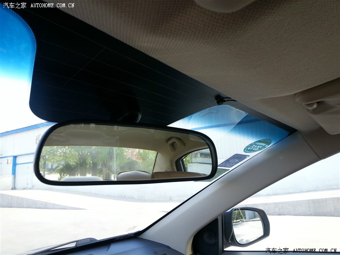

从内往外看↓↓↓
车里看外面的景物还是很清晰的,晚上视线也不错

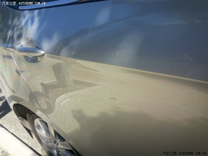

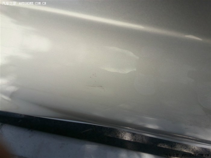

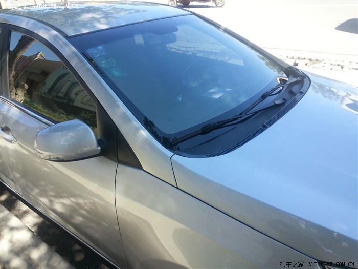

估计是被别人开车门时刮的,谁有好的办法修复
