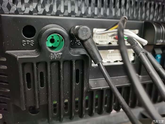

2月25日,去石河子的一个水库玩,到地方后,停车玩了一阵,准备回家时,启动车后发现不显示档位了,同时故障灯亮,挂d档升档特别慢,而且即便转速三千多转,速度还是不超过四十,熄火再启动,还是这样,无奈打电话咨询懂车的人,初步分析了两个原因,档位开关坏或者变速箱故障,建议尽快就近维修!
当时离玛纳斯还有将近三十公里,只能以三十五左右的速度往回开,中途等红灯的时候,重新启动了几次,偶尔显示一次R档,其他档位还是不显示,间歇性的速度可以到50左右,勉强开回熟悉的一个修理厂,小哥简单试了一下,建议看一哈刹车灯,拆开更换刹车灯灯泡后故障消除,灯泡加手工费共计50元!判断故障原因可能是电路!
