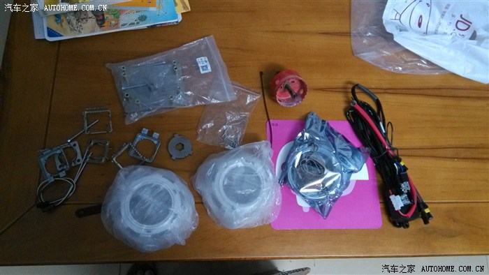

第一步,买材料。

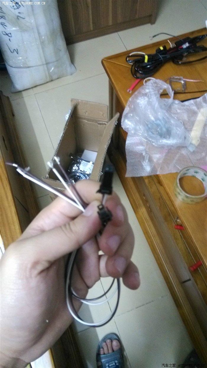

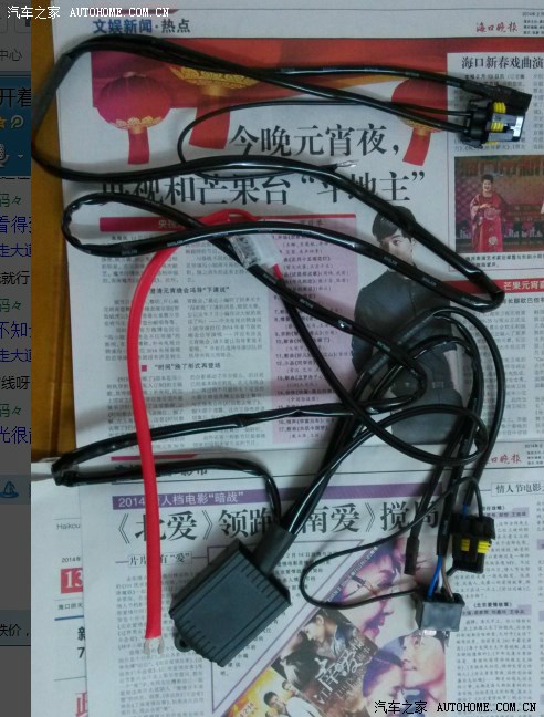

1、装饰罩、线组、Q5后座、变光线、定位模具、螺丝等。
线组,有黄色圈圈的是线组电源线接安定器电源的,红色线的是线组接车子正极的,报纸上”元宵夜“”宵“字下方的那个黑色线有个白色U型铁的是接铁线。

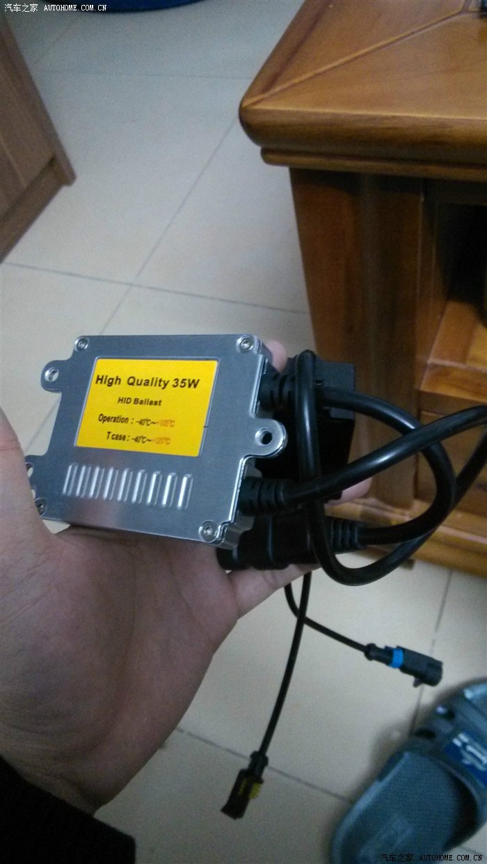

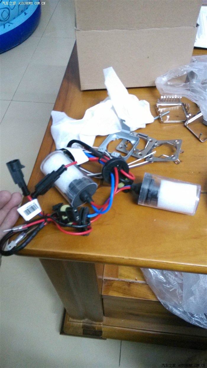

2、海蓝星安定器 35W。

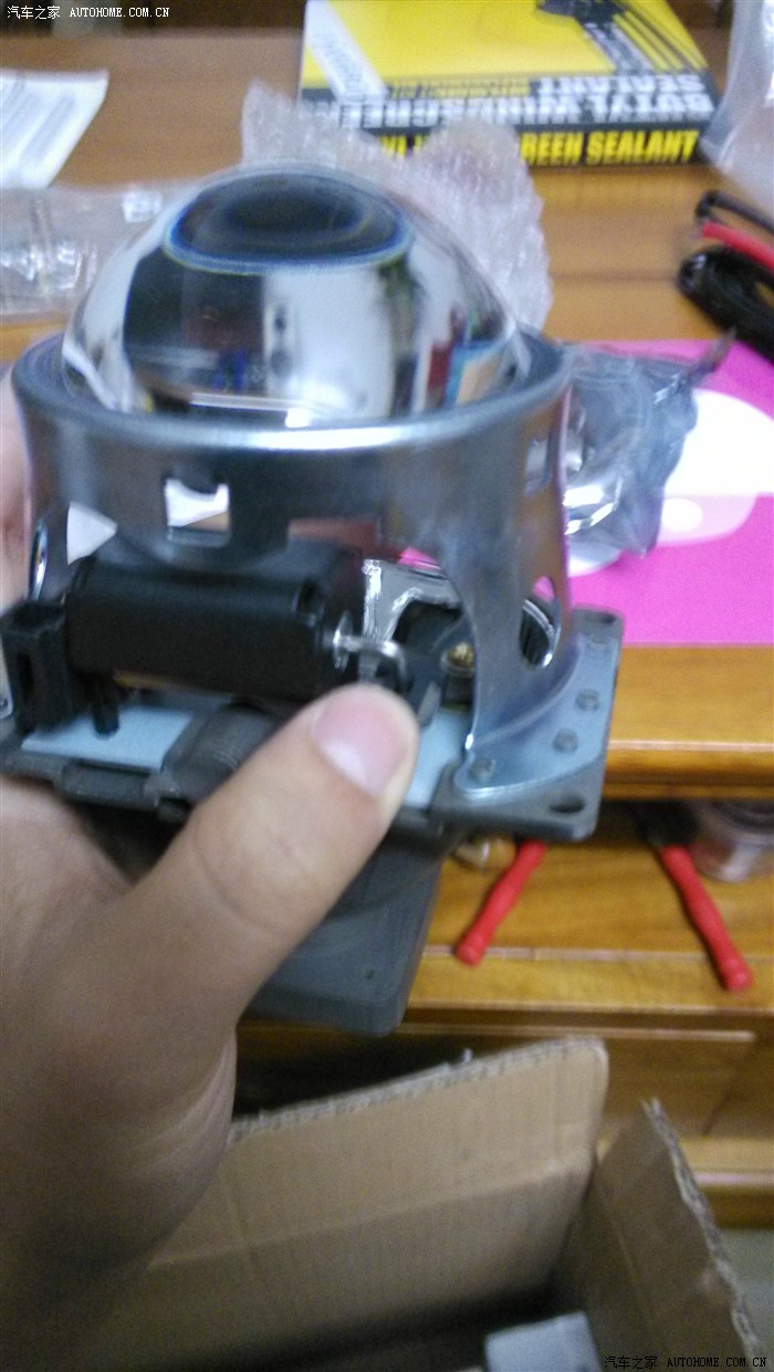

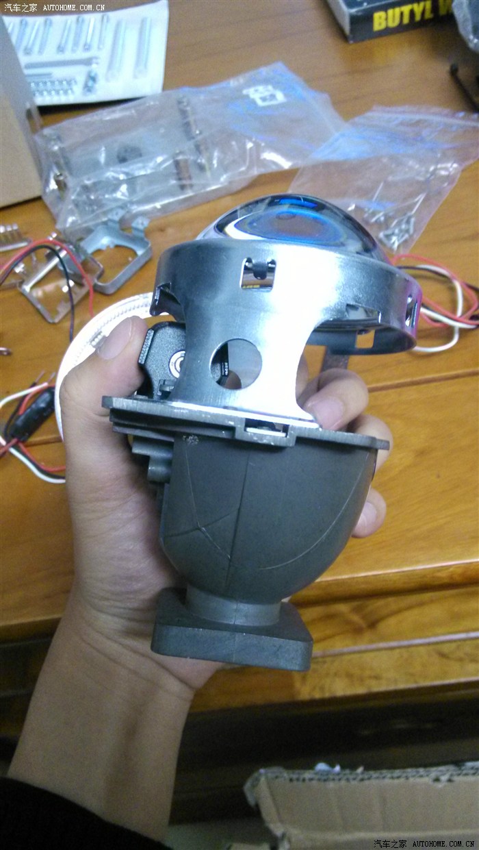

3、Q5透镜
4、海蓝星球泡,氙气灯。35W
大家看,这变光线的的那一头还是破线接的

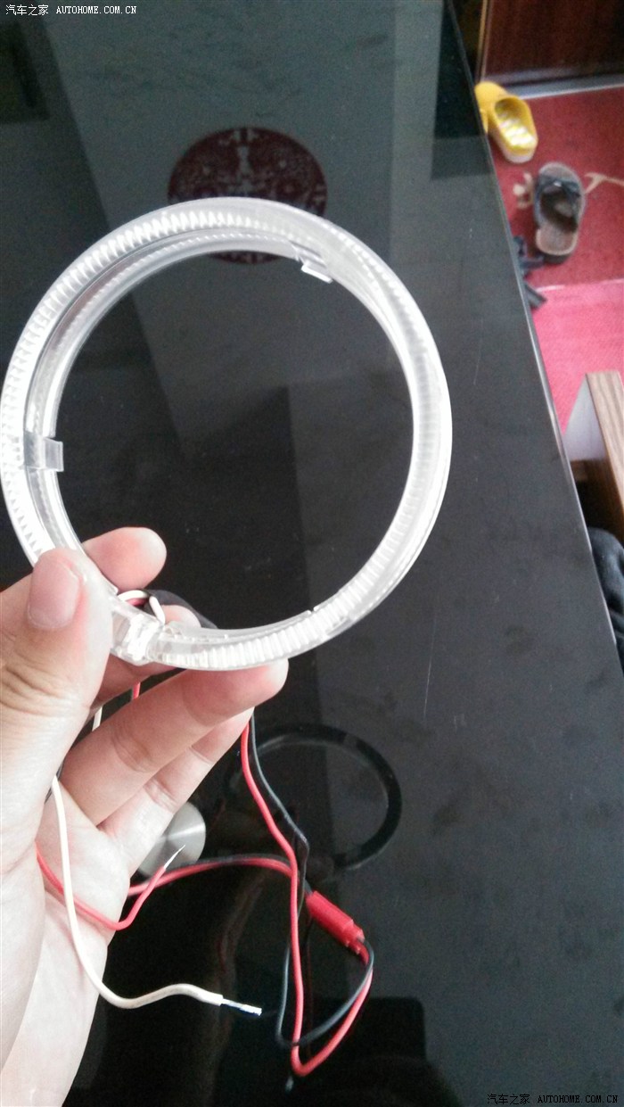

5、天使眼(也没有专门插头,也要破线接!!其中红色黑色对应小灯插头,白色插到线组电源线正极里)
5、自己买的工具,电钻机
6、自己买的工具,热风枪。(东西不好买,跑了半个海口)

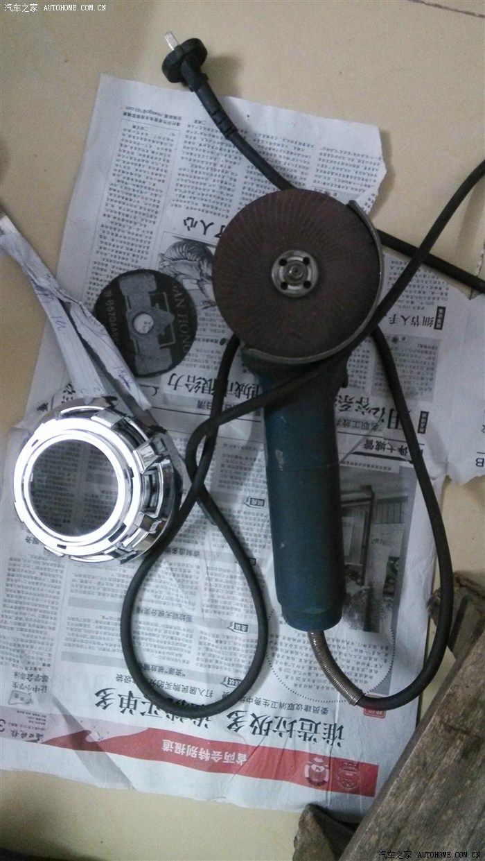

7、自己借的工具,切割机,切装饰罩用(无良卖家发我的不是天语钻用的,是仿卡宴的,太大,放不进去,需要切割,别想着用锯子就能手动锯掉,很硬的,必须切割机)。(东西不好买,不好借,跑了半个海口)

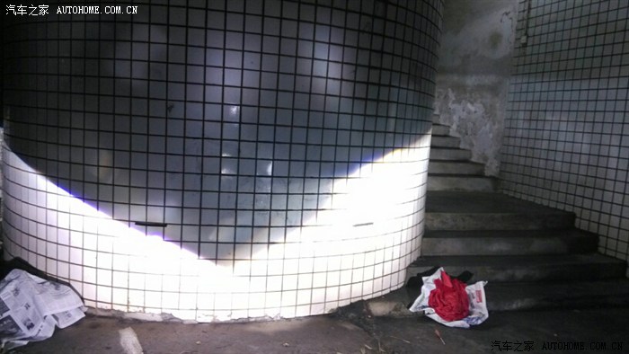

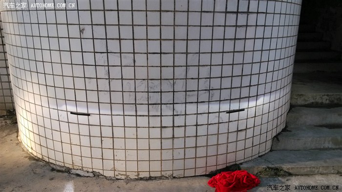

拆车前,离墙7米远,用原车近光灯射到墙上,然后用电工胶在墙上做好标记(我的图上可以看到两条黑黑的电工胶啊,方便你安好透镜后调光)
由于原车灯照墙没拍照,就用这张调透镜灯光时的照片说明。

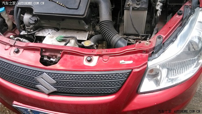

1、打开车前发动机盖子

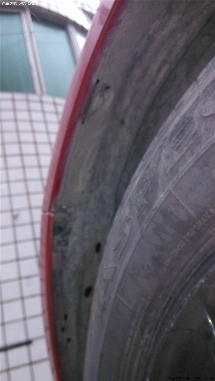

用10MM套筒拧掉横梁上4个螺丝,没有套筒可以用随车工具里的扳手,关于怎么拆保险杠,大家可以看君未老的帖子

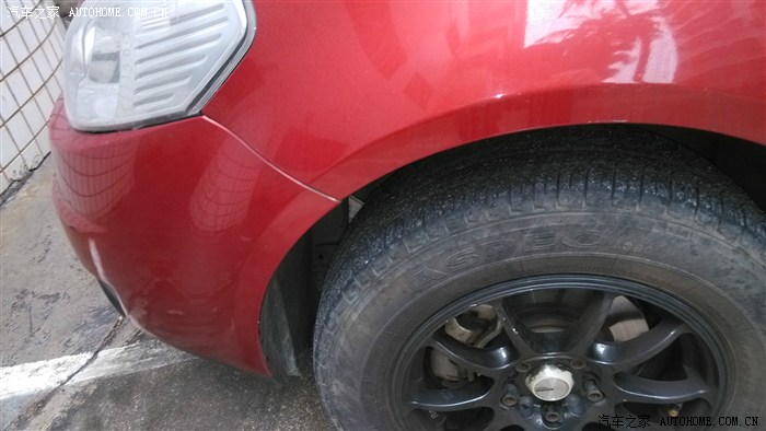

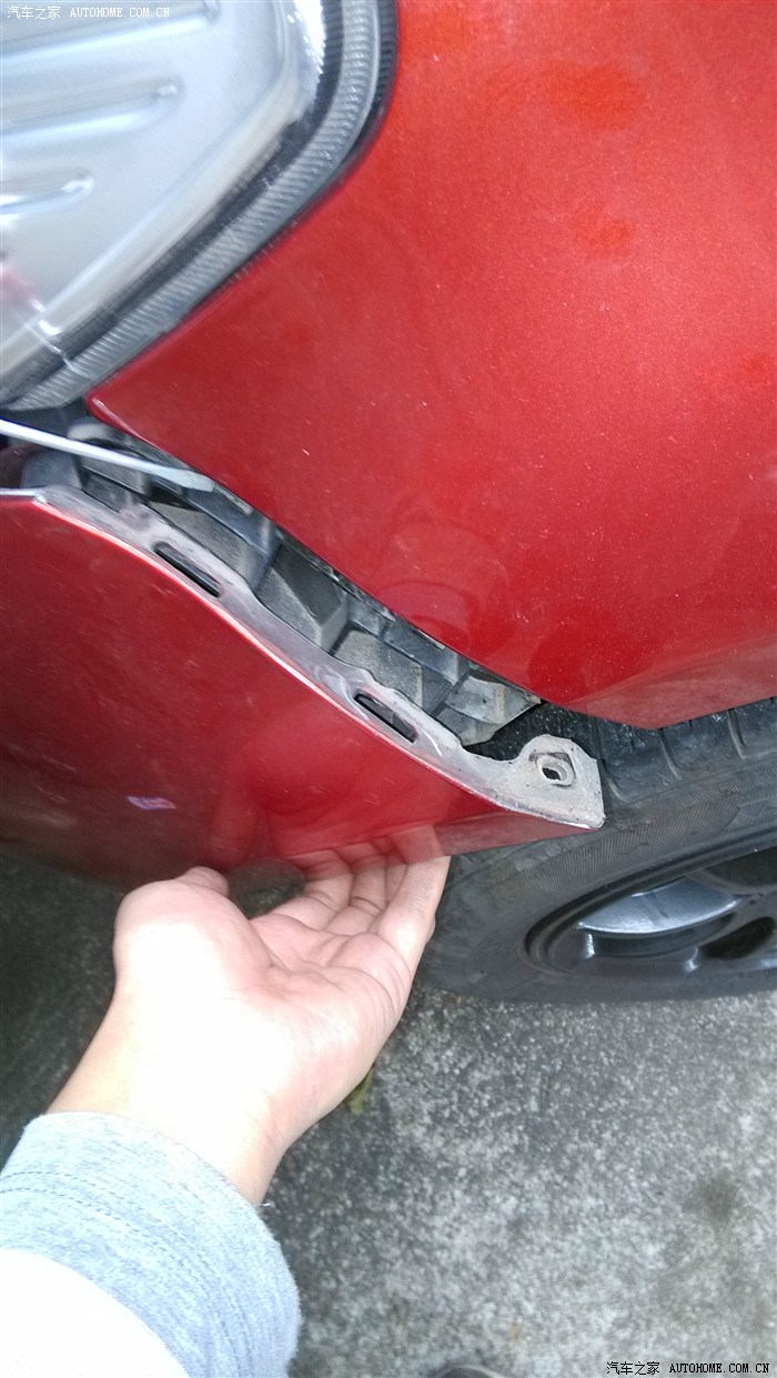

车前轮斜上方有一个十字螺丝,拧掉,还有一个卡扣,翘掉。两个点在图中间位置,沿着弧线的地方看。

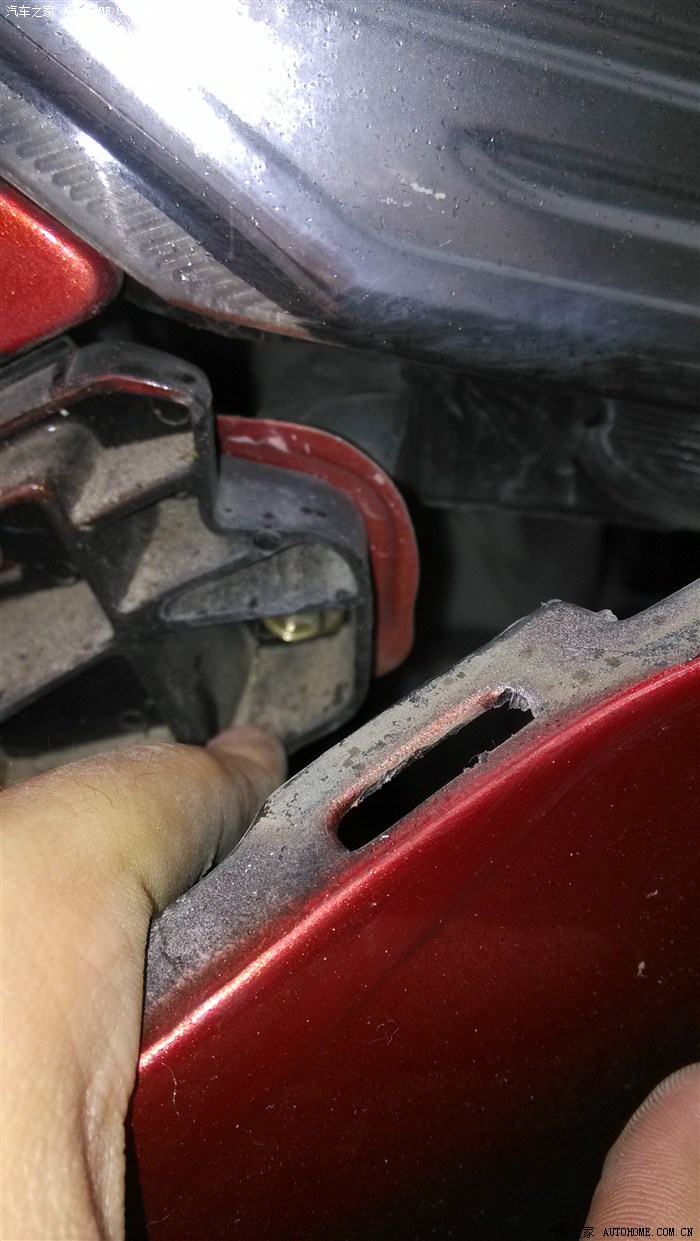

然后用力拉侧板,这里有两个暗扣,用力拉才可以拉出来,担心损坏的朋友可以一边拉一边用十字螺丝笔按下暗扣方便其脱扣
下图暗扣上方有个铜色螺丝,拆了它才能下灯碗。

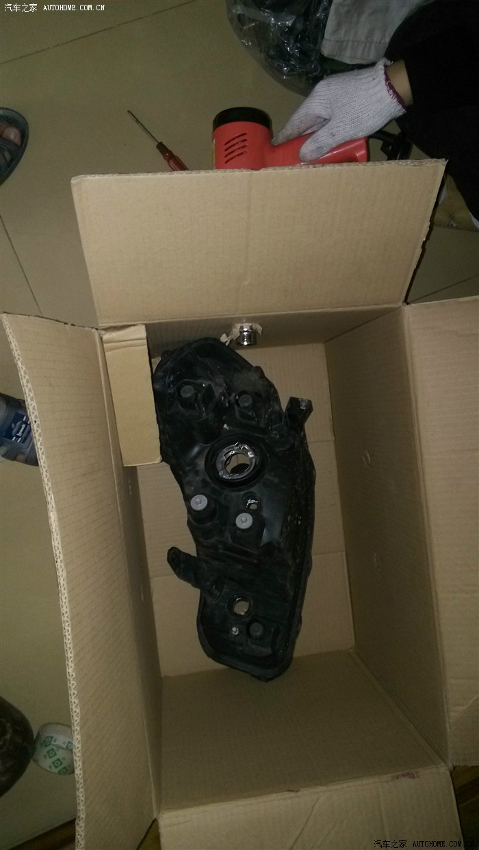

第三步,加热灯罩,拉开灯罩。

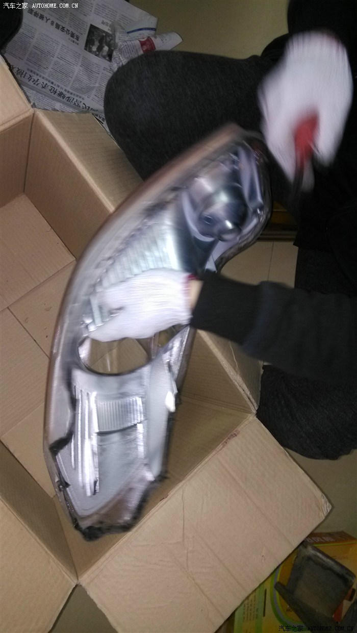

1、找个大纸箱,放入大灯(记得先把后座的2个螺丝给卸下来),侧面开个孔,把热风枪捅进去。把纸箱密封起来,做成一个土烤箱的样子,加热~

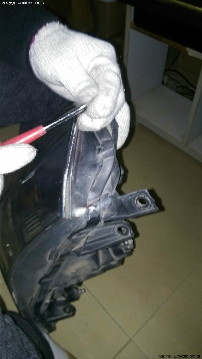

调到400度,加热8~10分钟,带手套那出灯罩,用十字螺丝在大灯尾部有螺丝哪里撬开一个口,然后伸手进去扒

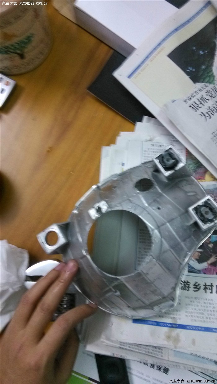

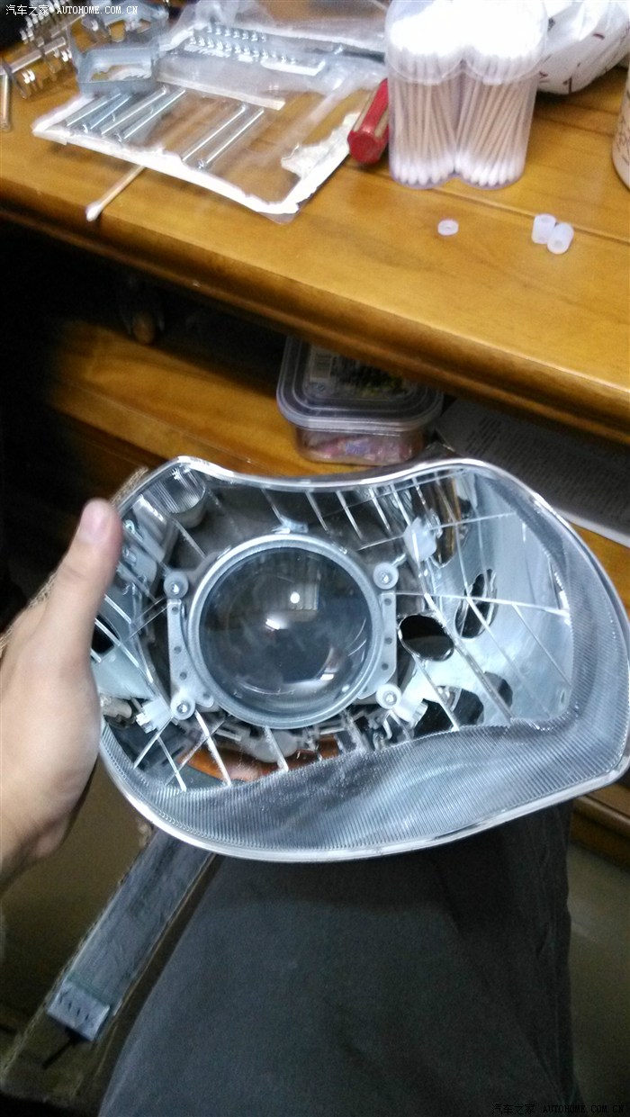

第六步取出反光碗。

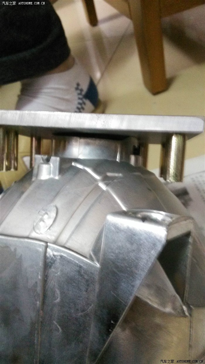

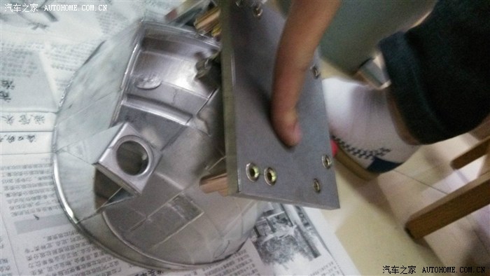

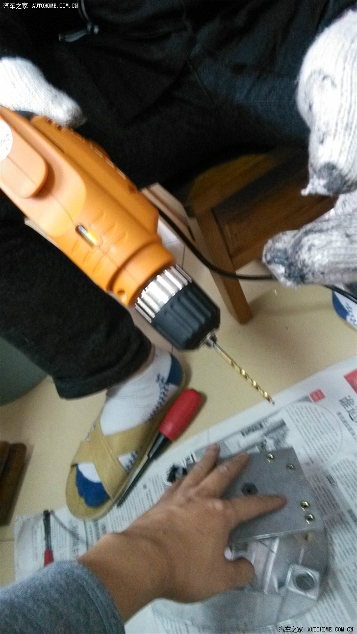

第七步,用定位模具定位打孔

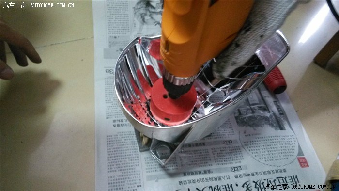

把定位模具按到反光碗后面打孔,利用反光碗原有的中间的洞洞来固定住定位模具。
背面钻好定位孔之后定位工具按紧了反过来,换正面扩大碗洞,为的是透镜的屁股能伸得过去
一定要注意!扩大碗洞后定位模具就卡不牢了,不能再定位了,万一之前打错了孔就麻烦了。(我就打错了,造成麻烦后面才补救的,下面会提到)

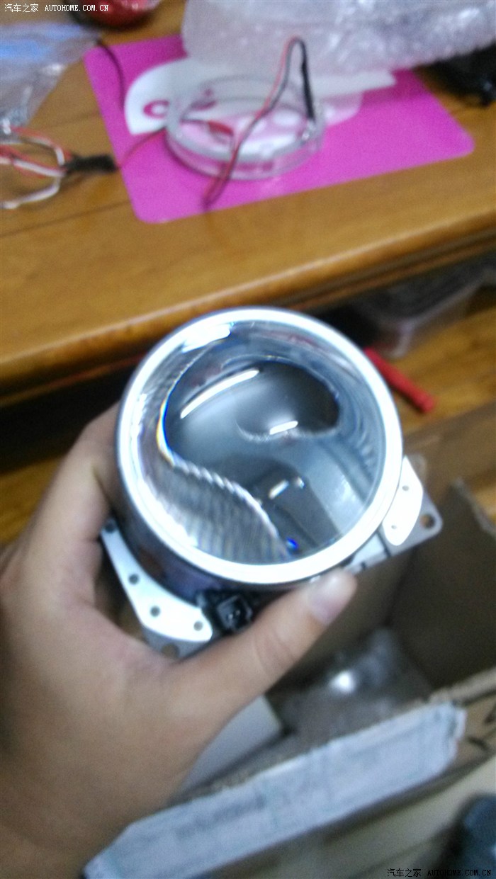

第八步,安装透镜,螺丝之间要切小圆筒胶套的防脱螺丝垫着,桌面上白白的就是小圆筒胶套(这里其实已经装错了,下面会说到,但是可以借用此图大概让朋友们明白是怎么上螺丝的)
第九步,车上试光。千万先别封灯,封了就难开了,要先调光准确再说。就带透镜的后座直接按到车子上对准墙壁开灯看着那两块之前贴的电工胶布来调
什么!!你没有看错!没错,竟然是愤怒的V字型眼睛!!!!!!喂,不许笑!!!
打电话问朋友才知道定位模具装反了!~,没办法,工具都没有说明书的,只能自己摸着石头过河,这下踩到河里的玻璃了~

我和基友左想右想,最后用蛇胶,透明胶,AB胶齐上,大致恢复了挖碗洞前反光罩的样子。然后我用手垫在反光罩下方草草修复好的碗洞的位置,冒着手指被钻到的危险,让基友在背面用定位模具定位打孔。这里由于我们四只手都在忙,就没有照片。大家想象吧。
细节,调灯的时候,螺丝如果发现灯不水平,需要调节钉透镜的螺丝长度来改变透镜的角度。怎么调节螺丝长度呢?就是在螺丝穿过透镜的底座后,在透镜底座和反光碗之间加一个小圆筒胶块,让螺丝从中穿过直到穿过反光碗后上螺帽,这样中间有个东西垫住,透镜的底座就不会太靠反光碗,造成透镜的角度有变以此来调整角度(非常麻烦,需要极大的耐心),在调节的过程中,你必须把反光碗装上底座,然后把底座在桌子上放平,利用一个手电筒从后面照过去,看看墙壁上的切线平不平(别想着老拿到车上试,因为你真的需要微调很多次,没有那么多精力跑来跑去的),如果不平,再把反光碗从底座上拆下来,继续调节螺丝长度来改变透镜角度,然后再安上底座试光……轮回……直到切线很平了……
