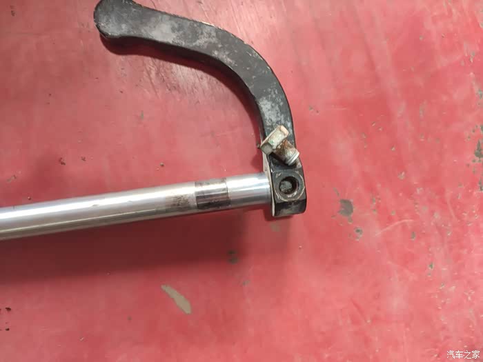

前提:网上看到很多15款赛欧3拨叉断裂,本人16款,最近发现挂档有点不顺,网上买了备件准备更换。
花费:工时费300,分离轴承50,拨叉3件套110,2l变速箱油110。螺丝内部12.9强度,外部10.8强度。

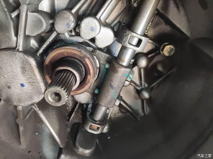

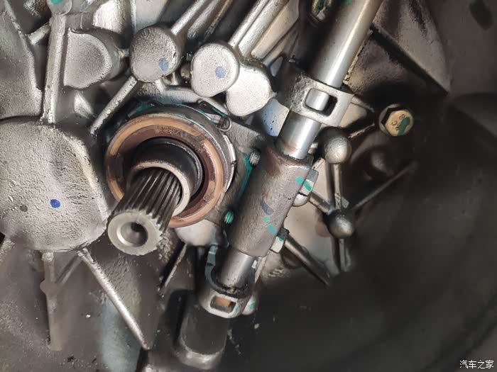

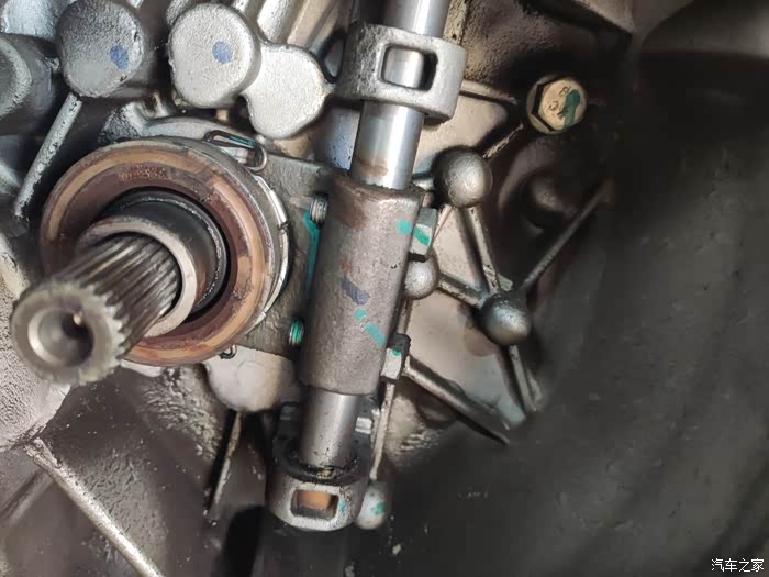

过程:到修理店,拆开变速箱发现内部完好,外部螺丝已经断裂,庆幸没有再开。

内部完好
内部完好
内部完好
外部螺丝已经断裂
总结:建议赛欧3车主,8万公里左右有空去修理店检查检查吧。本人目前8.5万公里。
