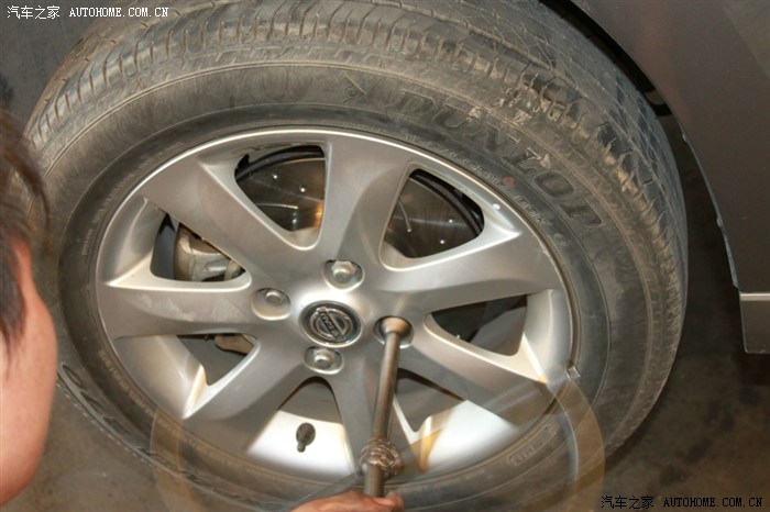

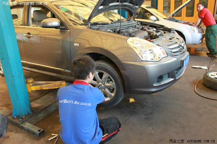

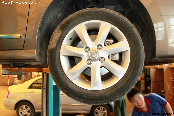

这个是刚到修理厂

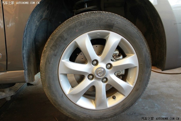

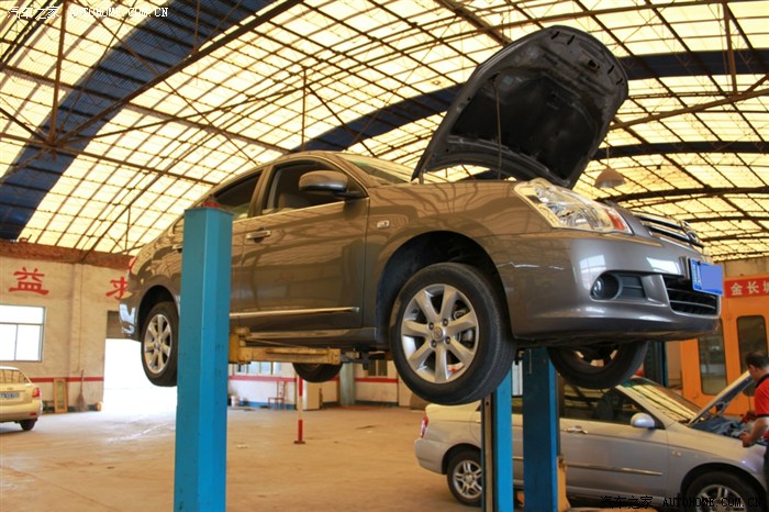

上架子了,说实话心里挺兴奋,从来没有尝试过改装哈哈,这是换前留的纪念

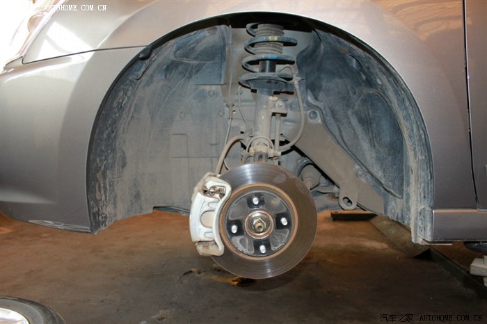

两面都有:

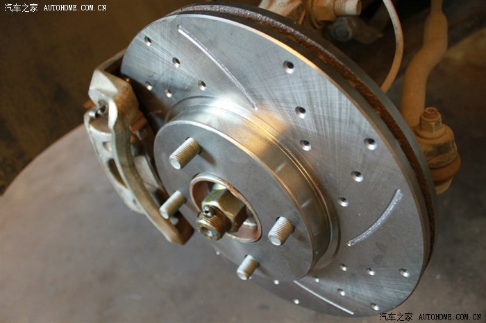

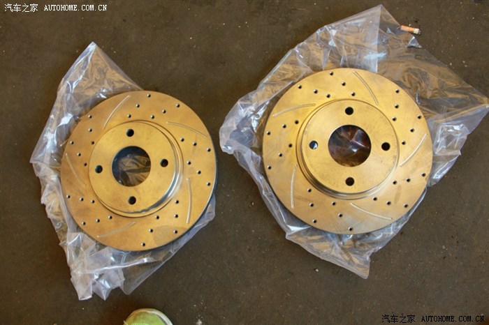

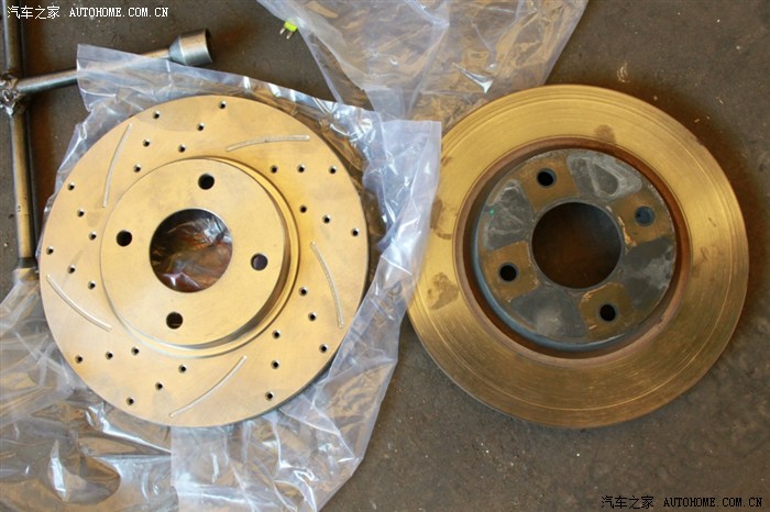

这个就是佐佐木的刹车盘,说实话看着比我原车的大,我真怕安不上去

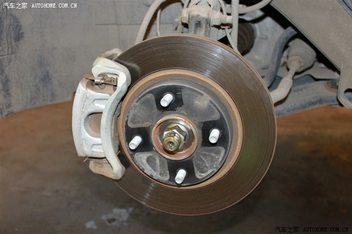

下面是拆我自己的原车盘,不看不知道,我开了快5W公里,这盘都锈了,师傅拿大锤子弄下来的。。。。

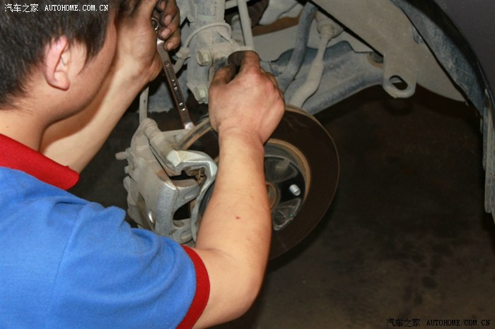

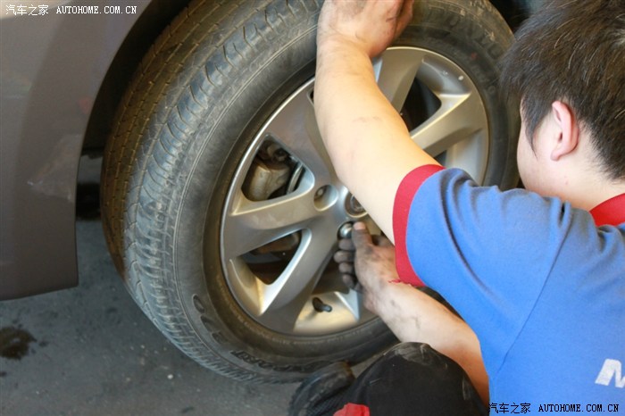

开始动手了。。。。

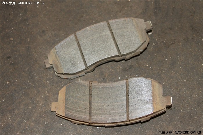

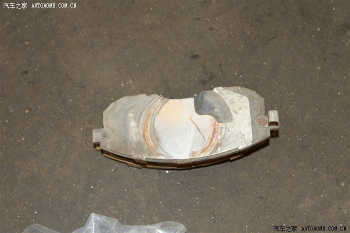

这是换下来的刹车片,因为预算不够,所以没买,不过听师傅说最好一起换,可是兜里实在缺银子哈哈
师傅说吱吱响就是刹车盘有划痕或者刹车片里有异物。希望大家也检查
我说为什么一直吱吱响,盘和片都磨了。。。。。。
这是两个盘的对比

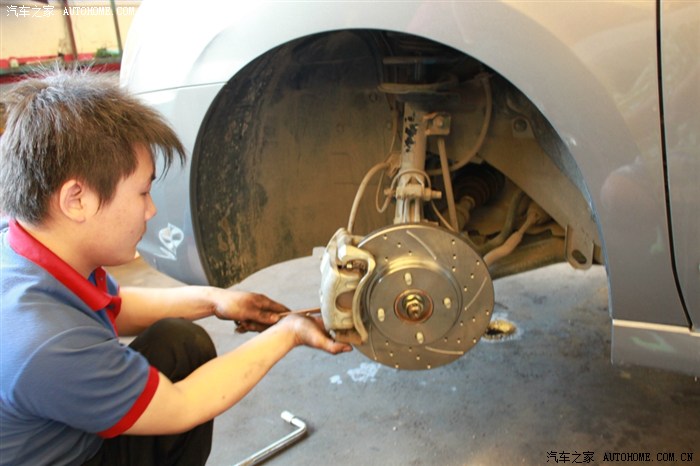

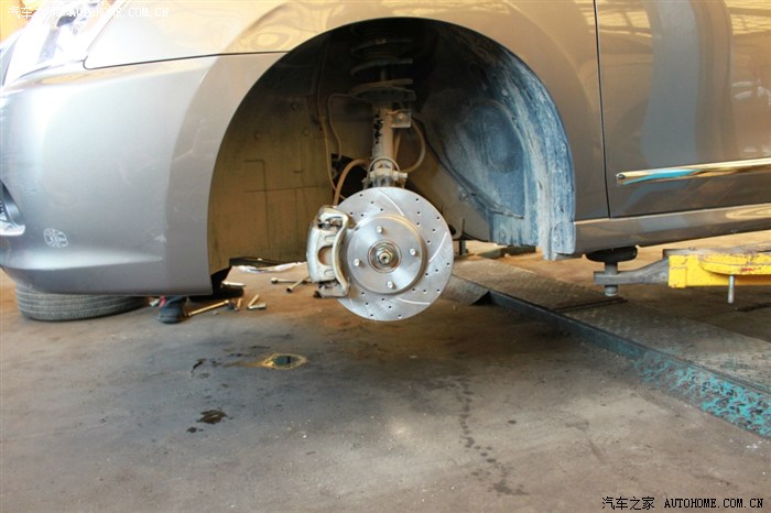

师傅开始安装新盘,兴奋

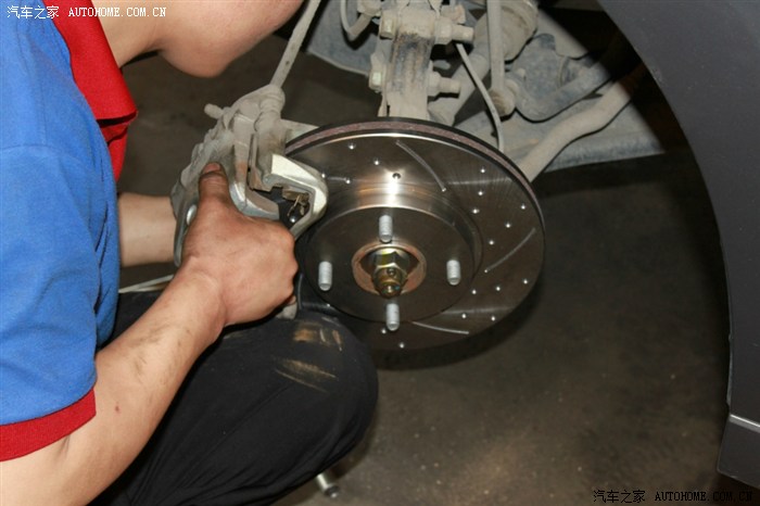

安装刹车片和卡钳

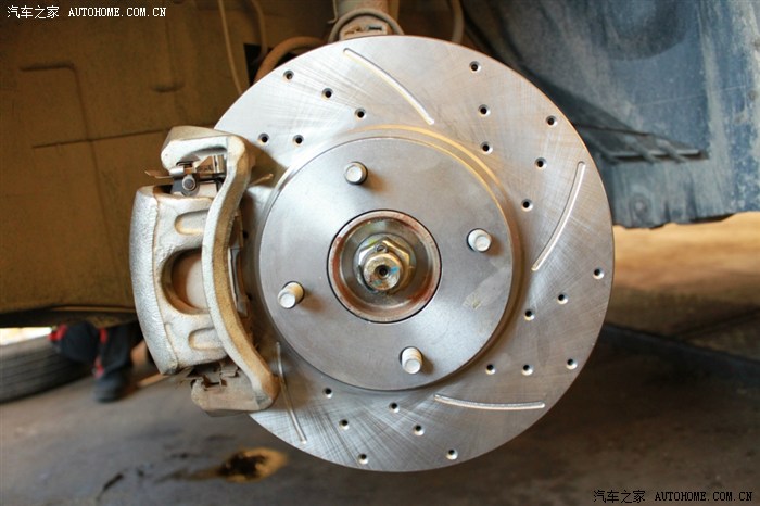

安装好的效果
远处来一个:
近处来一个。。。
倒了四个轮的位置
安装好后的效果
多来几张!
总体来说在安装好后,试验了0-100加速后的急刹车,没有出现网上说的抖动厉害的现象,在石家庄的二环跑也试验了卖盘的人说的连续刹车,雨天刹车还没有机会试,以后会加进来,还有更换刹车片和刹车油!希望大家有用!帮助到更多的人!!!!
