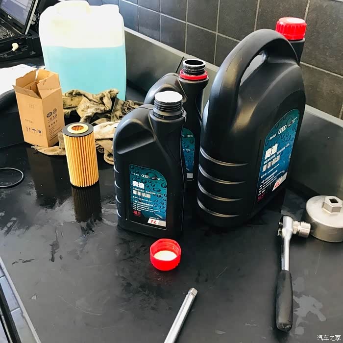

保养
本身买车送了十来次保养,加上买了个三年延保,六年内基础保养不要钱,加上厂家经常搞得一系列活动,导致三年开了四万多公里,全程4S保养,但是却没有为保养花过一分钱……
按照保养手册的来,一万公里保养一次(可适当提前,但五千就是浪费),每两万公里换次火花塞,每四万公里换次防冻液,刹车油,目前没有任何问题。虽然也有很多人说,两万公里不换火花塞也没有问题,是,我也承认,但是真出了问题,那就不是小问题了,而且火花塞讲道理也不贵,加人工也就六七百,个人建议,可以适当延后,但是真的没必要大几万公里都不换
机油的话一般就加4S的黑桶,可以加钱换嘉实多金桶,但是我觉得没必要,没那么金贵。但!这款油的寿命真的不咋地,虽然保养手册上写能撑到一万公里,但是其实个人感觉七八千公里真的是极限了,不然真的会有那种无力感……
目前近五万公里没出现过烧机油,40的用的是EA888 Gen3B发动机,基本不烧机油了。何况别说40,45上的Gen3都没有烧机油,只能说,前些年大众的烧机油已经让人闻风丧胆,以至于现在还觉得烧机油吧。还能问出烧不烧机油的那些人,建议自己买一辆感受一下,哎

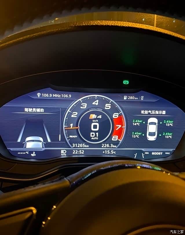

油耗
大部分路段为普通上下班通勤路段,可能一共有个五千公里的高速路,目前长期油耗8.2,堵车的时候10+都有可能,高速上120km/h定速巡航转速1800,油耗4.8左右

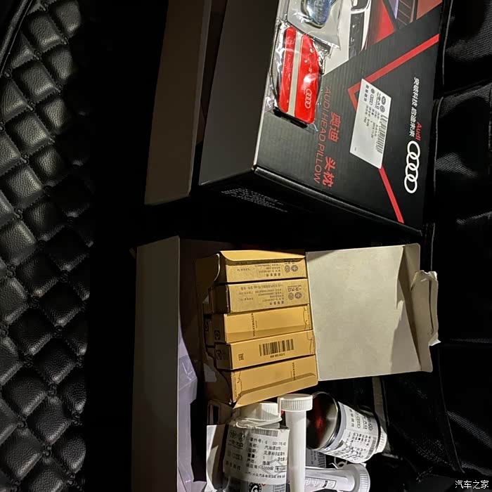

燃油添加剂
贫穷导致了我加不起尊贵的中石化,所以经常在第三方的加油站加油,为了保证质量,所以每跑一段时间就会加一瓶原厂的G17,现在感觉很平顺,不抖,很nice
