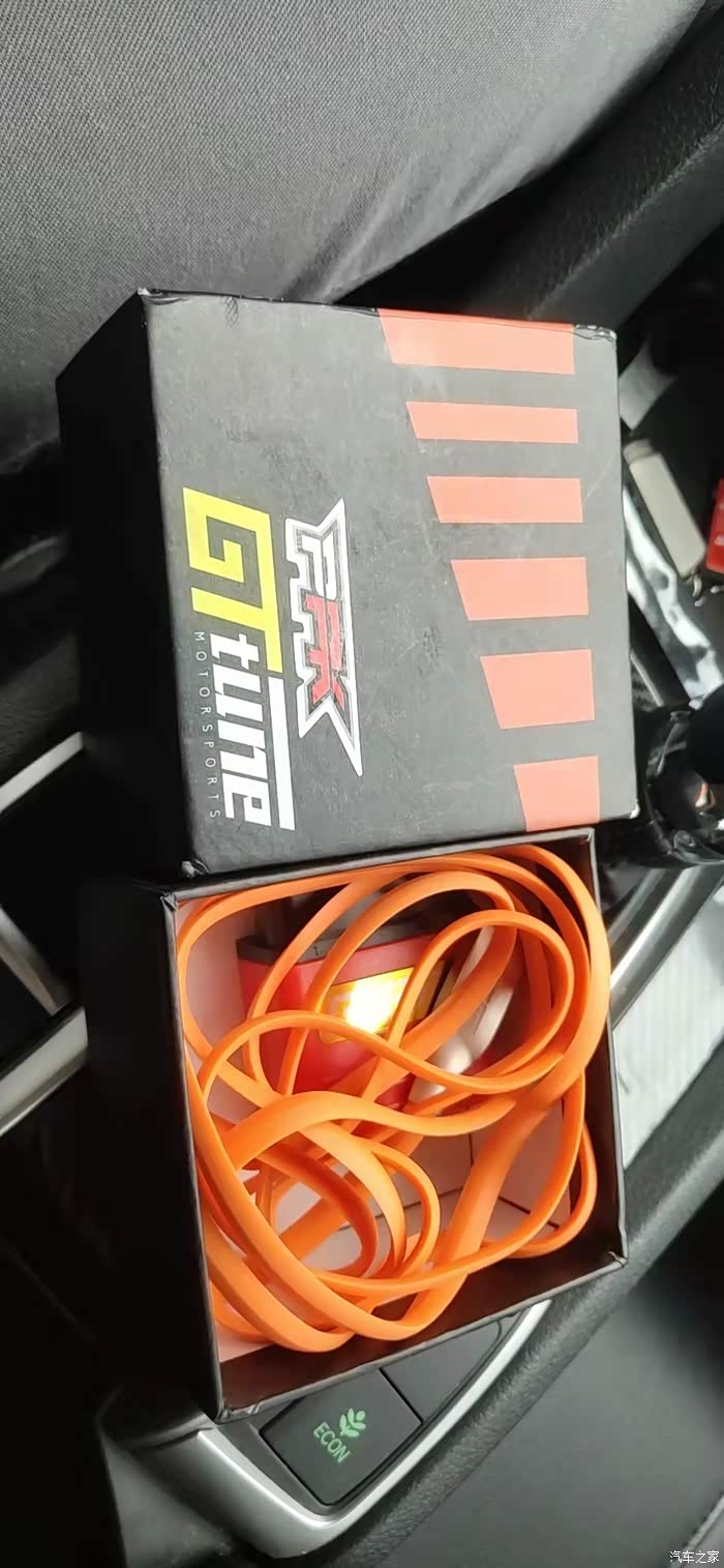

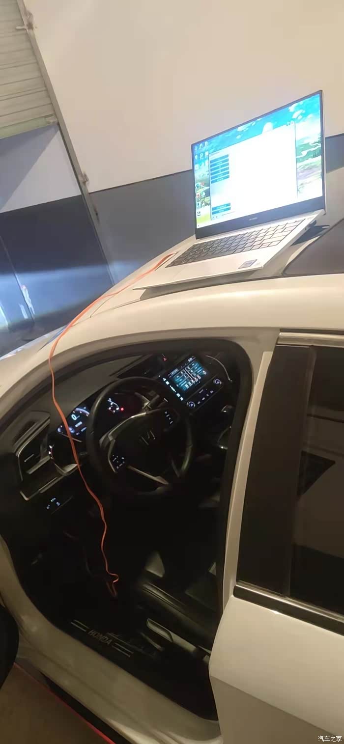

GT5的包装,一个OBD盒子+一条数据线,刷写时,一头插入OBD孔,一头插在笔记本上,一般单次刷写时间为5分钟。
OBD插入,连接电脑的样子

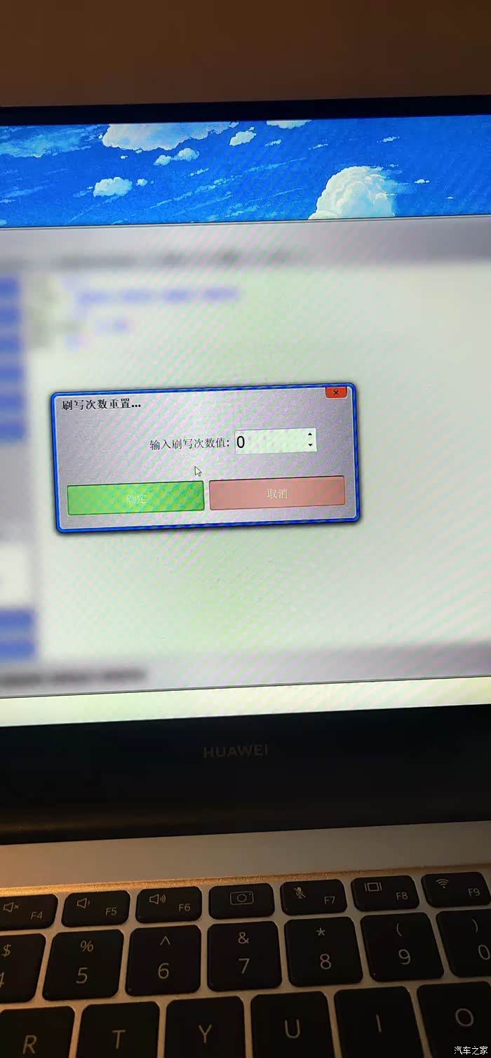

下面先说其他两家没有,GT5目前独有的一个功能,刷写次数重置吧。
因为我们的行车电脑是会记录刷写次数的,没有召回的车辆,刷写次数就应该为0,召回过后的车辆,刷写次数就应该为1。
所以在今年2月份GT5更新了3.1版本,可以重置车辆记录的刷写次数。
如果你的车爆缸了,或者变速箱出问题了,都是可以重置刷写次数,去四儿子店理赔的。
GT5老用户如果要增加这个重置功能的话,需要将OBD的固态硬件升级到1.55,电脑APP程序更新至3.1,并更新OBD插头里内存卡的程序为最新,即可使用这个功能。

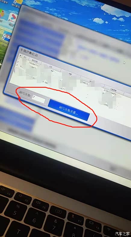

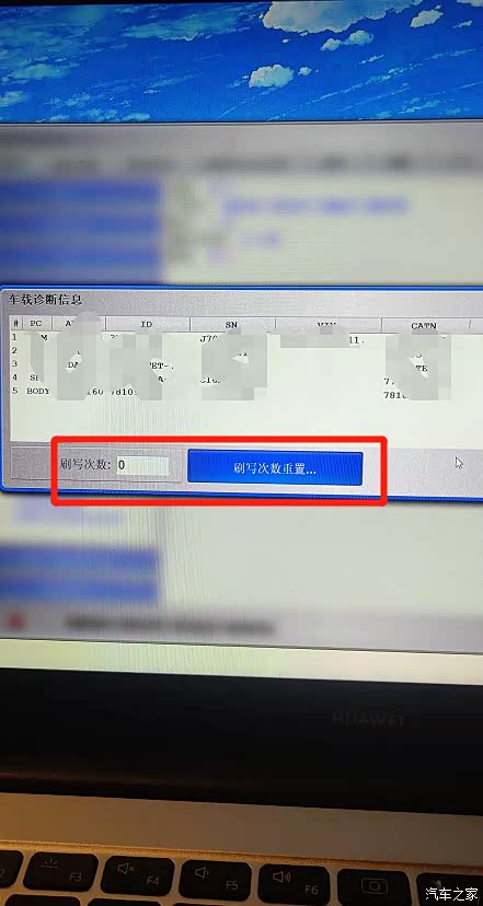

做完上面的步骤,插上OBD连接笔记本,就可以点击查看车载诊断信息了。
这时候就出现了刷写次数,我算了一下,我的车是刷写过7次程序,实锤了,记录没问题。
点击刷写次数重置的按钮,输入刷写次数为0(我的车是19款没召回过),再点击确认按钮。
再次查看,成功修改刷写次数为0。

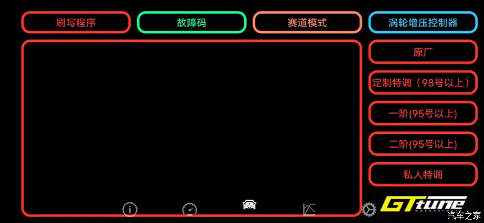

关于前文所说的GT5加速太冲(猛)喷油不稳定的情况,我也进行了好多次的试验和微调。
因为GT5的可调性很少,所以可调的参数不多。

GT5 一阶1.4bar 二阶1.5bar 特调1.6bar
KT 一阶1.25bar 二阶1.45bar
HONDATA +3程序1.15bar +6程序(一阶)1.3bar
这里可以看出GT5一阶的涡轮压力在三家中是最高的,涡轮压力直接影响的也是动力,点火角度也会受到涡轮压力、进气量的影响发生改变,喷油的稳定性,和喷油量也会有影响,所以冲的原因是从这里来的。
GT5的动力猛不猛,不吹嘘,不诋毁,我的实用感受就是很冲,很猛,刚开始不适应,至少驾驶三天,才能开始习惯。

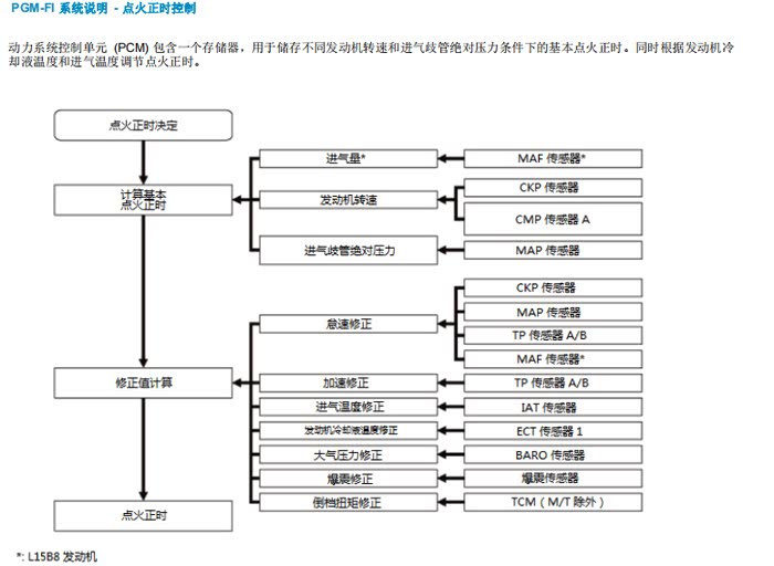

这张图里可以看见,思域L15B8发动机的点火正时会受到这么多因素的影响,其中涡轮压力的影响,直接就会导致进气量、进气歧管绝对压力发生变化,修改计算基本的点火正时,其他因素暂不考虑。
所以涡轮压力,直接决定了车子的动力,点火角度,喷油量和喷油的稳定性。

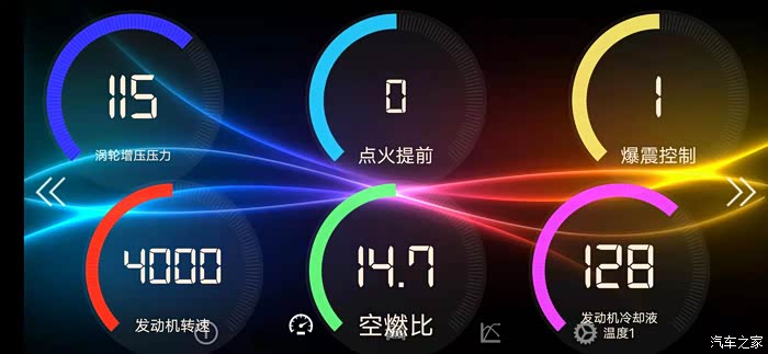

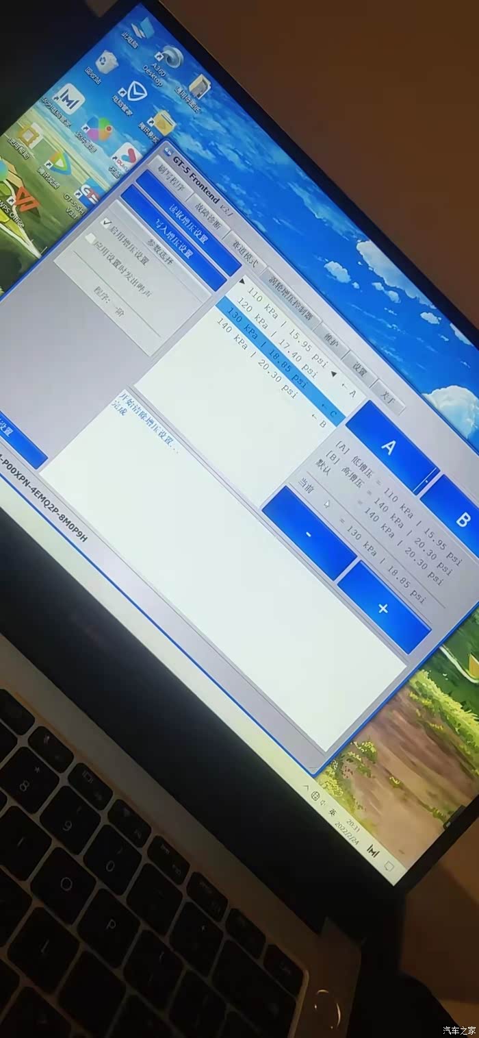

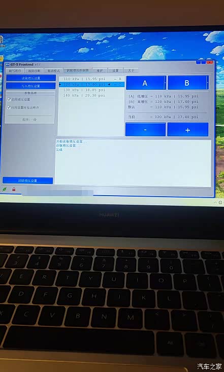

这张图是GT5一阶程序的涡轮压力,低增压1.1bar,高增压1.4bar。
有朋友会问低增压,高增压是什么意思。
低增压和高增压代表的是秒切涡轮压力的速度,意思是1.1bar切1.4bar秒秒切速度是最快,也最冲,如果修改为1.1bar切1.2bar秒切速度就慢,也就会很舒适。
有朋友会问低增压,高增压是什么意思。
这张图是我修改了涡轮增压的设置,将之前的1.4bar高增压,修改为1.2bar高增压。
因为上述的涡轮压力会影响点火角度,所以需要3-5天的行驶,等待点火角度修正才能体验出来。
目前低增压1.1bar,高增压1.2bar,我行驶了一周的感受是,舒适度提高,油门比1.4bar加速要加重很多,涡轮介入脚感下降很多,基本不冲了,比较适合原厂硬件状态下(原厂三元或200目或300目头段)。
对于我这个直通头段的情况,就不太适合了,所以我又进行了高增压1.3bar的测试,目前测试三天,感觉良好,比较平顺,脚感舒适。
为什么选择1.3bar高增,看其他两家也知道了,KT1.25bar,HONDATA1.3bar,为了确保稳定性和舒适性,直通1.3bar是比较理想的数据了。

GT5程序我使用下来,个人觉得最大的缺点,就是定速巡航加速会一冲一冲的,且无法调整。
上述的涡轮压力调整,在100码以下的定速巡航,是得到了轻微的改善,一冲一冲的感受不是很明显,但是高速120,那感受真的很不舒服,一冲一冲的。
说到高速120,这里又要衍生出一个话题,暴震,也就是稳定性上的话题。
使用GT5程序,添加中石化95号汽油,高速120码,表显暴震0.97左右;添加中石化爱跑98号汽油,高速120码,表显暴震0.85-0.9。
因为我不是专业的改装人员,所以我不知道这个暴震代表什么,但论坛里有一些车友说,好的程序暴震不会超过0.6,所以我就真的很纳闷了,暴震超出0.6我觉得很正常的。
但也说明高速状态下,使用GT5程序跑,跑久了,肯定不好。
所以,我的理解是,如果长途高速,我会将我的车刷回原厂程序跑高速,如果是底下乡道行驶,我会使用GT5程序来跑,因为原厂的动力,跑底下道路真的不舒服,很慢。

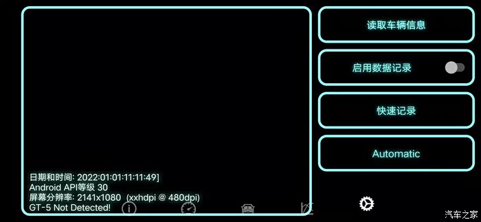

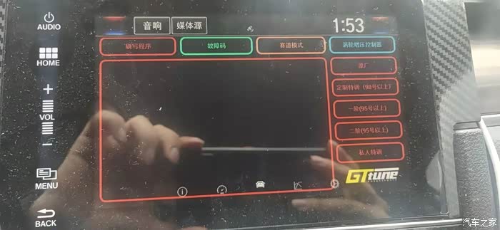

GT5的盒子直插OBD,另一头连接车机USB接口,中控进行破解,安装APP,是可以直接使用车载中控GT5软件的,里面的东西很多。
Automatic的功能很实用,可以在你清洗节气门后,点击一下,就可以自动复位,网上买一根线和程序还要100多,妥妥的省钱又实用
各种数据都可以看到,乡道跑,我能开到0.6暴震以内,高速的话,还是算了吧,哎
如果你的中控没有破解,还可以通过手机来进入APP,来查看你车辆的数据,只是要买一个转接头。
故障码也可以用中控检测出来。

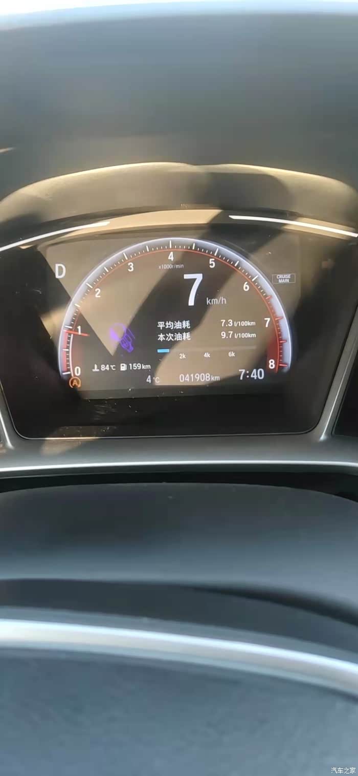

我实际测试的估算结果,如果是1.4bar高增压来跑,温柔驾驶偶尔暴力,综合平均油耗9-10个;如果是1.2bar高增压来跑,温柔驾驶偶尔暴力,综合平均油耗8.5-9个;1.3bar高增压,大概在9个上下。
油耗一定会增加,不要相信程序商的话,他们都会这样说,我们的程序好,是不会增加油耗的,反而会改善降低油耗,你油耗增加是因为你刷了程序踩了重了,等等。
这些都是假的,一切动力的提升,和燃油消耗都是成正比的,要想马儿跑得快,怎么能不给草吃呢,大家自己悟!哈哈。

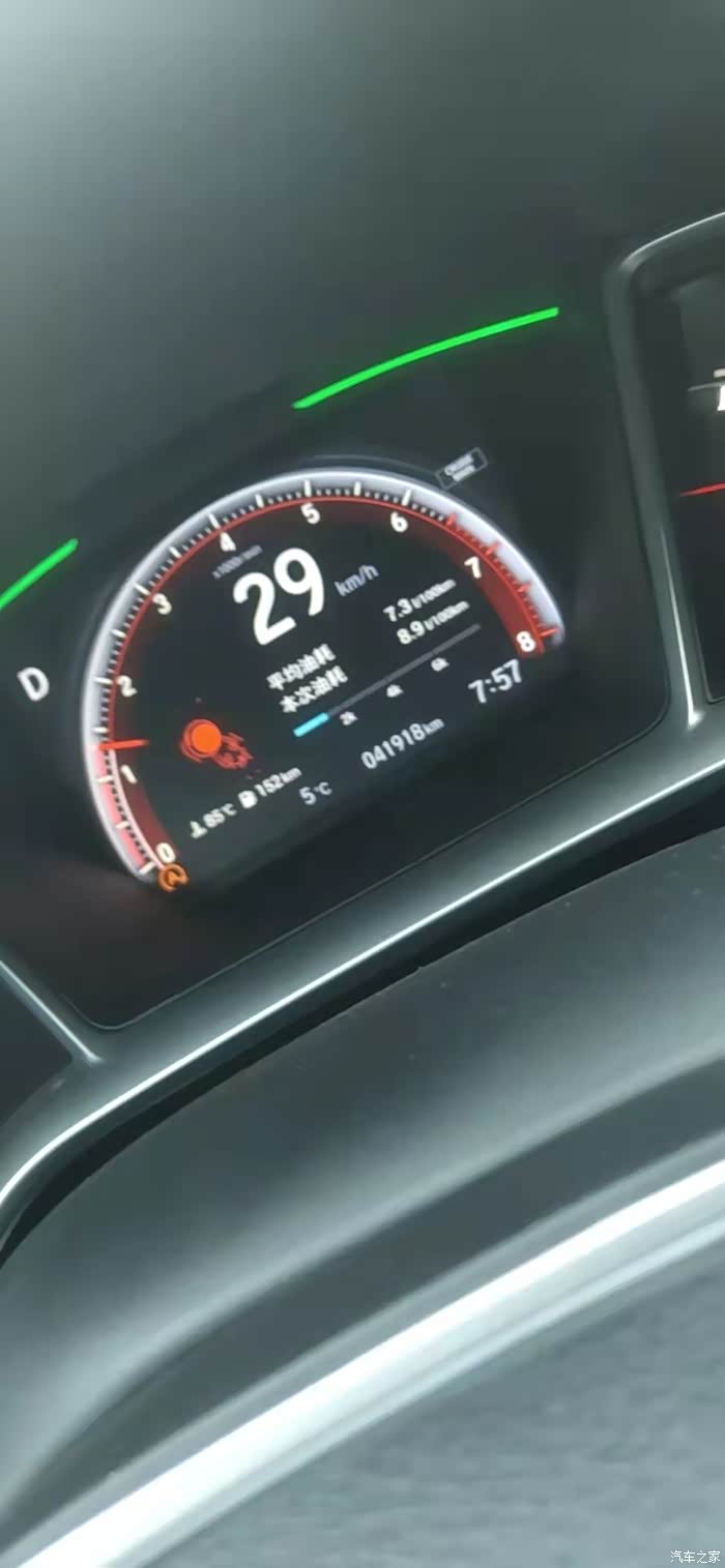

温柔驾驶的油耗,哈哈哈
稍稍暴力驾驶的油耗
