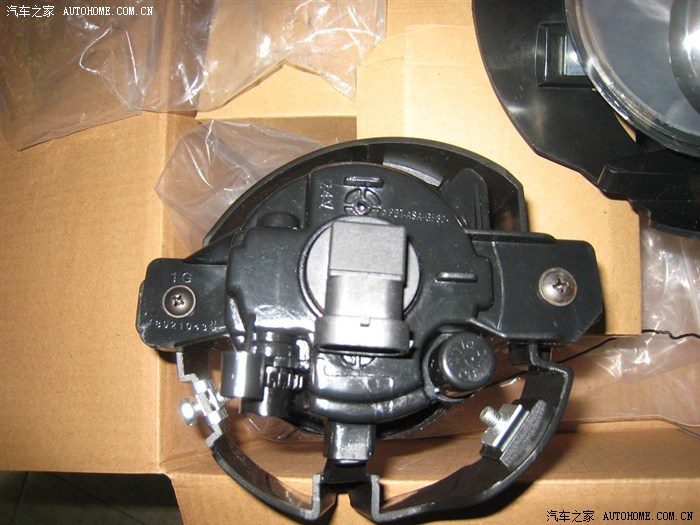

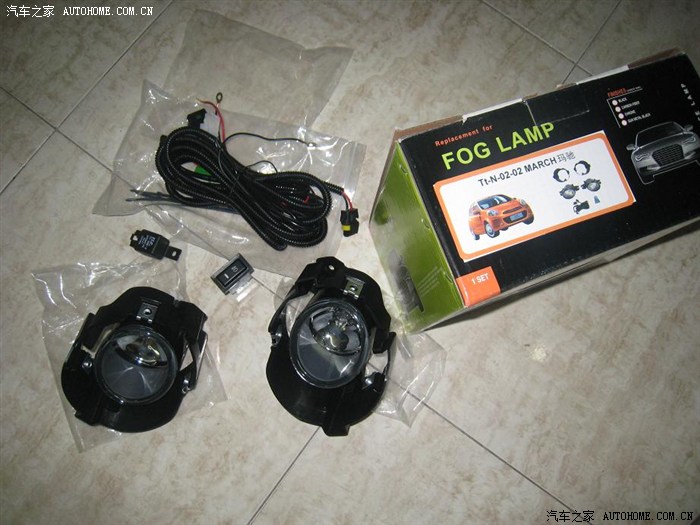

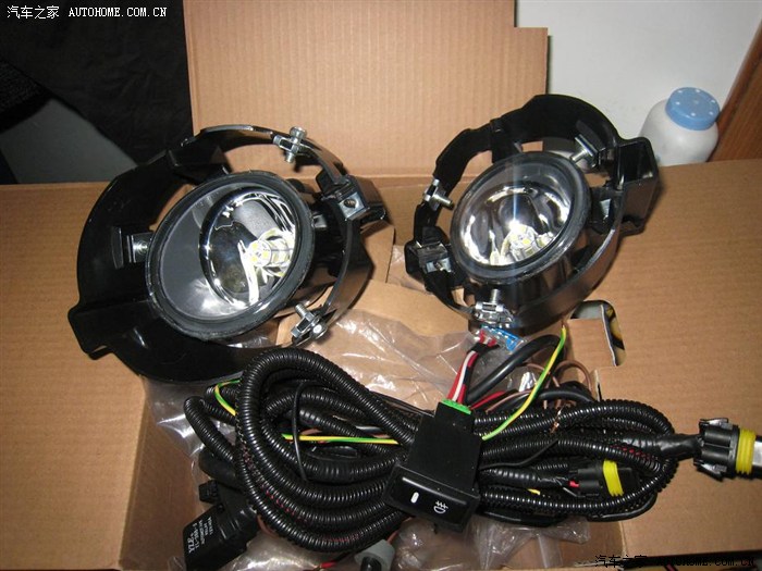

淘宝淘来的副厂雾灯,含快费150元,质量普通,线较细,灯泡是33w的,开关装上去后竟然卡不紧,灯与保险杠间有缝隙。

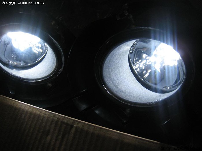

没有上车安装前先测试一下。

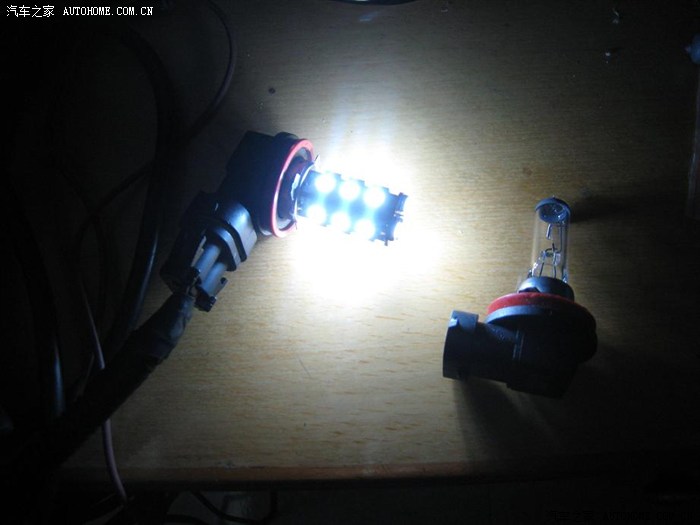

还是换成led的吧,18头的,真的不是很亮。
雾灯背面
再来张雾灯全家福

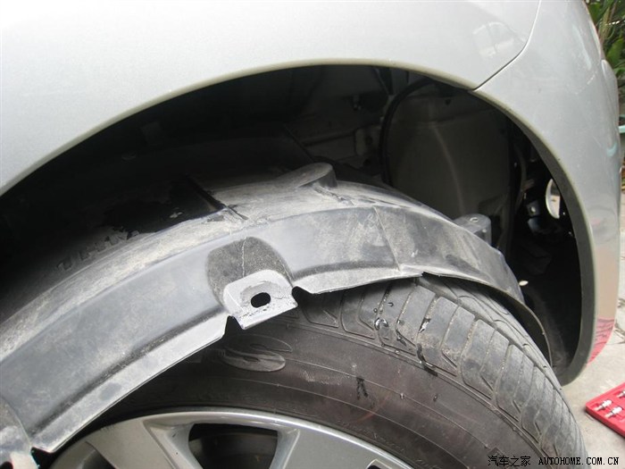

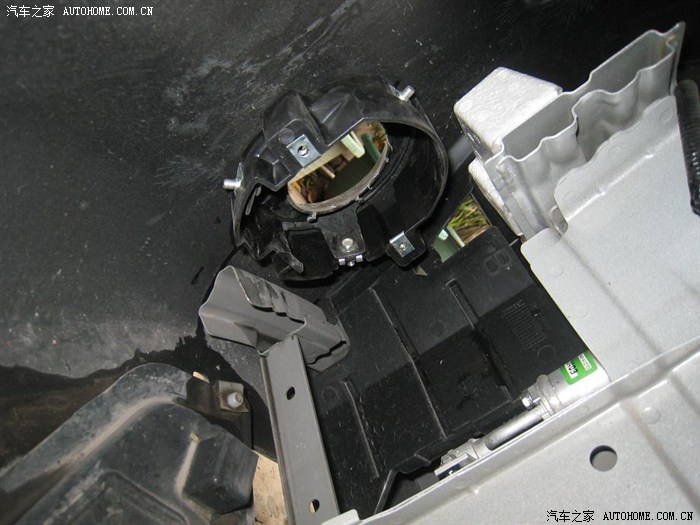

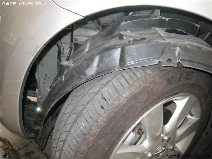

上车安装了,先将方向盘打到死,放下车轮翼子板,大概要拆11个卡扣。
安装左边灯架
右边的

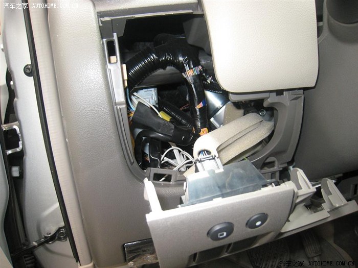

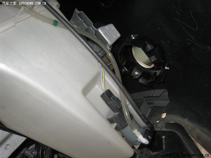

走线

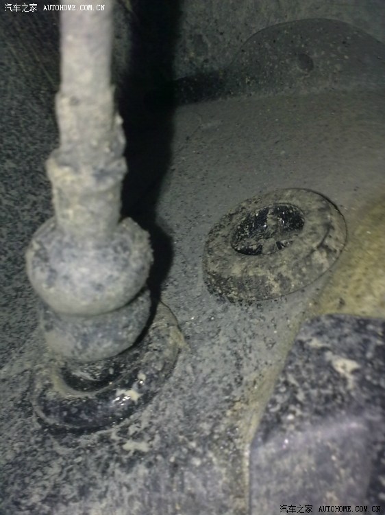

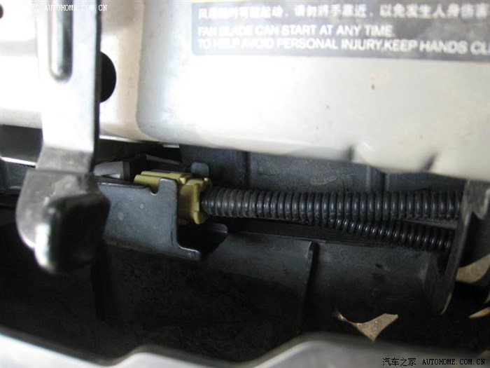

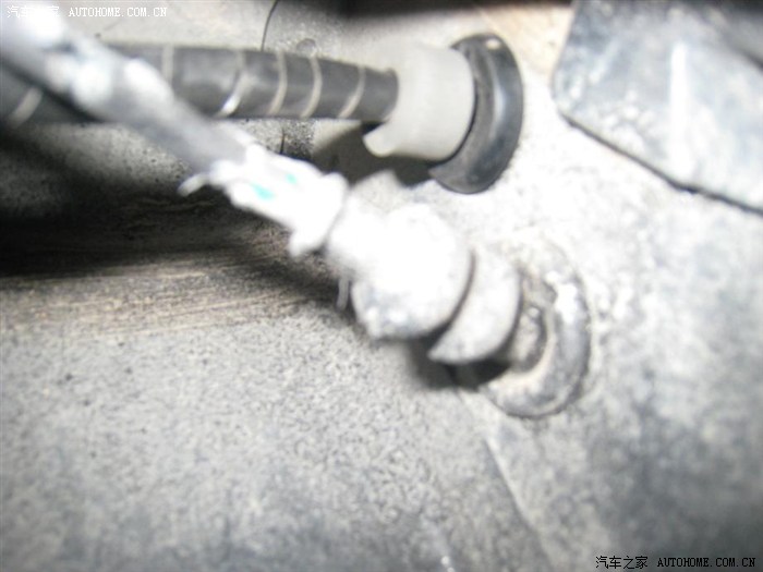

雾灯线束从左边车轮这个位置进驾驶座,下面那条是开发动机机盖的拉线。

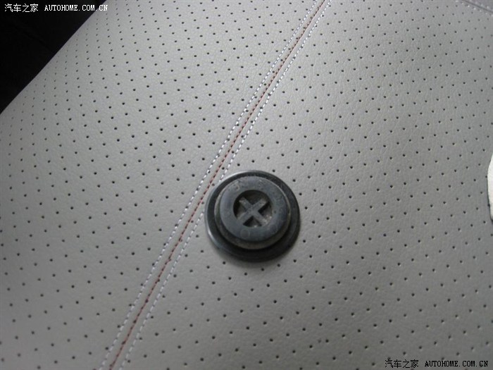

防水塞拿出,钻个空,让线束穿过去。

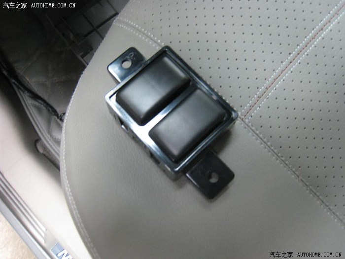

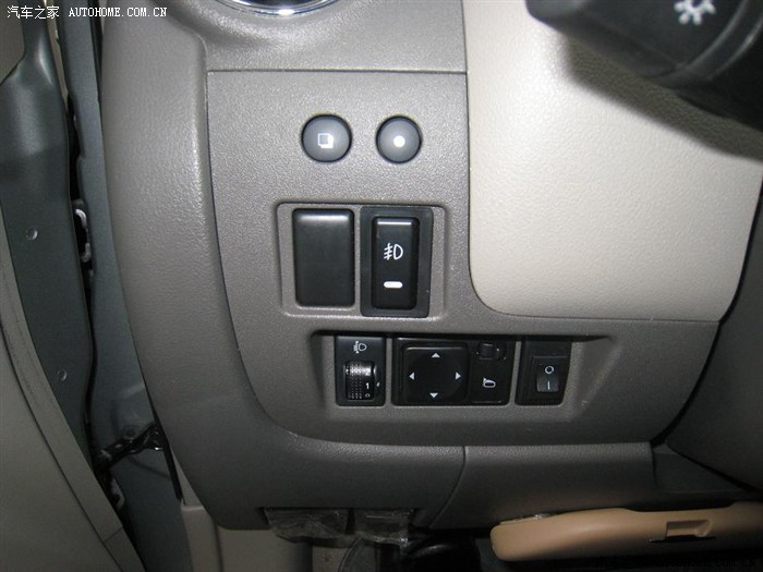

驾驶室安装开关

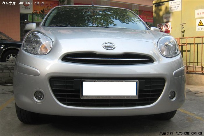

装好的样子

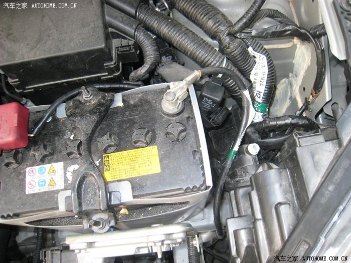

发动机室接线
装好的样子,精神多了

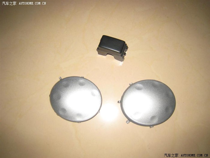

切割下来的灯罩。

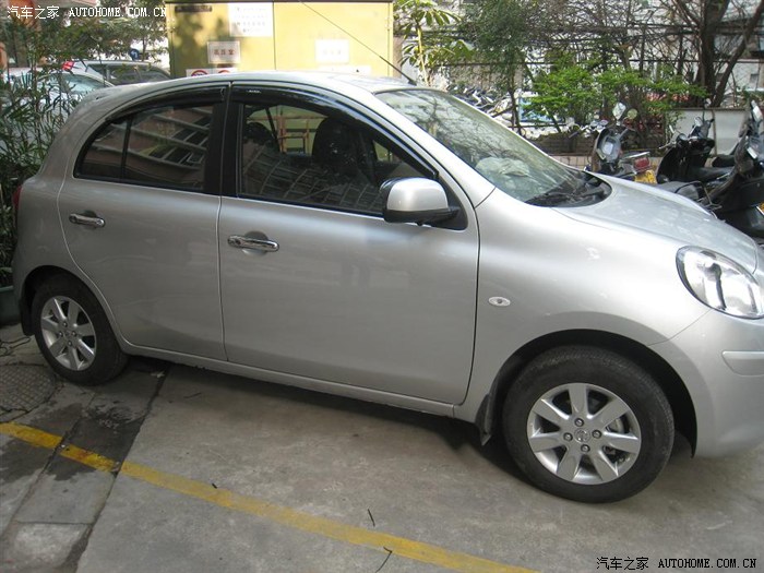

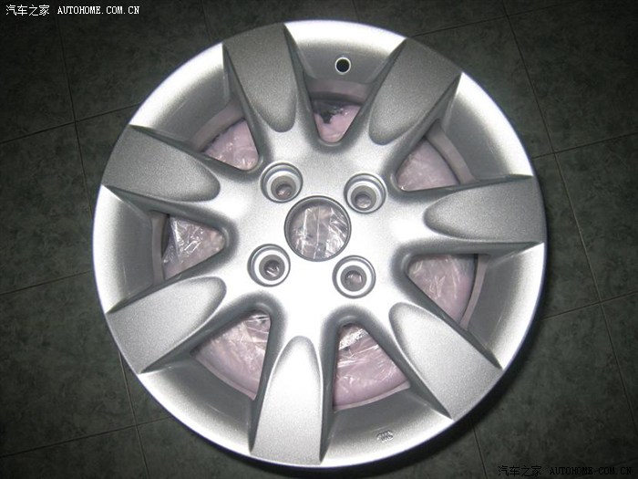

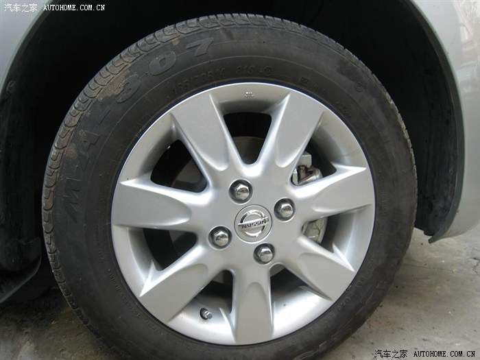

淘宝买的安驰原厂款轮毂
