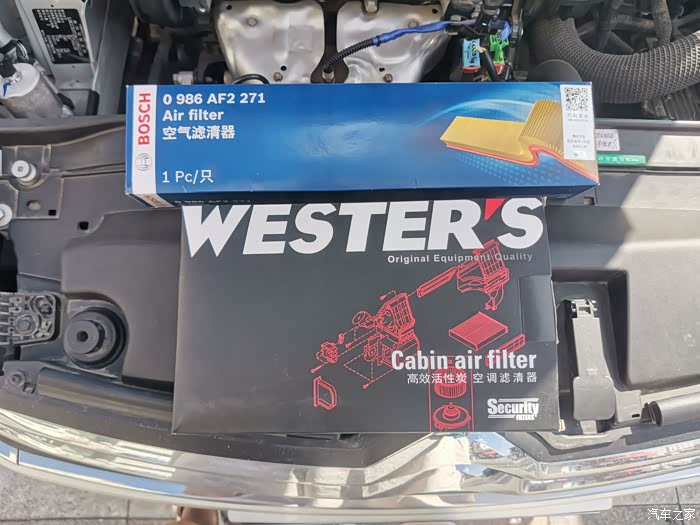

       自己在网上买的空调滤和空滤

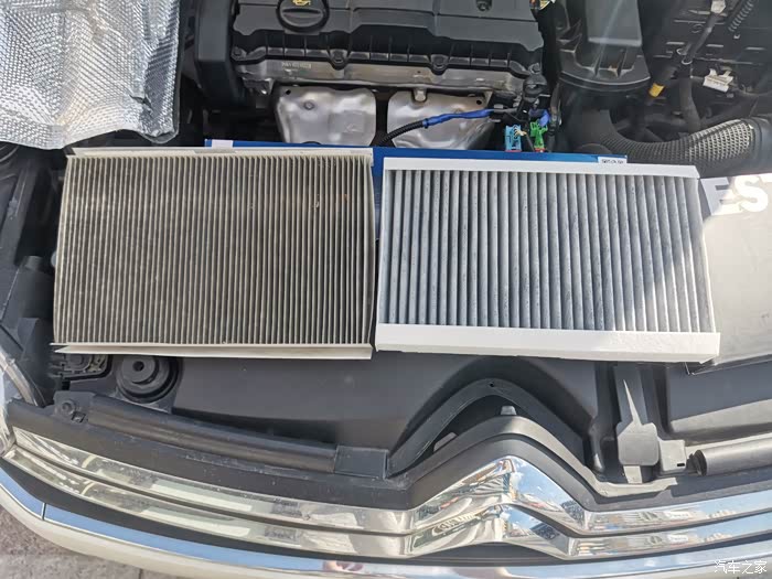

先更换空调滤

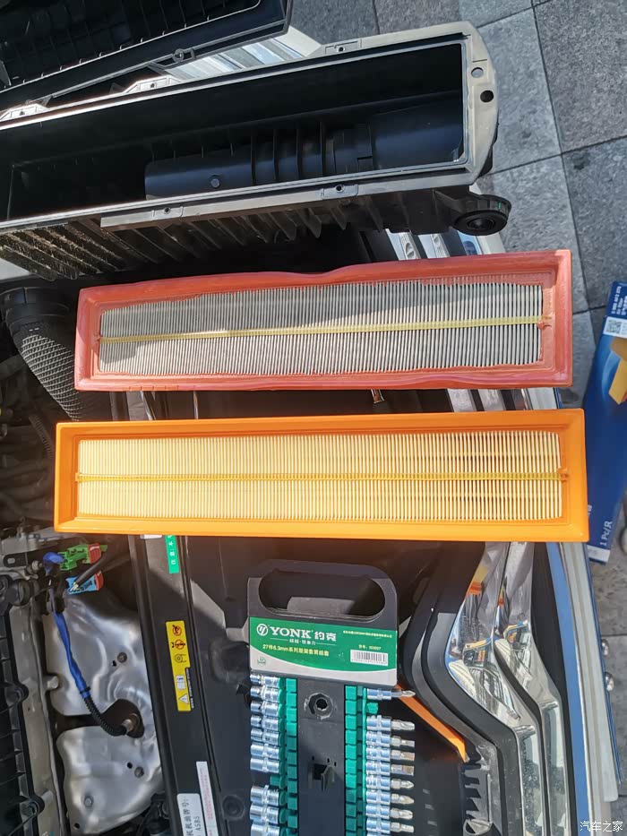

再更换空滤

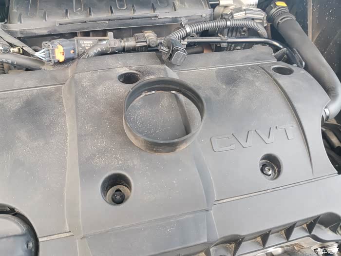

安装的时候要小心这个密封圈,网上看到有案例,这个圈弄破了导致节气门故障
顺便看看节气门和排气筒

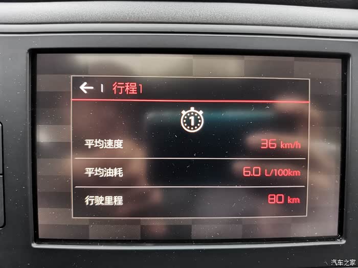

这是不到2万公里的节气门情况,青岛市区驾驶,均速22公里每小时

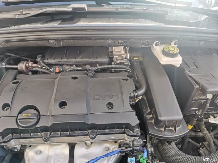

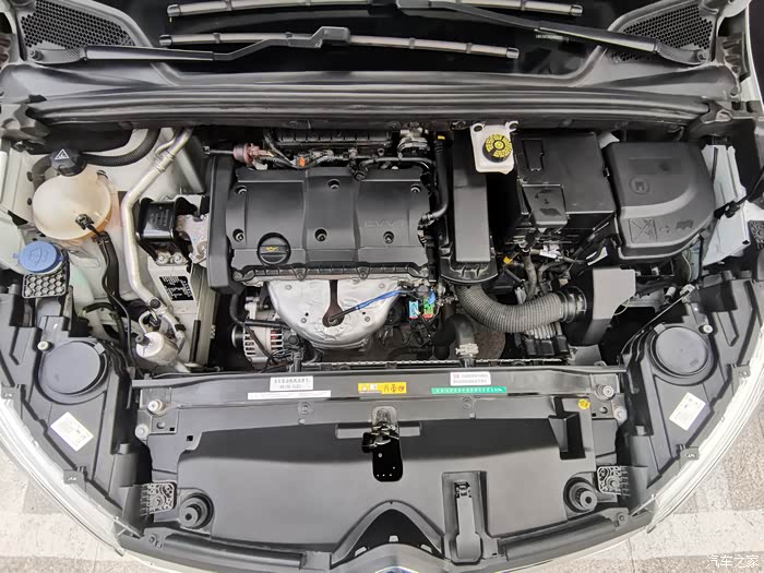

最后清理一下发动机舱,发动机舱每次洗车都自己动手收拾一下
