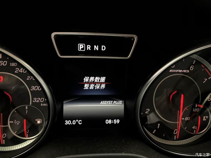

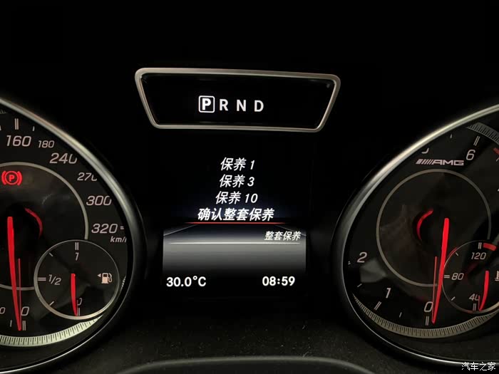

11万公里小保养,更换机油泵线束,节温器和水泵

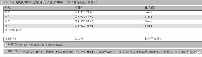

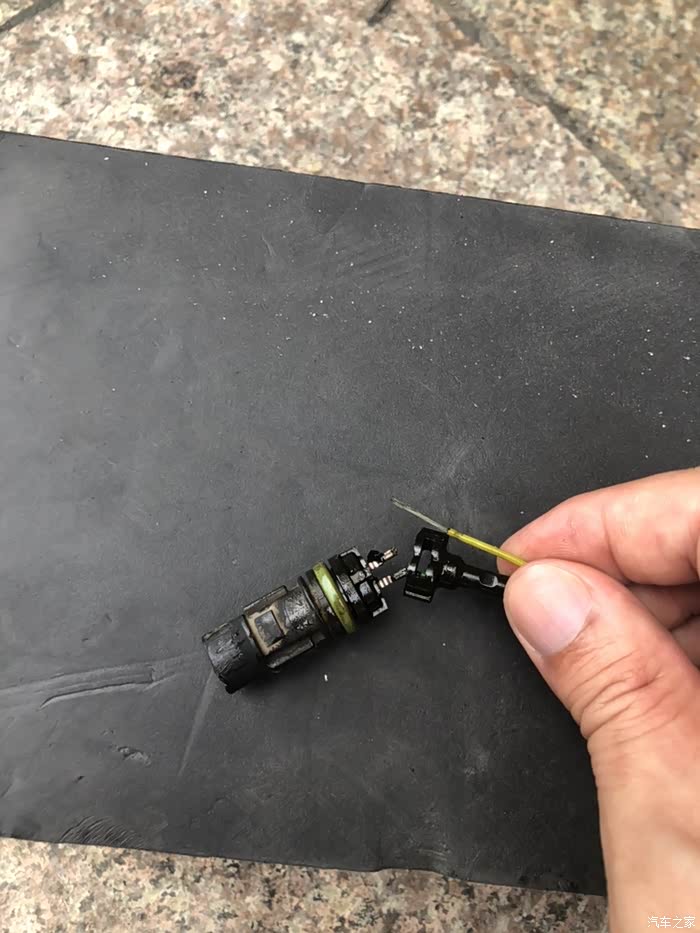

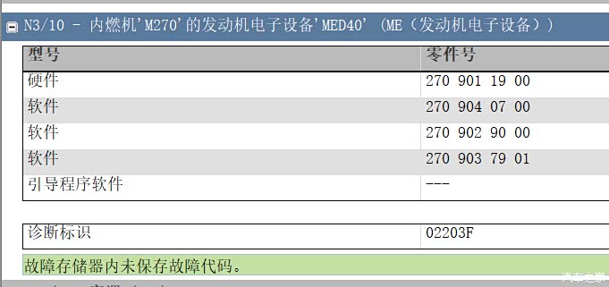

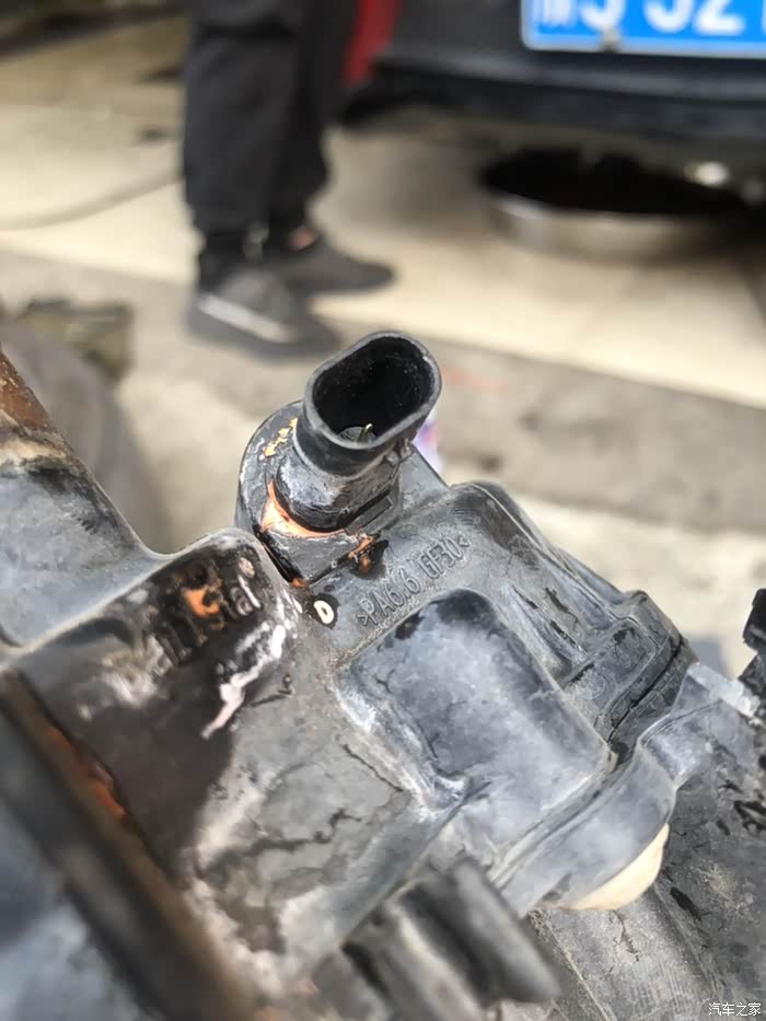

抽查的时候发现发动机有两个故障,一个节温器电气故障,一个经典的P06DA00故障,看故障字面意思很多新手不知道是什么意思,其实这是机油泵线束坏了,更换一条线束即可

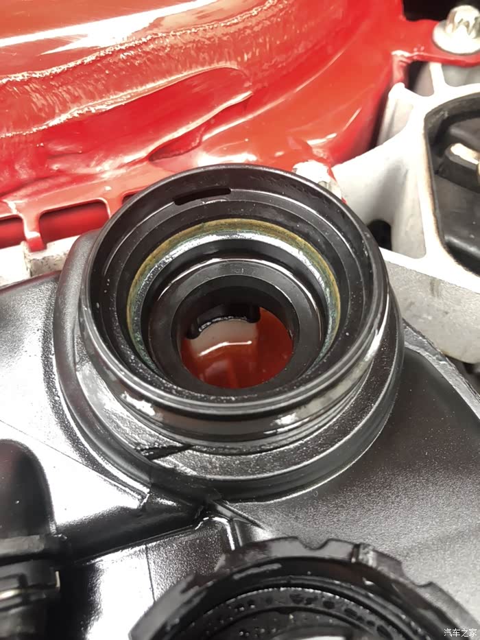

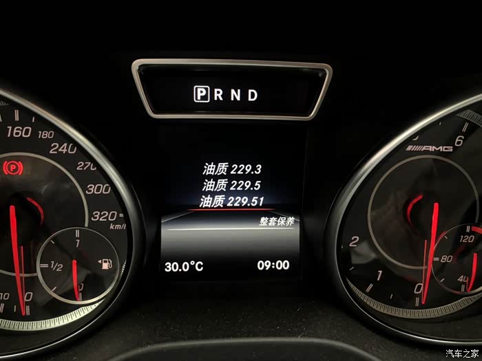

换机油的时候顺便把线束换了,需要拆油底壳,机油是美版金美孚0W40

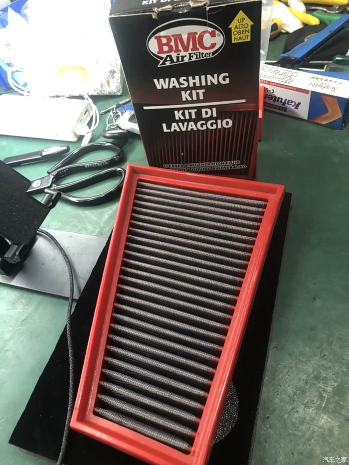

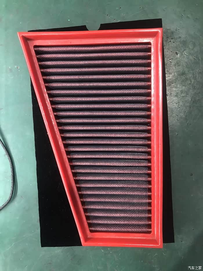

BMC空滤也保养一下

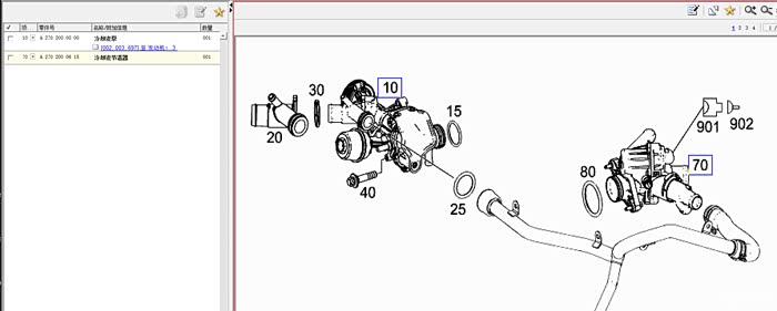

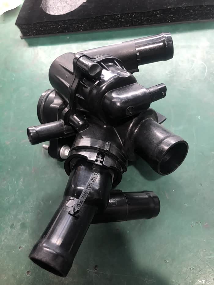

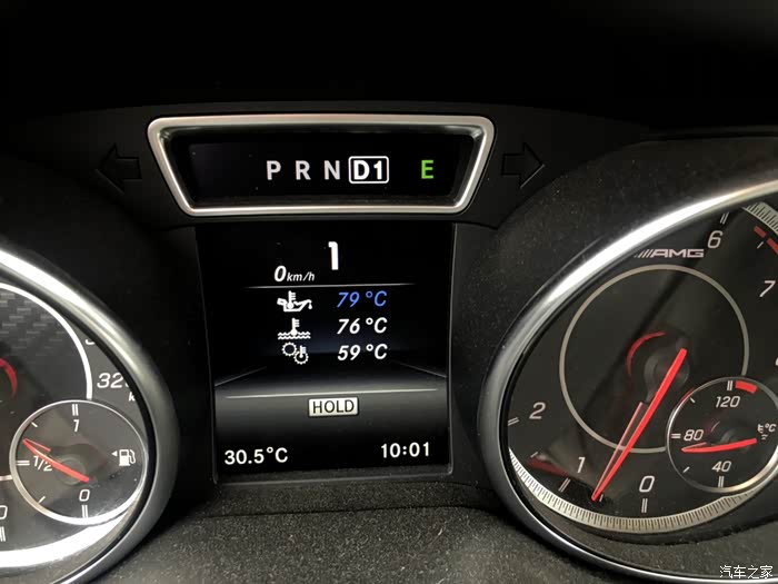

这就是节温器,通病,大多数M270发动机都会坏,坏的症状就是水温一直偏低或者偏高

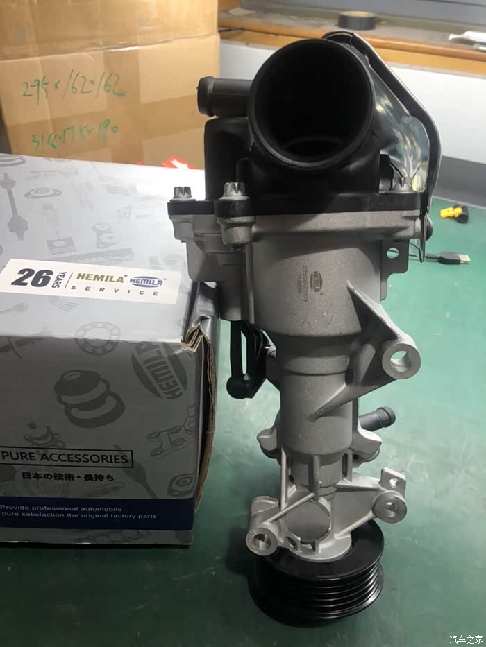

由于水泵也是易损件,换节温器和机油泵线束需要拆很多东西,顺便提前把水泵也换了,省得下次单独拆

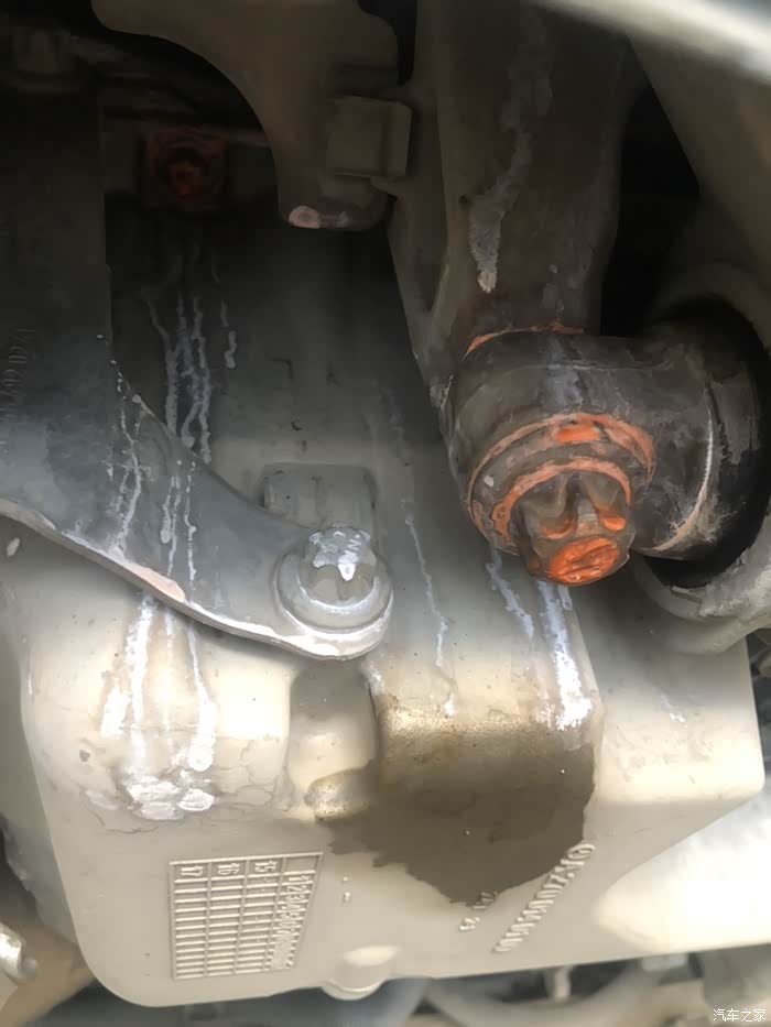

油底壳旁边,有冷却液流下来的痕迹,橘黄色的就是

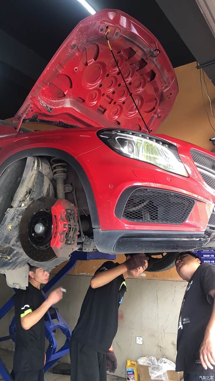

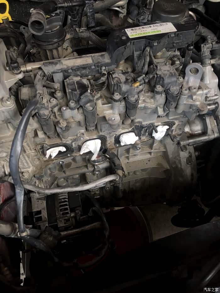

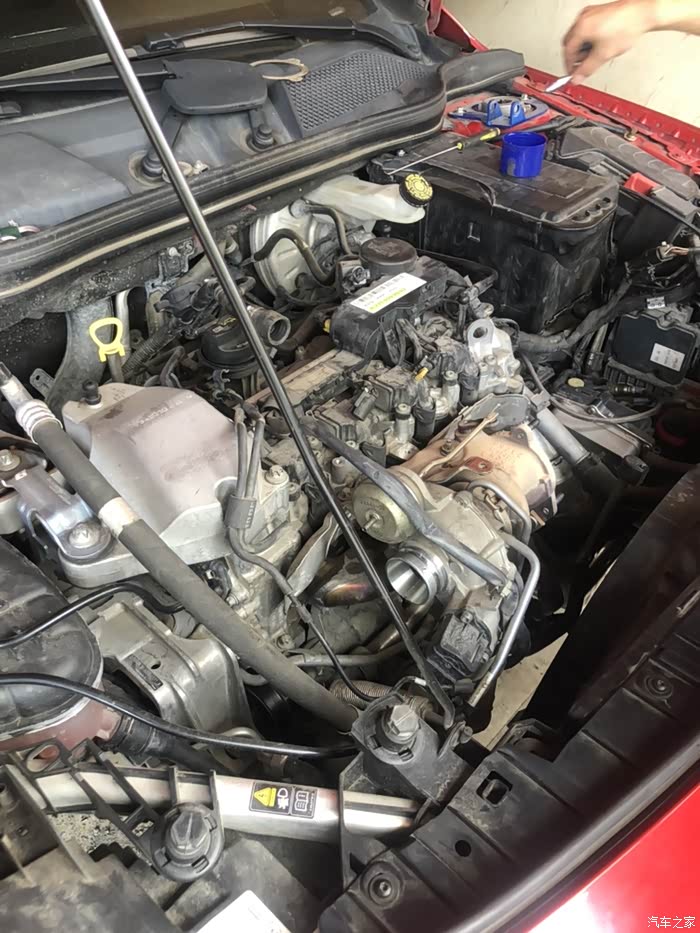

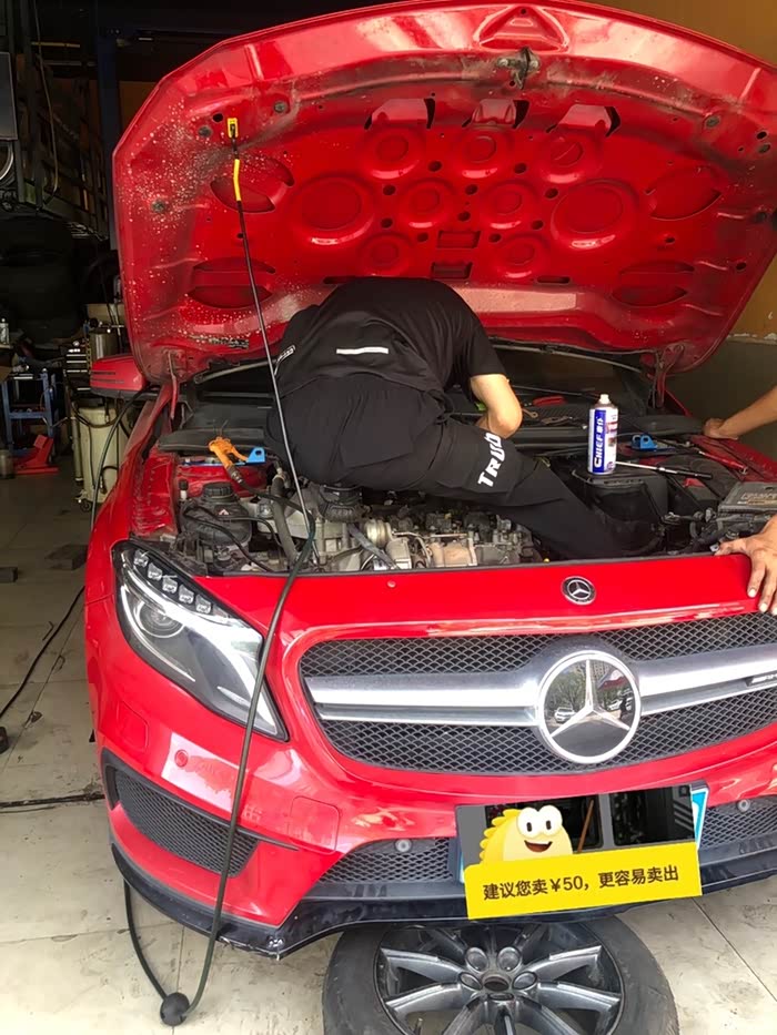

开始拆车
师傅整个人站发动机上拆
大工程,就差吊发动机了

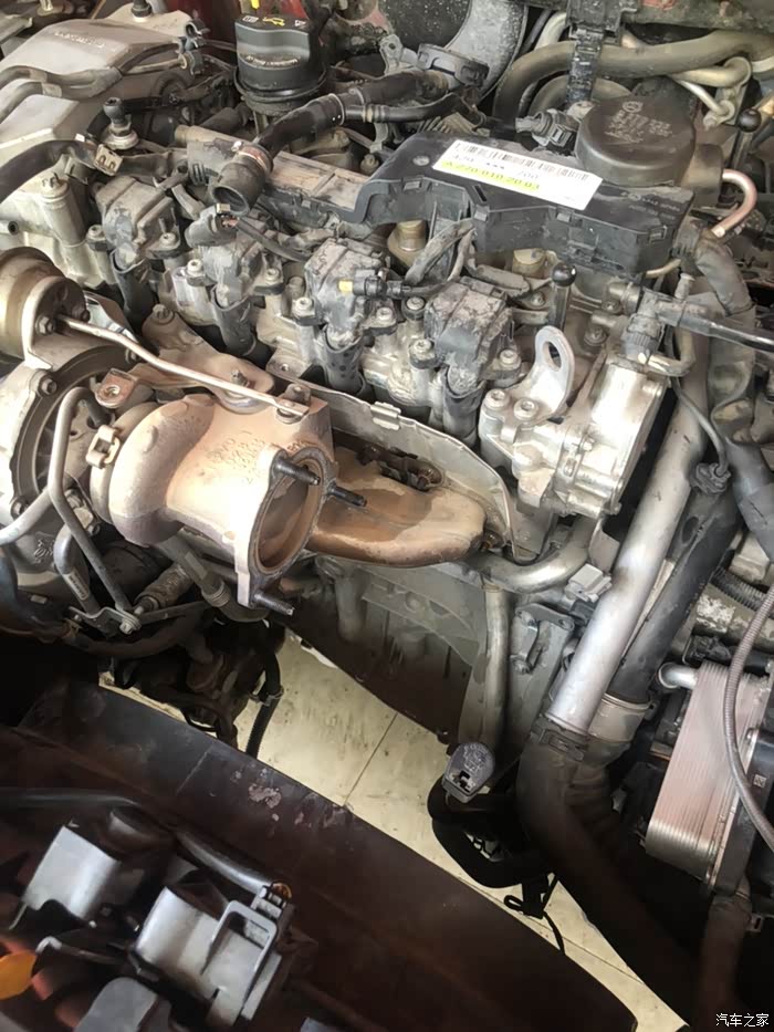

节气门拆下来清洗下,积碳挺多了
排气头段拆了
排气芭蕉拆了

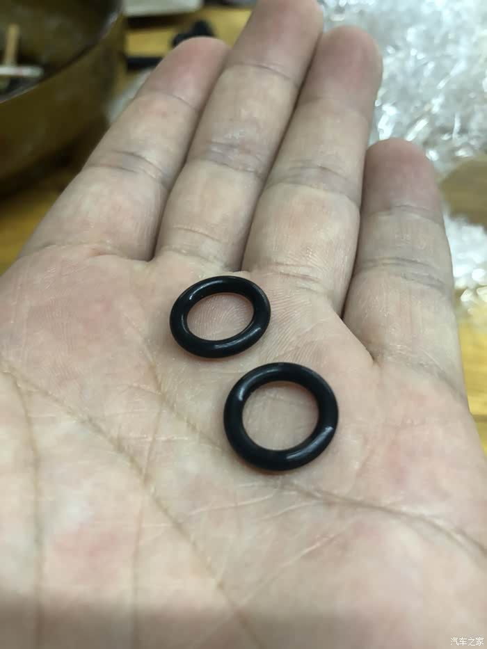

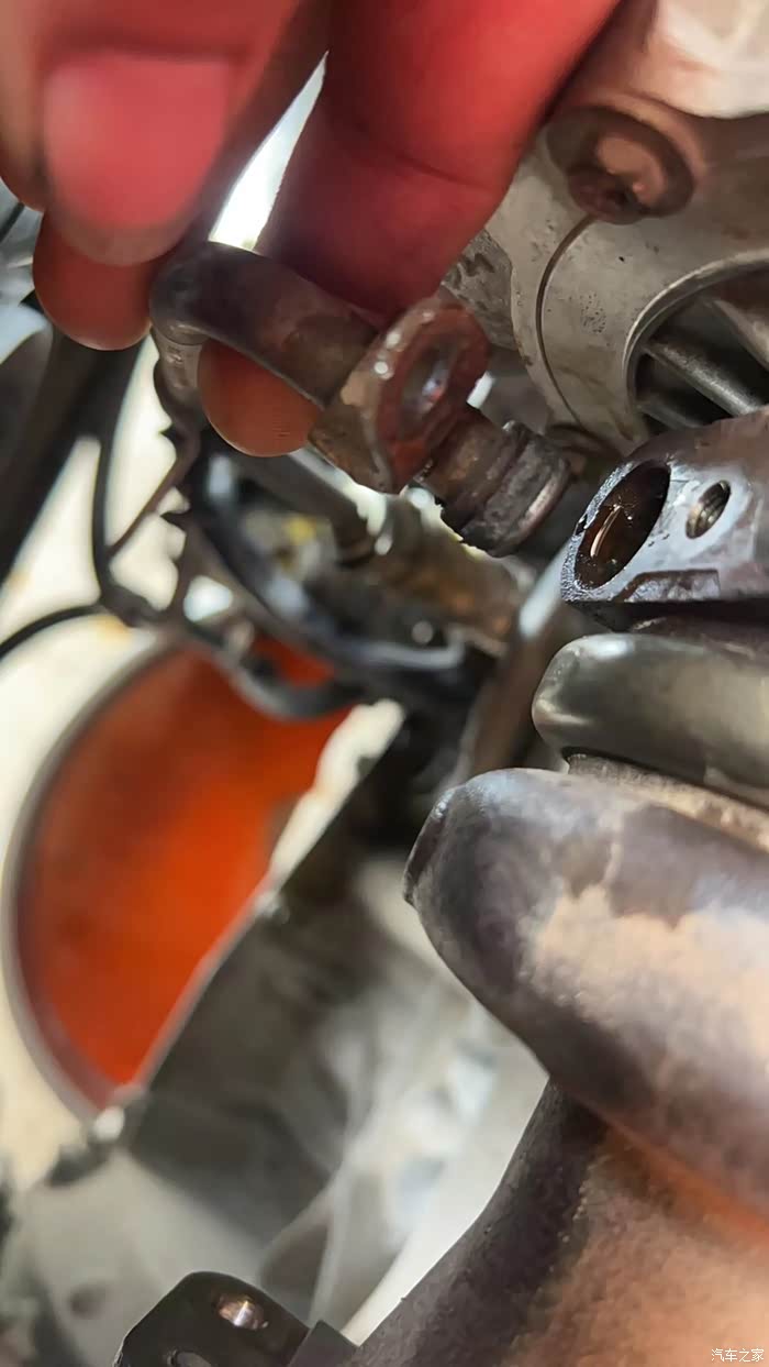

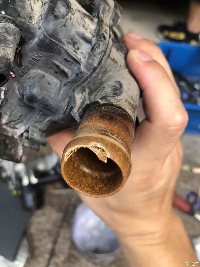

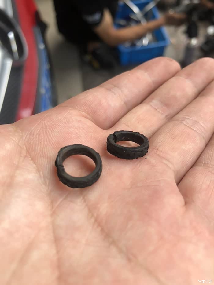

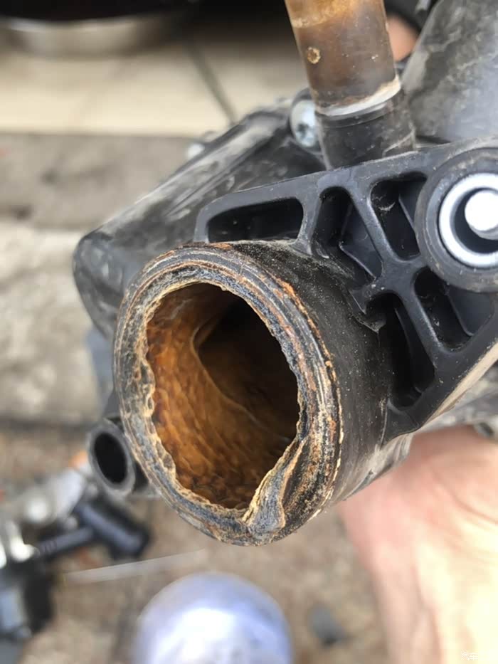

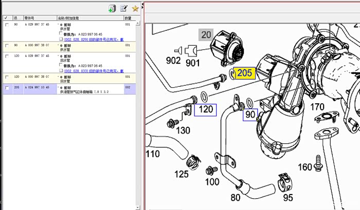

涡轮冷却液管道接头的密封圈老化了
都断了,这个得换新,让卖家发顺丰空运
一共四个密封圈

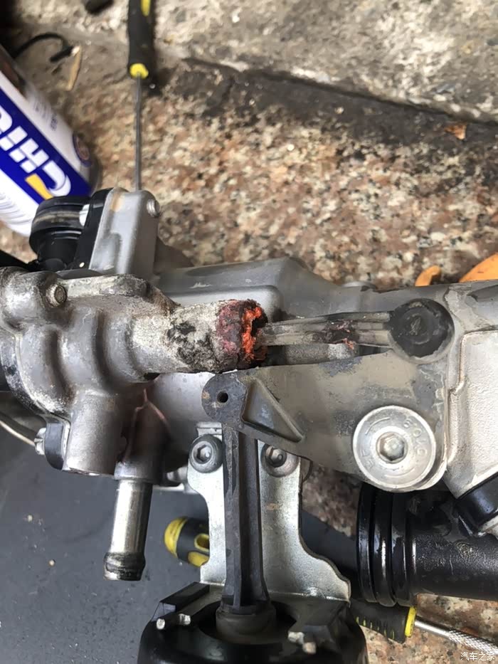

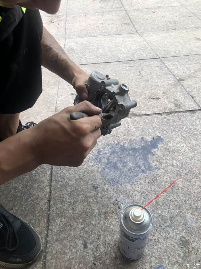

水泵活塞这里漏水
节温器密封处漏水
管道老化直接断了
插头处漏水,之前报故障就是因为这里漏水
管道破损
机油泵线束,果然是线断了,导致报故障
新的密封圈

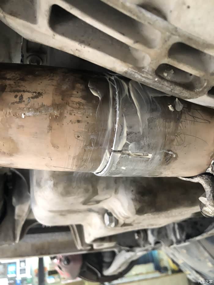

头段排气打胶密封

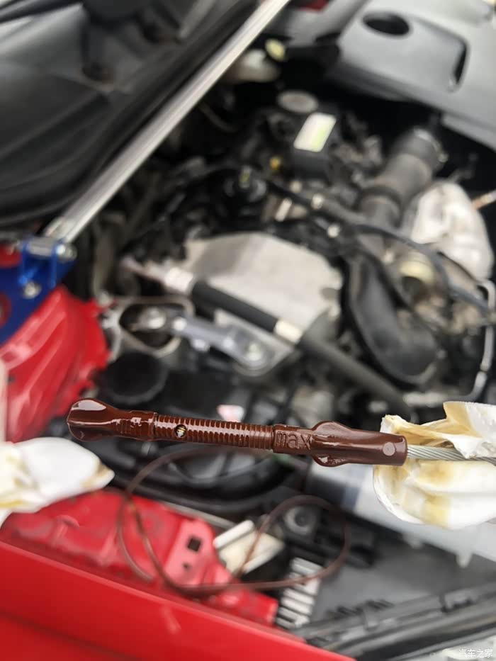

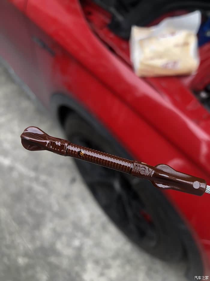

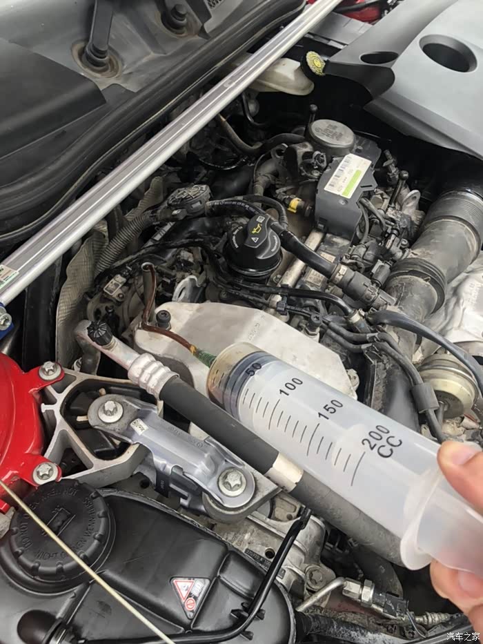

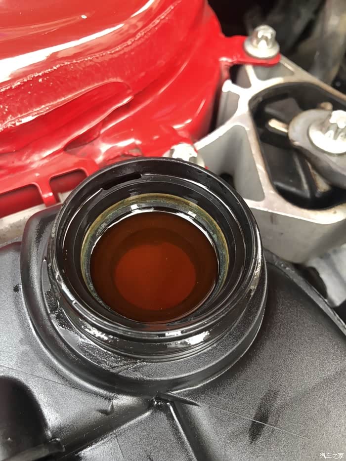

发现机油加多了,热车在MAX这里
开始抽点出来
抽了150ml,在4/5处了
再抽了100ml,一共抽了250ml,热车在3/5处了,搞定

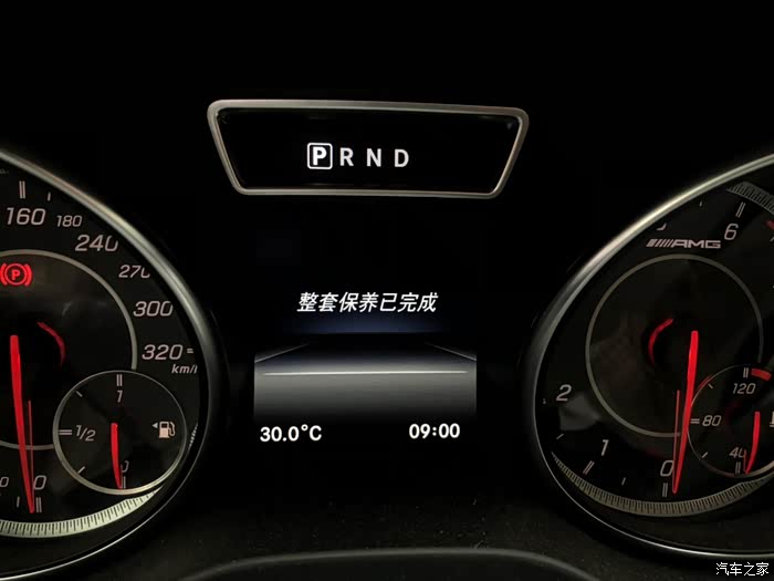

故障终于没了
