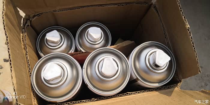

ps: 因为之前喷过轮毂改色喷膜,效果感觉不好,所以这次打算喷自喷漆

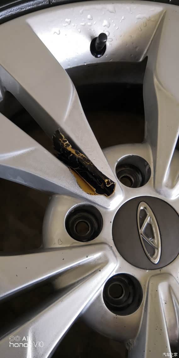

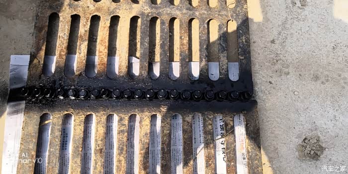

柏油去除剂加牙刷,去除原来的喷膜

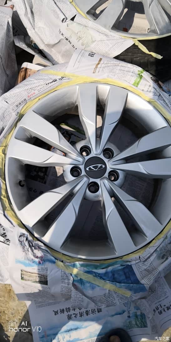

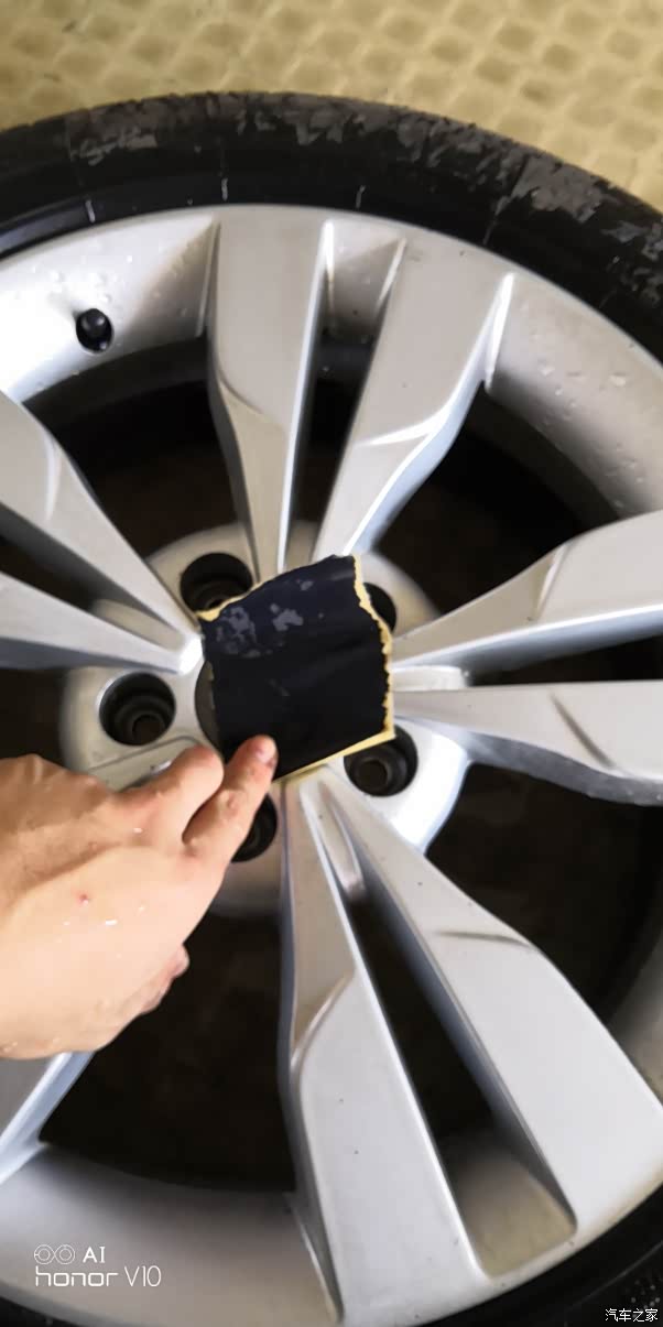

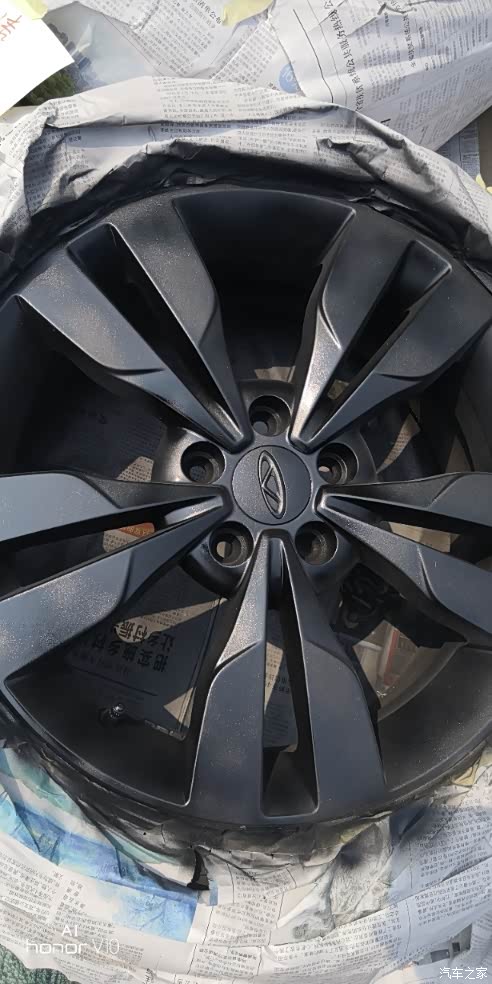

原来的喷膜出去干净后,然后砂纸打磨(砂纸打磨喷自喷漆效果会更持久)
角落里也得打磨到位
打磨完成后,用过的砂纸
打磨后的样子

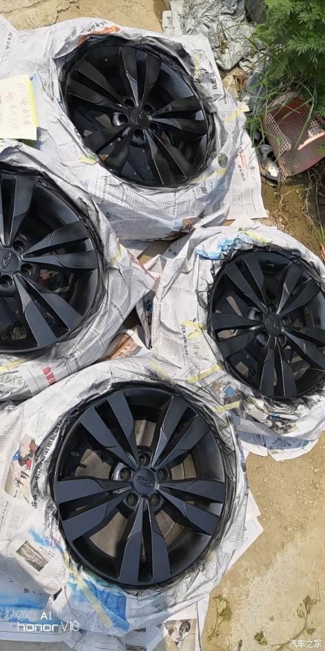

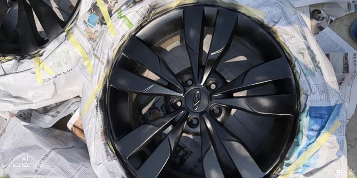

接下来做防护(可以直接插扑克牌,我是忘了提前准备了,所以就想了这个法,推荐用扑克牌 省事)

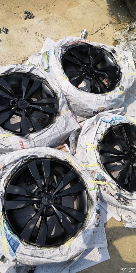

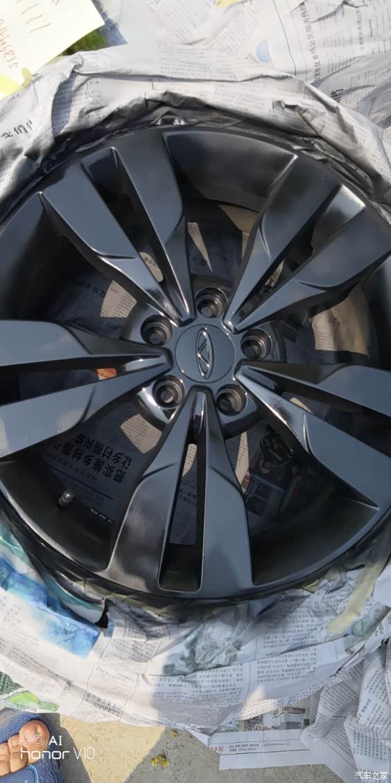

喷第一层的效果,接下来等晾干,继续下一层
螺丝也不能放过
接下来,继续喷,第二遍的效果

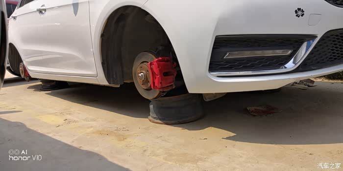

等晾干的同时也不能闲着,把以前喷的卡钳再给上上色

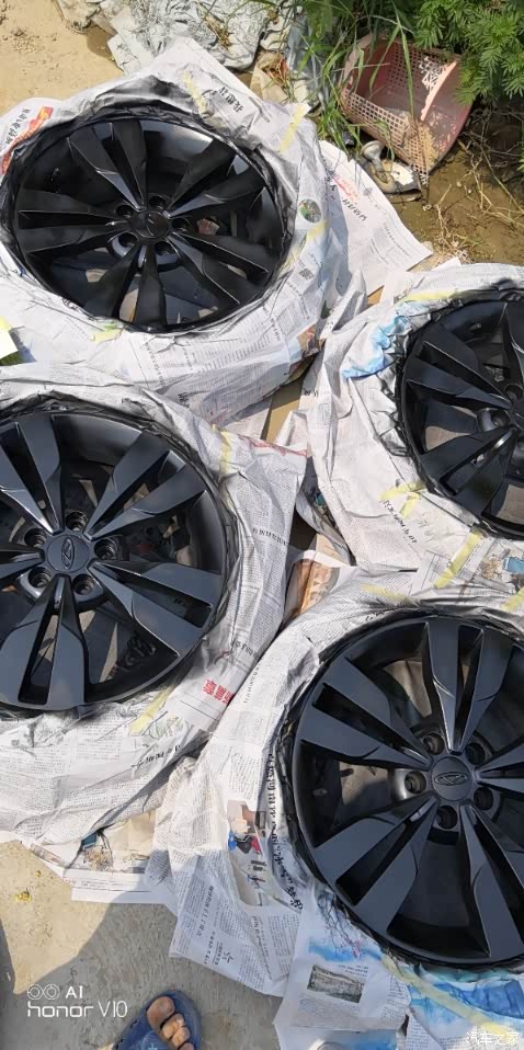

第三遍,完工

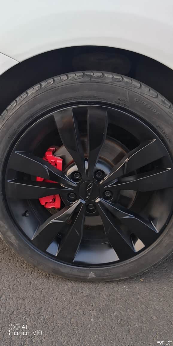

一个轮毂一瓶自喷漆,最后四个轮毂一瓶光油

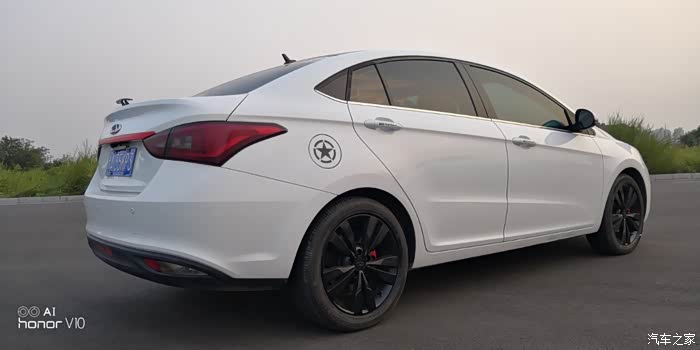

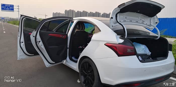

完工后的轮毂

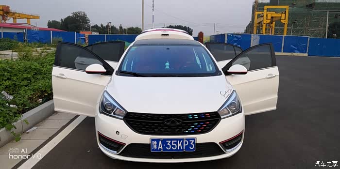

最后中网亮条喷黑(这个用的是以前剩下的轮毂喷膜)

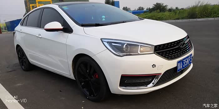

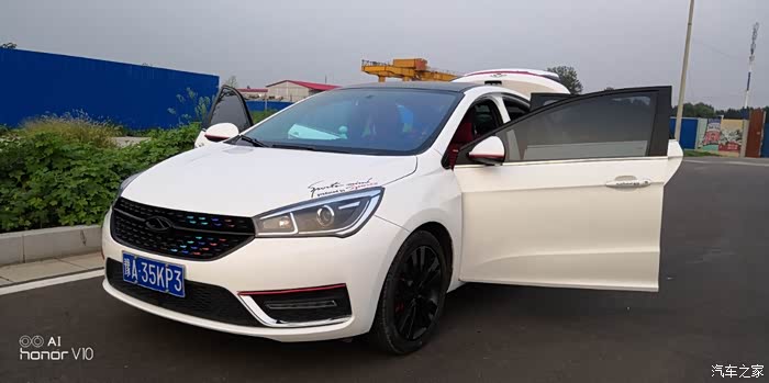

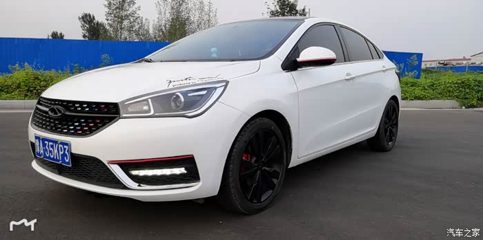

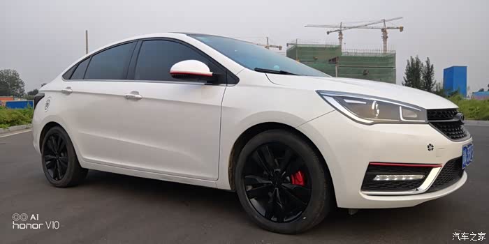

收工后,最后再拍几张美美的照片
自从买车以后还没好好拍过心爱的“小媳妇”,这下有时间了多拍几张??

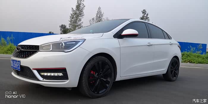

首先国际惯例,大鹏展翅
(车牌就不挡了,郑州车友遇到了嘀嘀
(车牌就不挡了,郑州车友遇到了嘀嘀
)一大波美图即将来临
请欣赏
请欣赏

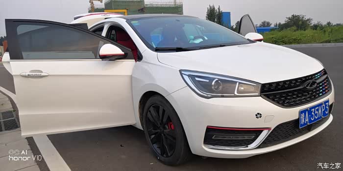

关上车门的它
低镜头状态下的它
大爱这张图
看着很有感觉
看着很有感觉

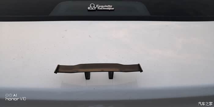

再给小尾翼来个特写
(自从装上了它 拐弯都不带踩刹车的
(自从装上了它 拐弯都不带踩刹车的

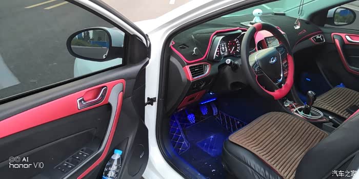

内饰再来两张,是不是很骚气

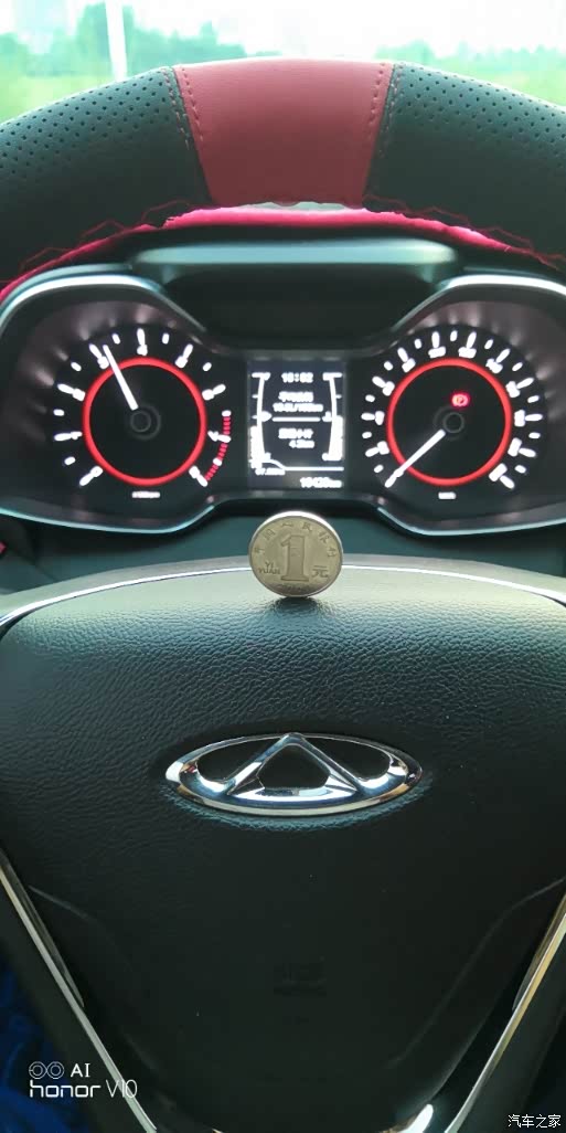

最后再来个立硬币结尾
三千转依然屹立不倒
