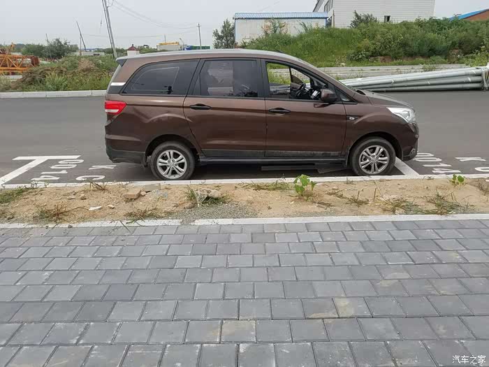

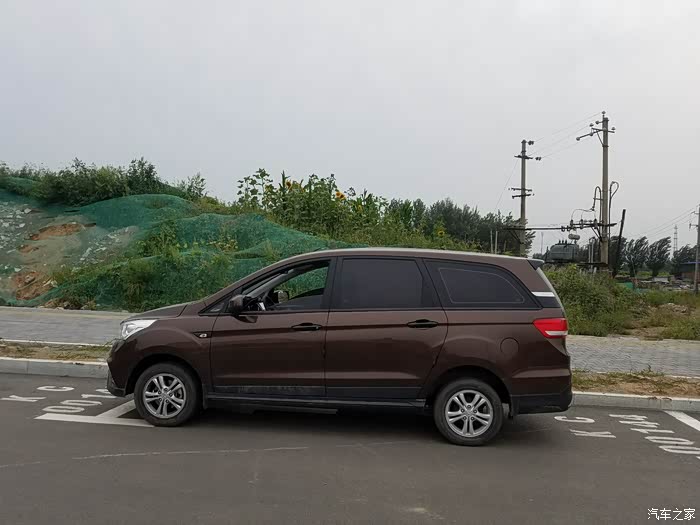

正面大鹏展翅
左前45度
右前45度
屁屁还耐看吧

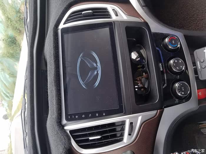

内饰中控屏买车带来的,
一分二点烟器
开机logo

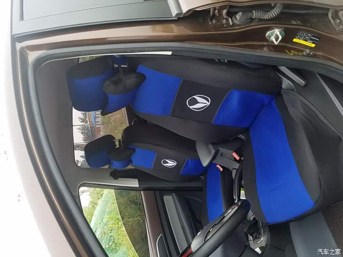

座套自己网上订购的
中排
由于家里人多,买了7座的,自己挺爱惜的,改了个尾喉,拉手防划贴,后视镜雨眉,中控台防反光垫,行李架过几天到货。总之折腾了一阵子

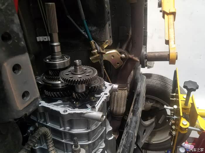

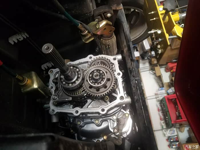

回到家就研究怎么能降低转速,跑的更快,因为1.5的vvt发动机动力输出足,后在朋友那得知有一种齿轮叫超齿,就是降低转速,跑的更快,也是我想要的东西。
过几天超齿到货了,马上安装,
过几天超齿到货了,马上安装,

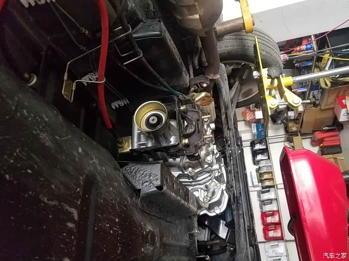

现在基本完成

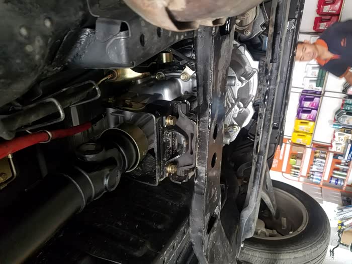

完成了,加完变速箱油。
马上去试车,很期待结果

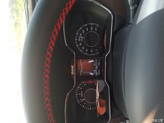

2000转80码
2500转100码

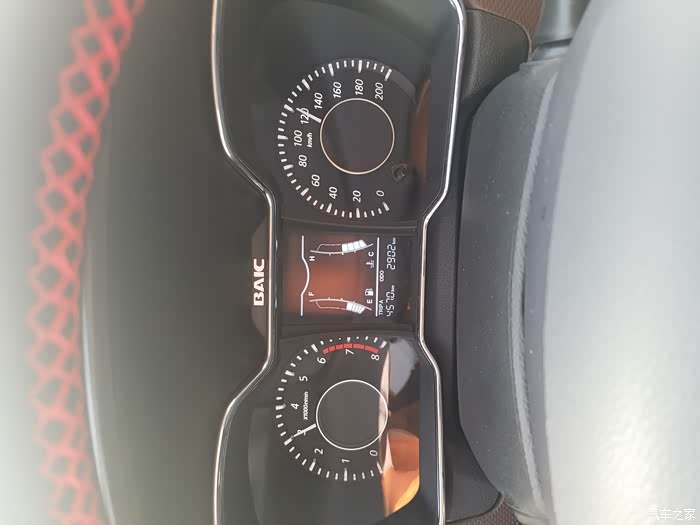

大家看看怎么样
3000转120码
原来3000转100码,现在改完3000转120码,相比降低500转,也就是一分钟少喷1000次油,噪音降低,转速降低少磨损还能省油
