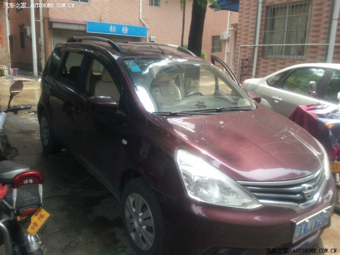

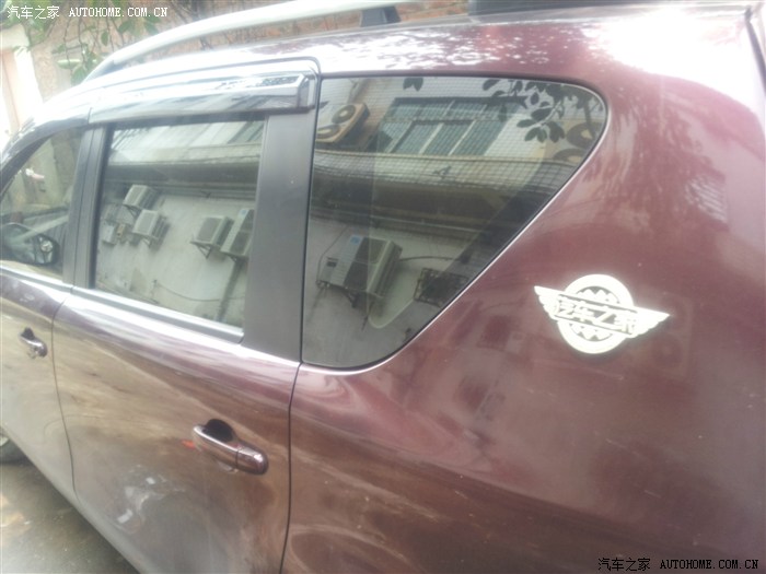

汽车之家的图标!

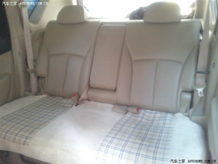

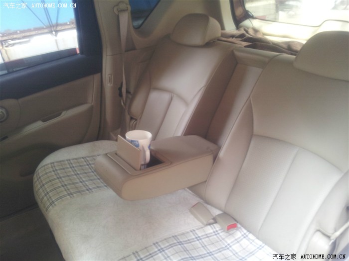

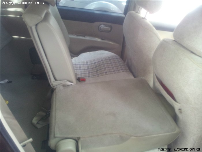

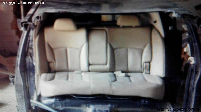

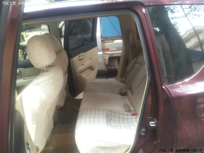

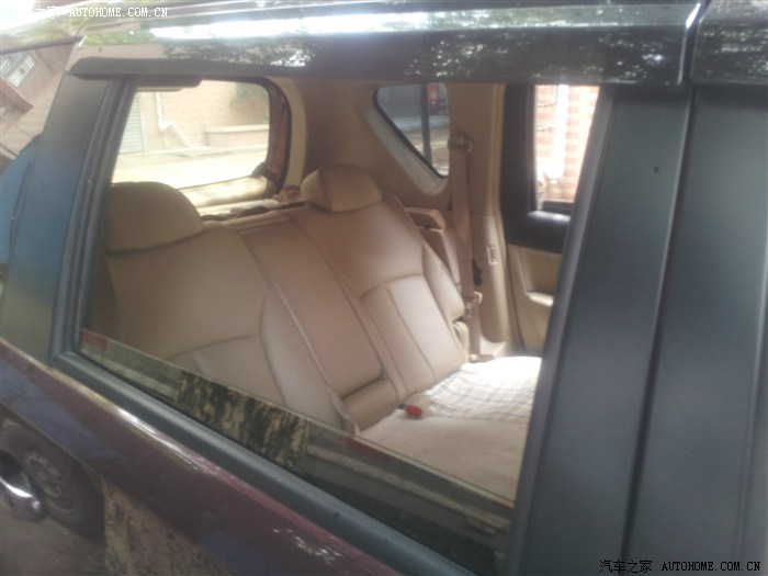

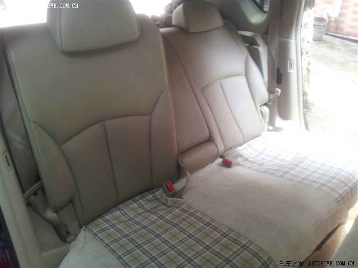

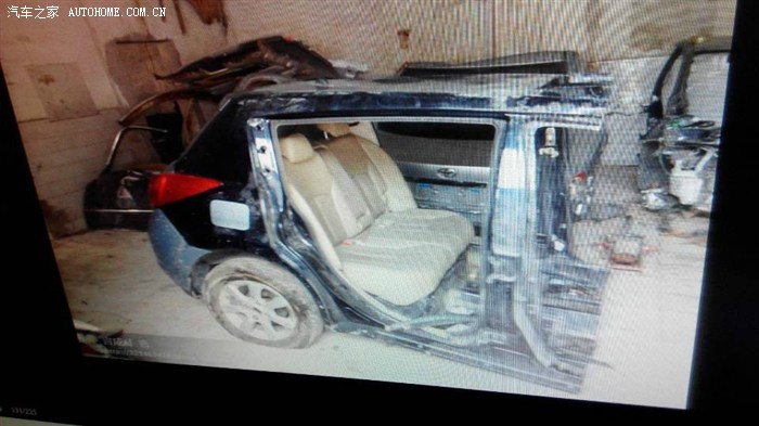

在骐达车上拆下来的汽车后排座椅装到我车上后效果!

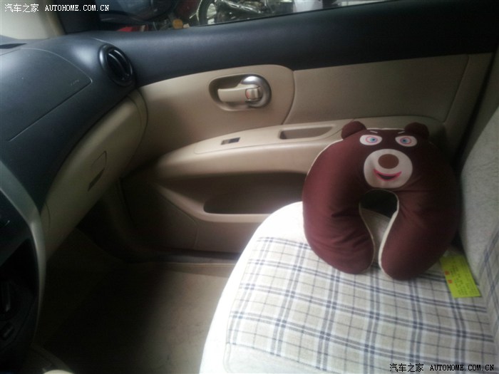

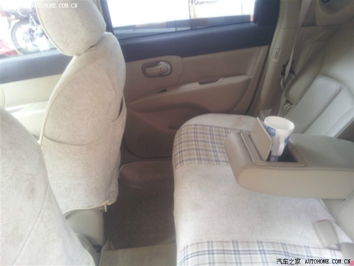

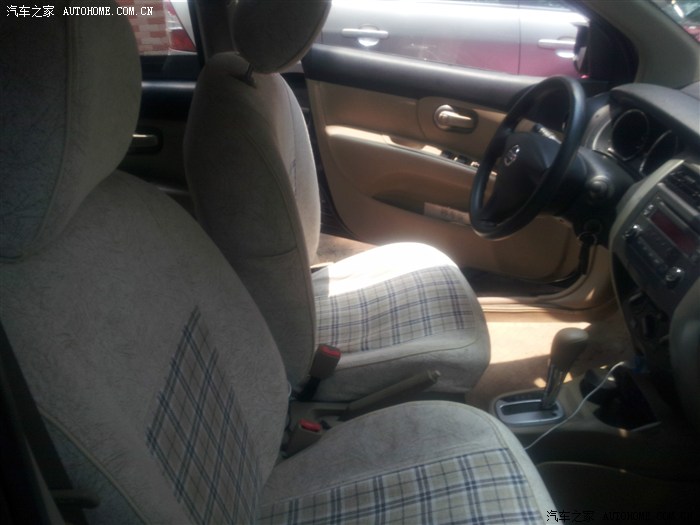

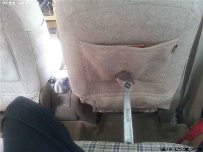

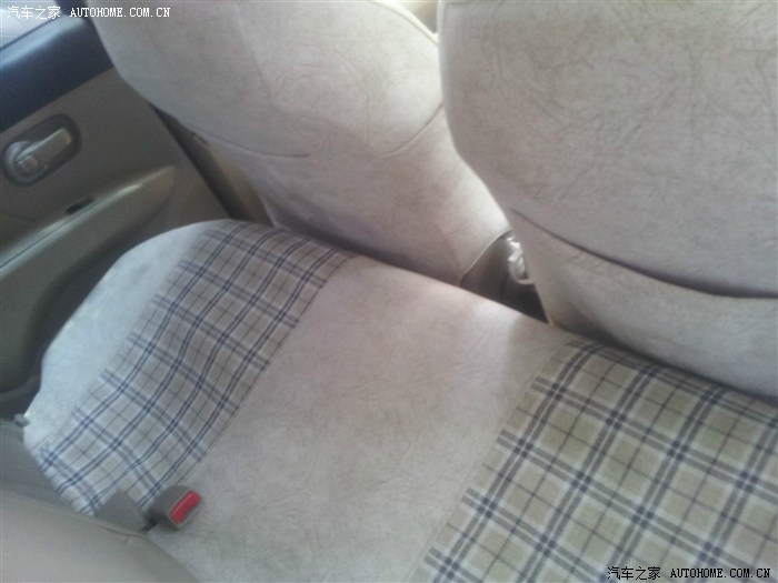

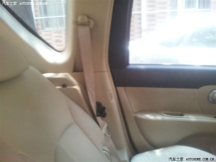

前排留很宽的位置后

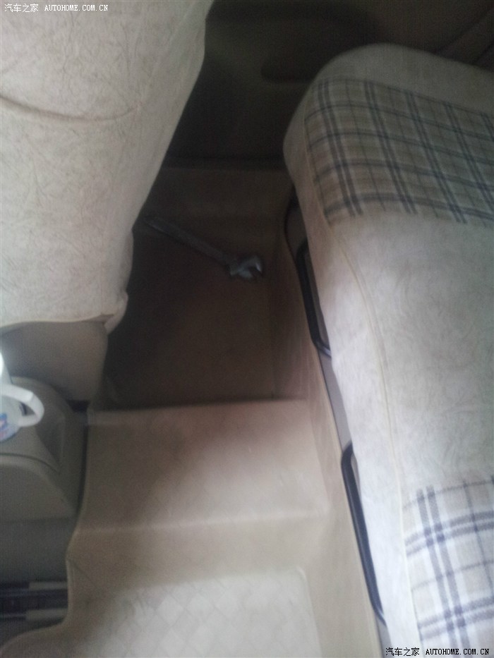

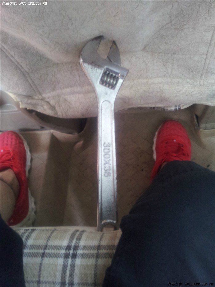

脚下的空间是不是大了很多啊!
头部位置不变的哦!

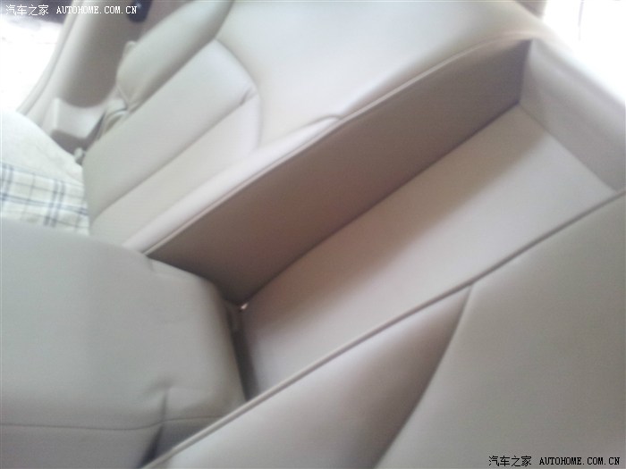

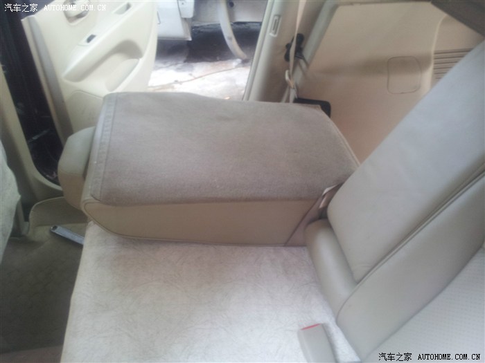

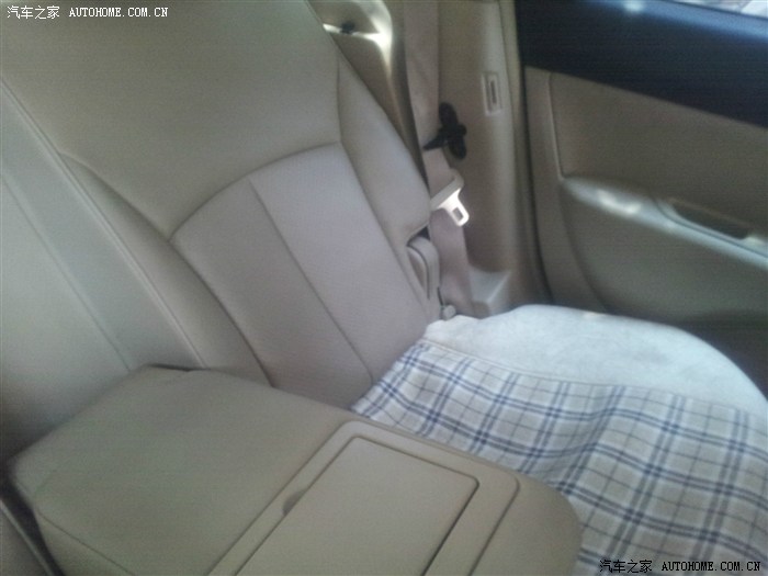

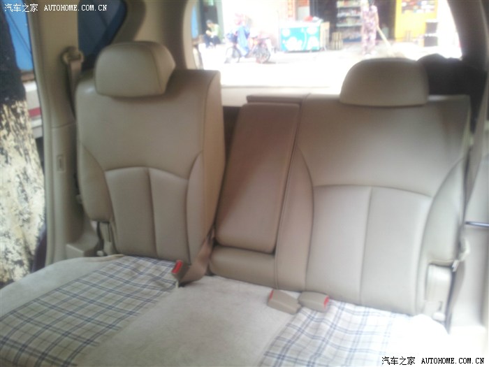

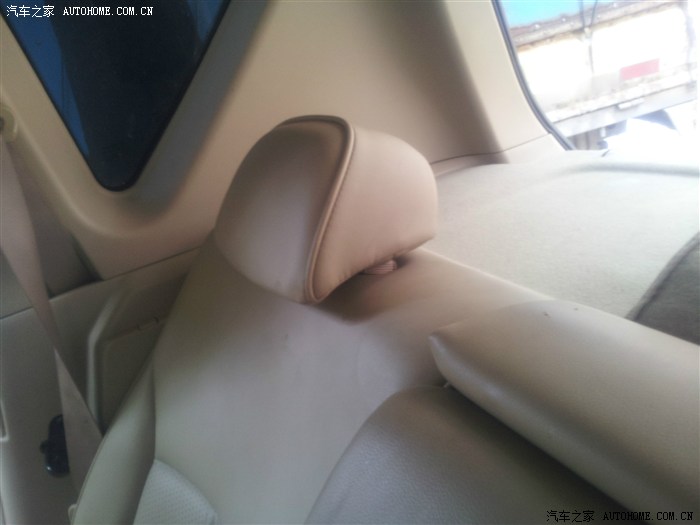

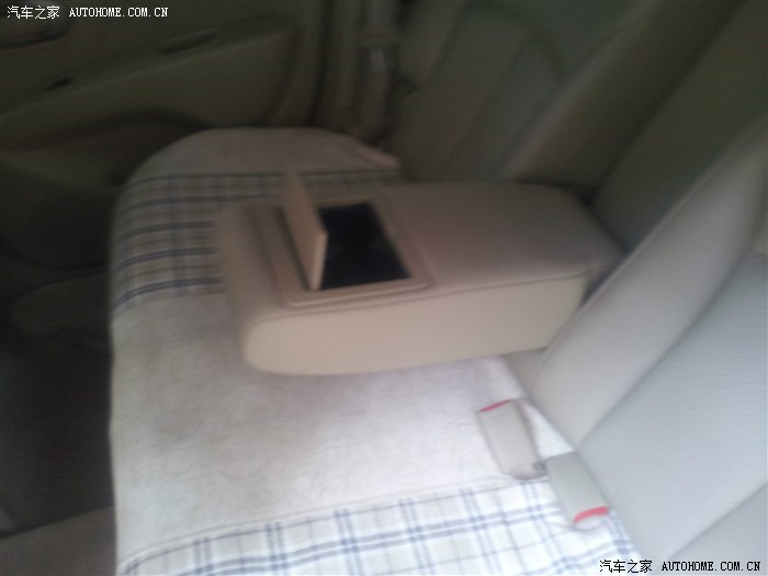

中位扶手

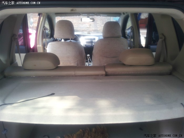

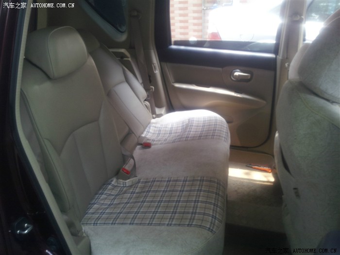

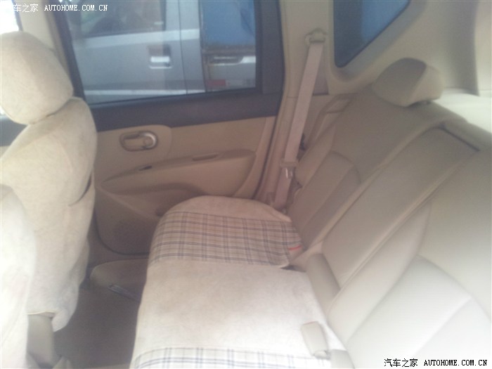

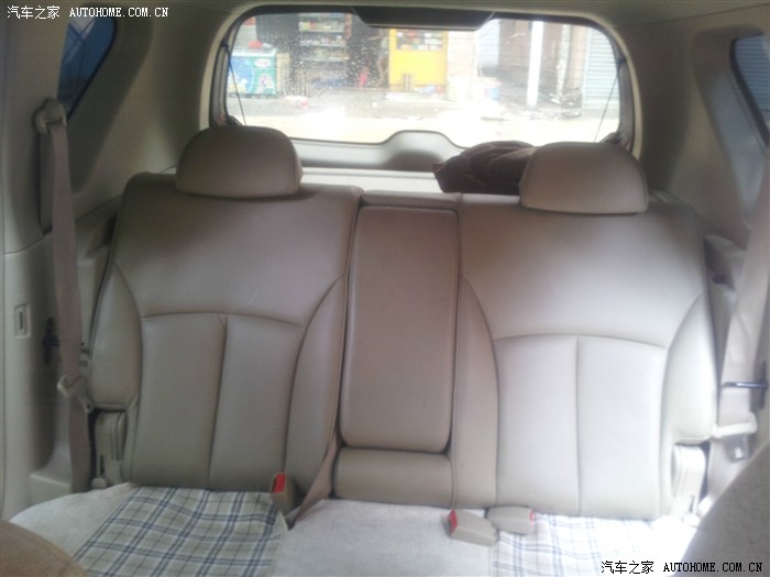

后面的位置也小了一点!已经靠到后面遮挡板位置!

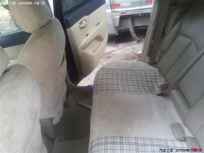

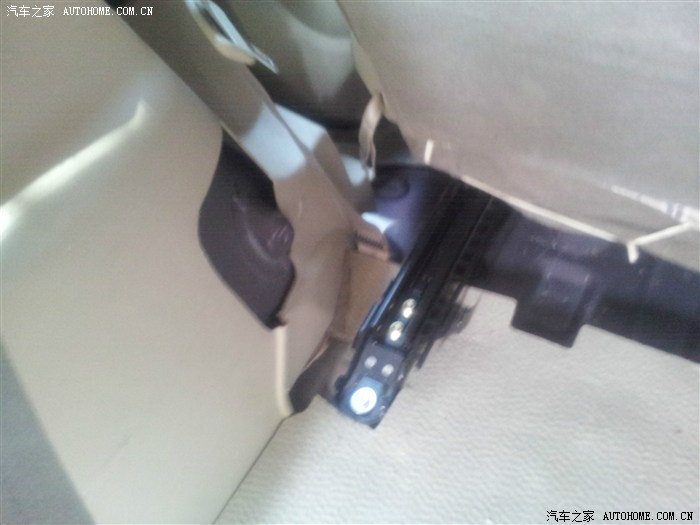

只是原来的座椅固定位置
是不是向后移动了很多!

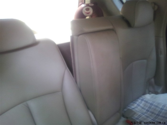

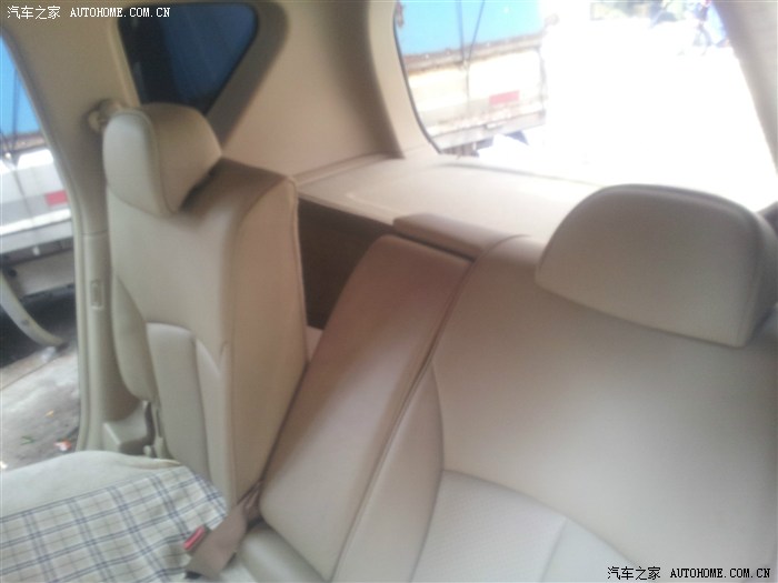

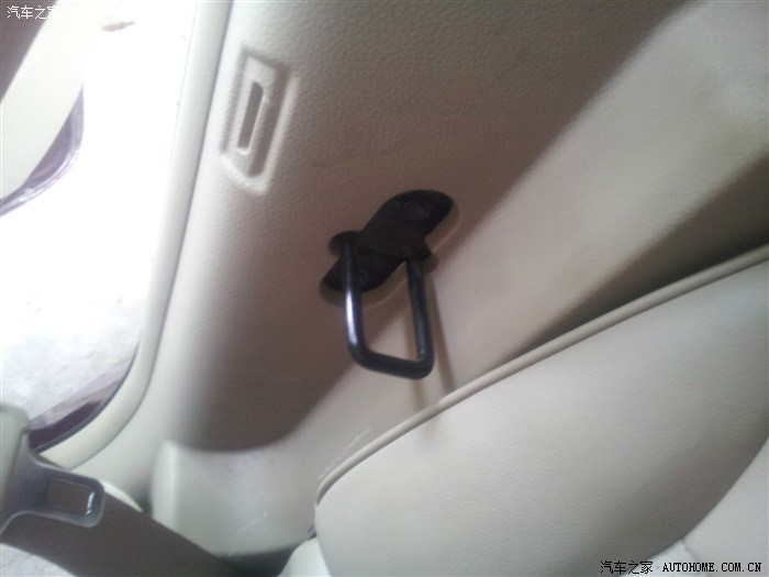

靠背是可以前后移动的哦!
因为后排座椅是可以移动的所以我就可以移动到靠到前面的座椅,呵呵,太强悍了!

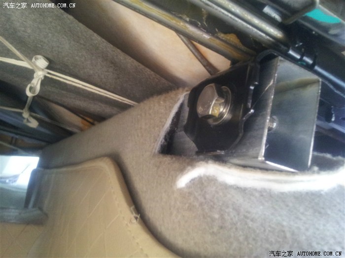

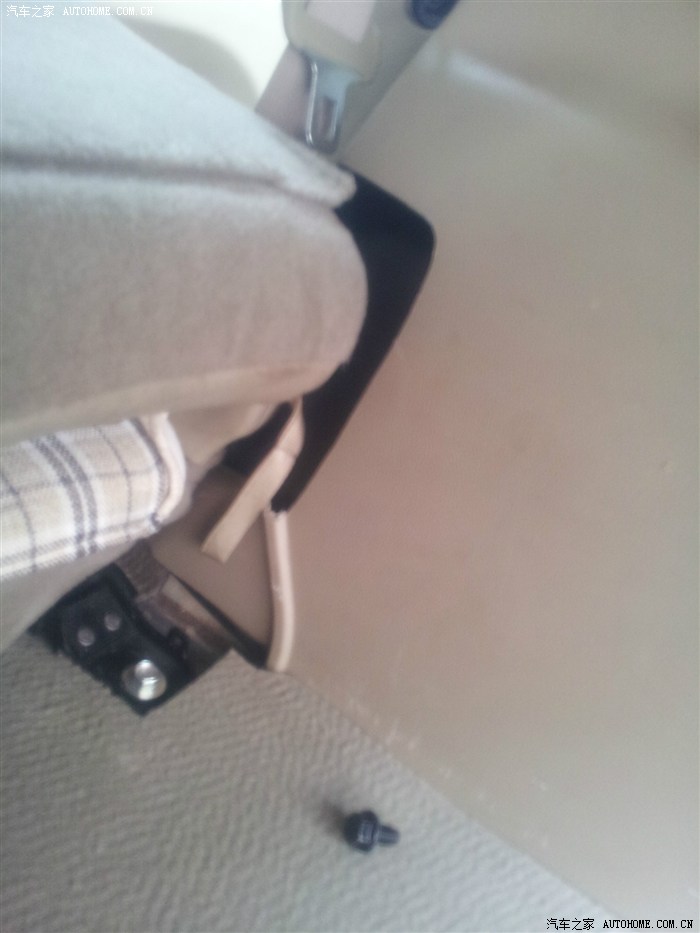

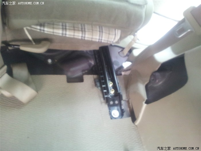

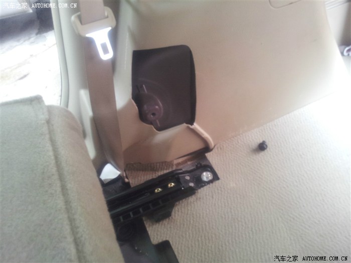

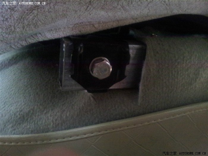

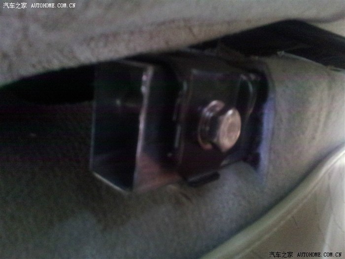

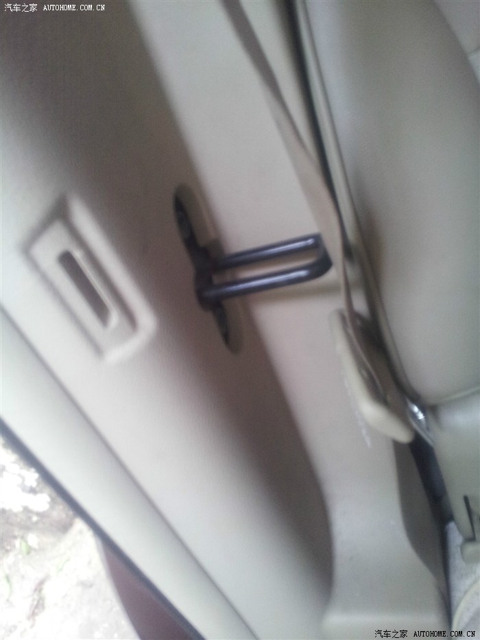

导轨安装就用原来的孔位!

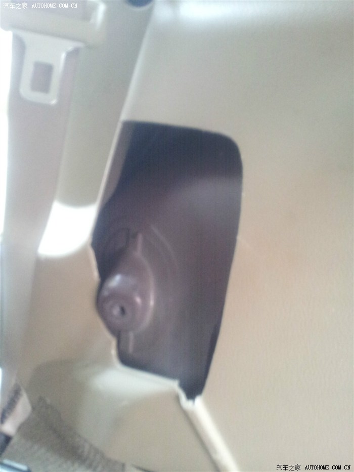

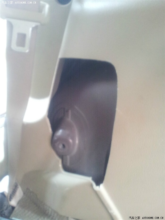

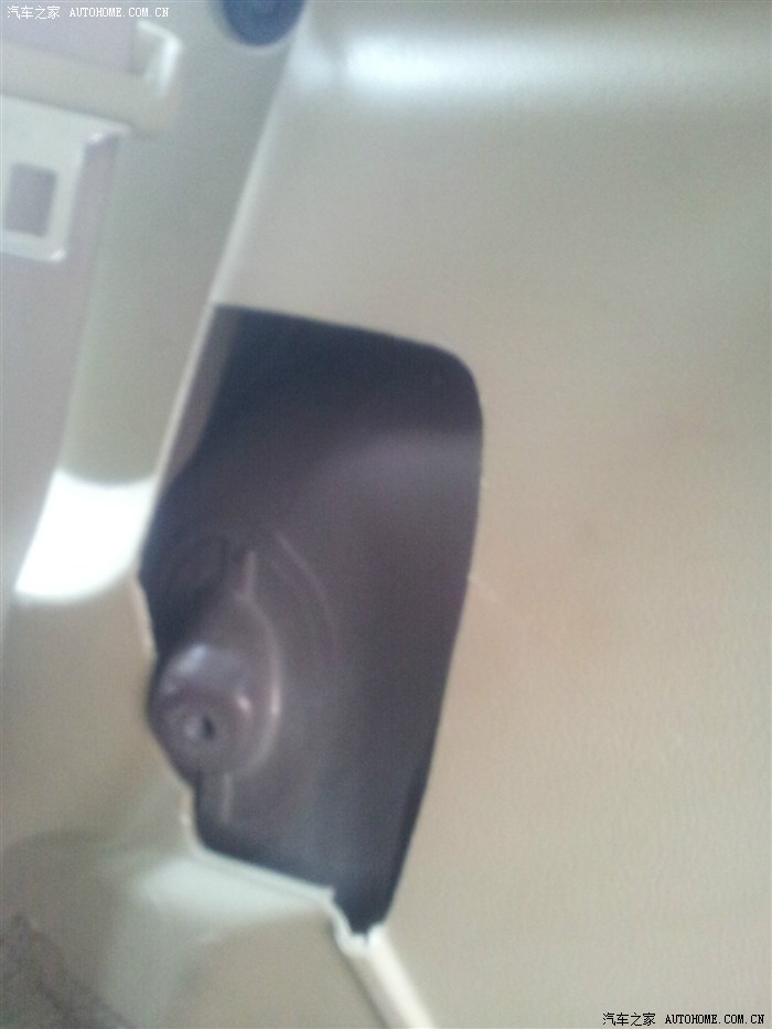

但不过还是把后备箱两边塑聊饰板切掉了!
这前面是加了一条50*30*940mm的镀锌方钢,但不是很厚!

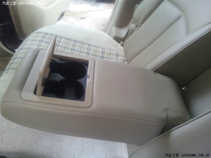

最爱这个扶手了!

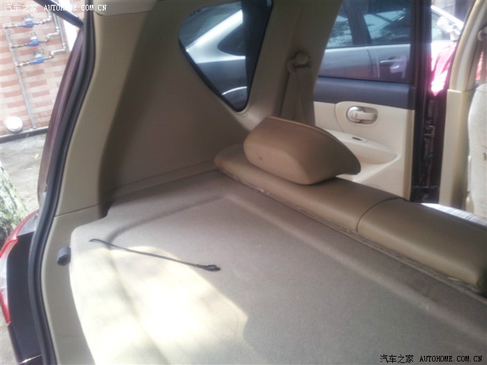

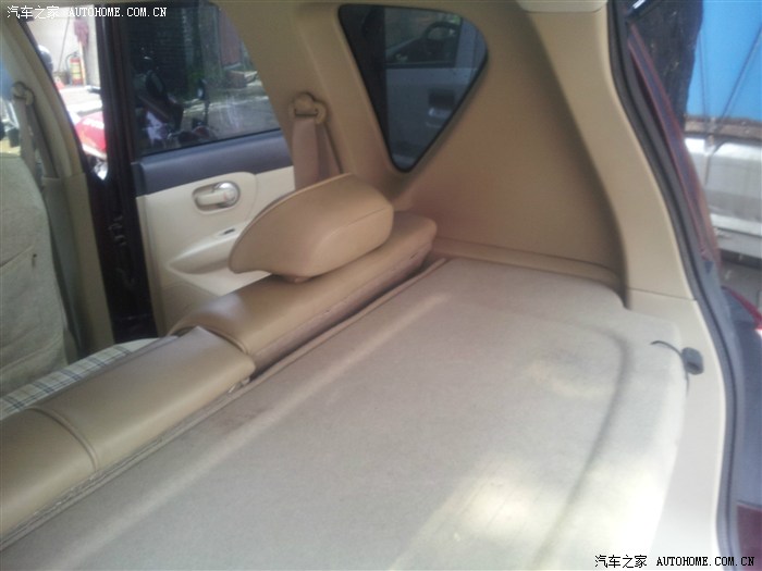

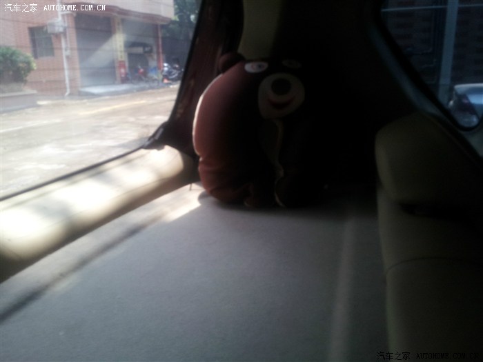

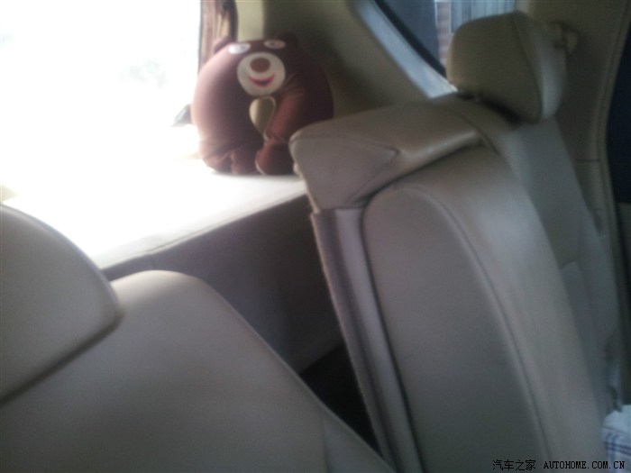

后面位置去哪里了!
后面位置原来在这里,可以舒舒服服躺在车上,而不是坐在这里!

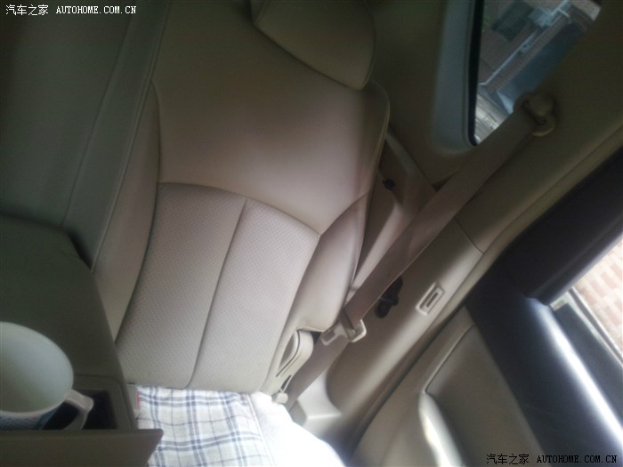

脚下位置竟有300mm位置了!

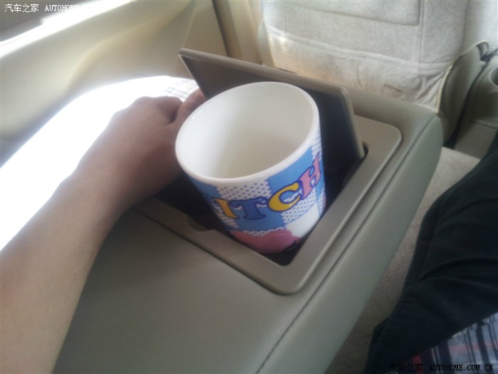

茶杯!呵呵!

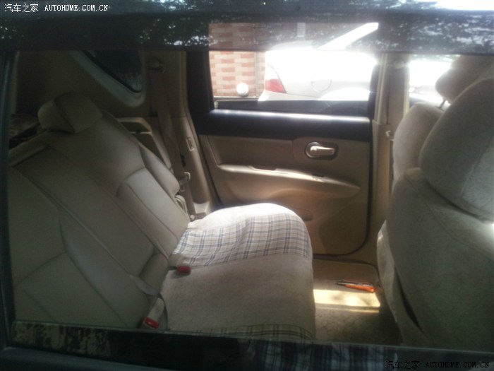

这里左面办呢!

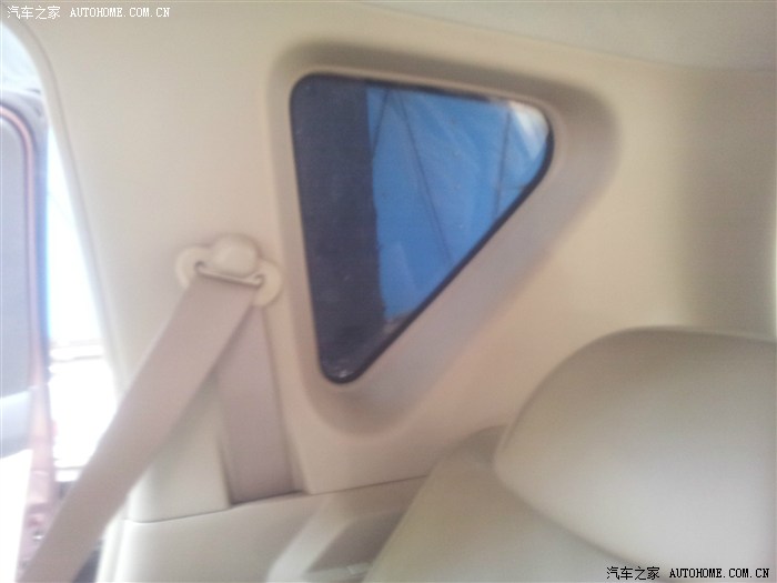

后面窗子都看得到了@!
脚下位置竟有300mm位置了!
无损安装!
