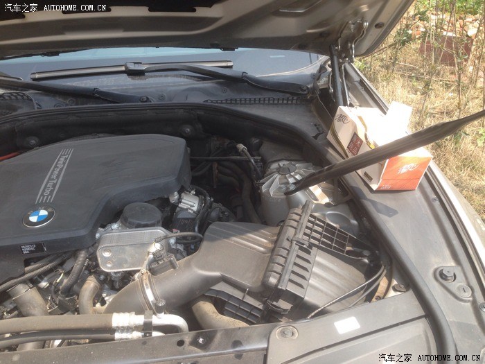

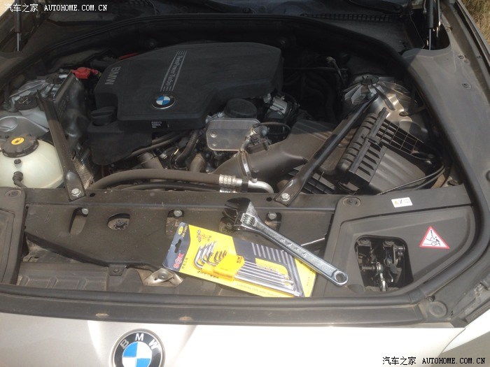

网上看了很多教程,貌似都没有525的,今天晴空***,自己动手换换空气滤芯,某猫上面曼牌空调滤芯320(两块装),空气滤芯170元,525只需要一个扳手即可!看图

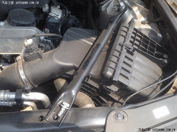

扳手一个,忽略其他,
拧开这个螺丝,
往右上方向用力扳

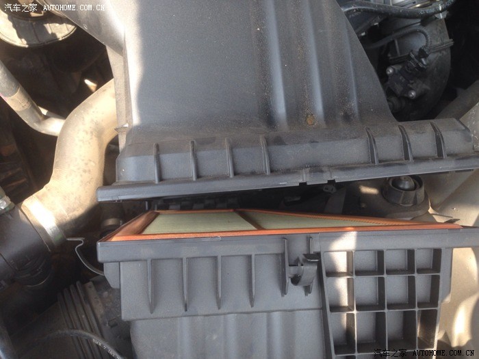

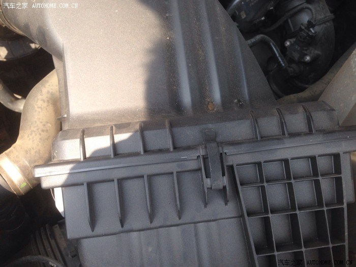

这里有三个卡扣,上面一个,两边各一个,扳开即可
打开看到了空气滤芯,外一看不是很脏,继续往下看

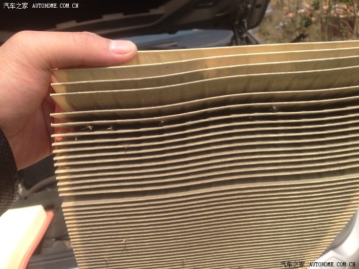

里面羽毛,虫尸体,好多,,

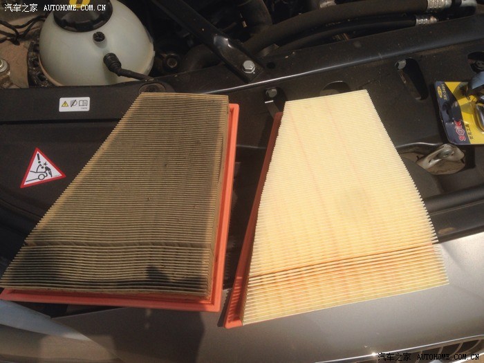

新旧对此一下,这下明显了,接下来就是装上复原了,个人感觉空气滤芯,比换空调滤芯简单多了,完全可以自己换
扳手一个,忽略其他,
