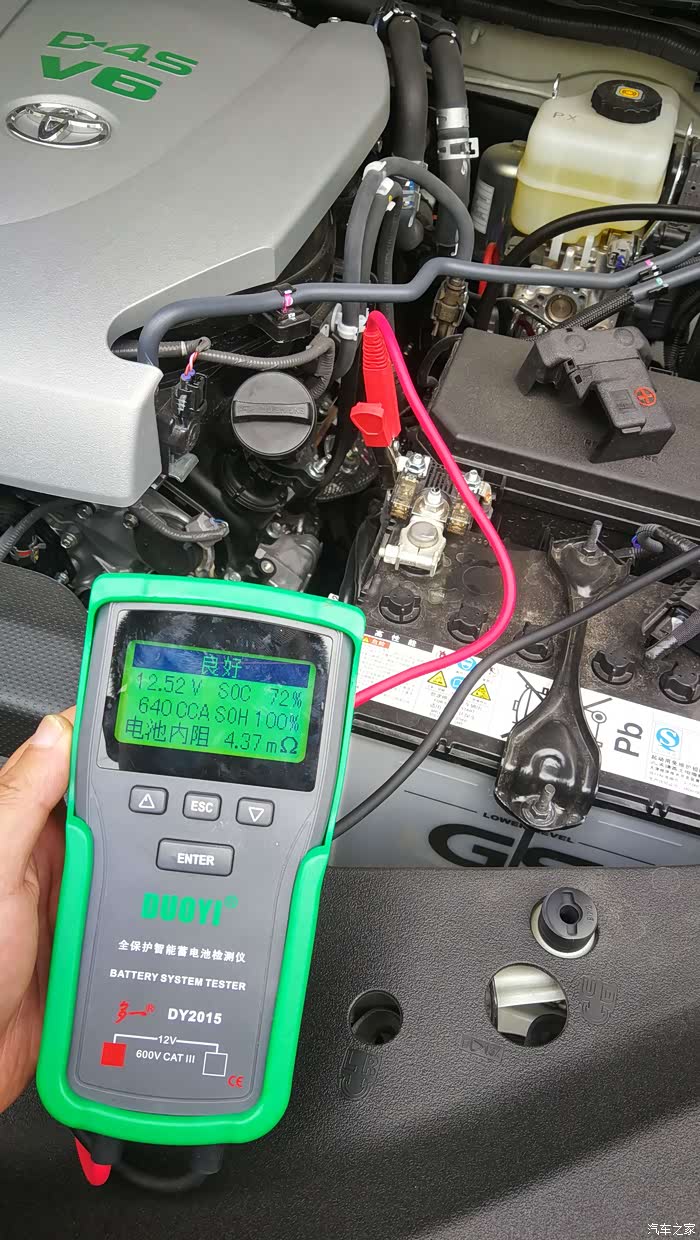

另外,2018款普拉多3.5配的是汤浅的启停版本 性能是70AH 604A CCA,实测大概在640A CCA。

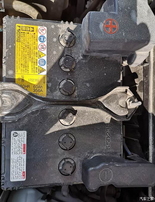

部份中东普拉多27配置的小电池 55D23L 60AH容量 356A CCA冷启动性能,冬天冷启动确实够呛。

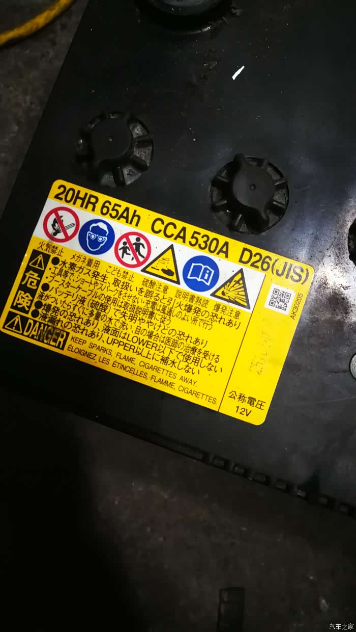

中东普拉多4.0 陆巡4.0 以及部份中东普拉多2.7 配备的松下 80D26L 65AH容量 530A CCA冷启动性能电瓶,这个版本的电池实际上是要比国产普拉多配备的GS版本的80D26L强的。。国产版本是60AH 500CCA!!!

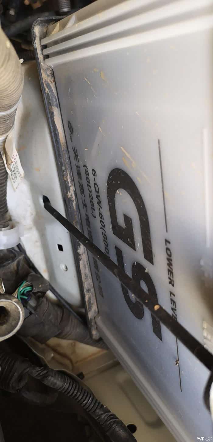

国产普拉多2.7 3.5配备的 天津杰士生产的GS 80D26L (日本标准) 也就是国标6-QW-60(500),60AH 500A CCA冷启动性能。
国产普拉多3.5带的 汤浅启停电瓶,70AH 604CCA 实测640CCA

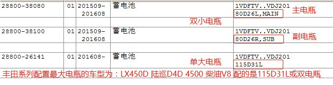

这是陆巡D4D V8 4500,雷克萨斯LX450D上面配置的电瓶方案,在2016.8月生产之前的,是双电瓶方案,主副电瓶都是80D26,只不过桩头朝向不同,一只L 一只R (分别放在机仓的2侧)。
而2016年8月之后生产的,取消了双电瓶方案,采用了,单只大电瓶,115D31L的规格,同时这只电瓶也是丰田系车上用的最大的电瓶了。

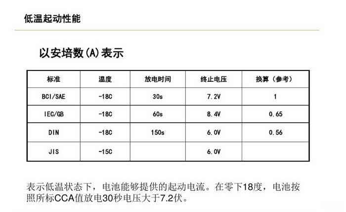

CCA值代表了该电瓶的冷启动性能(其实也代表了正常启动时的能力)。一般冷车情况下,丰田系列的起动机,功率为:1.4KW-2.7KW相当于12V 116A-225A的额定电流输出。 峰值的话还要乘以1.5左右。。在寒冷的室外,冻住的情况下,该数据还会增加。 所以配置的电瓶至少要提供不小于350CCA的性能,否则在电瓶寿命损耗,或者极端天气下,就容易造成点火困难。

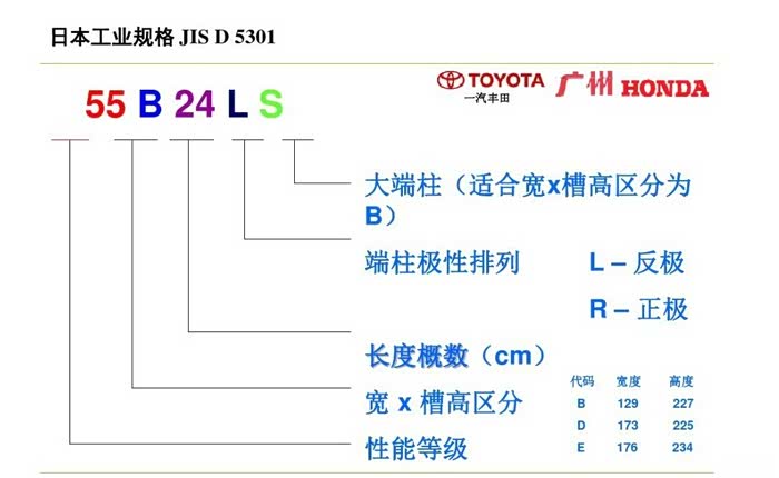

例如:80D26L,前2位指的是性能等级是80,后面的字母D,代表173mm宽,225mm高(桩头高出电瓶)。 26代表长度为260mm,L代表反极,也就是安装好以后,负级桩头是靠向主驾驶这边的。
但是要注意的是,这里的80,虽然代表性能等级,但不代表,所有的80性能都是一样的。例如,松下80D26L 是65AH 而国产的GS 80D26L,同为80,却只有60AH。
同理55D23L,就是55性能等级的,长度为23cm的电瓶。
而105D31L,就是105性能等级,长度为31cm的电瓶。

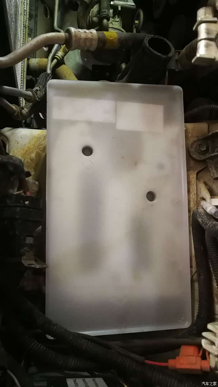

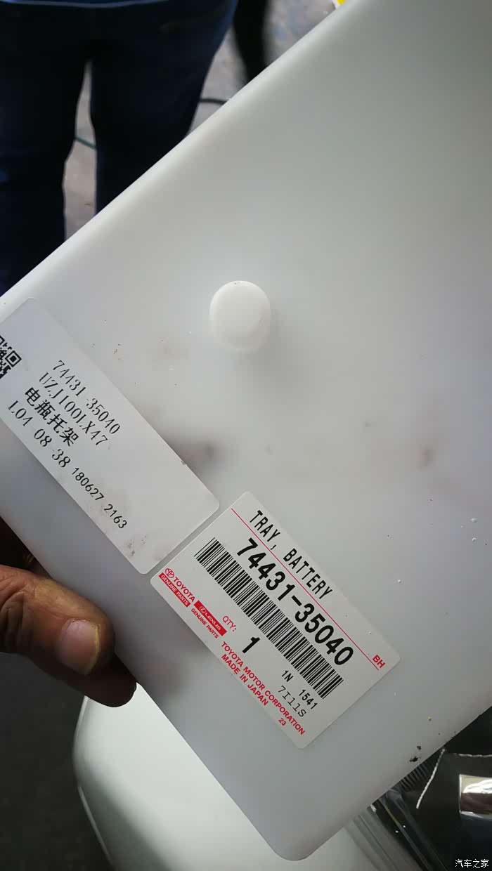

这是GX400 LX570提供的 大电瓶托板(塑料材料,防电解液腐蚀),可以完美的放入原车定位孔中,原来的支架也可以延用。
这是一块 80D26L原配的中型 电瓶托板,实际上只要将2头高起来的部份用美工刀割掉一些,即可装的下D31L规格的大电瓶。但是需要注意的是,如果电解液漏出来的话,这个托盘就不能提供隔离的作用了,而电解液是有很强的腐蚀性的。所以推荐讲究的人,要更换大电瓶的话,最好更换电瓶托架。
这是大电瓶托板的零件号,日本进口货。价格也不便宜,快赶上一只小电瓶的价格了。所以要更换大电瓶的同学,可以自行决定是否投入。

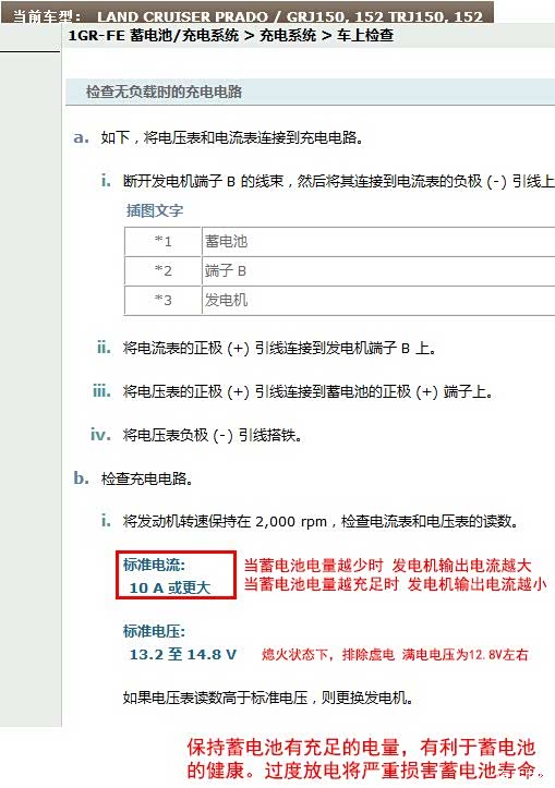

7. 丰田普拉多的发电机在电瓶亏电的情况下,最大会提供10A,甚至以上的电流进行快速充电(实测最高可达15A以上),以确保下次熄火前可以尽快的充上电。而熟悉蓄电池特性的理工男们肯定知道,一般业界公认的安全充电电流是 0.1C左右。也就是说,65AH的电瓶,安全的充电电流要控制在6.5A以下才是理想的。但是因为车辆的特殊应用,不得不加大充电电流,这是不得已而为之的。不只是丰田一个品牌这么做,别的品牌也是如此。这也就是为什么车上的电瓶,只要亏几次电,电瓶就会缺液,电解液满出来,鼓包,甚至报废的原因,
而更换成100AH的大电瓶以后,能承受发电机大电流的能力大大提高了。对应0.1C的安全充电电流,正好是10A左右,这样就可以极大的延长电瓶的寿命,这是很多双电瓶隔离器做不到的(常见的隔离器都是先充主电瓶,再充副电瓶),在亏电的情况下,对电瓶的冲击还是存在的。当然还有一个原因就是机仓高温(高温是铅酸蓄电池的天敌),所以有的厂商,还给电瓶设置了隔热套,例如大众高尔夫,帕萨特等车。

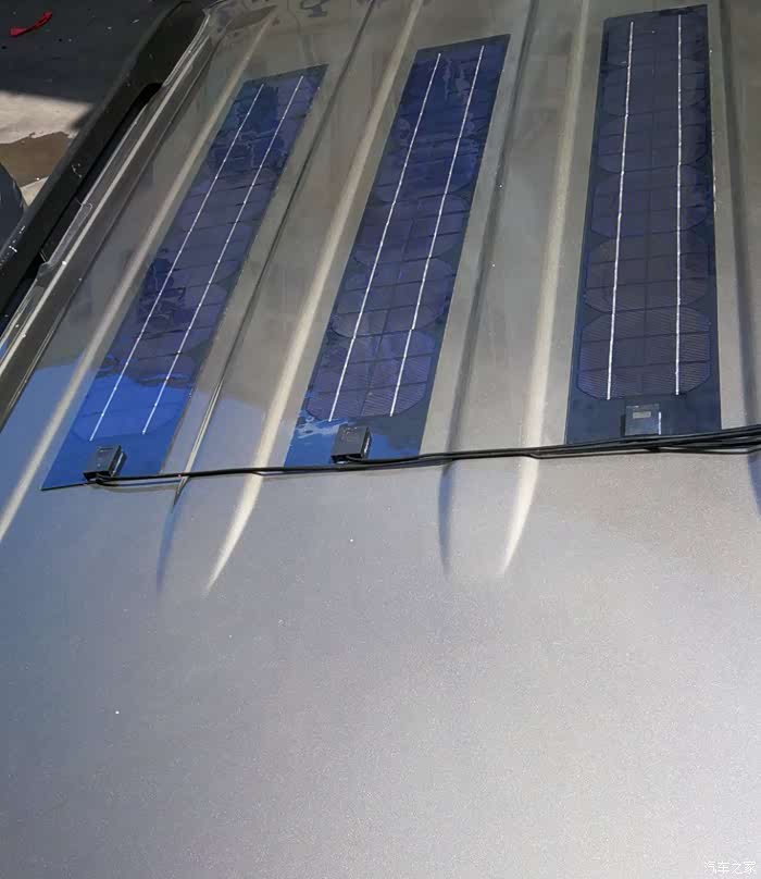

最后,本着简单方便,又有效的原则,最终我选了 更换大电瓶的方案 (同时在车顶凹槽内加装了几片太阳能充电板,用于日常不开车时的补电),实测效果相当好。。
这是普拉多的充电系统,官方说明。

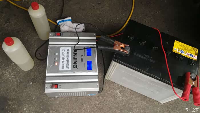

这是一只缺液,不存电的原车80D26L电瓶。 因为几次完全亏电,搭电成功以后不久电瓶就报废了,补了水后用外接充电器充,也救不回来。主要原因就是,完全亏电以后,车辆发电机以10A以上的大电流,充入电瓶,导制极板受损,活性物质脱落(电瓶水已经变黑),完全的救不回来了。
所以在不小心完全亏光电瓶以后,最理想的情况是不要急着搭电,而是外接一只备用蓄电池后断开原来的蓄电池,拆下来用外接充电器进行充电,充满以后再换回车上,发动车辆。这样就可以有效的避免此种情况的发生。(安全电流为0.1C以下,65AH的电瓶,即以6.5A以下的电流充10-12小时。 80AH的电瓶,用8A的电流充10-12小时。)

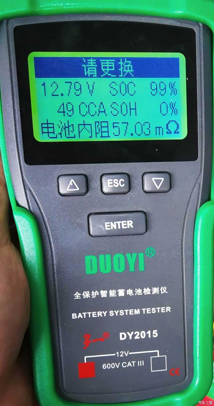

经测试,充满电以后,虽然电压显示12.79,但是实际上全是虚电,已经不存电了。电池已经完全报废,SOH 0%,内阻达到了57(正常是5左右), 完全放不出来电。。只能更换了。
这图是半成品状态拍的,请无视杂乱的电线,实际上,最终我把3条线换了成了1条,可以耐200度高温的专业线,从前档玻璃压条中,无痕的布到了机仓内。可以提供2A左右的电流,正好可以模拟机房UPS的浮充电流,使续电池的寿命得到最大的延长。 后续,有兴趣的朋友,我可以提供方案。成本很低,效果很好。(以后另开贴讲。)

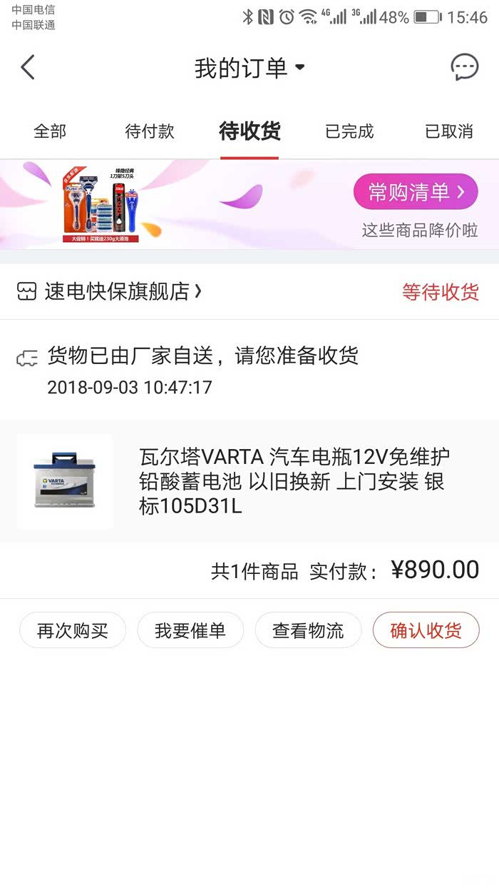

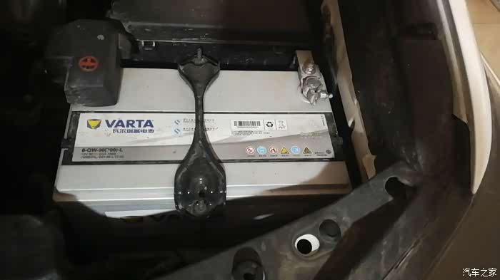

这是车友换的 瓦尔塔 银标 105D31L!完美装车! 因为银标嘛,最顶级,瓦尔塔嘛,大品牌,我也就决定了,也上这个!!!

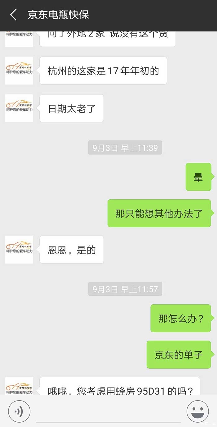

结果本地市场,找遍了。竟然无货!!! 只在某东上面找到了,价格略高,可上门安装的。只不过这个价格是以旧换新的,旧电瓶要给他,因为我的旧电瓶是80D26L的,不是同规格的,所以还要补差价,算了,咬咬牙,上了!
但是事与愿违,等了2天没动静的时候,某东的负责人联系我了,说这个电瓶有是有,日期是17年初的,算下来,快2年的库存了,说这种高端电瓶没有人要,所以库存都久。怕我退货,先联系一下我。。这么老的电瓶,我能要嘛,估计自放电都放光了。 另外客服推荐我用蜂房的95D31
, 要这个,我还找你东东干嘛,本地市场多的是。所以,只能退款了。

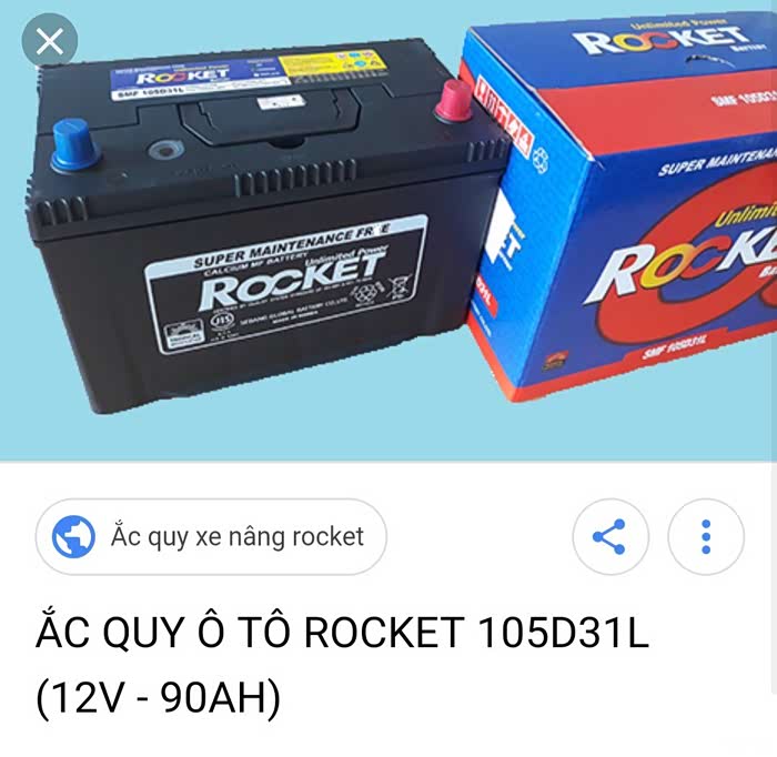

韩国 火箭 105D31L 90AH 730CCA (韩国火箭蓄电池:世邦全球旗下的品牌,世界第五大蓄电池工厂,主要是韩系车配套,该电瓶主要原装在柴油索兰托,双龙爱腾,现代柴油途胜等车上。)

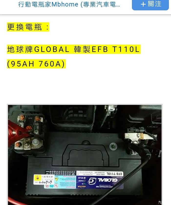

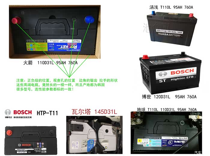

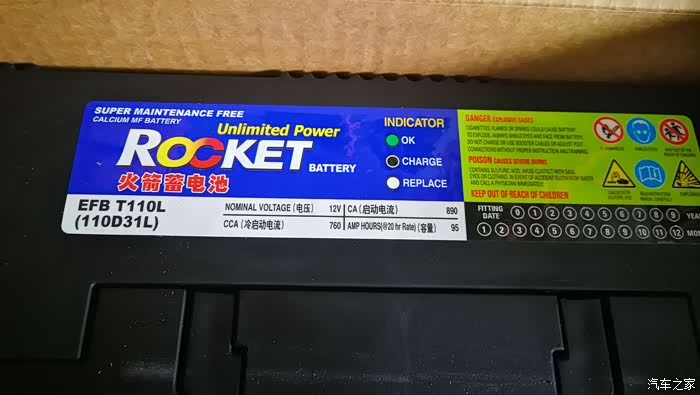

这个是EFB启停版本,也可以被认为是加强版,火箭 110D31L T110L 95AH 760 CCA,外观和前者一模一样,产地:韩国
地球牌(没听过) GLOBAL 110D31L (T110L) 95AH 760A (和上面的一模一样的参数),EFB启停电池,产地:韩国

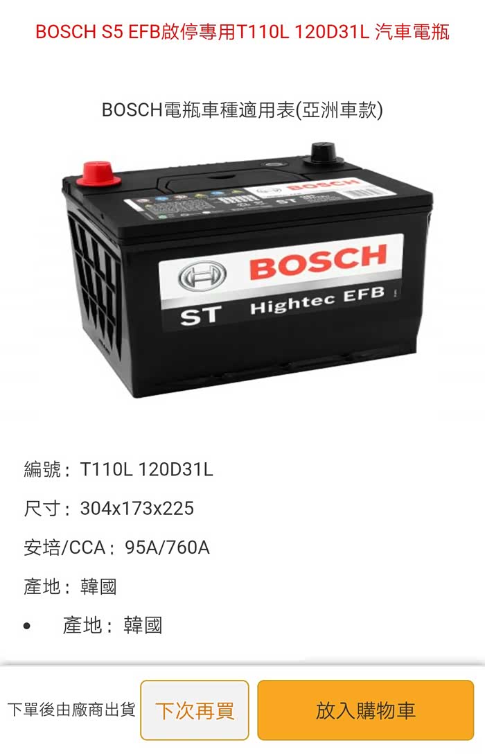

博世 T110L 120D31L 但参数也是 95A 760CCA,跟上面2位一模一样,也 还是韩国产的。。

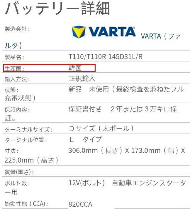

瓦尔塔的顶级货 145D31L 90AH 820CCA(目前最高)。。写着德国专利技术!
虽然写着德国专利技术,但是产地却又是个韩国?
这怎么回事啊?怎么这些高端的电瓶,产地全是韩国?(精彩后续揭晓)

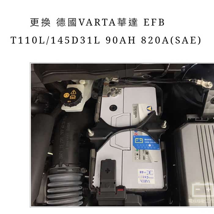

海外车友更换的实物图。。。瓦尔塔顶级145D31L

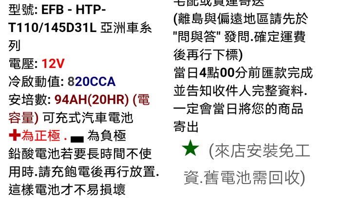

博世 旗舰 145D31L 94AH 820CCA ,冷启动电流追平了瓦尔塔顶级145D31L,但是容量可达94AH!
C20标准下 94AH, 820CCA,目前最强,没有之一。。

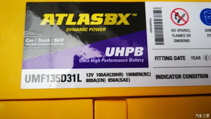

ATLASBX 阿特拉斯(韩国第二大电池厂) 135D31L 虽然是135不是145,但是这颗黄霸(对岸的车友对这颗电瓶的称谓)却是给出了100AH 850CCA(SAE国际标准)的超级彪悍的数据!!! 而且实测数据(卖个关子)更是惊讶到掉下巴,同时产地依然是:韩国。

可为什么市面上销售的顶级EFB,普通铅蓄电池,起码是D31L(T110L)这个规格的,绝大部份产地是韩国呢?而且连汤浅自己的T110L 95AH 760CCA的电瓶,产地也是韩国! 这是为什么呢?
这提起了我极大的兴趣。
直到我发现,除了95AH 760CCA这个参数这么熟外,怎么外观,也很像?
结果一看,不得了。。。何止汤浅? 火箭 ,地球,博世,瓦尔塔的EFB技术的高端电瓶,竟然全部长的差不多。。而且产地全是韩国。。这就相当不正常了,难道这些电瓶,全部是出自一家公司的?贴不同的牌的?

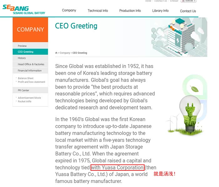

那么 这家牛逼的企业,是哪家呢? 我在国外的一个供货商网站上,查到了一条信息,

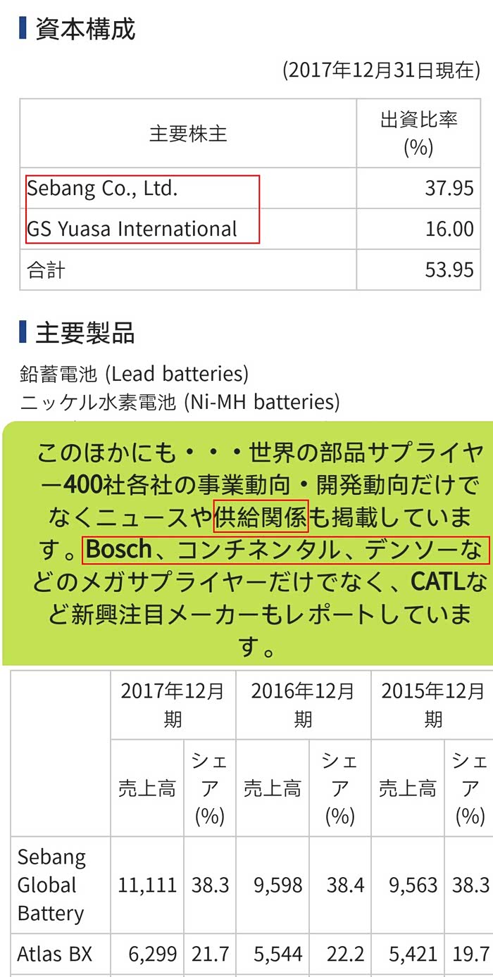

Global & Yuasa Battery Co., Ltd 就此揭开迷团:
原来这家企业就是,日本汤浅和韩国世邦(火箭 ),共同出资建立的一家日韩合资企业!名叫Global & Yuasa Battery Co., Ltd! 出货量目前是韩国第一,第二名是(ATLASBX阿特拉斯)。同时也是众多电瓶品牌的代工厂!其中就包括了博世!主要生产的就是高端铅酸蓄电池!包括EFB启停电池。
这下,总算是天下大白了。
既然如此,那么什么德国专利,什么尖端科技的广告语就不用再看了。。想不明白,为何这些大厂连个模具钱都舍不得出的。 不过即使给不同的品牌代工,具体性能差异我觉得还是有的,

火箭95AH 760CCA的版本,实测930CCA。
ATLASBX 135D31L 黄霸 100AH 850CCA的 实测988CCA。

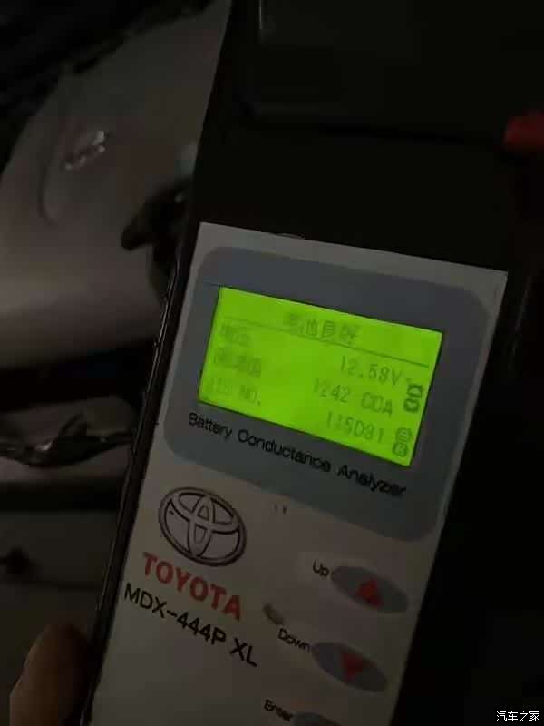

车友丰田4S 实测黑霸性能
