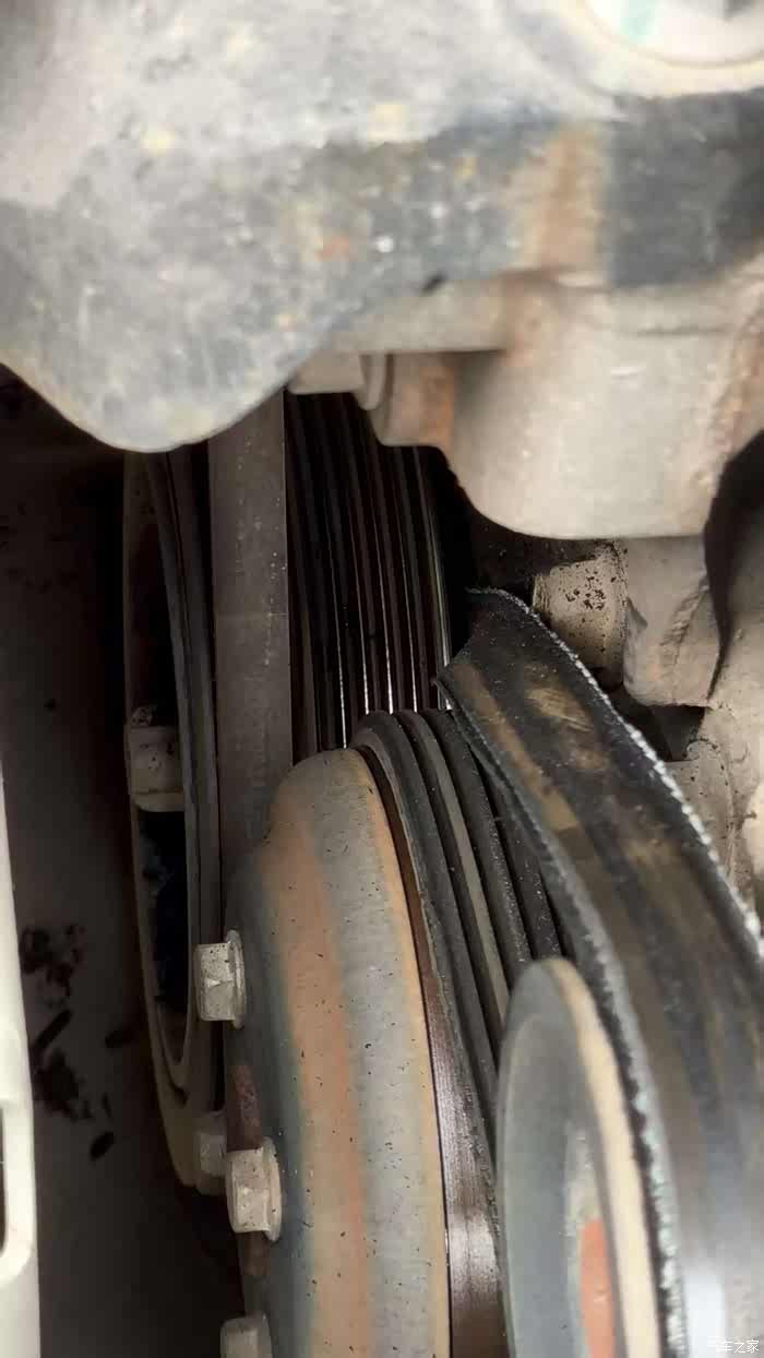

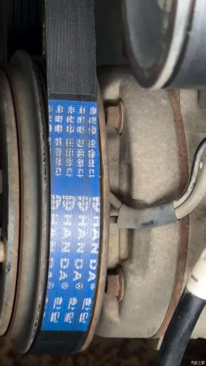

2025.07.27从乡下老家回县城,开着空调,开了不到5公里,突然发现电瓶灯亮了,继续开了1公里左右,水温也超高,到了130度红线那闪烁不停,赶紧路边停车,开机盖发现曲轴轮上的皮带脱落卡在曲轴轮跟发动机之间的缝隙处,磨损严重,几乎转动不了。幸好在附近2百米左右有家修车店,修车师傅让我把车开过去,因为走路去找修车店花了点时间,车子熄火,这时水温已经自然冷却了,师傅说这样皮带不转开几百米也没事,于是,我把车子开过去。师傅检查说皮带掉出来是因为曲轴中间位置的橡胶圈老化开裂,导致曲轴轮左右晃动,皮带就掉下去了。看来我之前的判断有误,还以为是空调压缩机沾水抱死导致,原来是曲轴轮的问题。师傅确定需要换曲轴轮和皮带,但没现货,需要调货,于是把车放修车店里,第二天下午才换好,人工+曲轴轮/皮带材料费+1瓶防冻液(加了1/3左右),总共花费430。修好后第二天下大雨,特意跑了涉水路面,一点问题都没有,但是皮带换的是写着HANDA字样的杂牌,后面从老家回中山跑了一趟600公里长途,一人空调全开,油耗7.3,有点高,之前这样跑一直都是6.5左右,不知道跟换曲轴和皮带有无关联,但皮带确实看着有点太垃圾了,打算等某虎皮带优惠券力度大时换了它。
皮带掉出时的状态(有点遗憾,当时忘了拍水温高温闪烁、电瓶灯亮的图片):

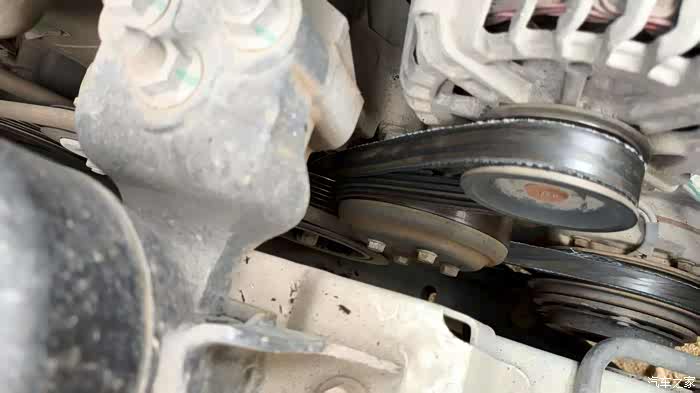

皮带剪断取出后,摇动曲轴轮确实松松垮垮的,难怪皮带会掉出来。

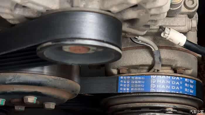

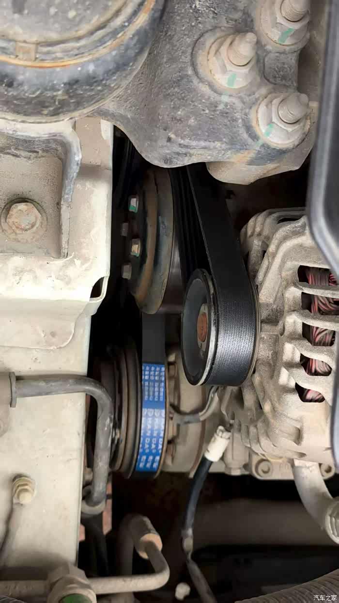

下面是安装好新曲轴轮和皮带的状态:
