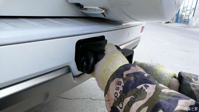

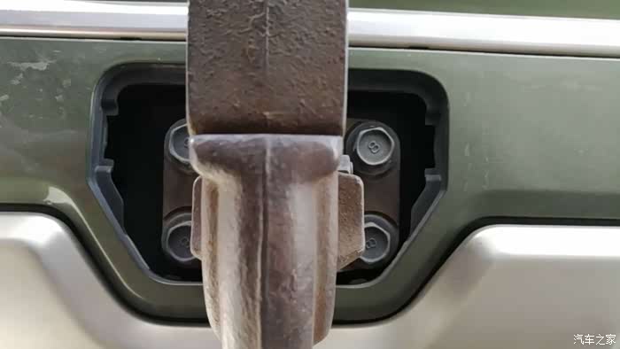

这是偶尔碰到的一个车友的后拖车钩,这尾巴骨歪的有点惊奇,安装螺丝估计都比较费劲了。
从下面看,是这样子的,明显感觉歪到姥姥家了。

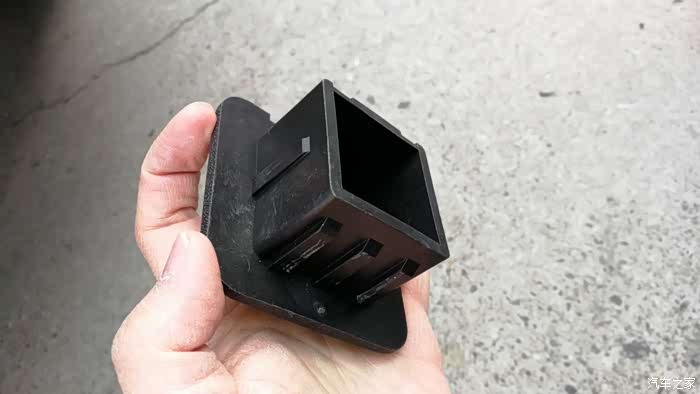

非常简单方便的设计,用螺丝刀从上面稍微用力就可以取下来。

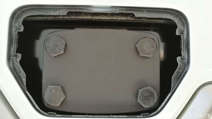

先找了个尾钩垫片装上试试,看来我这个车还不算偏的太厉害,目测开孔左偏3毫米左右。从目前这个情况看,即便是无法安装 H9专用拖钩,找个通用底座也是没有问题的。这就放心了。

看看原装的螺丝孔。中间的这个孔在大梁后杠上是前后贯通的不知道什么用途。
螺丝用 M12 1.25 细螺纹,长度根据情况吧,专用款的底座是用 8cm长的。

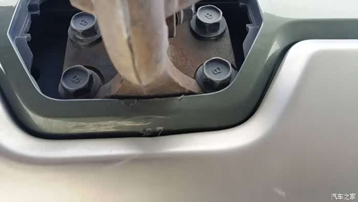

螺丝孔打上黄油,用美工刀把外框稍微做了一些修正,不影响原功能。拖钩拆掉以后扣板依然可以复位盖上,不影响验车。
仅用美工刀在涂红色的地方做了轻微修剪。

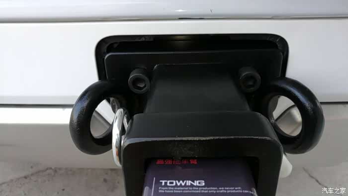

看看装上以后的效果。

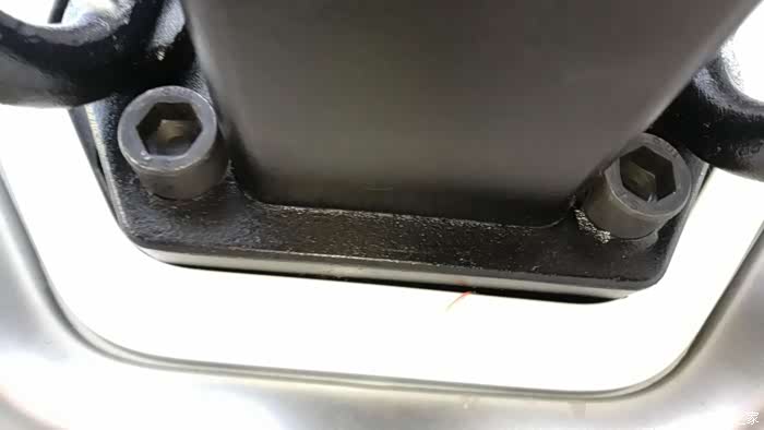

下部的空间正合适。螺丝改用这种内六角的,方便安装。
上面效果,基本上覆盖原位置开孔,几乎完美。

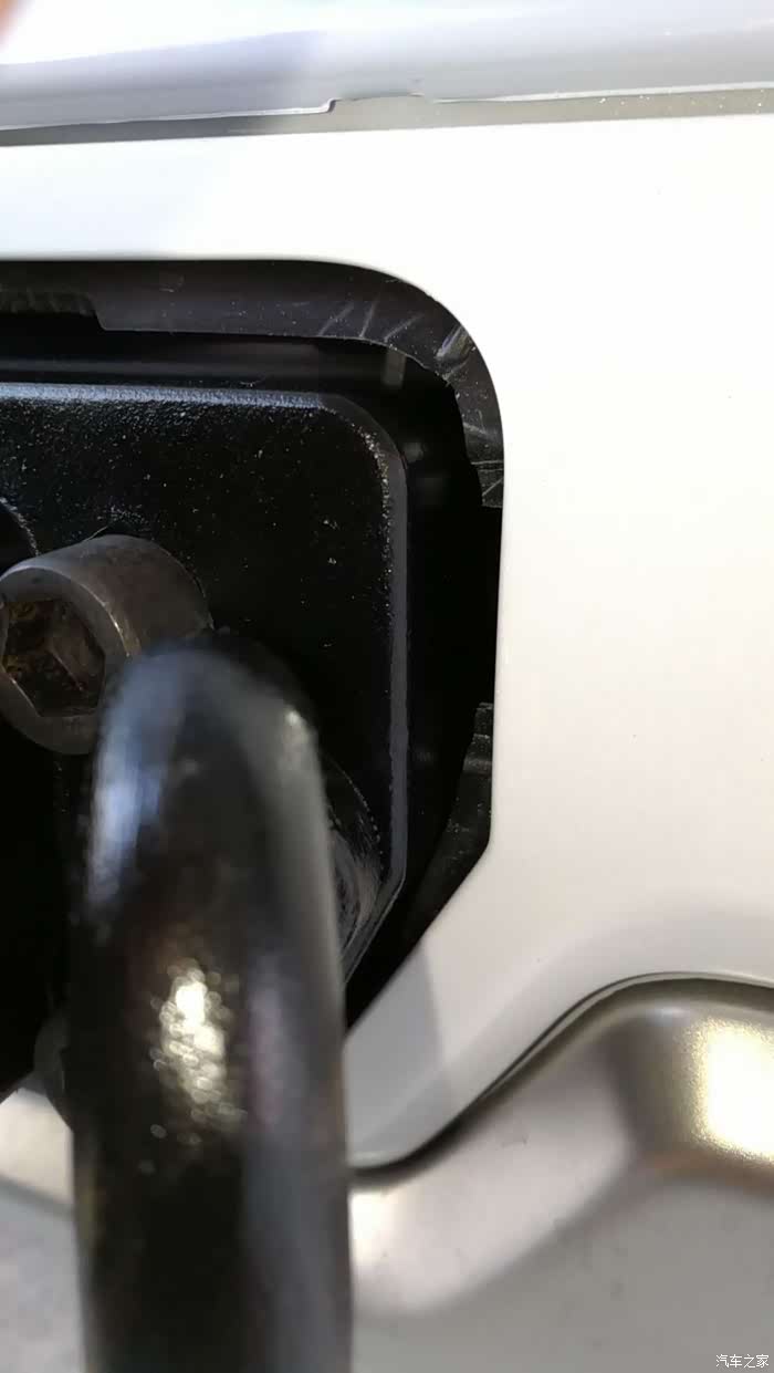

右侧看一下,其实有点修剪多了,少修些也完全没问题的。

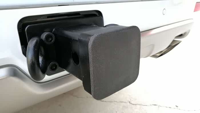

配上一个后盖

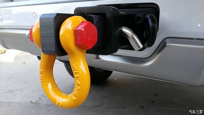

插上某品牌的拖车钩,还是很实用的。看起来也很结实。
平时就是这个样子了,低调不张扬,拖点小东西完全没问题。比如冰天雪地拖个雪橇什么的,耳环就可以了。
