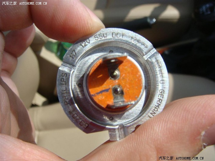

最后决定换了灯泡,感觉去4S换会挺贵的,所以决定自己更换,在网上找了下更换灯泡的帖子,都写了不具体,只能自己研究,功夫不负有心人啊,最后还是研究出来。
先把原灯泡拆下来,确定下型号。原大光灯车灯是飞利浦PHILIPS的H7 12V 55W 12972 德国产。不过同时我还看了下近光灯泡,居然和大光灯炮是一样的!
