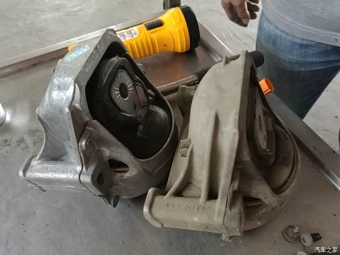

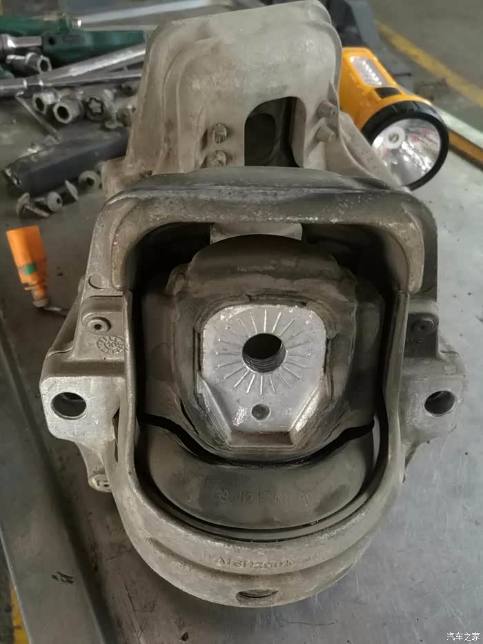

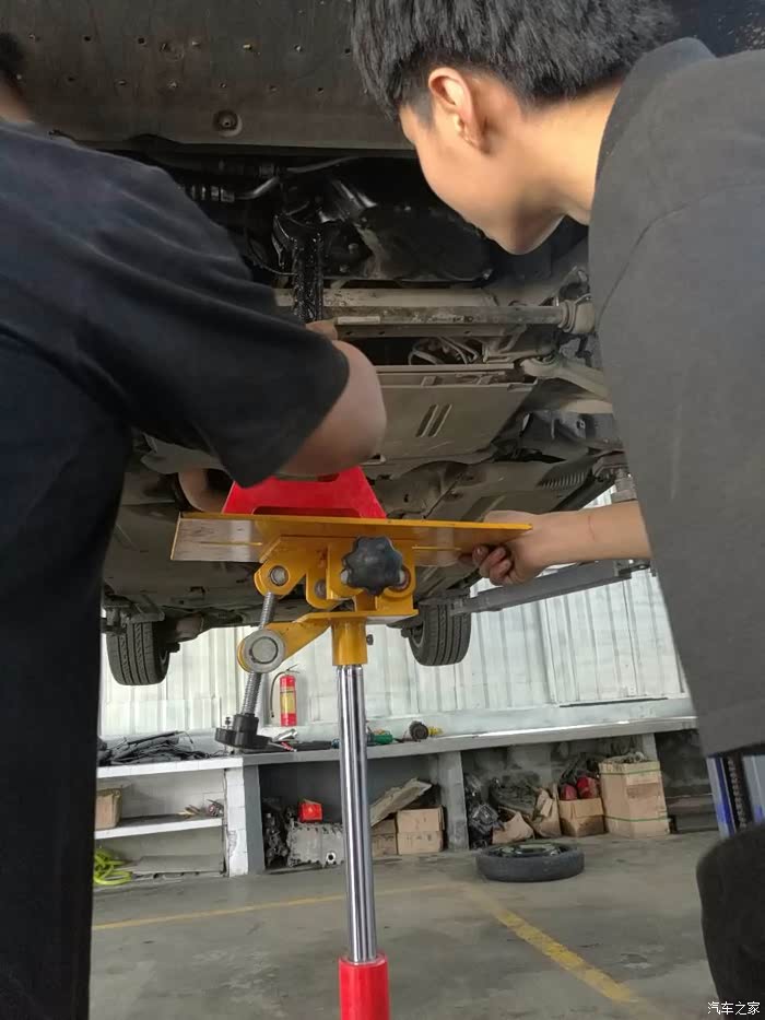

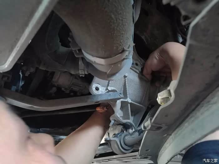

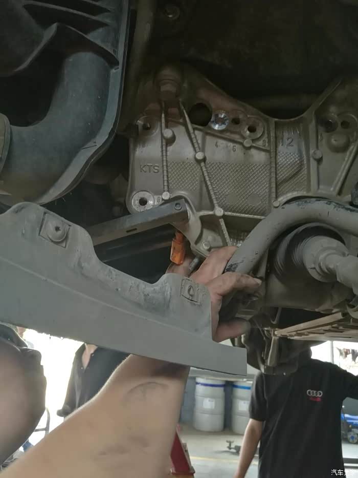

2010年7月份在浙江慈溪购买的奥迪A4L B8 豪华款,当时标价39.9万元,找了朋友优惠了4万。现已行驶17万公里,早上点火着车感觉发动机响声越来越大,在论坛上看到有车友更换了发动机机角顶胶后问题得到解决,于是联系了维修厂家更换维修。在开福区浏阳河边上有一家专修奥迪的修理厂,老板是从四方坪华运通奥迪4S店出来的师傅,技术不错,顶胶2个1200元,维修费400元,价格比4S店优惠很多。更换后原有方向盘感觉震动大的故障消除。
