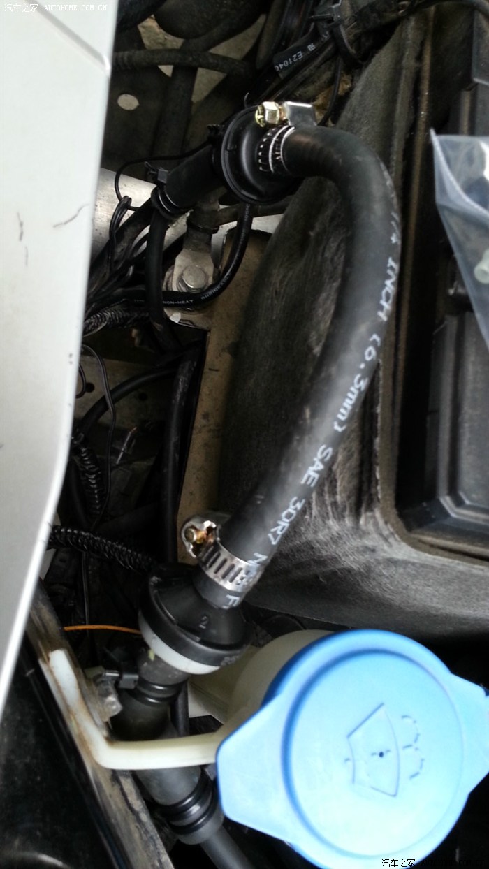

W5单向止回阀故障造成左前轮执行器异响现象,终于暂时解决了

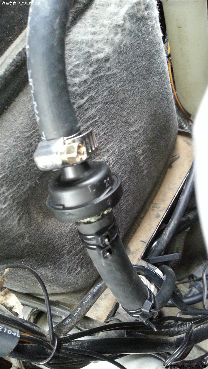

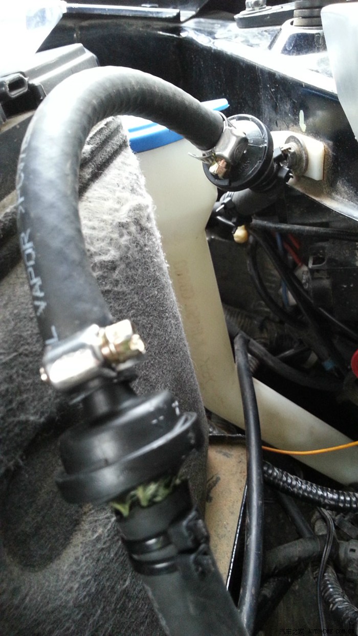

      W5 5W公里时,急加速时,出现左前轮执行器打齿异响状况,出现频率不高,异响轻微,因为之前多位W5车友反映此状况,于是果断4S更换单向阀,异响消除,之后一周,自驾山区道路,急加速上陡坡时
异响状况再次出现,并且响声清澈入云,回到高速,稍急点加速就响,于是再次果断4S更换单向阀,第二次更换后情况好了点,维持了1个月,响声再次出现,第三次4S全面检查,所有怀疑的零件一一排除,真空管,前轮轮毂执行机构,真空电磁阀,最后还是单向阀,人品问题加上上汽问题,决定自行寻找替代品,用了一天时间,走几个汽车配件市场,找不到大小合适的其它车型的单向阀,电话上汽大众4S朋友,推荐使用大众车系单向止回阀,此单位向阀比W5的大了许多,阀两头管口也粗壮很多,硬要塞也能塞一半进真空管,但考虑时间一长接口受力过大容易破损,于是乎采用大管套小管的方式进行连接,试车成功,跑了300公里山路,异响消除,目前行驶了2000公里,一切正常。
