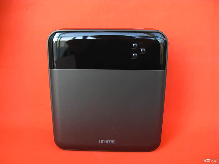

如此简洁低调正面你能够看出是充气泵吗

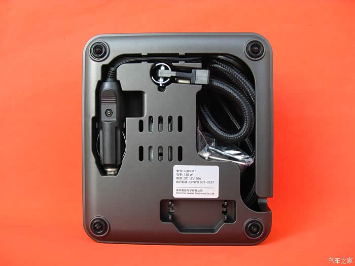

背部设计了收纳电源线和气管的卡槽

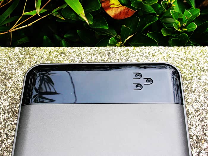

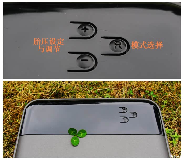

正面的上方是功能操作区及显示区,采用亮光面板,所以看不见(隐藏)显示区域,这是其中一个特点。 其次,功能键非常简洁,就3个(+-调节胎压,R调节模式),而且是和面板一体的。
正面底部的品牌标识再低调不过了

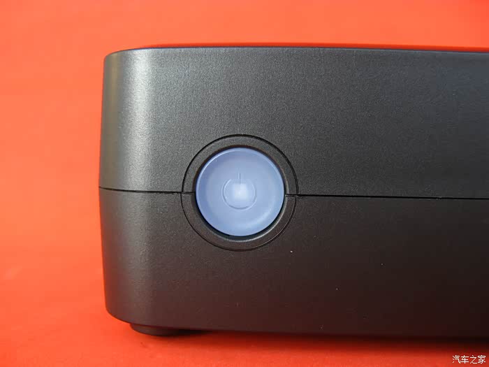

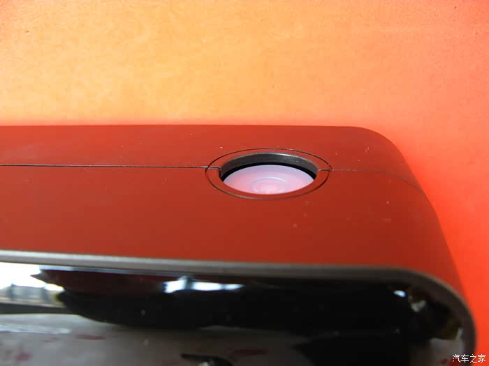

顶部设计了圆形电源开关,胶帽手感及阻尼比较舒服
按下是启动状态

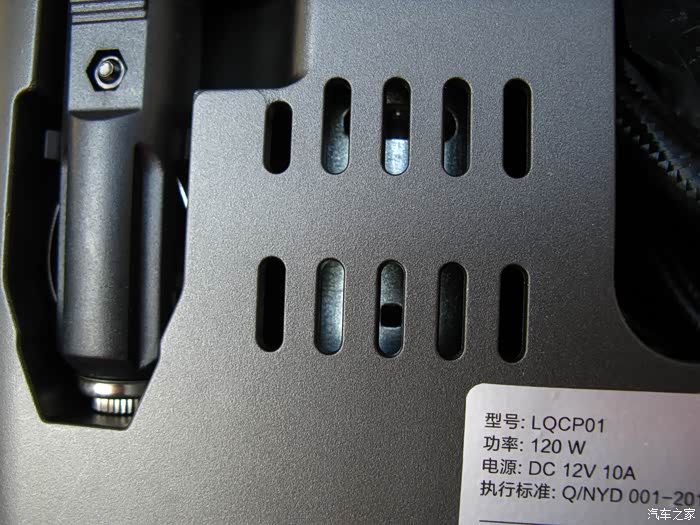

透过散热孔可以看见里面的金属气泵(缸)

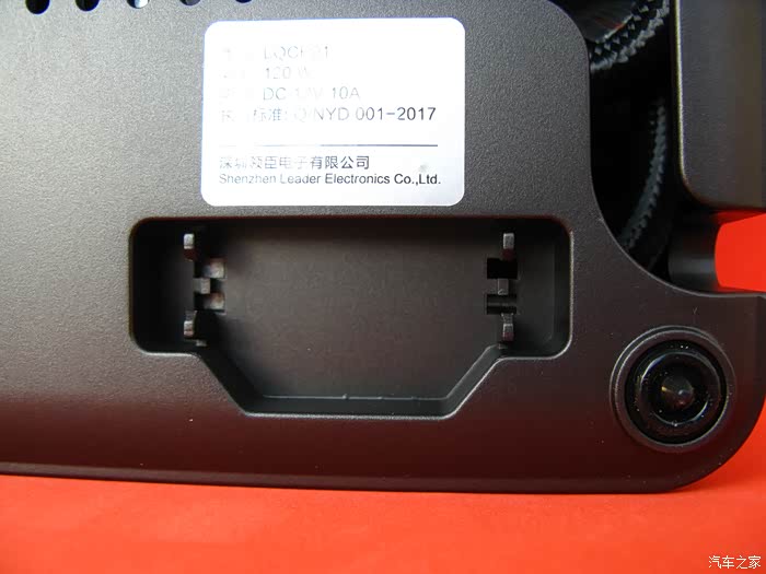

标签信息显示:品牌型号LCQP01、功率120W、直流12V10A供电

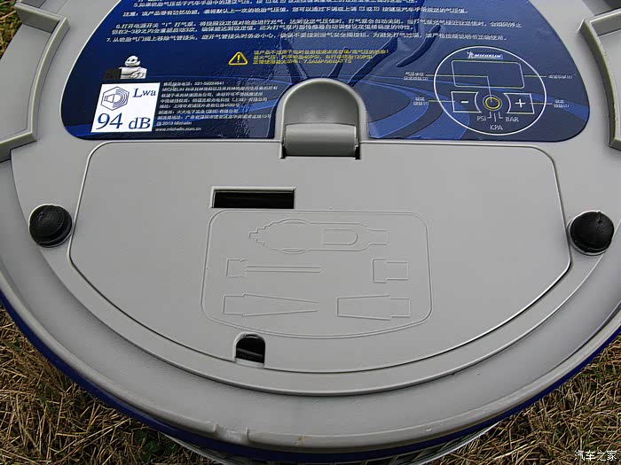

这个卡槽不知道什么作用,难道是配件收纳槽但是又遗漏了盖板?

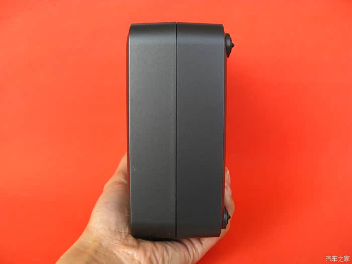

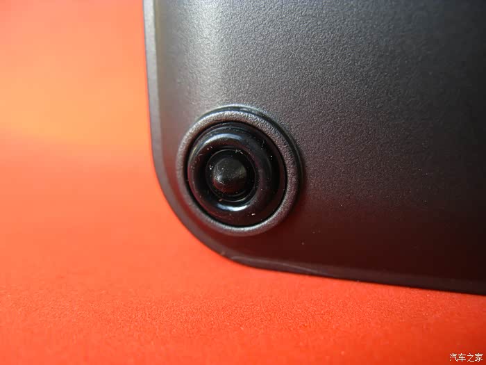

四角的软胶防震垫
一泵在握

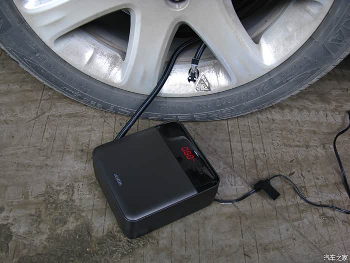

充气测试
外观及功能设计是吸引消费者的主要因素,但是核心还是产品的综合性能。小巧简洁的领臣充气泵能够给大家带来惊喜还是失望、满意还是一般呢?测试的核心是以事实为依据。

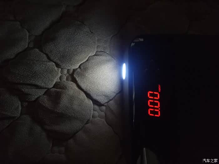

插上电源,照明灯即亮,而照明灯是和电源开关按钮合二为一的
这个亮度足以轻松锁定轮胎上的气嘴位置,进行卸帽、固定充气泵气管等

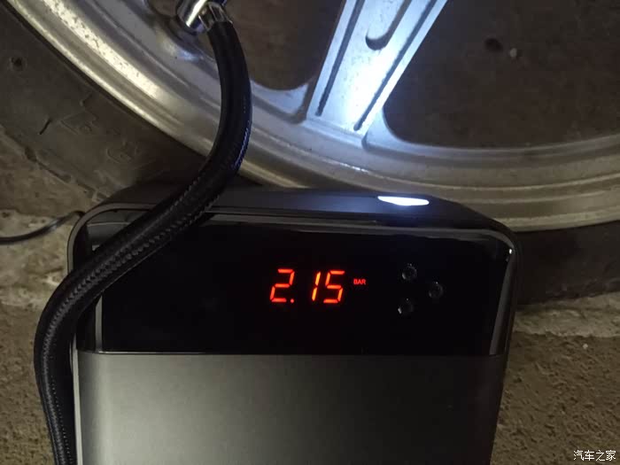

同时隐藏于亮光面板下的显示区显示胎压数值

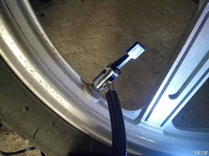

按压式气嘴,一插一按即可固定气管,方便快捷(图中状态按压气嘴可放气)

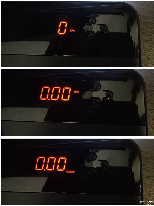

按压R模式功能键,可以选择(3种)胎压模式
给摩托车充气不需要更换气嘴,而且速度很快
到设定胎压后一定时间会自动停止充气
到设定胎压后一定时间会自动停止充气

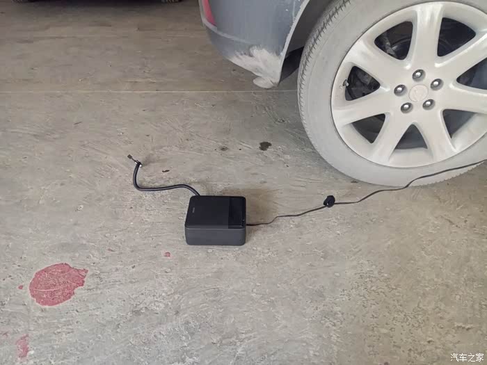

我的车轴距2555mm,对于轴距达3210mm的大型SUV,电源线及气管还是够用的

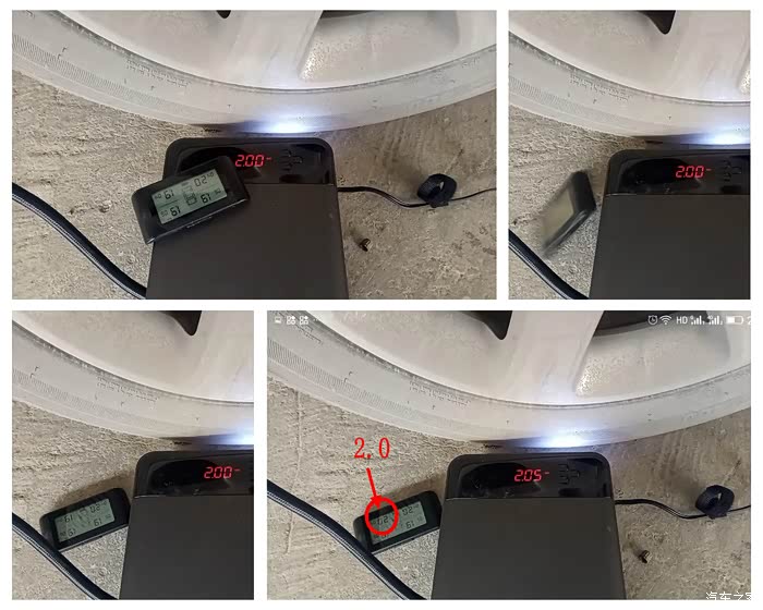

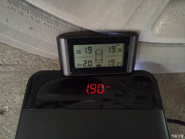

插上后显示胎压(右后),很精确

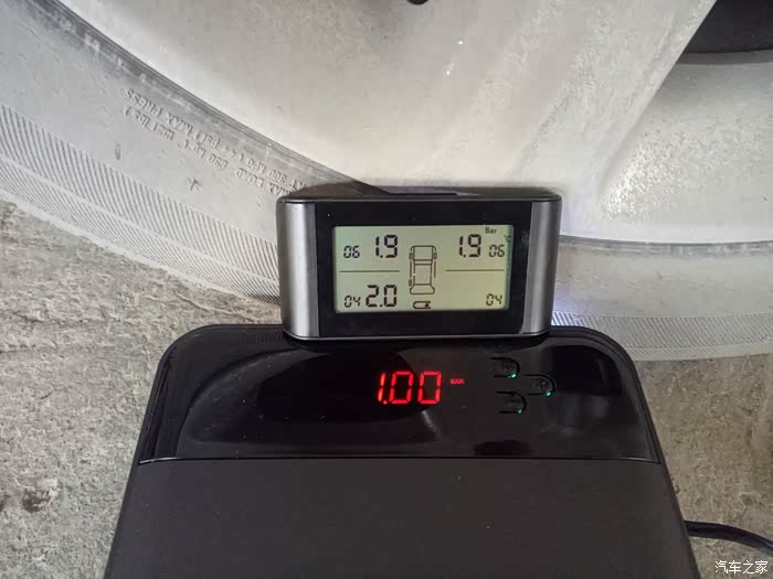

放气到1.0进行充气测试(胎压设定2.0)
从1.0到2.0自动停止(2者读数一致,停止的瞬间显示值跳到2.05)用时约5分钟
噪音和震动与用过的几款比稍大
靠近气泵的面板处及气管有明显的发热现象,不严重
噪音和震动与用过的几款比稍大

通过实际使用测试,由于按钮是与塑料面板一体式的,因此有点生硬的感觉,或者说得使劲按压;按键表面是弧形、光滑的,且面积偏小,不方便操作。

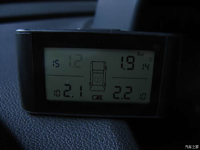

昨天傍晚采购完过年水果回家时,阴雨天加大雾,更主要的是职能部门的失职,在3车道的快速路上一个修补路面的施工大坑占据了左侧2个车道,但是中间车道没有警示标志,最左侧车道上的警示标志离坑也非常近,当发现最左侧车道上的警示标志后减速,但是立刻就出现了中间我行驶车道上的大坑,老人小孩一家人,只能刹车加避让过坑,不到2分钟,胎压监测报警了
这不是演习,是爆胎了!
边走边观测胎压,很快降到了1.2,情况严重

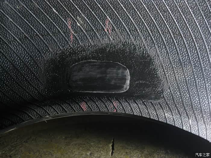

第一次充气:停车检查,外侧没找到伤处,确定是内侧
充气到2.0,行驶不了一会又报警,迫不得已又充气,离家还有几十公里呢,不可能这样边充边走
只得导航到最近的集镇寻求处理
只得导航到最近的集镇寻求处理
充气3次,终于支撑到补胎店
由于在侧面,2个伤口,收费50
由于在侧面,2个伤口,收费50
和师傅交谈中不知道是真牛还是吹牛,补了2层胶
寒冬、大雾、阴雨天、老人小孩,幸好有中奖获得的领臣充气泵随时补气支撑着走,不然在远离集镇10公里外的地方,必须叫救援,耗时又耗钱,老小还受累,领臣充气泵,真的是功臣啊!

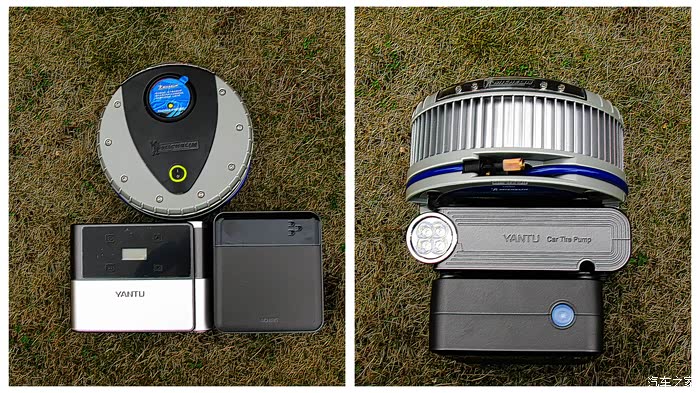

与其他充气泵比,体积小巧
和这款充气泵比,还是缺了个配件收纳仓/槽
