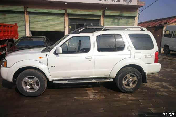

这是在二手车收购站第一次见到它的样子,卖家早早把车清洗干净,内饰也打了亮瞎眼的表板蜡,等待我们的到来。

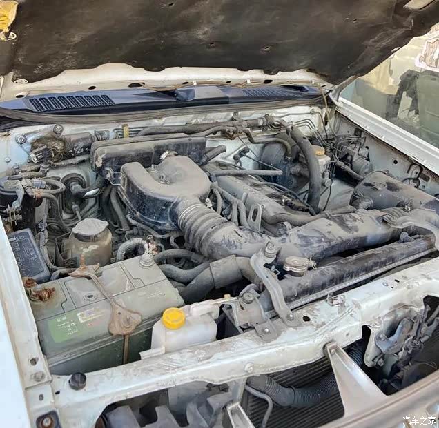

我先后对这台车的主要部件发动机、底盘、车架进行了检查以及路试,整体状况良好,发动机运转平稳有力,底盘无渗油状况,变速箱挂档平顺,一台硬派越野无非追求的就这几点,不过除了这几点以外,别的真的可以用“破”这个字来形容了。

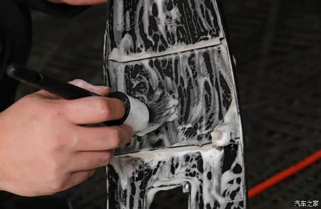

拆除顶棚这是内饰座椅、顶棚、饰板拆除后的盛况,泥沙和尘土好似它在巅峰时刻驰聘在河流、丛林、沙漠的壮丽勋章。拆除后的饰板摆满了地面,这是饰板划伤磨损的冰山一角,原车地毯拆下来的样子,清洁工作开始残留污渍吸附,对拆下来的饰板进行清洁,准备修复施工,修复处进行遮蔽,开始打磨,饰板修复中。

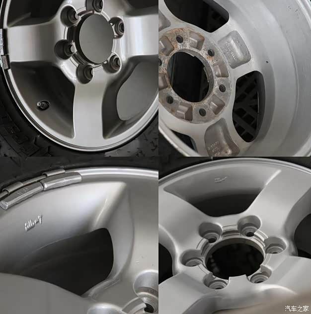

拆除原车轮毂,磕碰划伤随处可见,接下来我们也要对它进行修复,轮毂修复后的样子。在此同时内饰的清洁工作也已经完工,接下来带带大家去看看效果。
