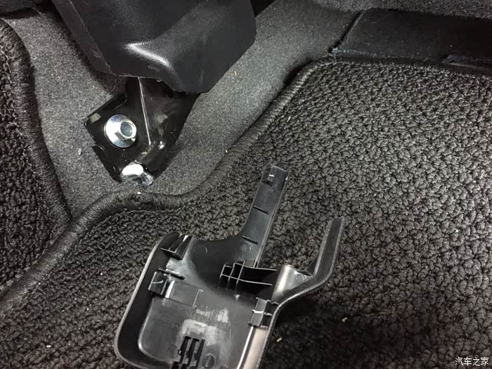

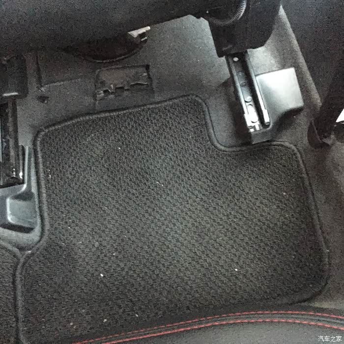

副驾驶侧盖板 查了下电子目录 配件编号:BFF4881G302

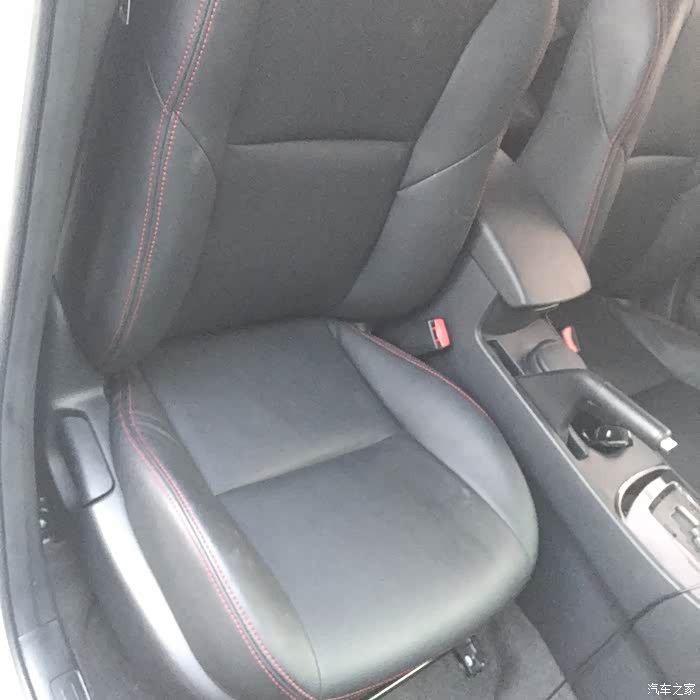

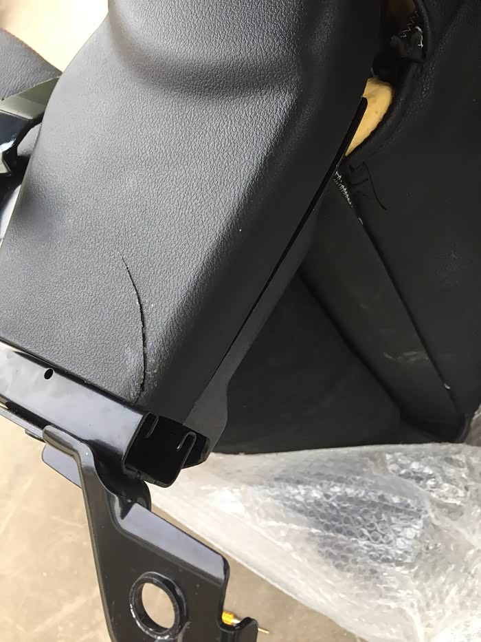

原先的盖板因为给座椅包了皮, 侧盖板给拉破损了,行驶中老是摇摇晃晃的的。

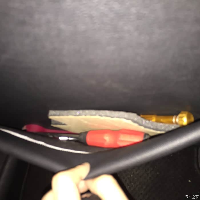

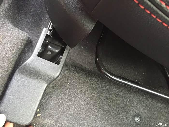

拨开座椅底座的 盖板,用手向上扯就出来了。

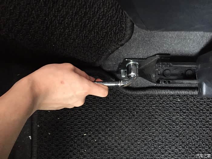

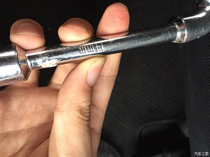

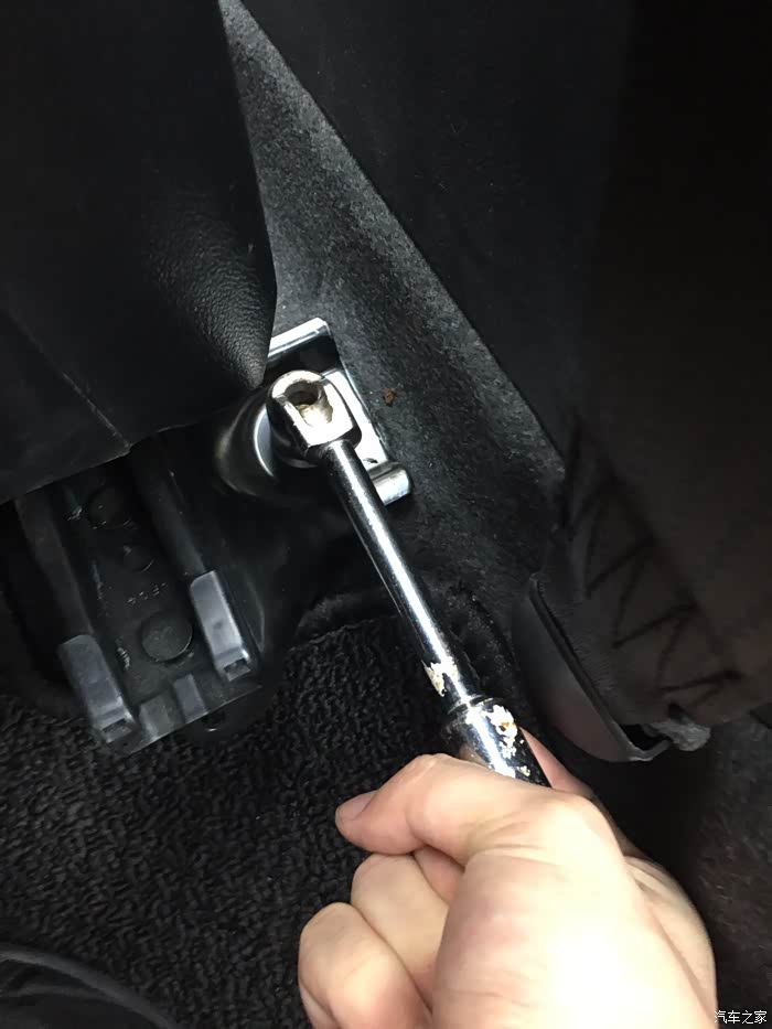

准备:14mm的扳手 和 一把十字螺丝刀

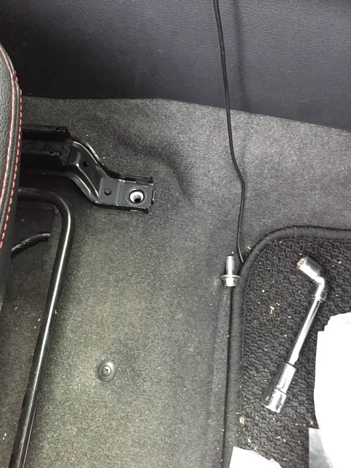

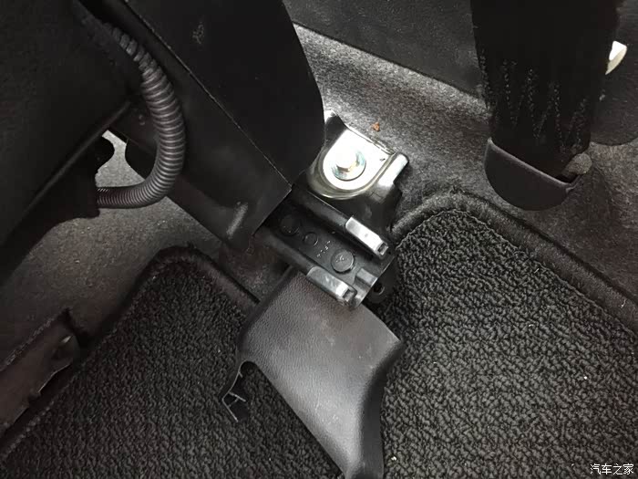

拧开座椅四个螺丝

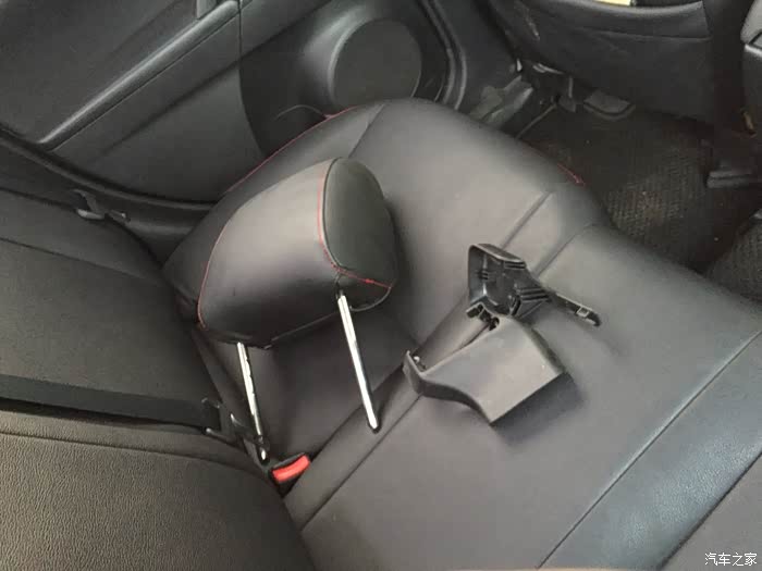

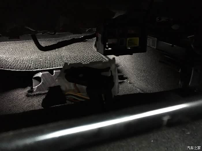

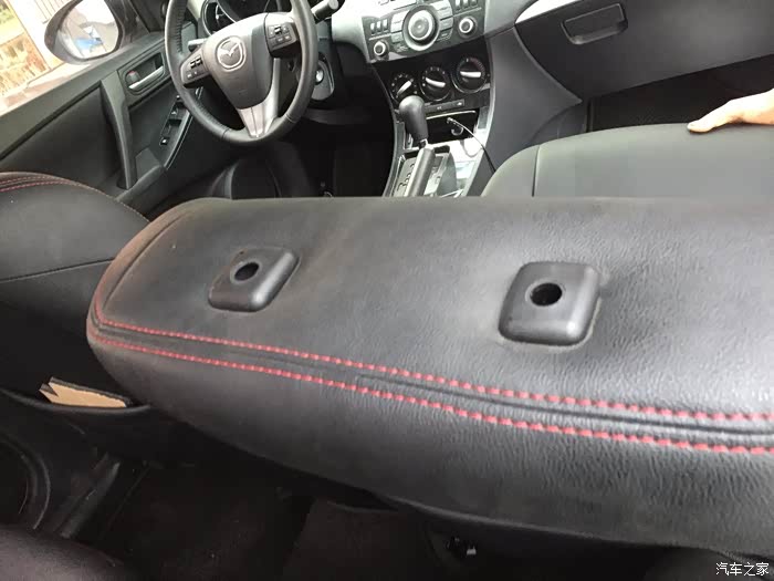

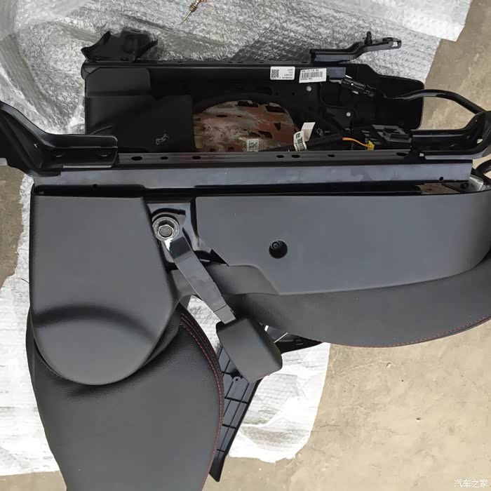

座椅斜着 才能卸下头枕 ,准备抬出座椅

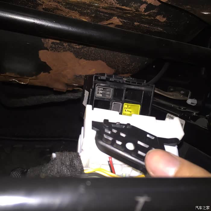

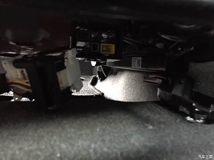

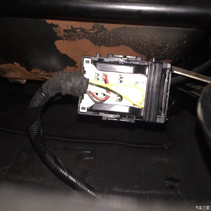

扳开铡刀式的 座椅线束
准备了张泡纸袋

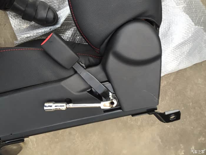

卸下螺丝 安全带的 14mm 的就可以转出来, 中间的是十字螺丝刀就可以
受伤的地方 裂了

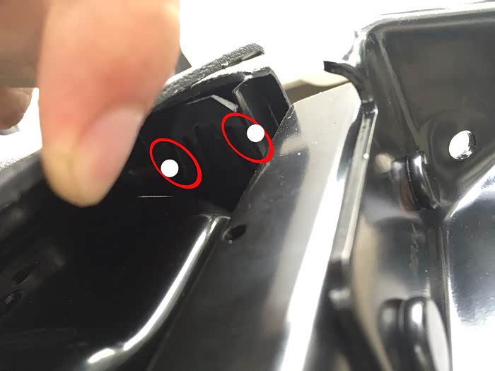

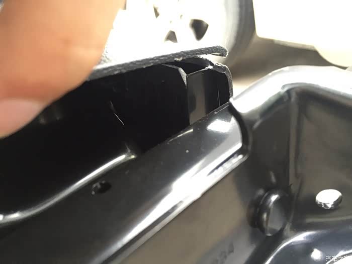

拆这个 要有技巧,用螺丝刀顶住 这上面的的两个脚 不然硬拔肯定拉破这盖板 ,就和我这个一样
换上新的
底部都生锈了

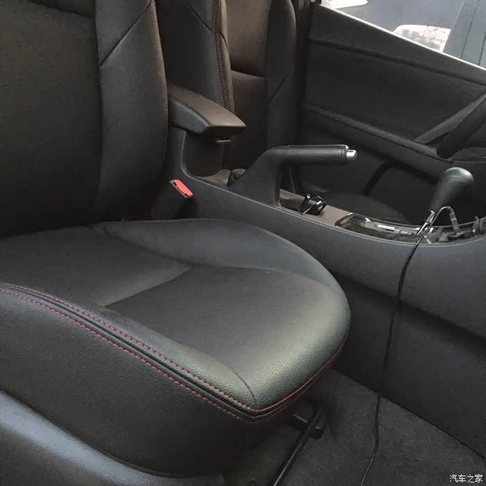

盖上底座盖板
插上座椅底部 线束插头
完成 累 累 累
